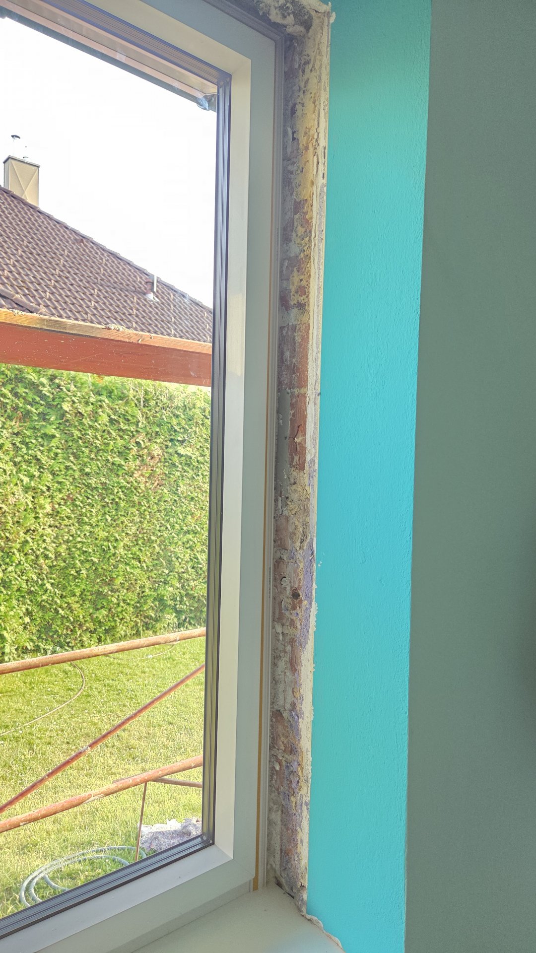

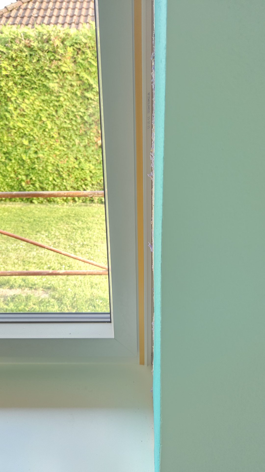

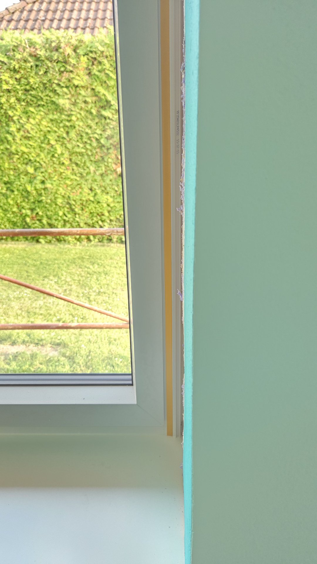

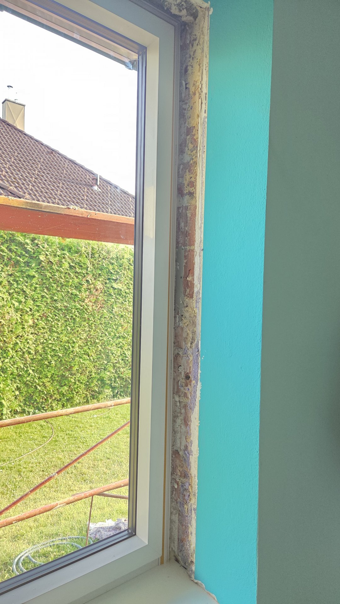

    Hallo. Wir haben vergangene Woche unserer neuen Fenster bekommen. Nach einigen Gesprächen und Recherche habe wir uns entschlossen die auf die Außenkante zu setzen, da auch eine dämmung kommt.
    Nun haben wir innen die mauerfugen wo die alten Fenster saßen. Ich was der Meinung ich putze einfach gerade den Spalt zu und das war's, denkste.
    Es wurden bei der Fenster Montage anputzleisten montiert. Würde ich zu diesen hinputzen, wäre der Spalt aber "schräg" also die Laibung würde dann nicht Plan verlaufen.
    Bleibt nur Variante B die ganze laibung neu zu putzen? Was wiederum bedingt dass ein neuer KantenSchutz montiert werden muss und alle räume neu ausgemalt werden müssen. Oder gibt noch eine Variante C? :bounce:

    Was spricht dagegen, die Laibung schräg zu verputzen?

    Ist für mich rein eine Frage der Optik ob es und dann stört ;)
    Es wäre dann ja eine Art Knick ab der verputzen Stelle. Oder meinst du von der innenkante weg.
    Geht das auf 0 ausziehen den putz?

    Natürlich ohne Knick bis zur Eckleiste.
    Ggf. Ergänzt durch Glättspachtel auf jeden Fall

    Wenn du schräg verputzen musst wurden die Anputzleisten falsch geklebt, oder das neue Fenster ist breiter als das alte. Je nach Richtung der Schräge.

    Anputzleisten sind für gewöhnlich keine diffusionsdichte Abdichtung. Die scheint also schonmal zu fehlen, wenn man innen den Schaum sieht.
    Die Fenster mussten vermutlich von innen durch die Laibung. Sind also Umlaufend min. 1 cm kleiner als die Innenlaibung. Die Anputzleiste überdeckt den Rahmen ~6mm. Mach in der Laibung ~1,6cm "Schräge" - oder bei 18cm Laibungstiefe ca. 95° Winkel statt 90°.

    Also die anputzleisten sind schon luftdicht wenn ich mir deren Beschreibung durchlese:
    Produktübersicht
    Fenster wurden von außen eingesetzt, davor die Laibung abgestemmt.
    Werde vielleicht Mal an eine Fenster die Laibung testweise verputzen und schauen ob die schräge stört oder nicht. Wäre die einfachste lösung.
