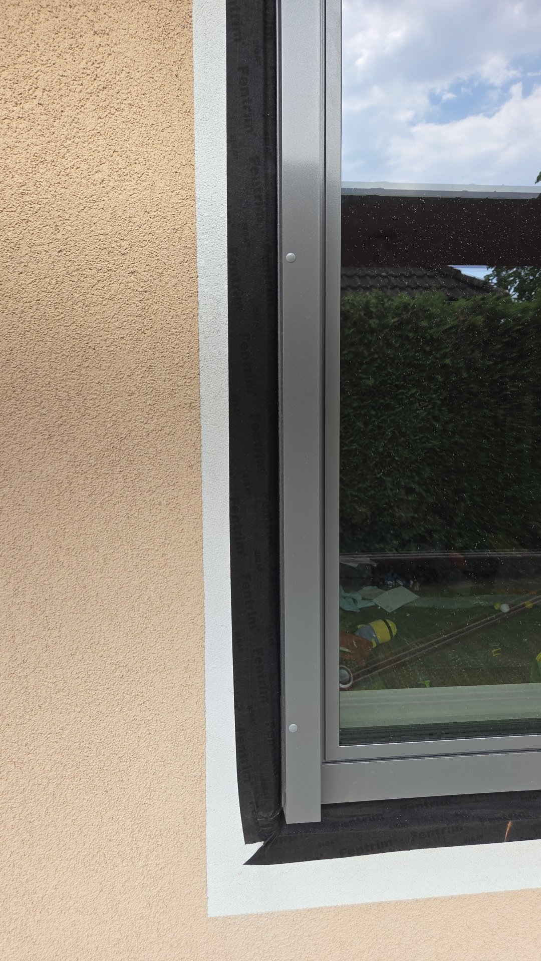

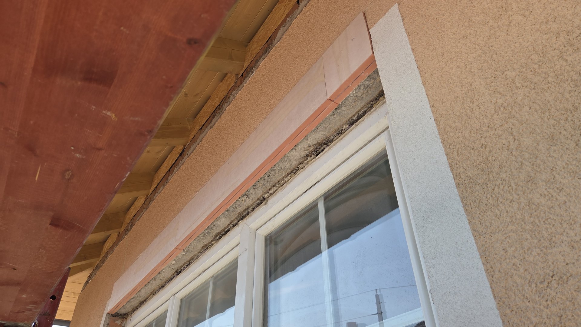

    So sieht's von außen aus

    Das sitzt doch nicht außen bündig, oder sehe ich nicht richtig?
    Was soll denn als Fensterbank hin?

    Fenster sind +/- an der äußeren Mauer Kante, die Schiene steht natürlich "raus". Kommen so Alu Fensterbänke hin.

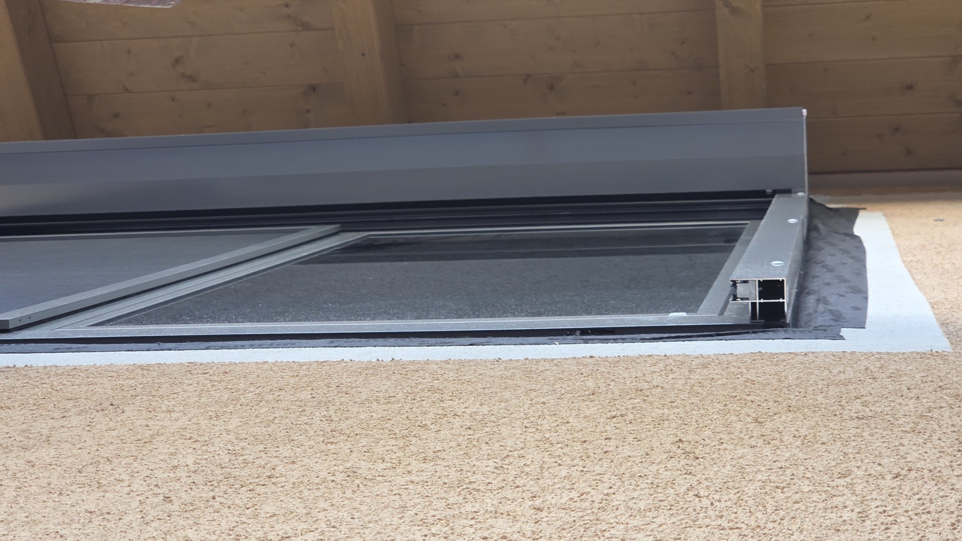

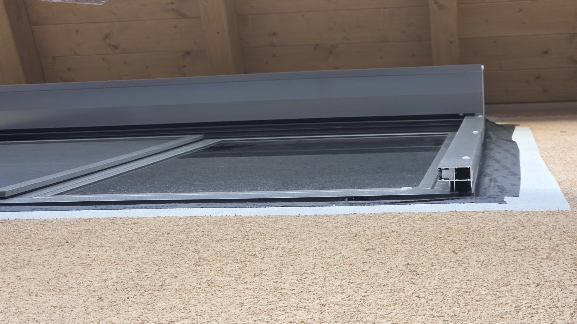

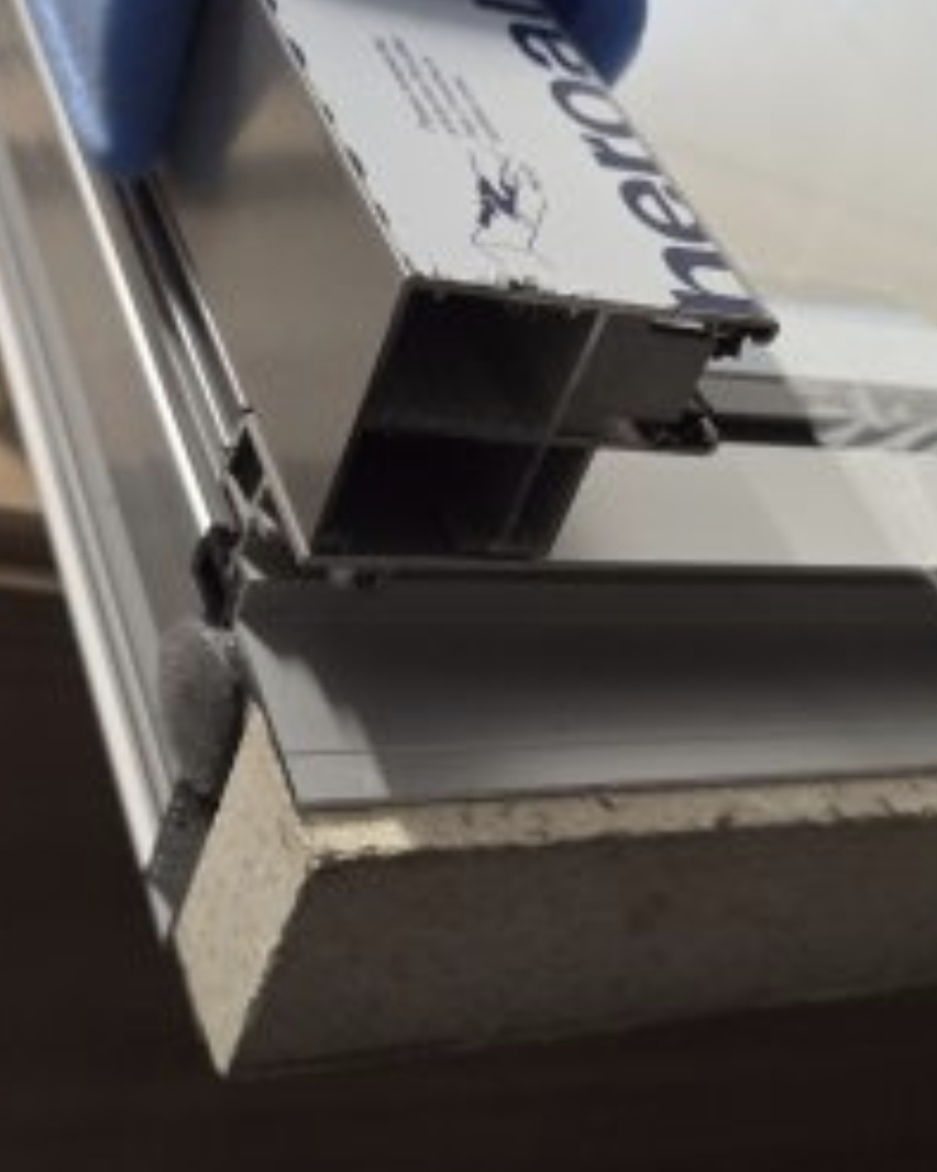

    Wenn ich mir da so ansehe Frage ich mich ohnehin wie die dämmung an die Fenster angeschlossen wird. Die rolläden waren bei der Lieferung vormontiert. Sind aber praktisch bündig mit der Fensterrahmen Außenkante.
    Da kann man mit der dämmung ja gar nicht über den Fensterrahmen drüberdämmen? Oder sehe ich da was falsch?
    Hier zb Unterkante Foto von der terrassentür. Da sieht man es vor dem Einbau ganz gut.

    Es sieht so aus, als würde der Blendrahmen eher 2-3 cm zurückstehen.
    Wie ist denn der Plan bzgl. Anbringen der Fensterbänke, insbesondere der Endstücke i.V. mit der Rolloschiene?
    Mir scheint die Rolloschiene für Alubank zu kurz - die endet bündig über der Fensterbankanschlussprofil, oder?
    Die Dämmung geht bis bündig Rolloschiene. Da wird nichts überdämmt. Dazu hätte die Rolloschiene eingerückt werden müssen.

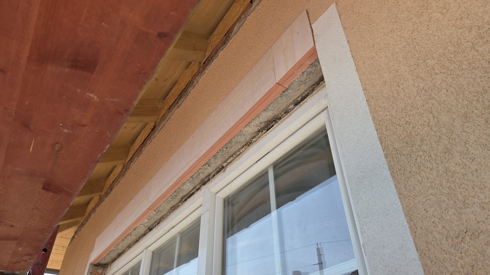

    Hier am Foto sieht man die einbauposition denke ich besser. Rahmen ist schon bündig aber bei den abgestemmten laibungen ist teilweise ein 2-3 cm Spalt rein wo der Putz fehlt
    Vielleicht noch ergänzend, Fenster sind Kunststoff mit aluschale. Die Rahmen der Fenster haben eine extra dämmkern drin.

    Bei Alublende ist die Sache noch etwas komplizierter: da muss die Dämmung auf den Kunststoffrahmen, den die Aluschale ist hinterlüftet. Dazu muss der Kunstoffrahmen bündig sein d.h. die Aluschale überstehen.
    Und: das funktioniert nur, wenn zwischen Rahmen und Dämmung mit Kompriband gearbeitet wird, denn der Dämmungskleber baut nochmal bis 10mm auf, und wenn der auf dem Rahmen klebt, bringt die überdämmung auch nix mehr.
    --> wenn man das perfekt machen will, muss es erstens sehr detailliert geplant werden, und zweitens am besten in Eigenleistung.
    Unterm Strich ist der Gewinn an Dämmung dadurch aber sehr überschaubar. Die Dämmung geht ja so auch über den min. 10mm breiten gedämmten Momtagespalt (da, wo der Bauschaum sitzt). Da ist bei dir anscheinend etwas ungünstig, da die Fuge nicht bis vorne bündig gefüllt ist.

    Bzgl Dämmung hinter rolladen. Ich hab da ca. 6 Monate drum diskutiert was die beste Lösung ist. Nach einem.gespräch.mit fassader und Fenster Mann wurde beschlossen dahinter bis über den rolläden resol Platten einzubauen,.da.hier sehr beengte verhältnisse herrschen.
    Wurde beim laibungen abstemmen mit ausgestemmt und ich habe dann in Eigenleistung mit betonschkeifer nochmal alles geschliffen gesäubert und 2cm resolplatten reingeklebt, bei einem war mehr Platz da konnte ich 4cm reingeben...

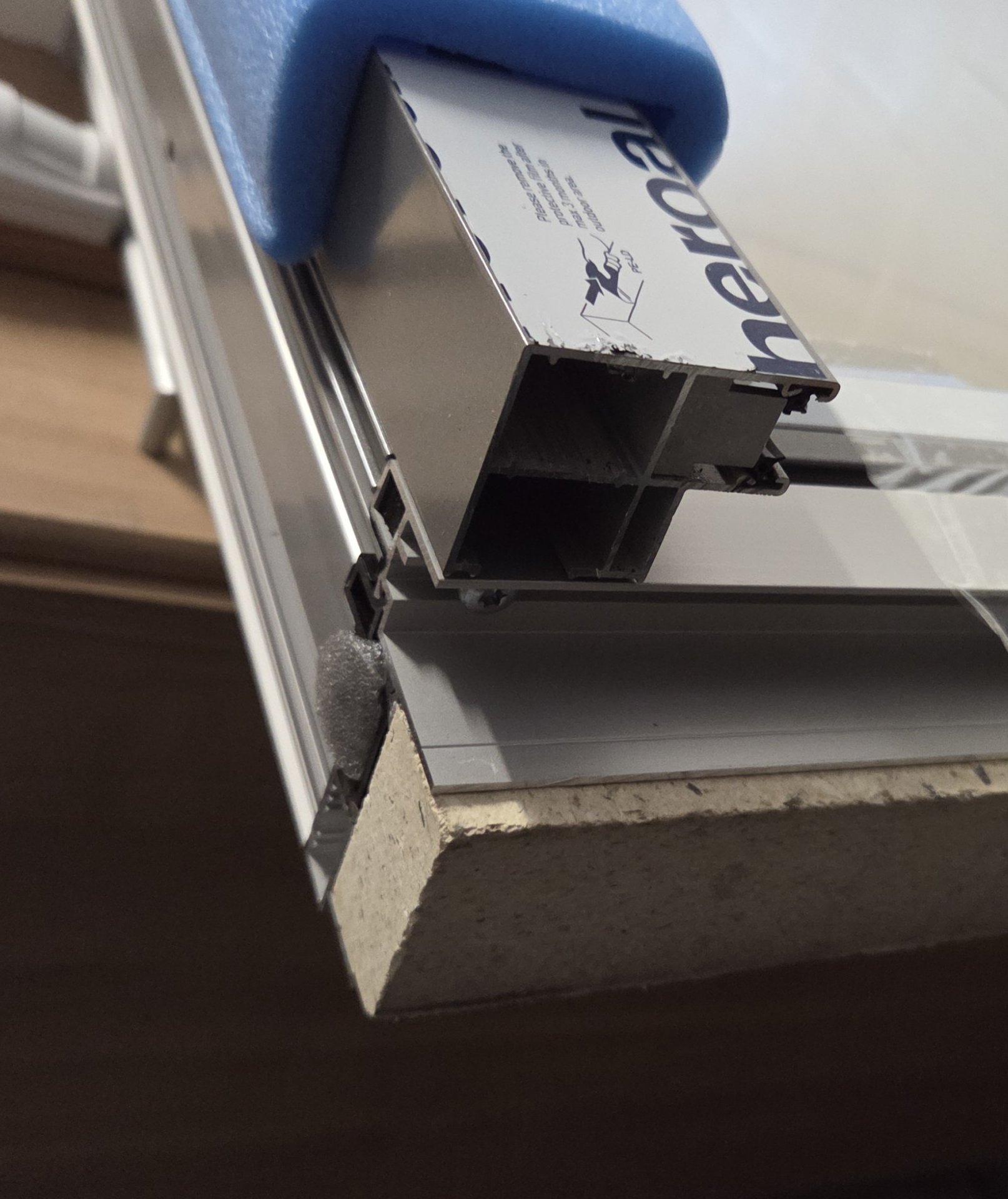

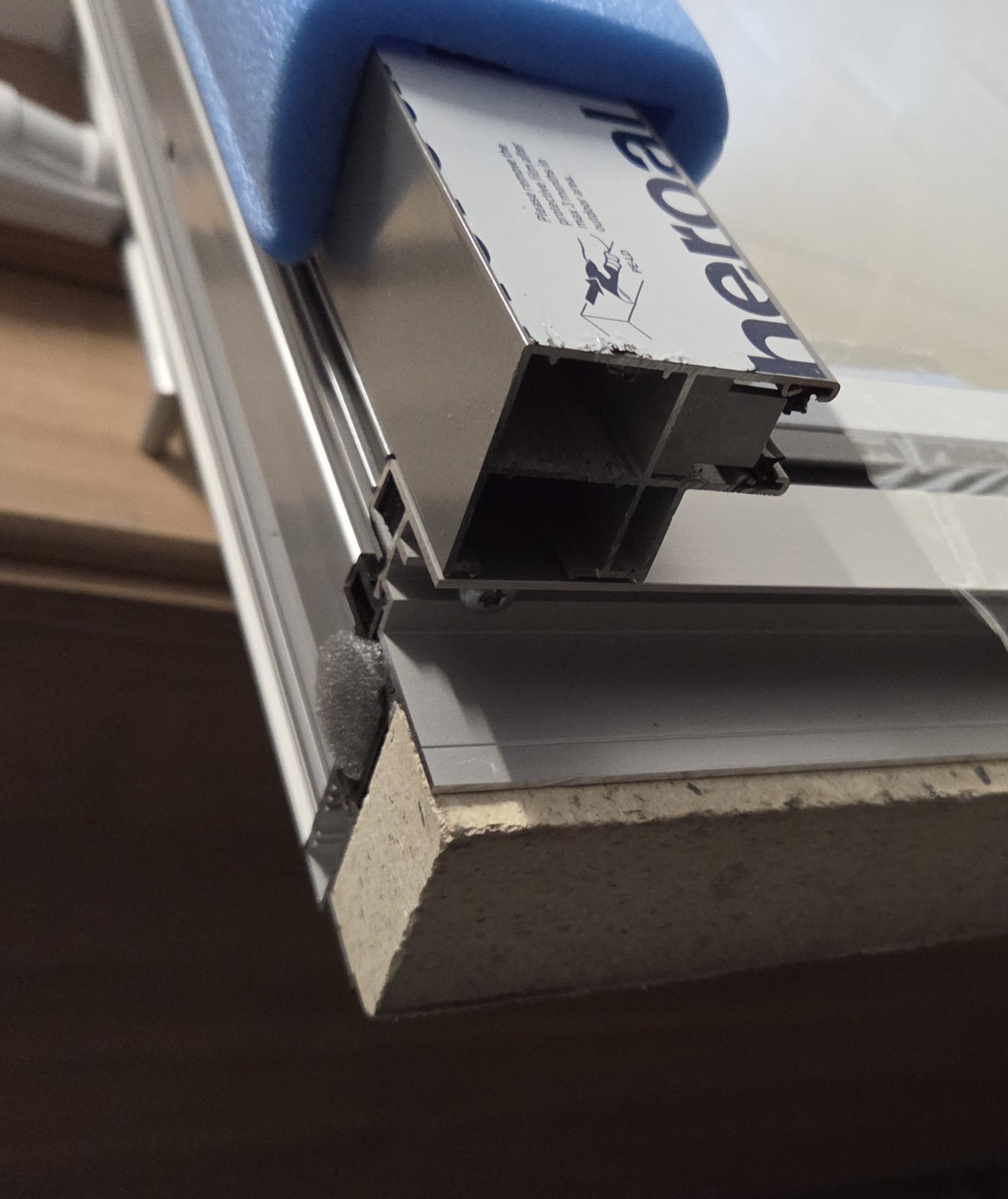

    Bei dem System sollten die FB vor der Dämmung montiert werden, damit der Fassader die Dämmung an die Fensterbank anschließen kann.
    Problematisch wird die Ecke, an der die Rolloschiene auf das Gleitendstück trifft. Das Gleitendstück muss zur Abdichtung bündig Außenkante Blendrahmen sitzen. Genau da endet aber die Rolloschiene.

    Die Problematik bei der schienen/fensterbank verstehe ich nicht ganz, geht die Fensterbank nicht einfach über die gesamte Breite bis über die schiene raus?

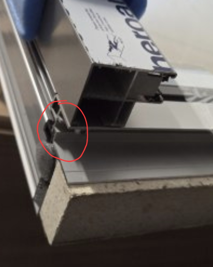

    Das hier ist die neuralgische Stelle:
    Das Endstück dichtet mit einem Gummi (EPDM) gegen das Rahmenprofil. Daher ist ein überstand über die Fensterbreite nicht möglich.
    Wenn die Rolloschiene bei allen Fenstern so endet, sitzt das Endstück genau unter der Rolloschiene. Da das Endstück eingeputzt werden muss, muss der Putz auch über die Rolloschiene gehen. Das können 20mm sein. Dann wird es aber mit der Rollorevision vermutlich schwierig.
