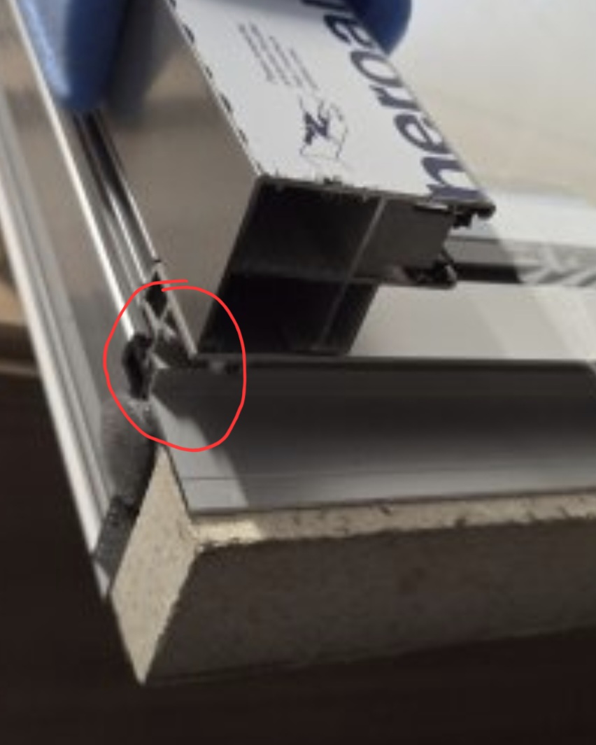

Diskutiere Neue Fenster nach aussen gesetzt - laibungen verputzen im Fenster/Türen Forum im Bereich Neubau; Da ist der Abstand zum wartunsdeckel, sind rund 2,5cm. [ATTACH]

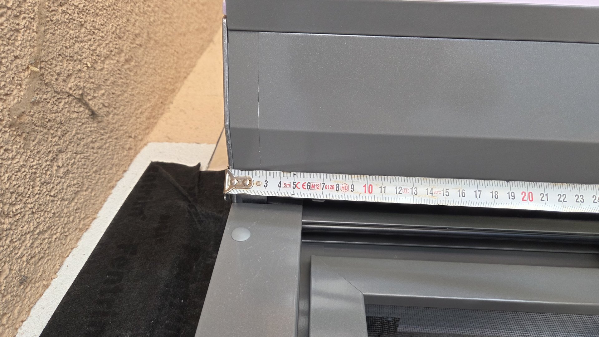

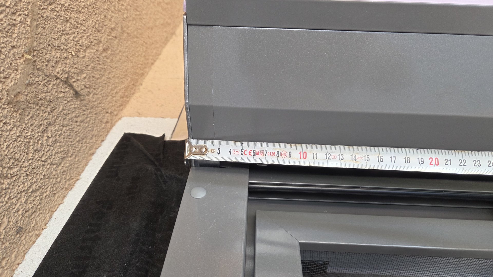

    Das ist schonmal gut. Da würde ich passend zum Endstück der FB überputzen lassen.

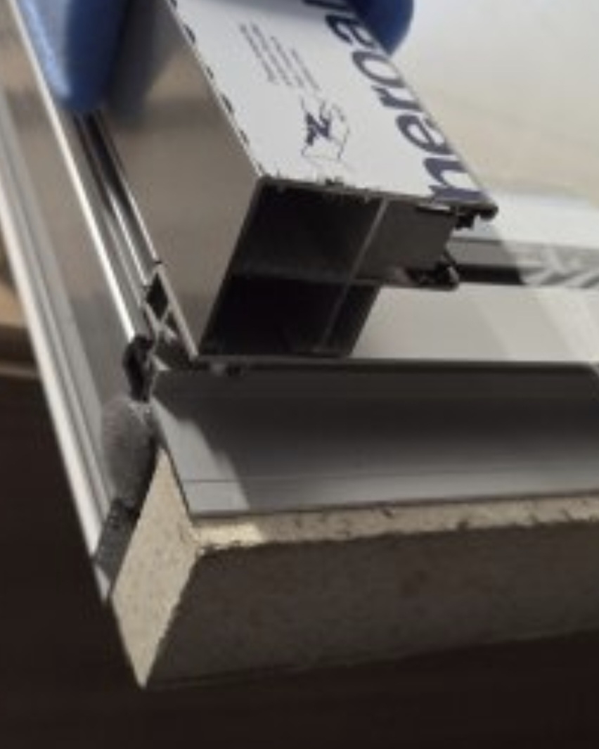

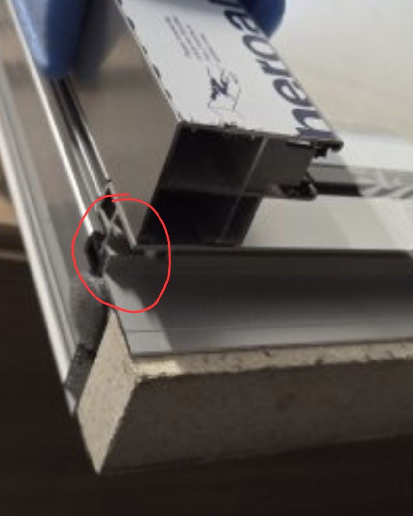

    Es gibt (inzwischen) viel mehr Fachgerechte Lösungen als die beschriebenen.... so wie das meine Glaskugel sieht "könnten" die Rollladenschienen durchaus optimal zum Fensterbanksystem passen, zumindest sehe ich hier (noch) keine Fehler.
    Aufmass-Bestellformular-FBS-11-2015.indd
    Hinweis: meine Glaskugel weigert sich grundsätzlich mir anhand von Fotos zu sagen ob an/auf Fenster Angesetzte/Aufgesetzte/Aufgeknipste/... Alu teile jeglicher art "Hinterlauf sicher" sind.
    Es ist egal ob es sich dabei um Holz-Alu Fenster oder Kunststoff-Alu Fenster handelt.

    Das was ich sehe, ist eine Rolloschiene, die bündig mit der Unterkante des Blendrahmens endet, und damit oberhalb des Endstücks.
    Bei meinem Projekt sind Kunststoffleisten hinterlaufsicher auf das Aluprofil geklebt und verschraubt, und darauf ist die Rolloschiene geklipst.

    Könnte sein... es gibt aber auch (besonders im Alu- Fensterbau) im Bereich der Fensterbänke auch Detail Lösungen bei den die Aufkantung der Alu-Fensterbank Größtenteils verdeckt/"Unsichtbar"/... hinter/im Anschlussprofil befestigt werden... das Foto der Balkontür mit Flachschwelle(?) in #25 deutet darauf hin... aber die Fotos (und meine Glaskugel) verraten mir leider nicht wie das bei den "Normalen" Fenster ist.
    Wenn es richtig gemacht und (Vorher) im Detail gut geplant ist funktioniert das sehr gut ohne "Gewerkelücken"....

    Glaube ich... gibt´s... aber hier wurde das wohl anders gemacht... die Beurteilung von dem mir "Unbekannten" System gelingt meiner Glaskugel an hand der Beschreibung und der Fotos einfach nicht.

    Danke für euer.feedback..mal schauen was der fassader morgen bei der Besprechung zu den Details bzgl Fensterbank sagt.
    Aber was mich irritiert ist die lämge der rollädenschienen. Da sind drin auch Stopper, also der rolläden kann nicht über die schienenlänge raus. Nehme an die Fensterbank wird so 1-2 cm unter dem Rollladenende verlaufen, dann kann die ja niemals "dicht" an der Fensterbank abschließen/komplett verdunkeln. Oder muss das so sein?

    ... Das ist das Ergebnis einer nicht geplanten Schnittstelle. Fenster + Rollläden sind so ein für sich funktioniertes und abgeschlossenes Werk, unabhängig von der Fensterbank.
    Wenn der Rollo aber auf der FB abschließen soll, muss das koordiniert werden. Ist hier anscheinend nicht passiert...

    So, der fassader und Fensterbank mann waren da haben ausgemessen und es sollte der Anschluss soweit passen, Mal schauen. Schiene wird aber kurz über der Fensterbank enden..gut ist halt so. Kann sie sie ein wenig dehnen ;)

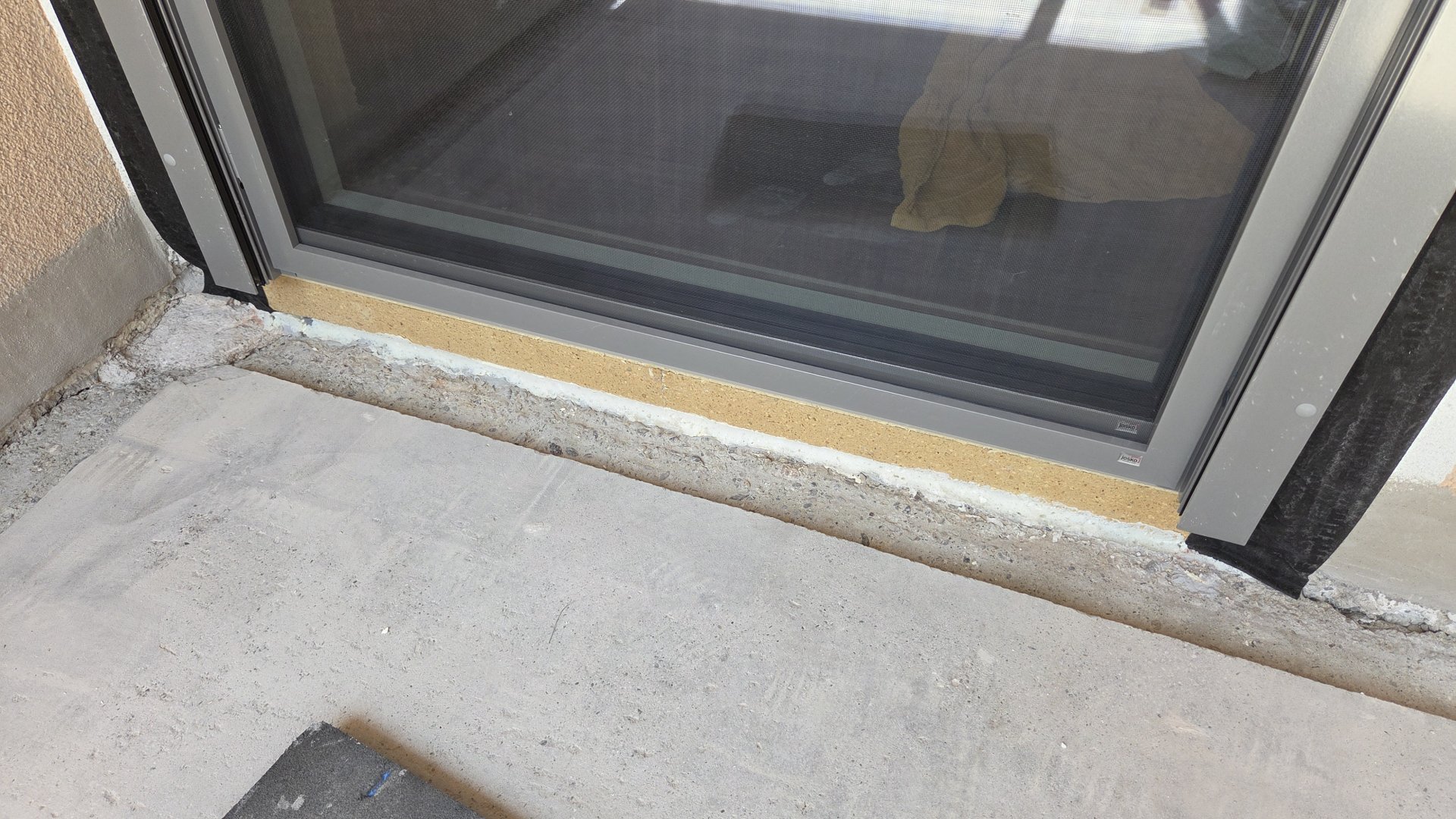

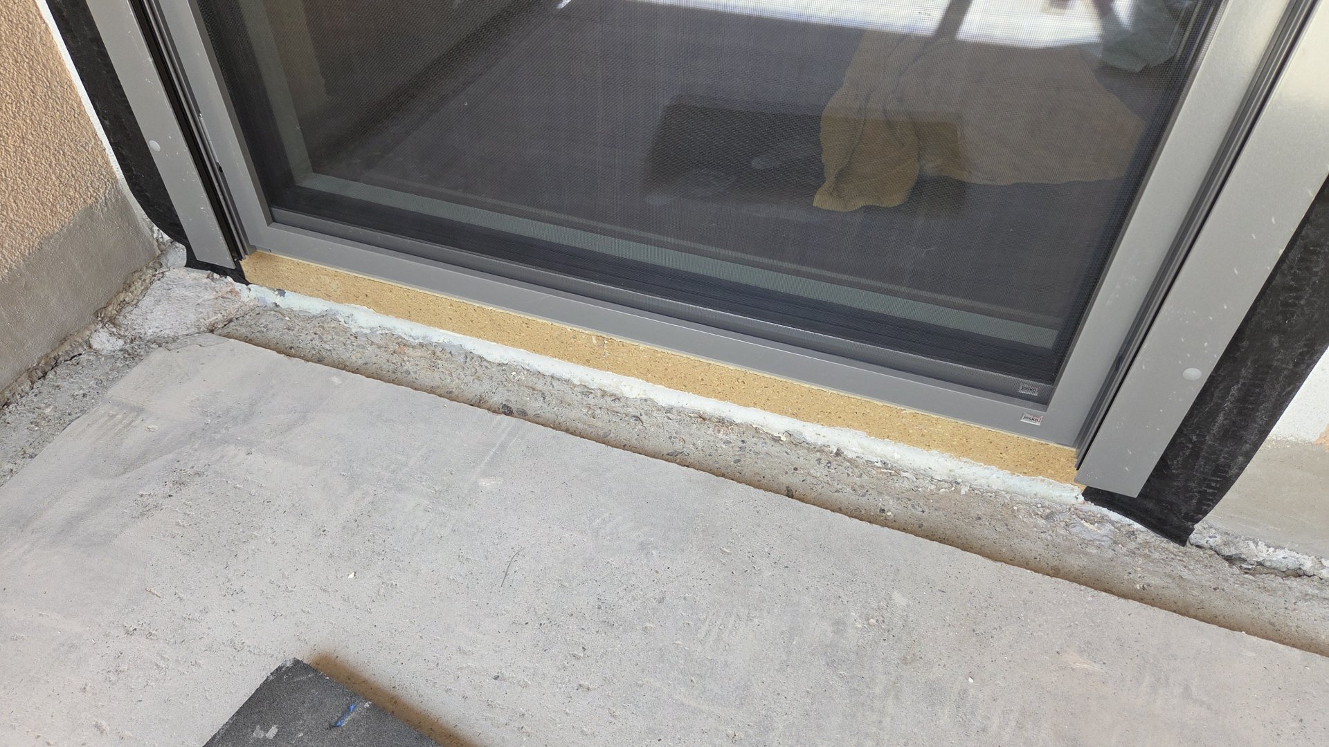

    Unsicher bin ich auch noch bei den beiden terrassentüren. Die stehen auf so einem purenit. Da ist grundsätzlich einfach "flach" die Terrasse hinbetoniert, mit gefälle weg von den türen.
    Wollte unbedingt den übergang terrassenboden/Wand noch abdichten und etwas dämmen und hab da einen ca 10cmbeeiten Schlitz rausgestemmt. Mit Bauwerks Abdichtung 2 lagig abgedichtet, dann 2cm XPS reingeklebt/geschäumt und noch 2mal abgedichtet.( Rd1)
    Ob das was bringt... wahrscheinlich nicht. Im schlechtesten Fall hab ich da jetzt eine Fuge immboden entstehen lassen..wobei die dann von 20cm EPS überdeckt wird. Also Wasser wird dort keines hin kommen, aber ich Frage mich ob ich bei den beiden terassentüren unterhalb noch eine Lage Abdichtung hingeben sollte. Hab nach etwas googlen EPDM gefunden.
    Wäre das empfehlenswert vielleicht noch vor der dämmung einzulegen?

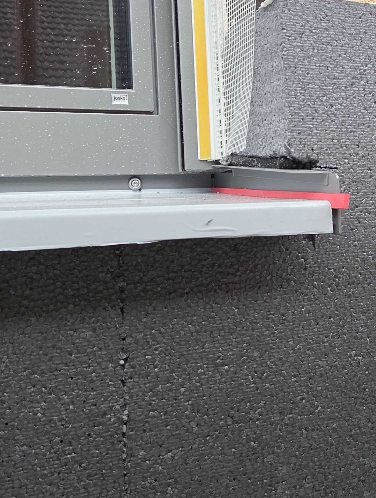

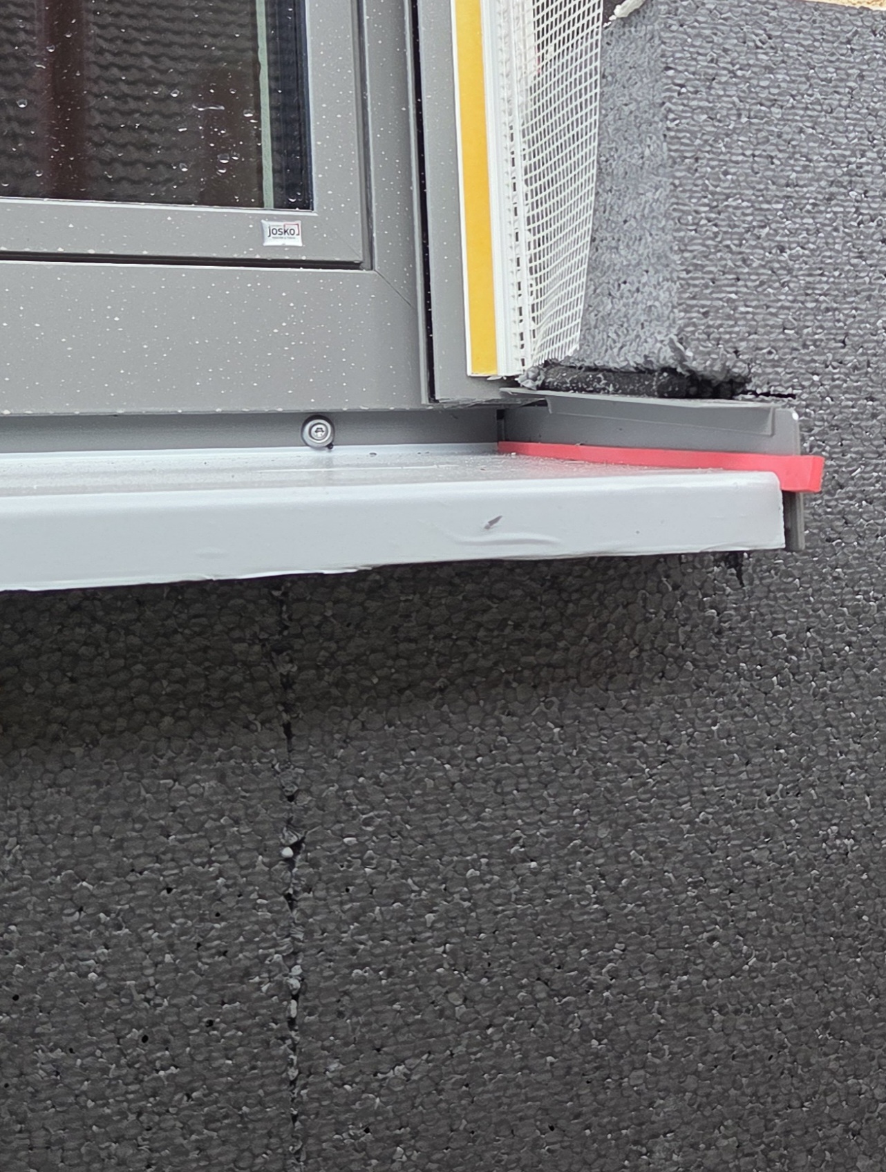

    So die fensterbänke würden nun doch vor dem wdvs montiert, dachte nicht dass.die so schnell da sind. So sieht es aktuell aus, lt fassader "Slide" system. Ist wohl noch nicht ganz fertig keine Ahnung was der rote Streifen macht. Und ich denke so ein antidröbnband ist unten nicht drauf.
    Er meinte aber wenn sie fertig montiert sind klingt das nicht hohl sondern fest. Keine Ahnung was/ob da noch was gemacht wird, Werd ich am montag erfragen..

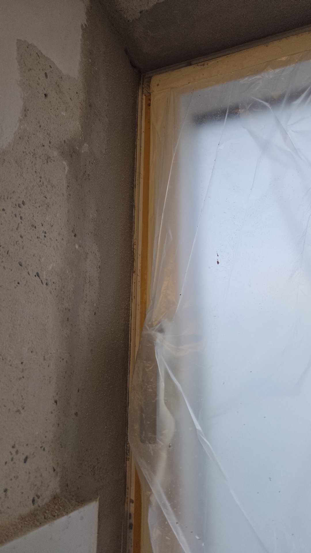

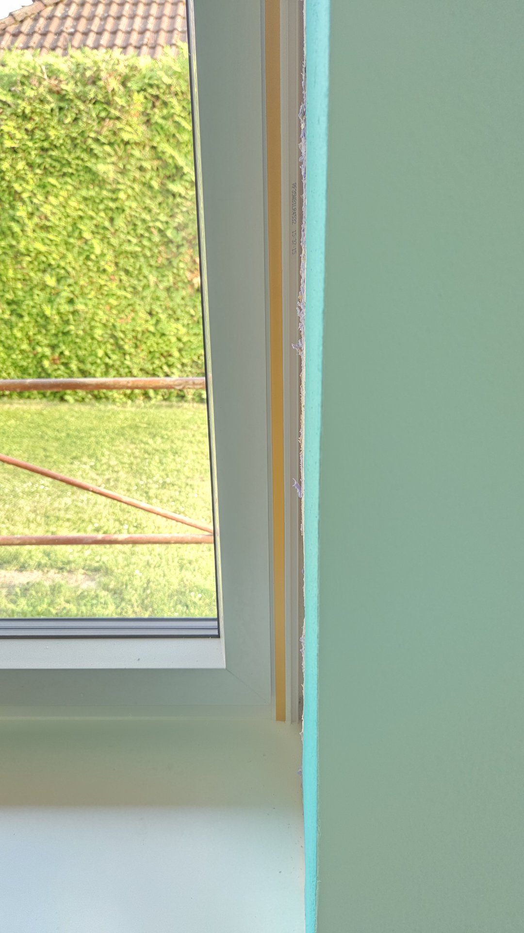

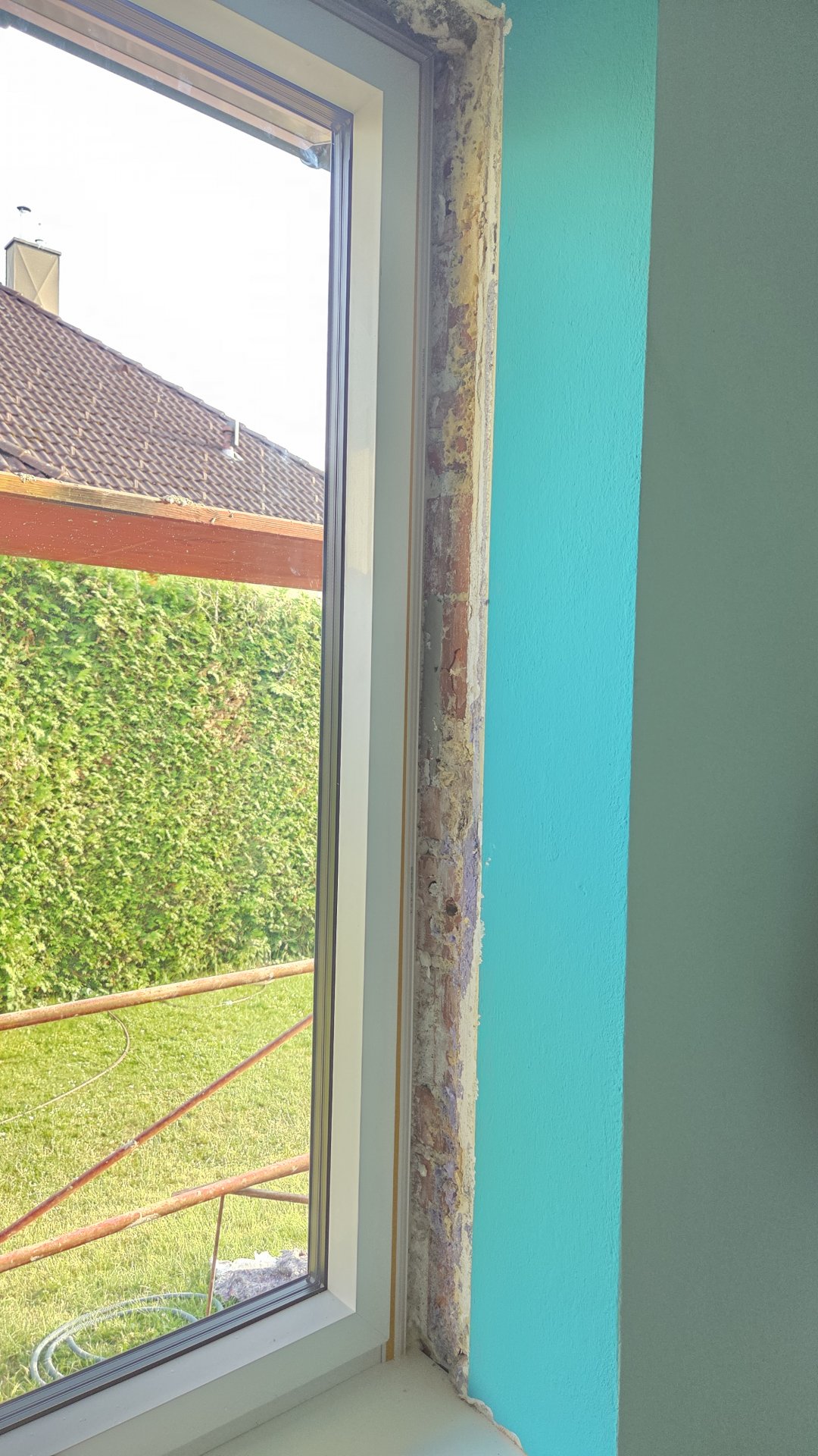

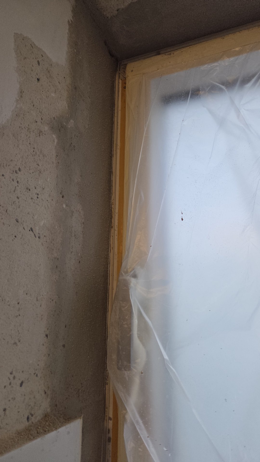

    Noch ein Nachtrag zur ursprünglichen Frage. Das Fenster ist innen wir auf den Fotos zu sehen eingeschäumt. Aussen ist schwarzes Klebeband von Sigma drübergkelebt innen nur unter also beim Mauer/Fensterbankanschkuss. Und seitlich rundherum diese APU Leisten.
    Wenn die laibungen jetzt verputzt werden reicht das so weil die APU Leisten lt Hersteller luftdicht sind, oder sollte da über den Schaum innen auch noch ein Siga Band (fentrim heißt es hab ich gesehen) geklebt werden?
    Danke

    Putz = Luftdicht.
    Geeignete/Geprüfte/... Anputzleisten nach Hersteller Richtlinien verbaut/Verputzt = Luftdicht.

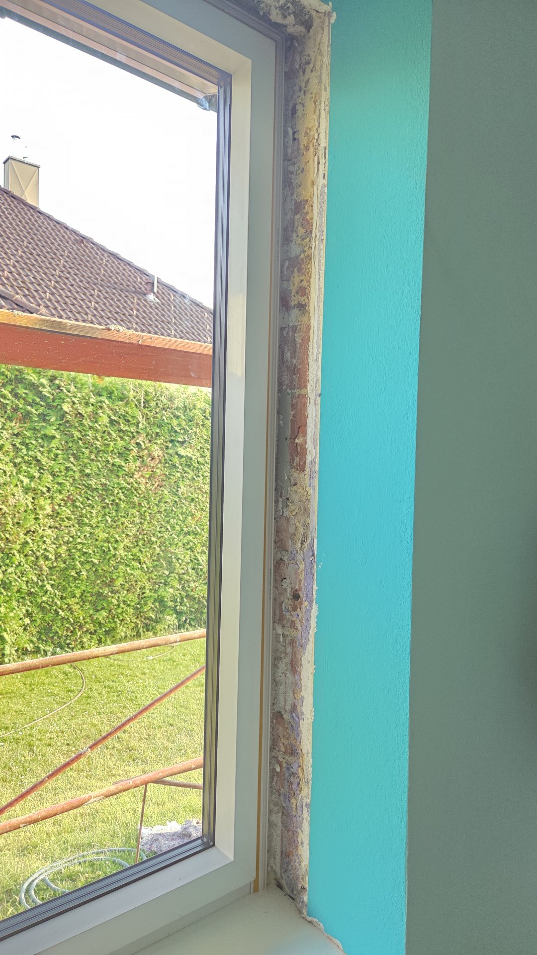

    So...bezüglich der laibungen innen habe ich heute Mal versucht...und aufgegeben..vermutlich lasse ich es dem Putzer machen. Das ist nichts für mich.

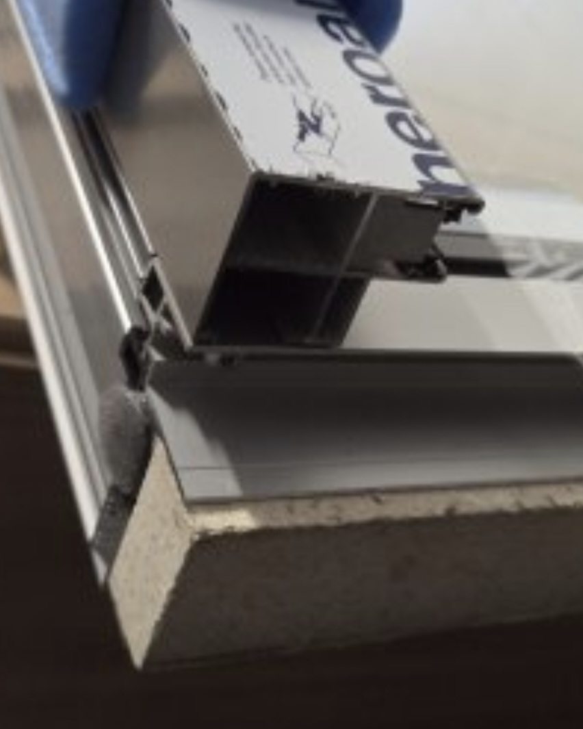

    Warum hat die APU Leisten eigentlich 2 Aufhängungen. Sie klebt ganz außen am Fensterrahmen und wäre nur die äußere Aufhängung dann könnte ich perfekt Grade hinputzen. Aber die Spalte muss ja auch mit Putz gefülkt werden,oder?
    Hab mir schon gedacht ich könnte Grade hin putzen und die Fugen mit Silikon/Acryl füllen, aber das wird wohl nicht sinn der Sache sein :D

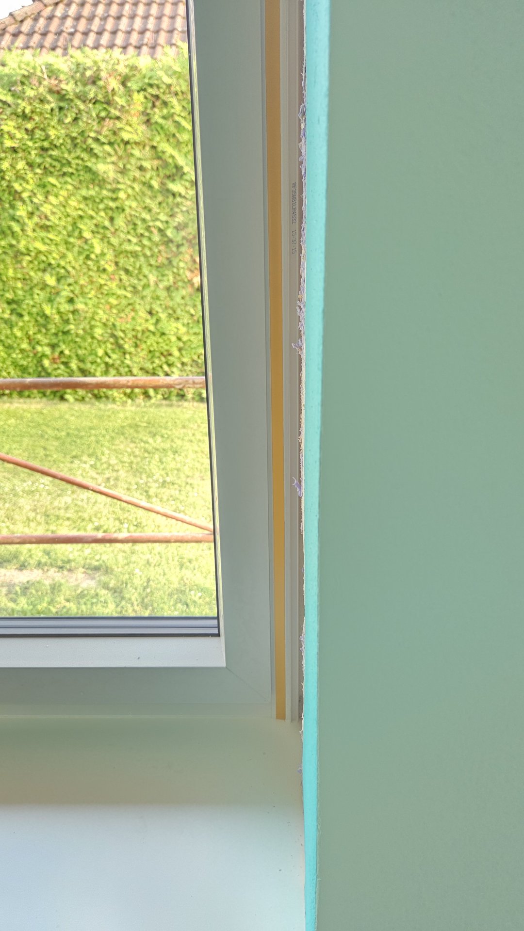

    Jetzt hab ich noch eine Frage zum verwendeten "Putz". Da wurde klebespachtel Open w verwendet
    https://baumit.at/produkte/fassadendaemmung/open-nature/baumit-open-klebespachtel-w
    Da steht "diffusionsoffen" und darüber kam eine mineralische feinspachtel. Ist das jetzt dann wieder nicht luftdicht oder sind diffusionsoffen und luftdicht 2 verschiedene Dinge?
