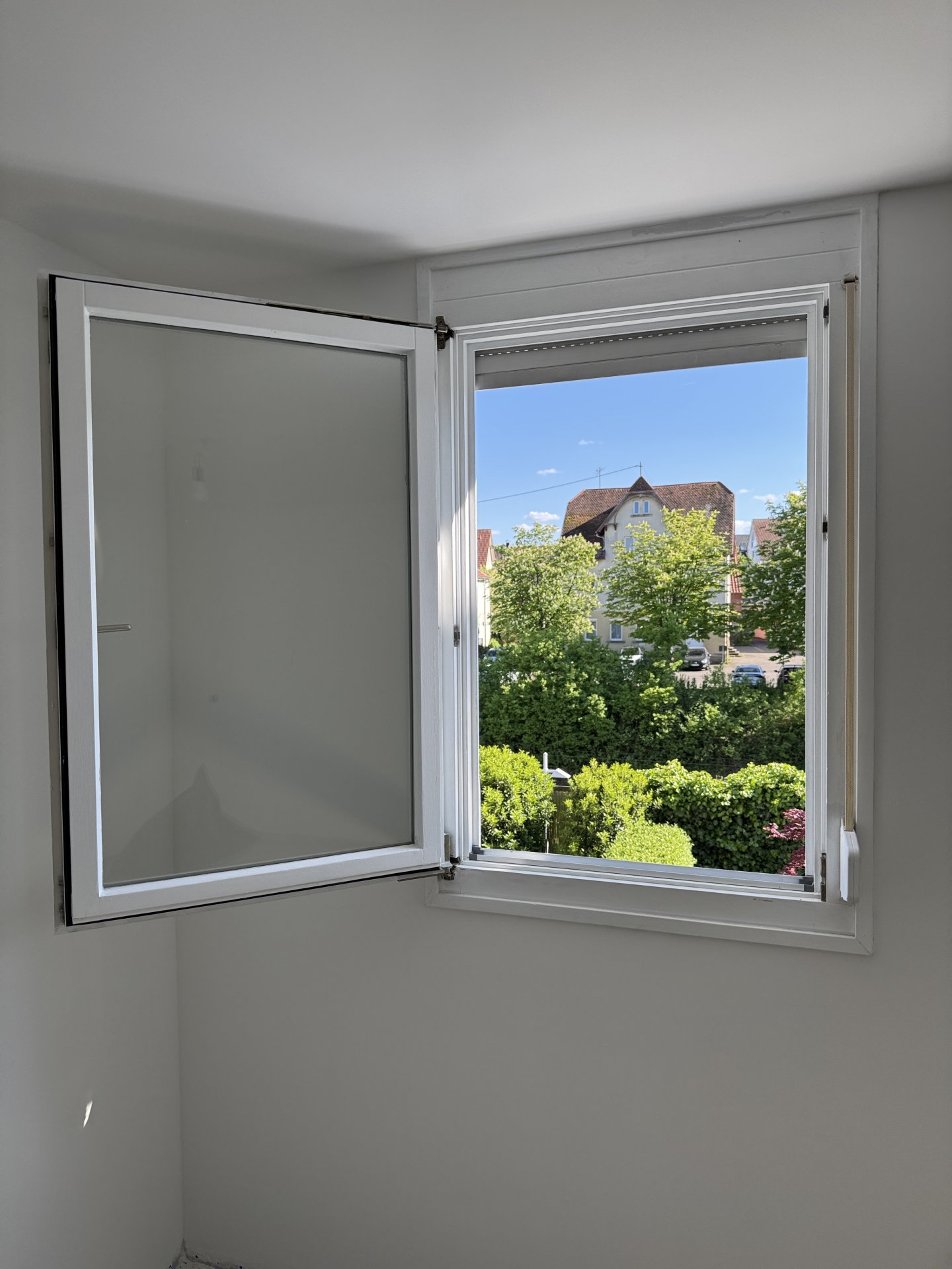

    Guten Tag,
    ich möchte in einem neu gekauftem Haus von 1991 neue Fenster einsetzten lassen.
    Die alten Holzfenster sind noch die originalen.
    Ich hatte hier an die folgenden Fenster gedacht:
    SCHÜCO LivIng 82 AS mit 3-fach Verglasung und hochwertigsten
    Marken-Beschlägen.
    Systemgeber: SCHÜCO Polymer Technologies KG.
    Flächenversetztes 7-Kammer-Kunststofffenster.
    Glaswert: Ug 0,50 W/m²K
    Rahmenwert: Uf 1,00 W/m²K
    Gesamtwert: Uw 0,76 W/m²K
    Bezogen auf eine Fensterreferenzgröße von 1.230 mm x 1.480 mm.
    Jetzt Die Frage: Kann mir jemand sagen welchen U-Wert 24cm Porenbton hatte der 1991 verbaut wurde.
    Ich habe angst das der U-Wert der Fenster besser sein könnte als der des Mauerwerks ?
    Ich danke euch.
    Grüße
    Rolf

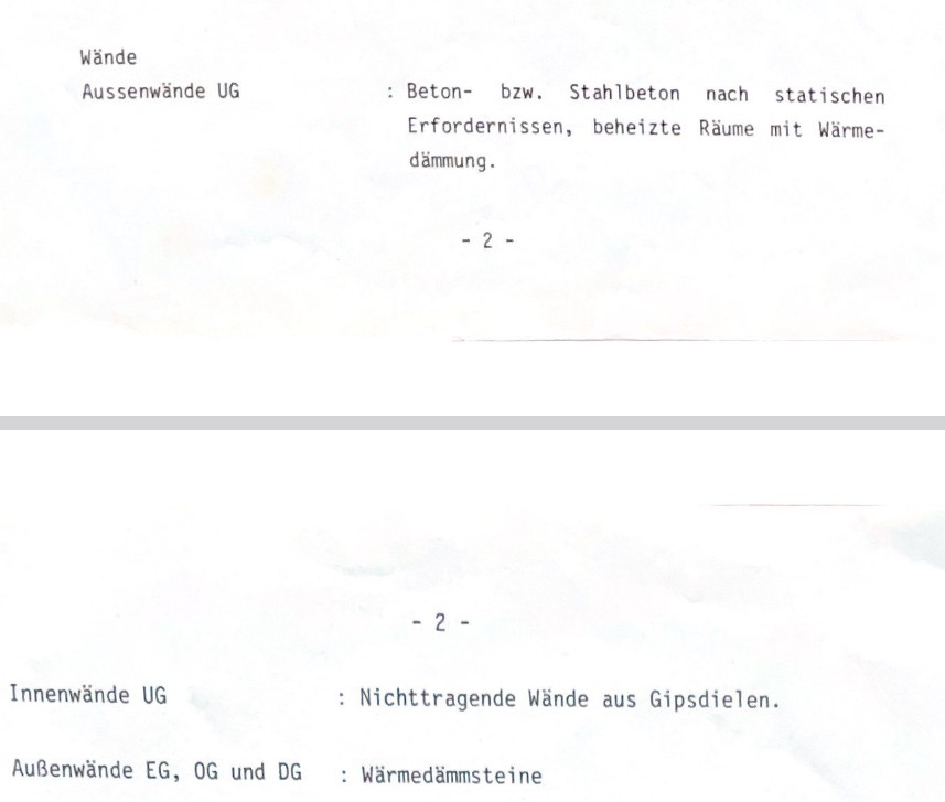

    Gibt es eine Baubeschreibung, in der eine Bezeichnung zu den Porenbetonsteinen enthalten ist?

    Die ist leider sehr oberflächlich. Die Stelle hab ich mal als Bild angehängt.
    soweit ich verstanden haben schlägt sich die Feuchtigkeit an der kältesten Stelle nieder, und wenn das nicht mehr die Fenster sondern das Mauerwerk ist, dann werden die Wende feucht
