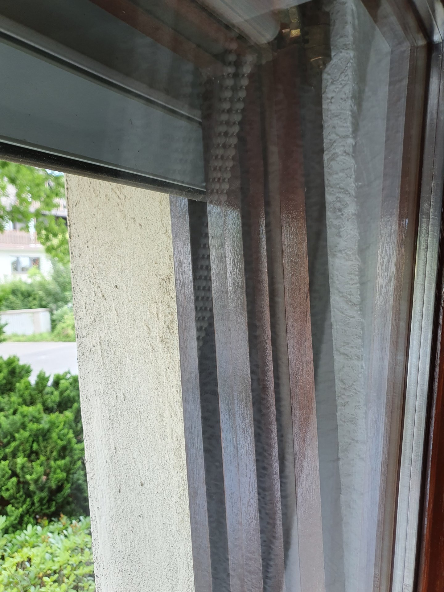

    Hallo zusammen!
    Wir werden innerhalb unseres Hauses unsere Schlafzimmer ins Erdgeschoss verlegen. Vor 4 Jahren haben wir hier die bestehenden Rollos auf elektronische Rollos mit neuen Panzern umgerüstet. Rollokasten innenliegend, Führungsschiene im Fensterrahmen integriert. Die Fenster sind Holzfenster aus den 80ern, die auch schon bessere Tage erlebt haben und auch nicht alle eine Kippfunktion haben.
    Wir möchten nun gerne neue Fenster einbauen (lassen) - weiß, Kunstoff. Ist es üblich/einfach machbar, die "alten", noch guten Rollos bestehen zu lassen und den Panzer nach Einbau bei den neuen Fenstern einzufädeln oder müssten die Rollos komplett weg und gegen Vorbaurollos ersetzt werden?
    Liebe Grüße
    Henrik

    Man kann die Rolläden in der Regel weiter verwenden. Genaueres wird euch der Fensterbauer erklären.
    Ich habe hier noch einen Holzrolladen aus den 60ern in Betrieb. Der hat schon sein 3. Fenster erlebt. Gefällt mir eben. Man sollte bei der Gegenenhheit mal nach der Dämmung des Kastens schauen. Veilleicht ist es bei der Gelegenheit geboten, daran etwas zu verbessern.

    Warum nicht einfach das Glas tauschen, ist billiger und energetisch besser.
    Außerdem sind Holzfenster ja viel hochwertiger.
