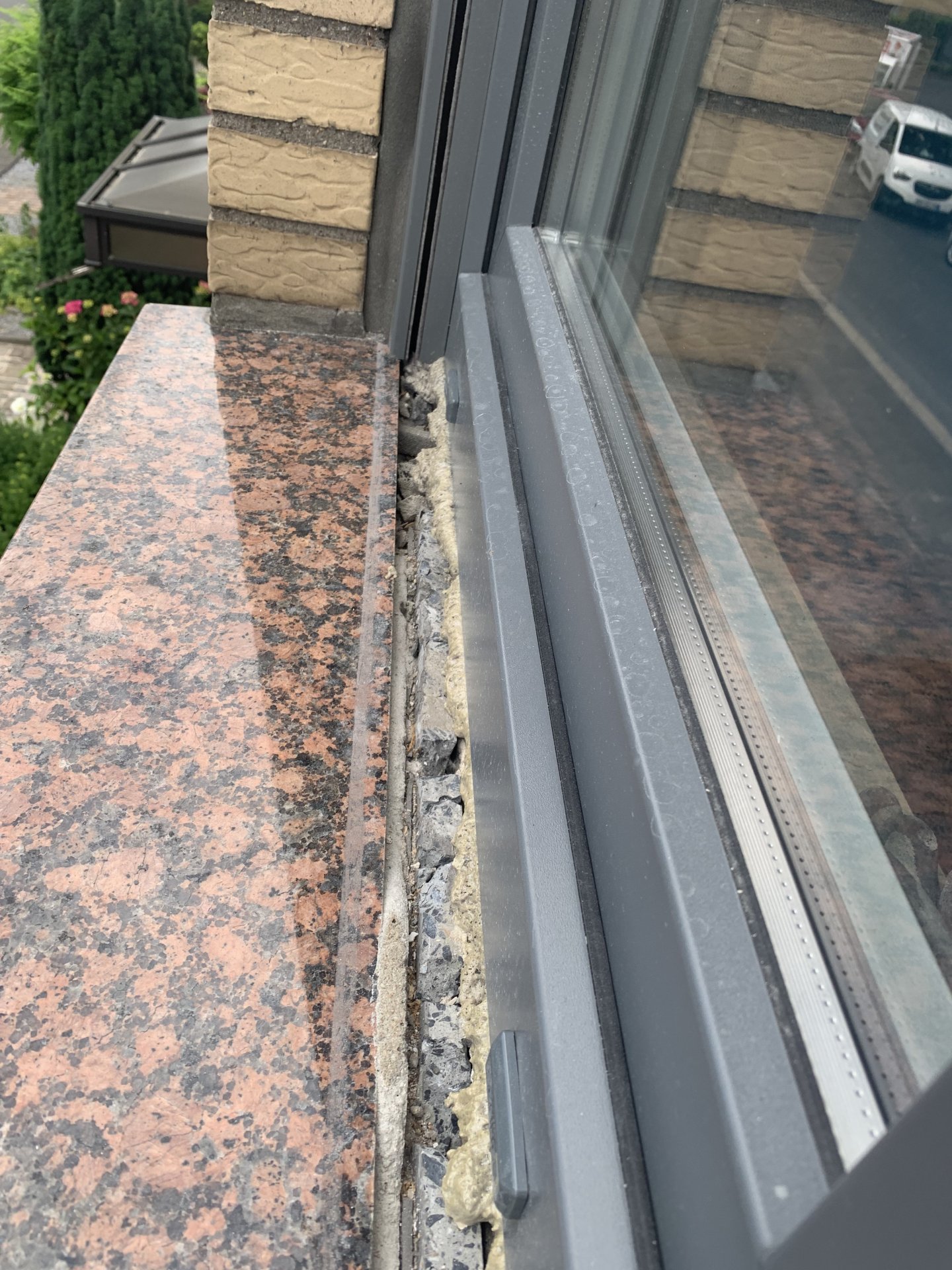

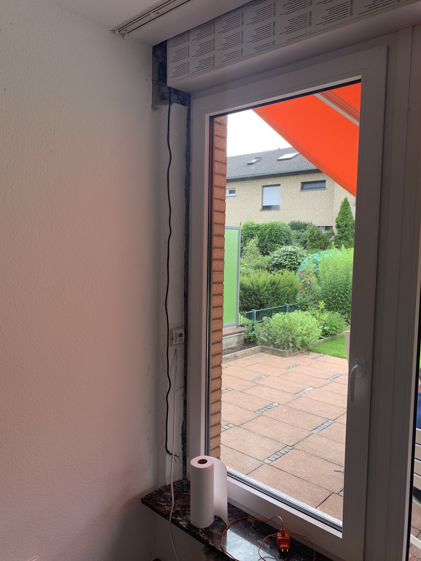

    wir haben in unserem Haus 1973 die Fenster neu gemacht bekommen
    Leider sieht es katastrophal aus oder ist es Normal
    Es wurde vereinbart das innen alles selber gemacht wird

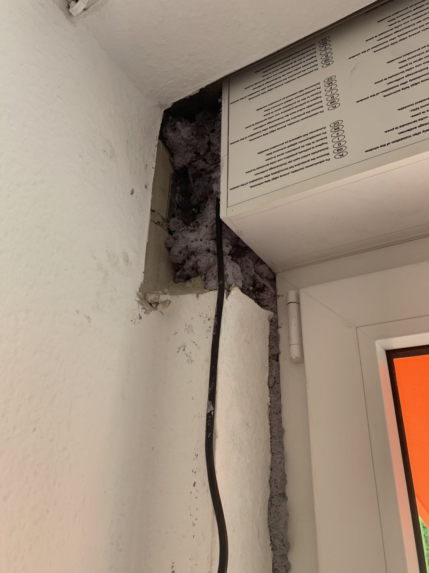

    Aber die rolädenkästen kriegen wir nie wieder auf ohne alles kaputt zu machen falls mal ein Motor kaputt geht
    vielen Dank vorab für eure Meinungen 33A3AE05-E352-4870-93CB-B1DE781D39C9.jpeg

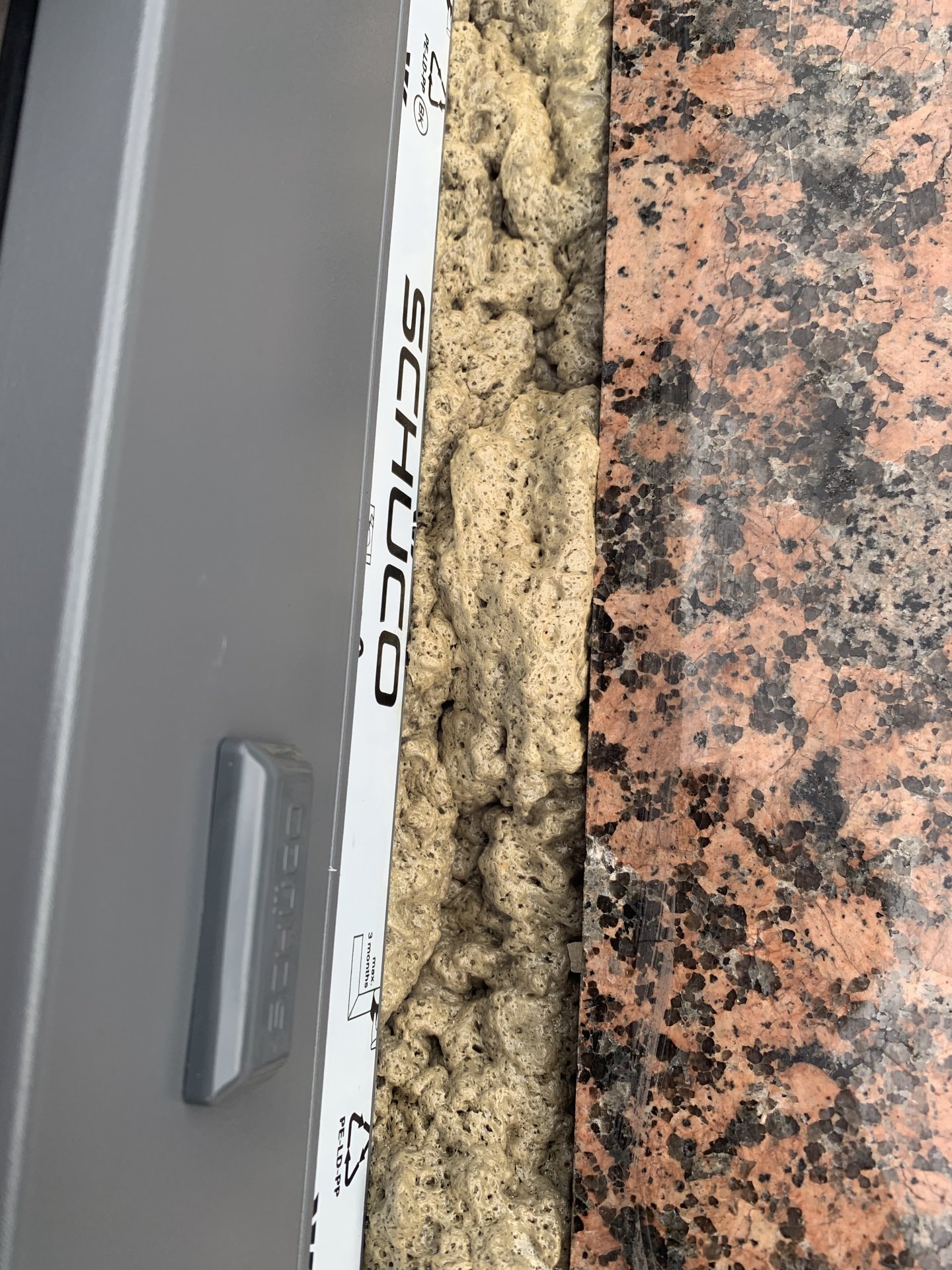

    Da war die Laune futsch :D. Spaß besiseite. das übliche Thema, was war wie beauftragt. Es klingt abgedroschen, aber sowas kommt bei nicht vorhandener Planung bei raus. Obwohl, viel andere Möglichkeiten hatte der Fensterbauer schon nicht. Was soll er denn bei der Außenfensterbank machen? Mit Silikon verlängern? Oder ausbauen und neu einsetzen. Das wäre ein Aufwand, der zu vergüten ist.
    gabs ne AB?

    Bei den Rolladenkästen solltet ihr euch nochmal genauer informieren. Oftmals besteht die Möglichkeit den Kasten zu ändern, sodass die Revisionsklappe unten ist.

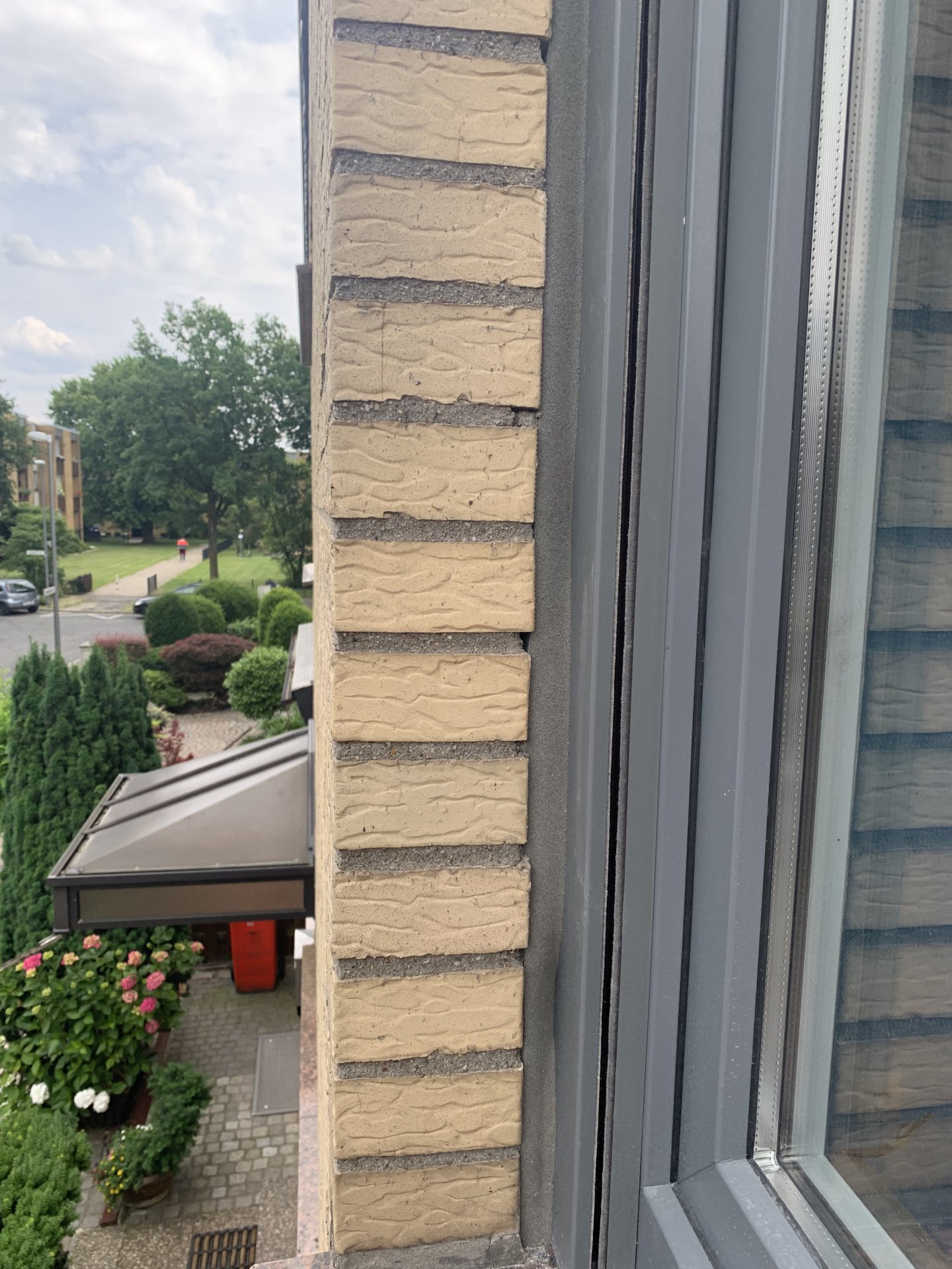

    Der Rest ist halt Pech wenn man vereinbart alles selber anzuarbeiten. Das ist natürlich gefundenes Fressen für die. Was war denn eigentlich bezüglich der Leibungen geplant? Es wurde ja kein Fensterdichtband von innen angebracht.

    Was passiert mit den Außenfensterbänken? Die kann der ja so nicht versiegeln.

    Schüco hat die Reviluken eigentlich innen unten beim gedämmten Kasten. Aber das wollte ich erst verraten, wenn meine Frage beantwortet wird... :D

    Ja das sagt er uns auch bevor er es einbaute das die unten geöffnet werden können
    Jetzt geht es nur von vorne bin gespannt was er sagt wenn er kommt
    Sind das dann keine gedämmten Kästen

    Nein das geht so nicht. Da muss entweder eine neue Fensterbank rein die unter den Rahmen geschoben wird oder man müsste dafür ein entsprechendes übergangsprofil beschaffen.

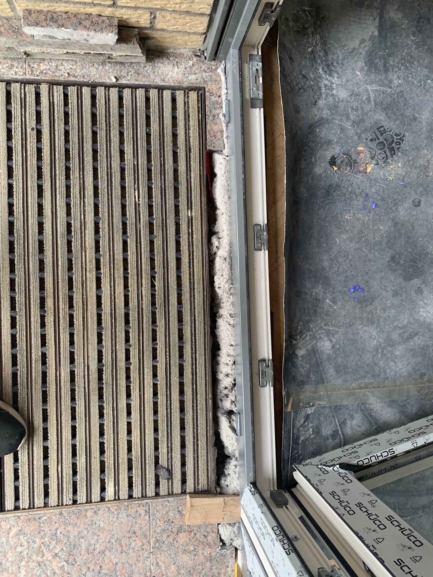

    Ich sehe hier gar keinen Fehler beim Fensterbauer, außer das verrutschte Kompriband. Das ist in 1min korrigiert.
    Ansonsten sehen ich hier eine fehlende Planung durch den Bauherren.
    Also jetzt gilt es:
    Fensterbänke außen neu.
    Fußabtreter rauskloppen und Tür von außen korrekt abdichten (schwierigste Aufgabe).
    Innen Eigenleistung inkl. korrekter Abdichtung herstellen.

    Die Tür und das Fenster mit der Fensterbank so "reinzukloppen" geht ja gar nicht. Das hätte der Fensterbauer ansprechen müssen.
    Mit "innen machen wir alles selbst" hat man ihm einen Freibrief gegeben, da kann man sich womöglich nicht mehr beschweren. Wobei man das wohl nie mehr luftdicht bekommt. Aber ein Haus von 73 kann das ja ab ;)
