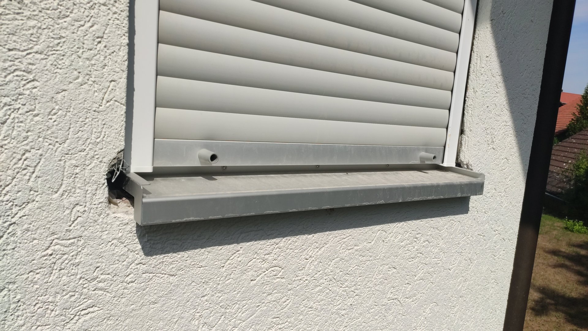

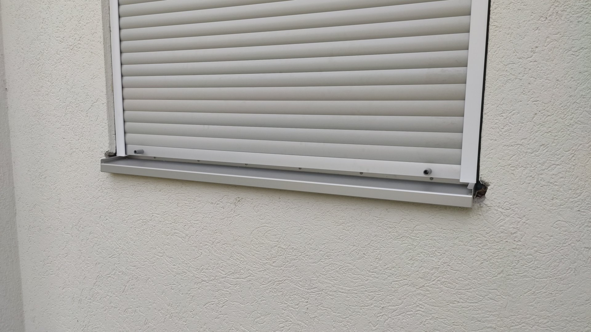

    Liebe Experten,
    wir haben im Zuge unseres Umbaus neue Fenster (inkl. Rollladen und Außenfensterbänke) bekommen und nachdem nun die Elektrik geht, haben wir feststellen müssen, dass die Rollläden nicht vollständig abdunkeln. Ein kurzer Blick nach der Ursache hat gezeigt, dass zwischen Fensterbank und Rollladen ein Spalt ist. Der Rollladen könnte vermutlich auf die Fensterbank, wird allerdings in der Führung duch die Endkappe daran gehindert.
    Der Fensterbauer beharrt darauf, dass er alles richtig gemacht hat, die Endkappe verbaut werden muss und somit der Rollladen nicht vollständig abdunkeln kann. Er verweist darauf, dass nach gängigem Recht die Kappe verbaut werden muss und die Fensterbank seitlich mit der Führungsschiene abschließen muss.
    Der Tipp war: Ich soll entweder mit dem Dremel die Entkappe so ausschneiden, dass der Rollladen durch geht oder die Kappe entfernen. Er dürfe das rechtlich nicht.
    Nun stehe ich da, ohne Wissen über gängiges Fenstereinbaurecht und Vorschriften, wundere mich aber, dass es solch eine Vorschrift gibt, mit der Rollläden nicht mehr abdunkeln können.
    Könnt ihr mir dazu weiterhelfen?
    //edit: Außen muss noch verputzt werden, ist natürlich nicht der finale Zustand.

    Grundsätzlich hat er recht.
    Speziell in der Kombination mit Aluminium Fensterbänken könnte die Endschiene des Rollladens im Winter anfrieren.
    Da du du dort Motoren verbaut hast, kanns passieren dass der Rollläden in der Früh nicht hochfährt.
    Die Endschiene des Rollladens hat im unteren Bereich auch keine Gummi- oder Bürstendichtung, die das Problem verhindern könnte.
    Mein Lösungsvorschlag, der auch noch haobwegs günstig wäre:
    Austausch der Endschienen gegen welche die nach unten oder nach innen eine lange Bürstendichtung haben. Endkappen der Führungsschienen einschneiden und Motor so einstellen, dass der Rollladen etwa 5 mm oberhalb der Fensterbank stoppt.

    Ja die Endkappe muss zumindest hinten rein, damit das Dichtband zwischen Bordprofil und Leibungsputz auch im Anschluss zur Rollladenschiene ein oberes Widerllager hat.
    Man kann die Endkappe der Rollladenführungsschiene auch vorne ausklinken (das darf auch der Fensterbauer), so dass der Rollladen dann zwischen den Fensterbankendstücken (Bordprofilen) bis runter auf die Fensterbank läuft. Es gibt keine Fachregel die ihm das verbietet. Er hat es nur vergessen und will jetzt nicht selber basteln.
    Da sollte der Fensterbauer mal in seine Fachregeln schaun, da gibt es mehrere Beispiele wie Rollladenführung und Fensterbankendstücke ordentlich miteinander kombiniert werden können - siehe Technische Richtlinie Nr. 20 des Glaserhandwerks.
    Den unteren Endpunkt sollte man insbesondere im Winter so einstellen, das er spätestens 3 mm über der Außenfensterbank liegt, so dass Tauwasser welches an der Innenseite der Rololadenpanzer runter läuft nicht zum Festfrieren des unteren Panzergliedes auf der Fensterbank führen kann.

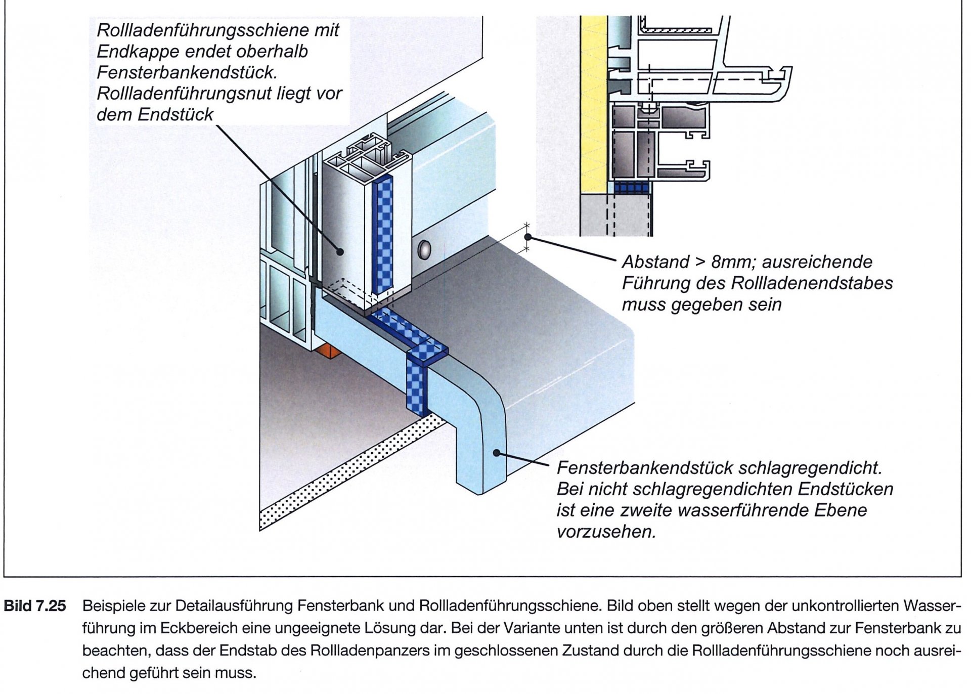

    Schrecklich, wenn die Fachkräfte nicht mal ihre eigenen Regelwerke kennen.
    Technische Richtlinie Nr.20 - von 2020 - Bild 7.25 unten zeigt genau deine Ausführung und dort soll der Fachmann mal den Text darunter lesen!!!
    Natürlich ist die Endkappe vorne auszuklinken damit der Rollladenpanzer vor dem Endstück der Fensterbank herunter laufen kann.

    Mit Text darunter meinst du den Text unterhalb des Bildes? Das sieht für mich als Laie interpretierbar aus. Meine Interpretation: "..., dass der Endstab des Rollladenpanzers im geschlossenen Zustand durch die Rollladenführungsschiene noch ausreichend geführt sein muss." -> Bedeutet 1. der Rollladenpanzer endet nicht auf der Ebene der Endkappe und muss 2. ausgeklingt sein, damit die Endkappe installiert bleibt, der Endstab des Panzers unterhalb der Endkappe enden kann und durch die Rollladenführungsschiene inkl. Endkappe ausreichend geführt ist.
    Ihr wisst, bei solchen Diskussionen mit dem Experten muss man vorbereitet sein, um nicht bei der 1. Gegenantwort schon wieder ohne Argumente zu sein :)

    Vielleicht wäre es jetzt an der Zeit, dass der Fensterfuzzi mal "seine" Literaturstelle vorlegt, wonach er angeblich das Endstück nicht ausklinken darf!!!
    In obiger Literaturstelle ist klar, dass das Endstück ausgeklinkt werden darf, dass in dieser Lösung aber eindeutig darauf zu achten ist, das das Endstück des Rollladens so hoch sein muss, dass es unten nicht aus der Rollladenführungsschiene rausrutschen kann.

    keiner hat die Fensterbank Endkappe bemängelt...
    Sie sollte unter! dem Laibungsputz liegen damit das Wasser schnell abgeführt wird.
    Dadurch befände sich die Rolladen Führungs schiene auch auf der Alu Fensterbank und würde das vollständige Schließen nicht behindern.
    Es gibt Abdichtungs gummis die auf die untere letzte schiene des Rolladens aufgeklebt oder geschoben werden. Friert diese fest..reist nur sie ab und nicht das Element.
    Dein FB soll sich sein Lehrgeld wieder geben lassen
