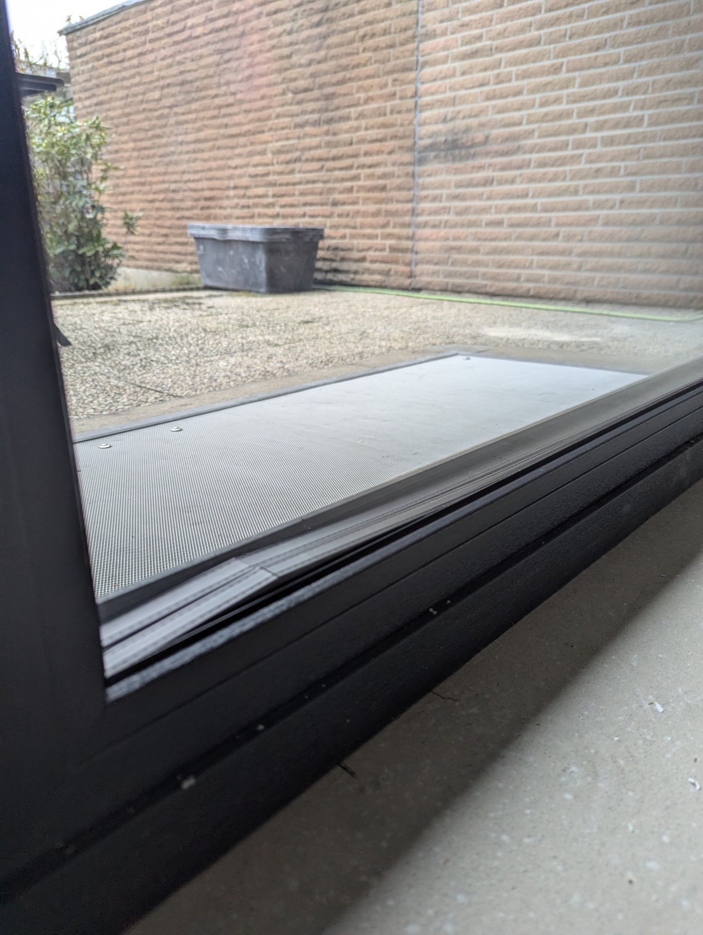

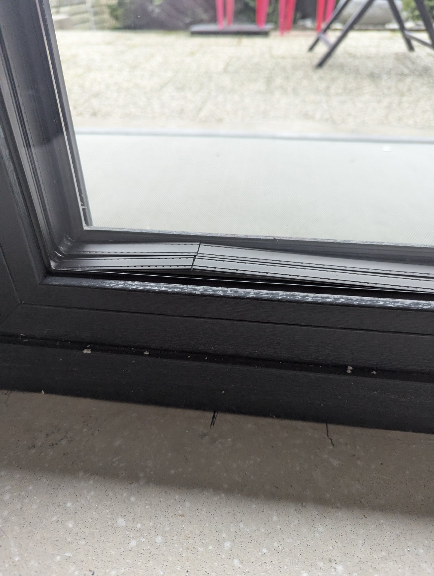

    Liebes Forum,
    ich bin der Dennis und 36J., und stehe aktuell kurz vorm Umzug in eine Bestandsimmobilie, nach einigen schweißtreibenden Aktionen (und natürlich auch etwas Lehrgeld...) :-)
    Zu meinem Anliegen, ich benötige bitte eure Hilfe in Form eines möglichst neutralen Feedbacks, weil mein laienhaftes Bauchgefühl sagt mir, da was passt nicht.
    Situation:
    Wir kriegen aktuell im Erdgeschoss einer Bestandimmobilie BJ 1978, ein neues Fenster, die Haustüre und eine Tür-Fensteranlage zum Garten hin montiert. Stand heute, wurde das Fenster und die Fenster-Türanlage montiert und morgen geht es weiter mit der Haustüre.
    Ich bin dann heute nach Feierabend zum Haus hin und habe mir das ganze mal grob angeschaut und dabei sprang mir das in's Auge, was ich nach etwas Sucherei im Netz, als Abstandshalter im Scheibenzwischenraum für die Trockenmittel, ausgemacht habe. Beide Abstandshalter stehen deutlich ab im Fenster-Festteil (Maß ca. B2240 x H2180mm). Abgesehen davon das es optisch nicht schön aussieht, liegt hier ggf. ein Produktionsfehler vor? Der ggf. auch dazu führt, dass das Fenster techn. nicht in Ordnung ist?
    Ich werde natürlich morgen früh den Kontakt zum Fensterbauer suchen um zu hören, wie seine Einschätzung/Reaktion ist.
    Grobe Daten zum Fenster, falls Hilfreich:
    Kunststoff, 3-Fach verglast, Fabrikat Wirus, Profilsystem MD 76 PRO
    Ich bedanke mich herzlich im Voraus für eure Rückmeldung(en).
    Liebe Grüße
    Dennis
    Pos. 2 Küche Fest Fenster Rechts 01.jpg Pos. 2 Küche Fest Fenster Rechts 02.jpg
  2. SIL
    10.865
    4.211
    Vermutlich.
    Unter Umständen, ist aber zweitrangig hier liegt ein Mangel vor , lass neu verglasen , der Fensterbauer bekommt dies auf 'Kulanz' vom Lieferanten/ Hersteller.
    ichweisnix gefällt das.
  3. 415B
    415B
    03.12.2024
    1.422
    246
    Das ist ein Mangel der nur durch Austausch der Verglasung behoben werden kann. Zahle erst wenn du neue Scheiben hast.
