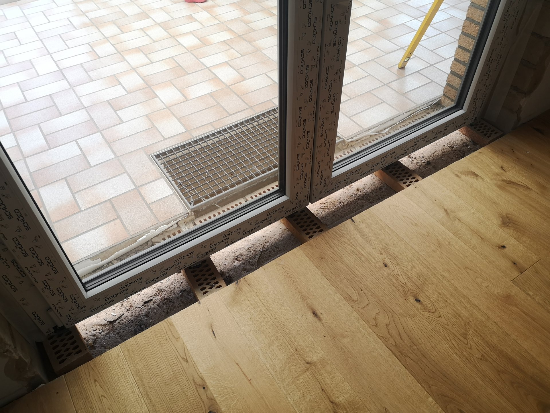

    Problem 1: Bereitet mir die größten Sorgen. Ein Fenster sollte zu einer Tür ohne Stulp mit niedriger Schwelle werden.
    Das Ergebnis: Die Tür ist montiert aber untere Schwelle provisorisch abgestützt. Ich bekam am Ende des Tages den Hinweis dass ich diese nun untermauern soll damit diese zuende montiert werden kann, da im Auftrag die Leiste für "da drunter" (der Fachbegriff ist mir leider entfallen) nicht angegeben war und auch nicht mitgeliefert wurde.
    Beim Aufmaß stand die Mauer noch, bei zwei Terminen, einer mit dem Außendienstler und einer mit dem Monteur, wurde gemessen und besprochen dass ich die Wand unter dem Fenster vorher entferne. Generell wurde dieses Thema mehr als einmal besprochen. Als ich die Mauer wenige Tage vor Einbautermin abgerissen habe, habe ich die Firma noch einmal darauf hingewiesen dass falls nötig an ein Ausgleichsprofil gedacht werden muss, nur zur Sicherheit damit es bei der Montage vor Ort ist.
    Ich habe keine Ahnung ob diese Leiste standardmäßig montiert ist oder nicht. Ebenso bin ich der Meinung dass jedem vom Fach klar sein sollte dass nach dem Entfernen der Mauer der Betonboden freiliegt.
    Bin ich nun der Depp weil ich nicht darauf geachtet habe dass diese Leiste im Angebot mit aufgeführt wurde? Oder hätte der Fensterbauer darauf beim Aufmaß und spätestens nach den Besprechungen achten müssen?
    Und vor allem, wie löst man nun dieses Problem? Untermauern kommt für mich eigentlich nicht in Frage, da ich diese Lösung für einen riesen Aufwand halte und außerdem eine Wärmebrücke entsteht. Die Tür führt in einen Wintergarten, Wasser ist also kein Problem.

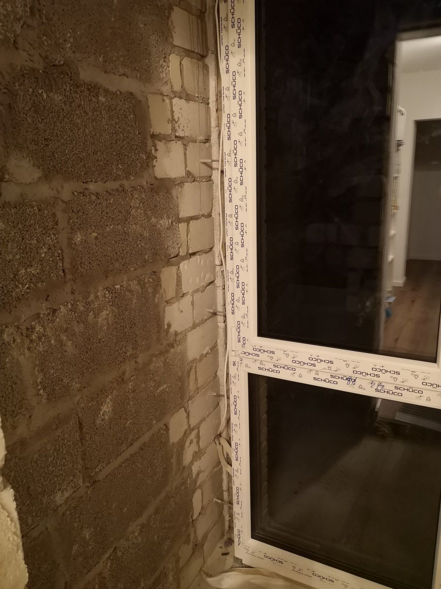

    Problem 2: Eine Loggia wurde mit einem großen Fensterelement verschlossen um als Wohnraum genutzt zu werden. Das Element mit aufgesetztem Rollladenkasten wurde von innen gegen das Verblendmauerwerk gesetzt und unten auf den Betonboden fixiert. Rundherum mit Kompriband abgedichtet.
    Ich hatte damit gerechnet dass dieses Element mit Profilen nun so weit verbreitert wird, dass es links und rechts bis an die Wand reicht und die Fuge ausgefüllt werden kann. Das ist natürlich kompletter Quatsch, ich hab mir das anscheinend falsch vorgestellt. Nun muss ich die Lücken links und rechts füllen damit hier der Anschluss gemacht werden kann. Ich habe natürlich die Schrauben vom Fenster im Weg. Ich dachte an Porenbeton, diesen würde ich der Lücke entsprechend zuschneiden, bei den Schrauben zwangsweise stückeln. Zur Stabilisierung mit verdübelten Mauerankern in den Fugen. Ist das eine gute Lösung oder wie werden solche Situationen gehandhabt?

    Ja. Bodeneinstandsprofil heißt das. Nachträglich montieren wird schwierig da muss das Fenster wieder raus.
    Naja das ist doch dann offensichtlich… warum hast du den Auftrag und die Maße nicht kontrolliert wenn du wusstest die Mauer kommt weg ?
    warum ? Hast du das mit abdeckleisten bestellt ?
    Ganz abgesehen davon bin ich mir nicht sicher ob die Montage so überhaupt zulässig ist.
    Klassischer Fall von ach für die zwei Fenster brauch ich doch keinen Planer. Sorry kein Vorwurf, aber genau für diese Detailplanungen, unterstützung bei Vergabe usw sind doch Architekten da !

    Natürlich hätte er nach der Besprechung darauf achten müssen. Das Problem ist, wenn es nur besprochen und nicht geschrieben wurde, dann ist’s schwierig zu beweisen…
    Jo, so macht man das regelmäßig. Aber auch hier sollten die Rahmenverbreiterungen irgendwo aufgeführt sein… Trotzdem ist das so ziemlich sicher falsch montiert, die Schrauben sind regelmäßig nicht für derart große freie Abstände zugelassen. Bei den Dübeln bin ich auch skeptisch… Wo da die luftdichte Ebene ist wäre die nächste Frage. In Summe ziemlich sicher Pfusch.
    Dass da nichtmal Platz für ein dünnes Kompriband war glaube ich ja nicht, aber ist auch egal, wenn es nicht dicht ist, dann ist es Pfusch. Dann hätte man die Fenster halt ein paar mm niedriger fertigen müssen…
    Die 1990er lassen grüßen!

    Die Befestigung des Fensters der Loggia ist doch ein schlechter Scherz...
    Das zusammen mit der Tür ein typisches Beispiel für Fehl- bzw Nicht-Planung. "Klar machen wir schon"

    Kleine Ergänzung: Die Tragschlaufen entfernt man eigentlich vor dem Einbau.
    Wer war denn da am Werk? Kann mir kaum vorstellen, dass das ein richtiger Fenstermontagebetrieb war.

    Das ist auch meine Meinung. Das sind Verkäufer die noch nie montiert haben. Leider gibts davon immer mehr
