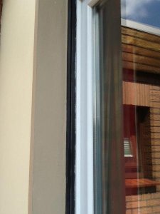

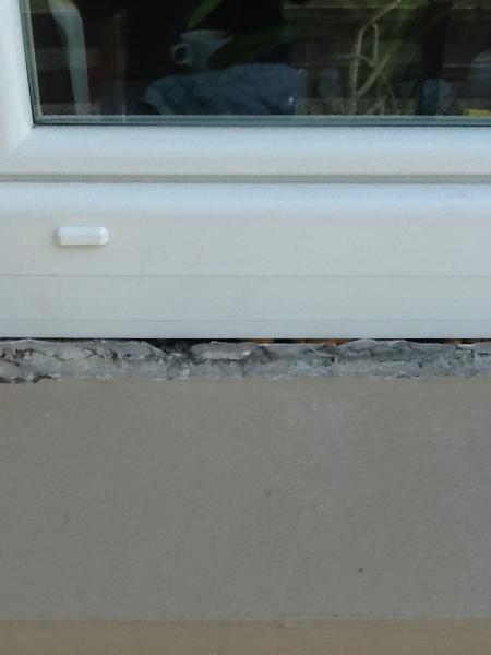

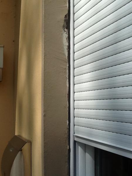

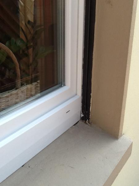

    H.allo liebes Forum.
    Wir haben uns im Januar 3 neue Fenster einbauen lassen.
    Ich als Leie weiß leider nicht ob das alles so toll gelaufen ist.
    Dann Leg ich mal los.
    Morgens um 10:00 kamen 2 Handwerker und fingen mit dem Küchenfenster an.
    Nachdem das alte Fenster auch recht fix draußen war sollte nun das neue rein.
    Aber es schien so als es nicht so recht passte.Also wurde mal eben unsere geflieste Fensterbank zerstört, damit es passte.Die Monteure sagten Sie machen mir dort eine Santwitchplatte hin.
    Ok, sollen Sie machen.Das alte Fenster ist raus und es war kalt.
    Dann kam unser erstes Wohnzimmerfenster dran.
    Das selbe Spiel außer das die Fensterbank diesmal ganz blieb aber draußen gestemmt werden mußte.
    Das dritte Fenster war das größte Problem.Nicht nur das es wie es schien gar nicht passen wollte und nur mit Stemmeisen und roher Gewalt reingedrückt werden mußte das sich drinnen sogar ein Teil der Mauer löste und wir doch glatt zwischen der Fensterbank nach draußen gucken konnten.
    Die Schäden habe ich selber beseitigt.
    Und das Fenster war knapp eine Woche nicht ausgeschäumt.Wir wurden immer wieder vertröstet.
    Erst als wir im Laden standen und richtig Dampf abließen kam endlich jemand vorbei.
    Da bisher nichts weiter passiert ist.Meine Frage
    Muß die Firma von außen noch versiegeln ? Es wird gesagt, das die dafür nicht zuständig sind
    Zwischen Mauerwerk und Fenster habe ich ca 2 cm Luft wo ich das Dichtband sehe.
    So langsam geht mir die Sache ganz schön gegen den Strich.
    Ich wollte erst Eure Meinung hören was ihr dazu meint.
    Ich versuche noch Fotos einzustellen mal schauen wie das geht.
    Lg

    Es ist wohl so, dass der äußere Anschluß/ Reparaturarbeiten, etc. nicht dazu gehören wenn man " einmal neue Fenster bitte", bestellt. Die Firmen scheinen es auch nicht für nötig zu halten den Kunden daraufhinzuweisen. War bei uns auch so, da das Haus bei uns sowieso noch neu gestrichen wurde hat die Firma dann die Anschlüsse gemacht, hat uns aber auch noch mal ca 900 Euro gekostet, wenn ich mich richtig erinnere. Tja, hinterher ist man immer schlauere, ich würde es heute auch ganz anders machen.

    Gegen die einbauende Firma spricht natürlich, dass sie die Fenster nicht ordnungsgemäß montiert haben (vermutlich lag der Fehler schon beim Aufmaß, sonst wäre das nicht so umständlich gewesen).
    Gegen den Fragsteller spricht, dass er gar nicht genau weiß, was die Firma eigentlich an Arbeit machen soll. Wenn das klar definiert ist, brauchts die Fragestellung ja nicht ... "Muss er von außen abdichten?" Ja, schon. Oder gibts noch einen Fassader, der die Außenarbeiten macht, und in Zuge dessen dies erledigen soll?
    Wie wurde da kommuniziert, welche Leistungen wurden direkt an die Fensterfirma vergeben?
    Passiert da noch was weiteres, macht noch eine Fassadenfirma die Außenarbeiten, etc.?
    Mehr Infos bitte.

    Sag der Firma dass du einen Gutachter (Internet lokale IHK haben eine Liste von öbuv SV) zur Beurteilung der Leistung kommen lassen wirst und ggfs das ganze an einen Bau-Fahanwalt übergeben gedenkst (der anwalt muss dazu wissen ob die geliferte Leistung dem Vertrag entspricht und auch die anerkannten Regeln der Technik eingehalten wurden). Achte dabei dass der SV auch den Vertrag genau anschaut, wenn dort Versiegelung angeboten wurde dann sollte es auch dicht eingebaut werden.
    Bei mir haben die Fensterbauer Putzarbeiten immer ausdrücklich ausgeschlossen. Es ist kein guter Stil den Kunden nicht darauf hinzuweisen dass ggfs erhebliche Putzarbeiten notwendig werden können.

    So wie es sich anhört hat diese Firma schon beim Aufmaß fehler gemacht. Ein zu großes Fenster in eine zu kleine Öffnung zu bekommen ist schwer. Anfallende Folgearbeiten die nur aus diesem Grund anfallen auf den Kunden abzuwälzen ist dreist. Hier hätte der Planer sicherlich schon aufgeschriehen und nacharbeiten zu Lasten der Einbauer verlangt.
    Wenn man als Laie an die falsche Firma gerät, steht man eben nicht gut da. Und spätestens hier machen sich die Kosten für die Planung bezahlt. Spart Nerven und wie man sieht auch Geld.
