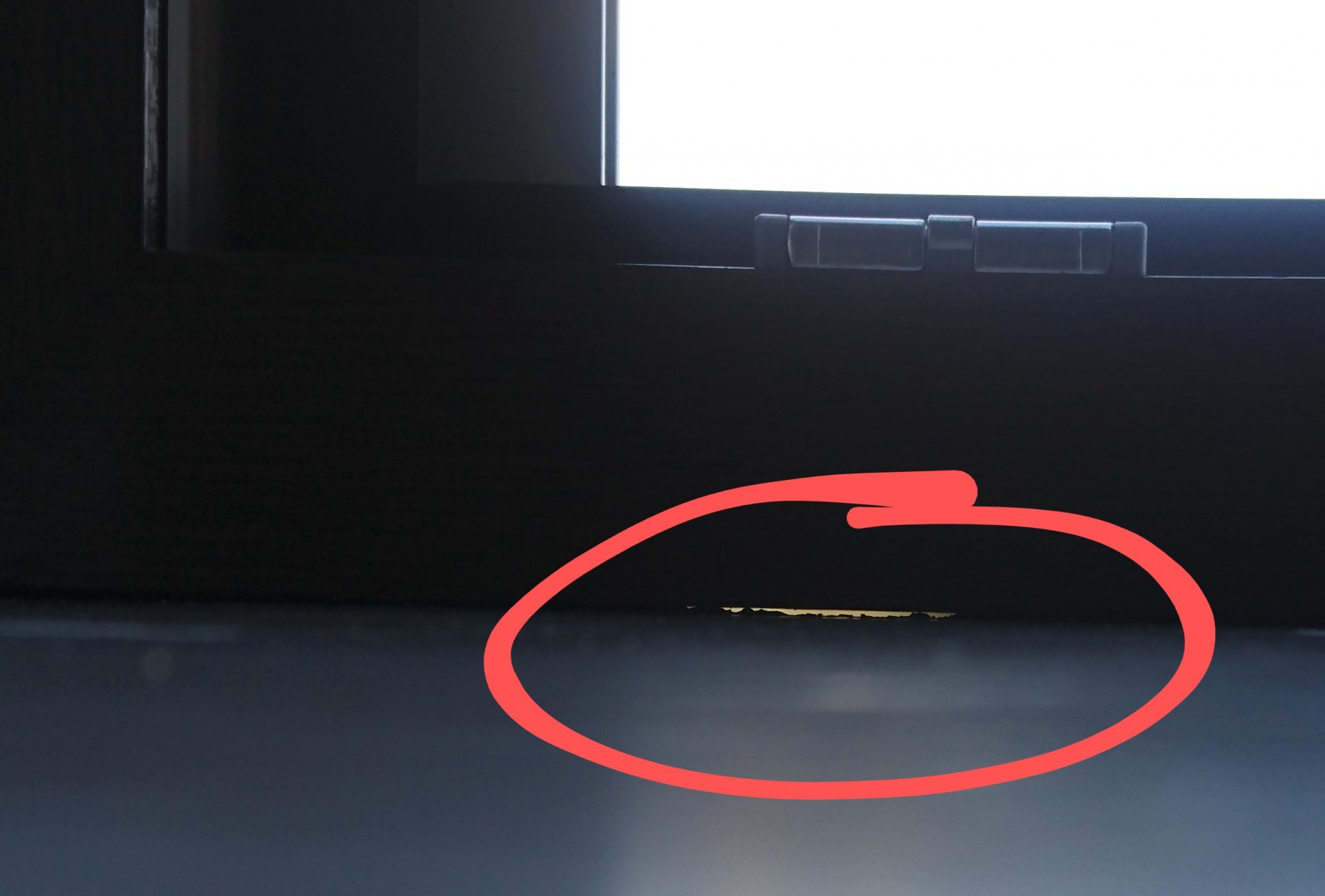

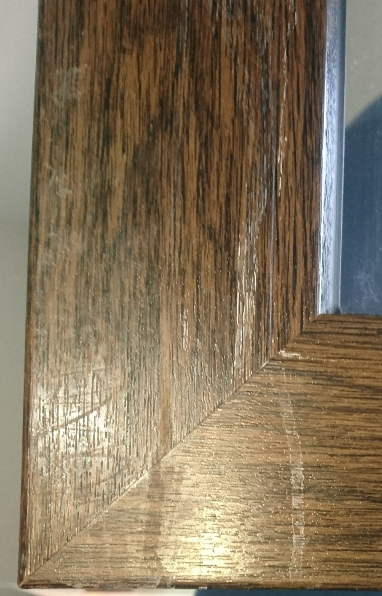

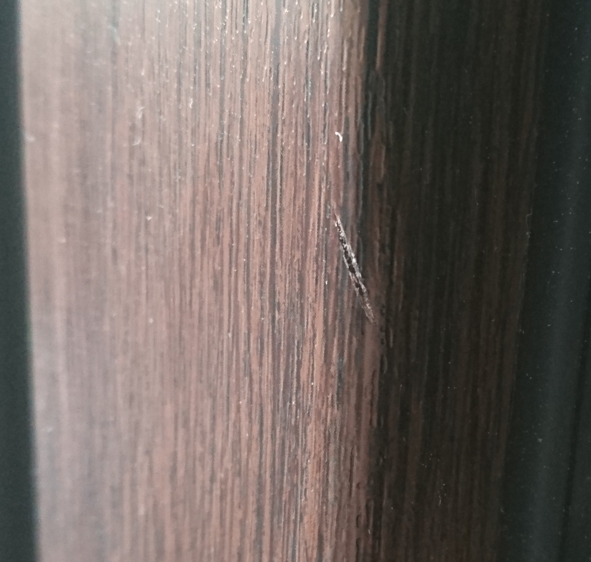

    Bei mir geht es nicht explizit nur um das Glas... Ich hänge mal drei Bilder an und würde mich über Rückmeldungen freuen, ob ich wirklich kleinlich bin.

    Hinsichtlich der Rahmen ist zu sagen: solche Schrammen sind ein NoGo.
    Da kann sich der Fenstereinbauer auch nicht mit der Isolierglas-Rili rausreden - die gilt dafür nämlich nicht.

    Was mich aber dennoch interessieren würde ist wieso da das Licht unterm Fensterrahmen durchscheint? Das riecht auf den ersten Blick nach einem fetten Mangel und der hat nix mit der Optik zu tun. Das Fenster muss wind- und schlagregendicht sein und da habe ich gerade so meine Zweifel…

    Bei dem Fenster mit dem durchscheinenden Licht fehlt Bauschaum. Von außen ist mit Silikon verfugt und somit schon mal regendicht. Der Fensterbauer will hier nachbessern: Silikonfuge außen öffnen und Bauschaum nachspritzen...
    Die Kerbe auf dem dritten Bild ist im Außenbereich im Obergeschoss. Wir wären hier kulant, weil man uns versprach, dass sich das nicht verschlechtern würde. Was meint ihr?

    Das ist ziemlich sicher mangelhaft… Du machst gerade an den falschen Mängeln herum…
    Mach mit dem Bild nen neuen Thread auf, wenn du Glück hast helfen dir die Fenstermenschen weiter, ich bin da raus, das Thema mit den murksig eingebauten Fenstern kann ich nicht mehr ab…

    Wenn da wirklich Licht durchscheint, dann fehlt da nicht nur Bauschaum sondern auch eine luftdichte Abdichtung von innen. Das Acry oder Silikon taugt dafür, zumindest so eingebaut, wie man hier wieder sieht, offensichtlich nicht.
    Verschlechtern wird es sich wohl nicht.
    Aber das sieht man halt jedes mal, wenn man das Fenster öffnet

    Ja, da scheint wirklich Licht durch. Außen gibts zum Fensterbrett einen Spalt von ca 2 oder 3 mm, der mit klarem Silikon verfugt ist. Innen liegt das Fenster (fast) bündig auf dem inneren Fensterbrett auf. Und bei allen bündig aufliegenden Fenstern ist keines verfugt. Sollte es denn durch den Bauschaum nicht auch luftdicht sein?
  16. BaUT
    9.035
    5.654
    Innen luftdicht, außen schlagregendicht und dazwischen die Wärmedämmung. Bei dir hat offenbar nichts davon komplett funktioniert.
