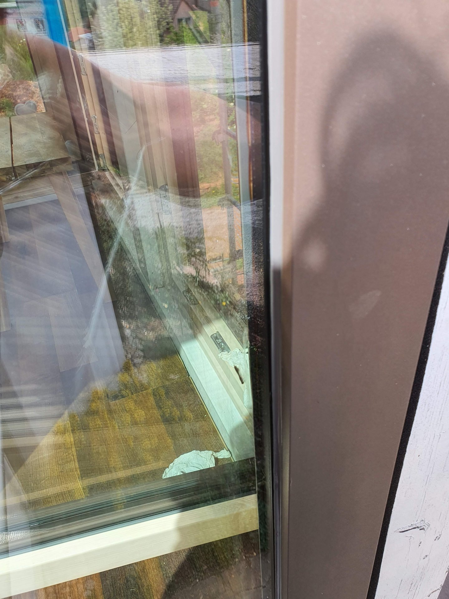

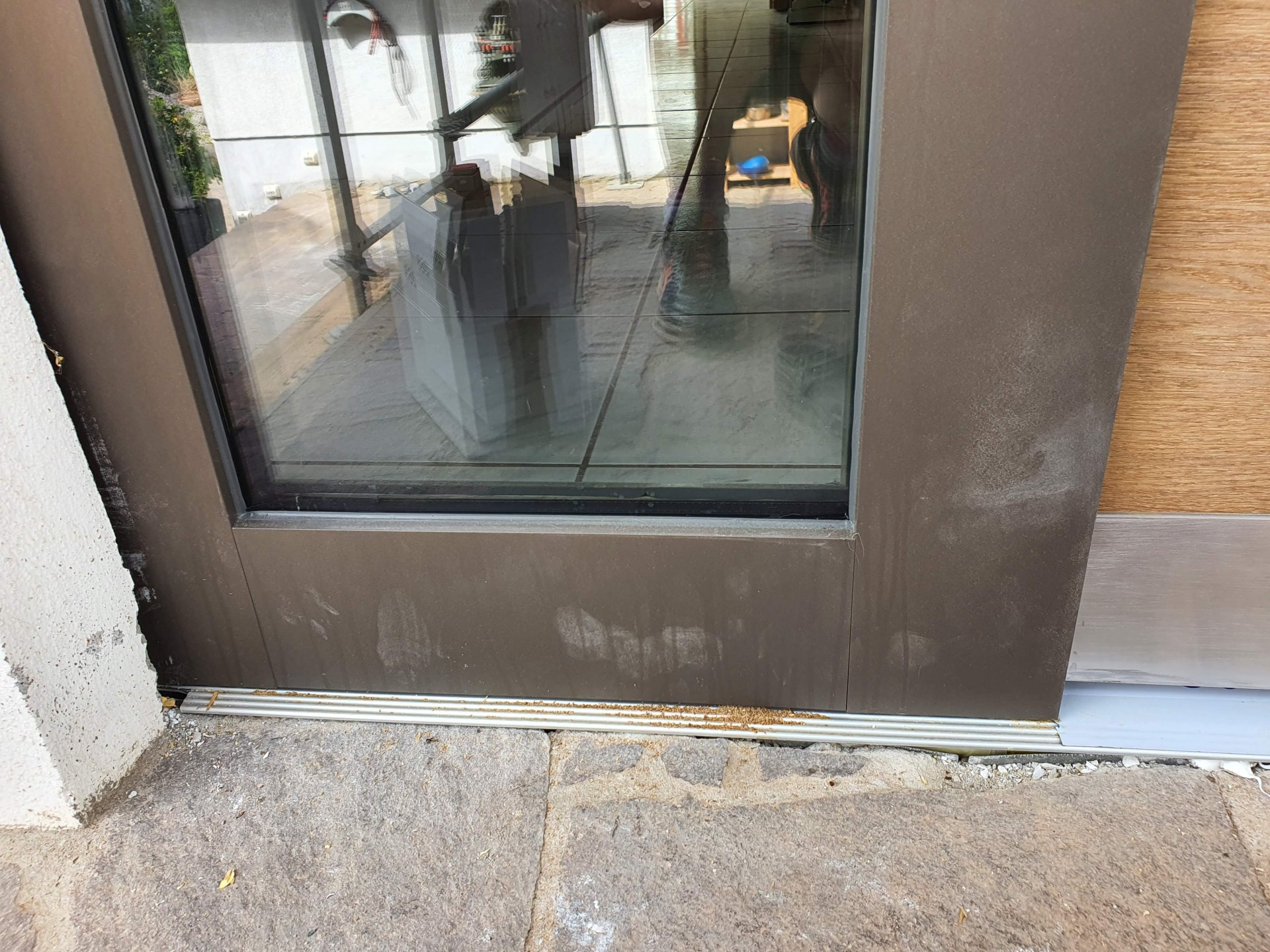

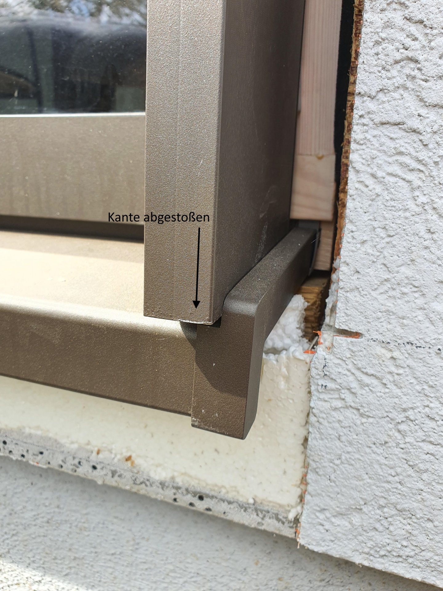

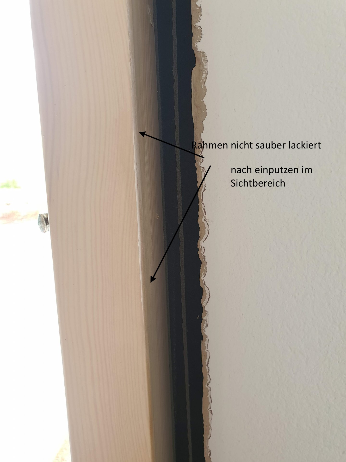

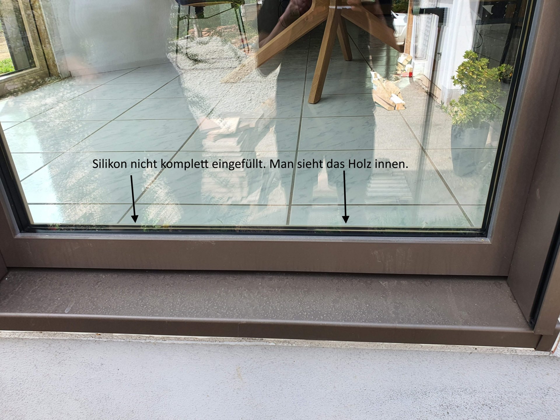

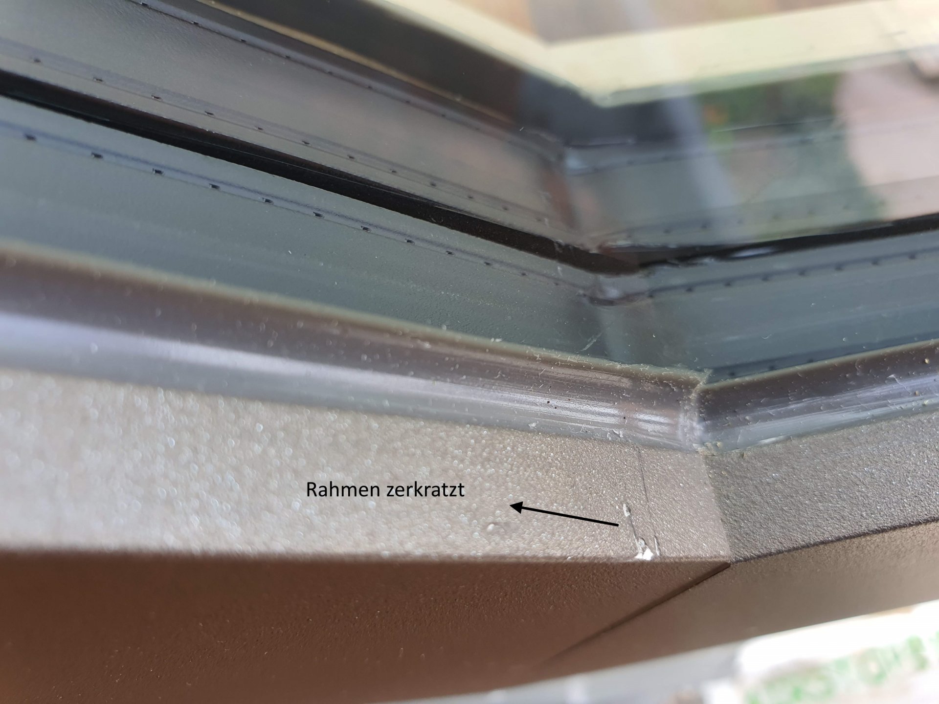

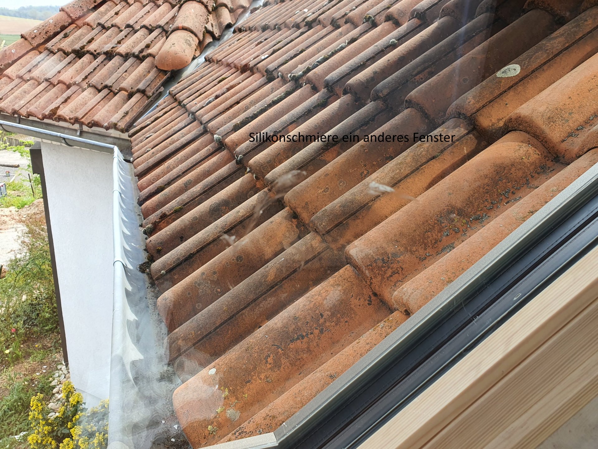

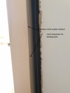

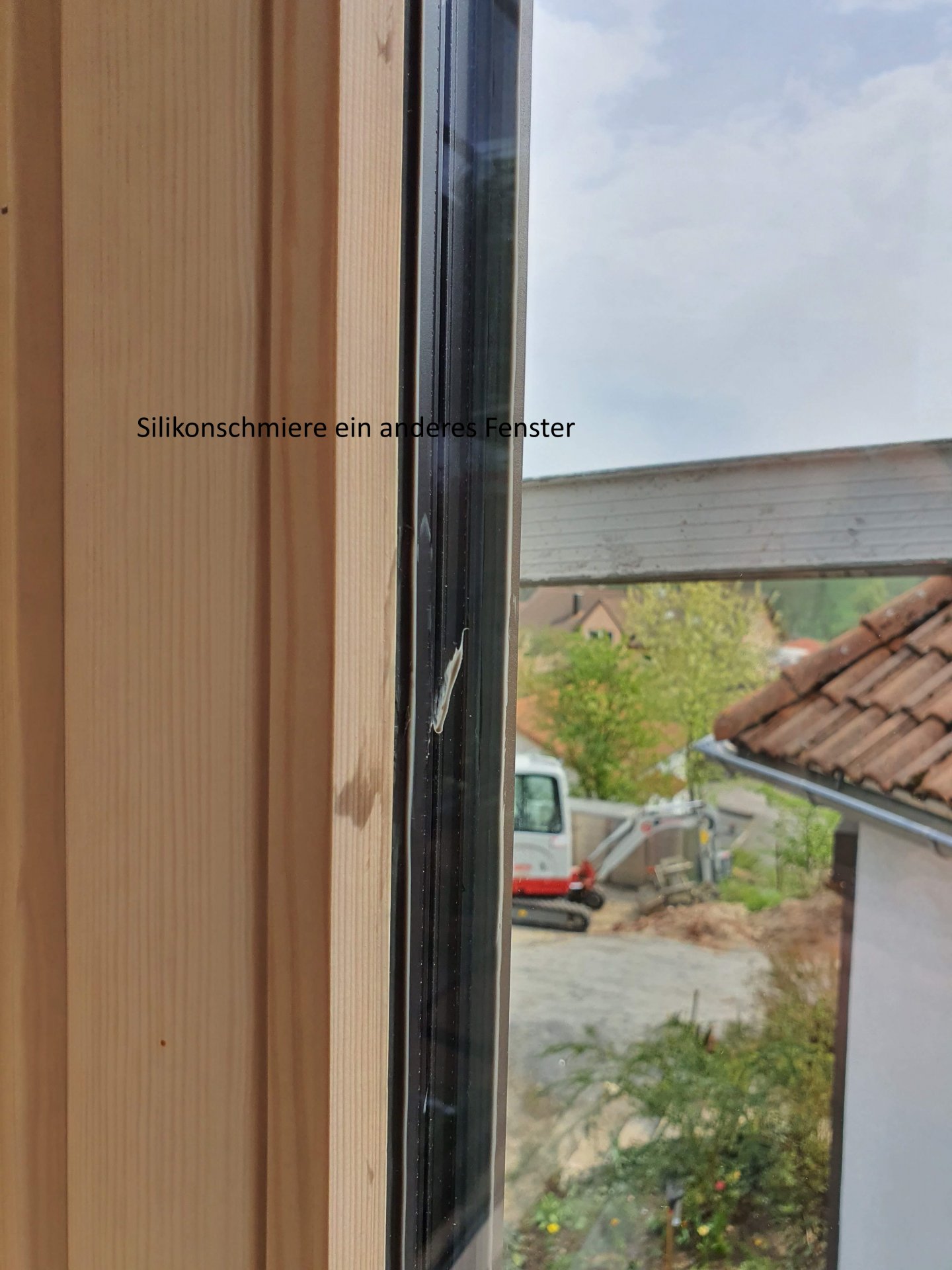

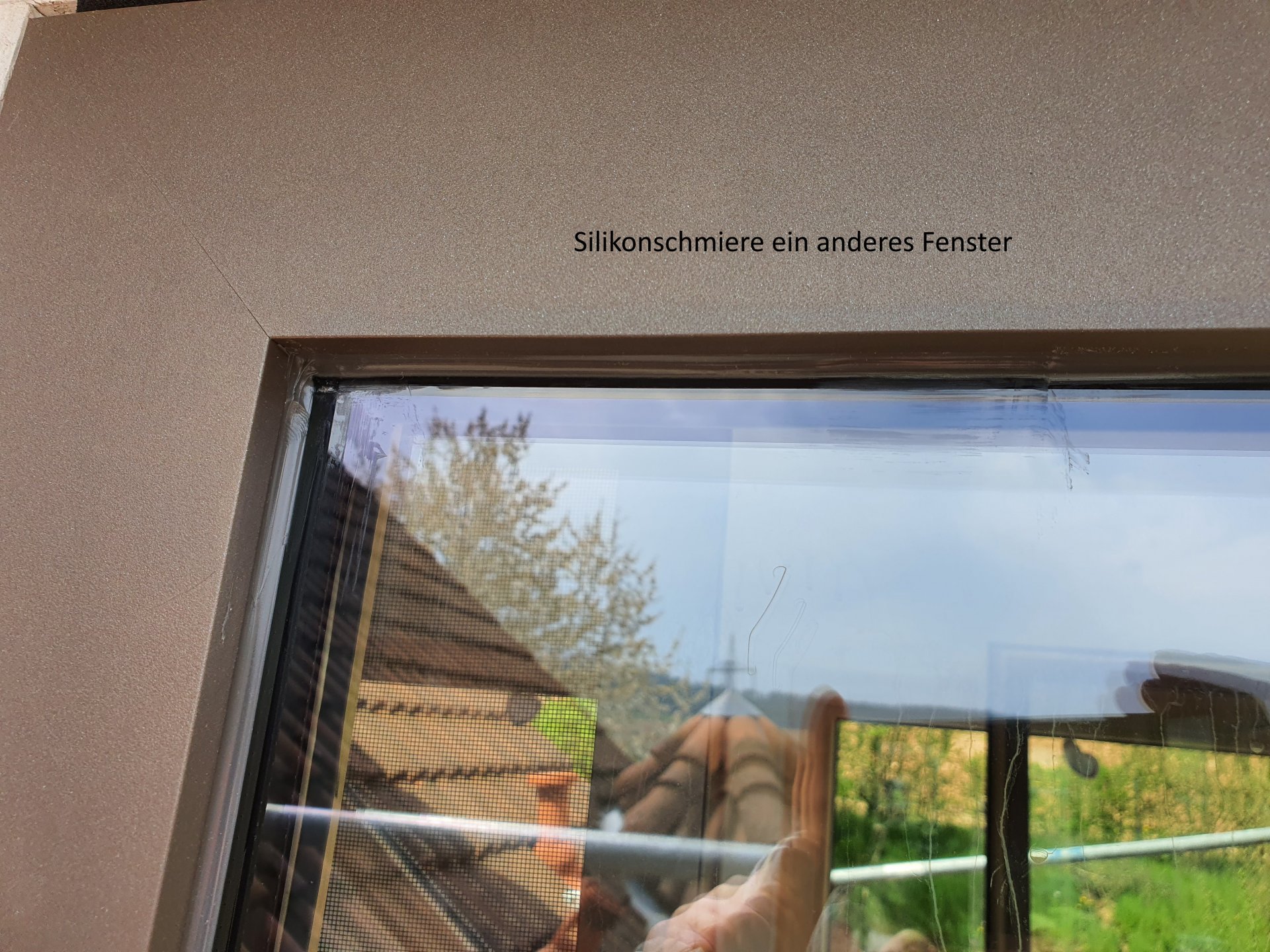

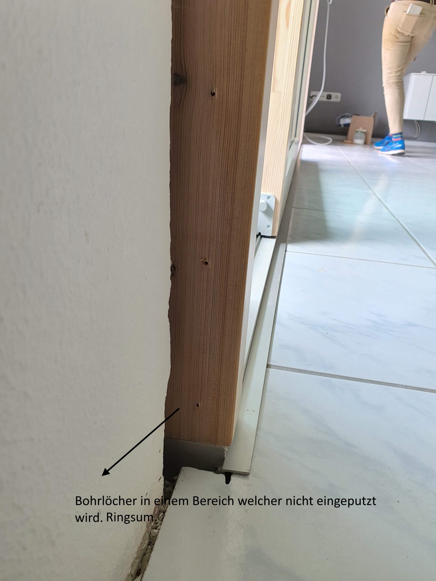

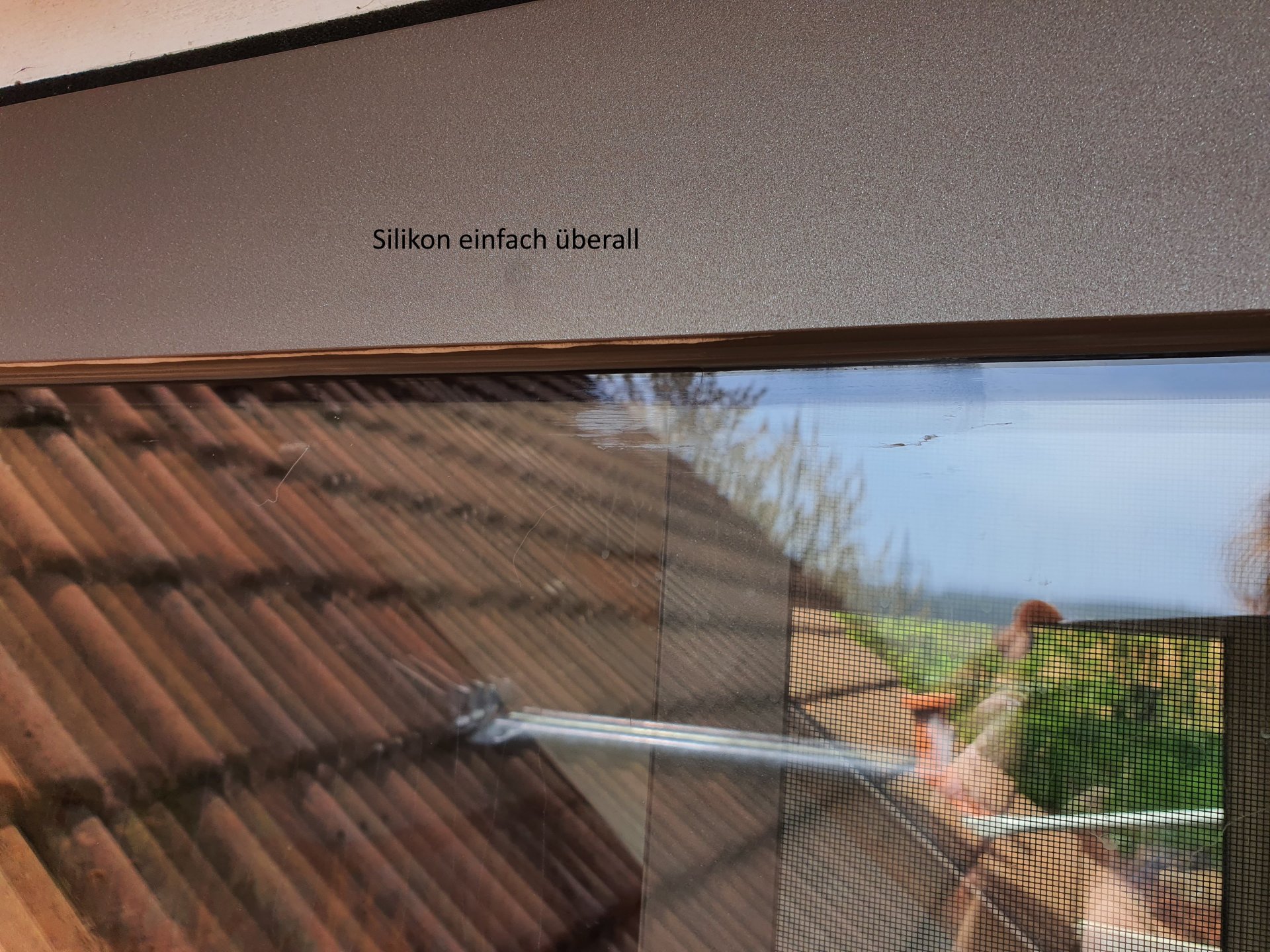

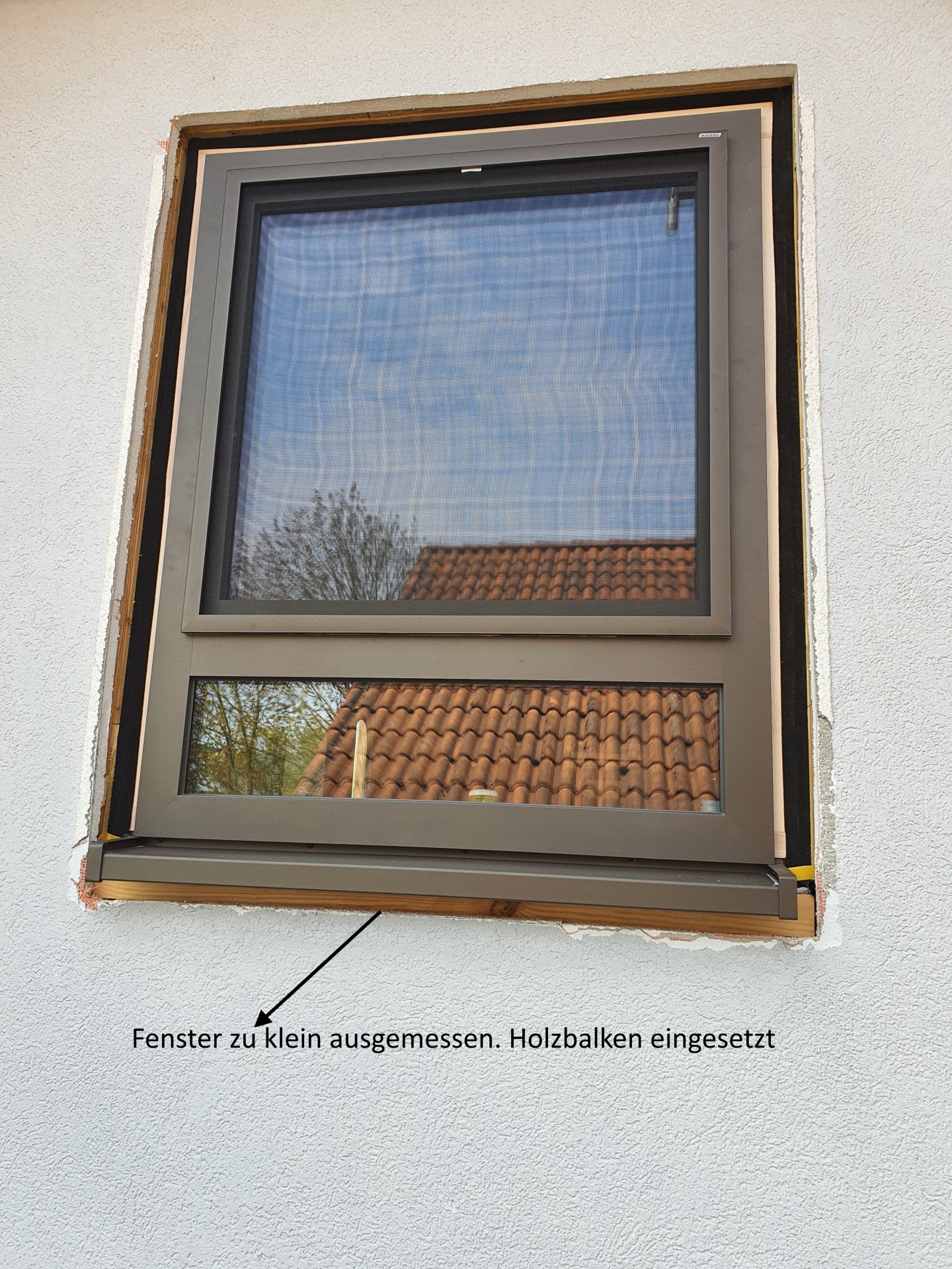

    ich hab mich extra hier angemeldet, in der Hoffnung, dass ihr mir helfen könnt. Eines vorweg - ich bin selbst Handwerker.
    Wir haben in unser Haus neue Holz-Alu Fenster (Kostenpunkt ca. 40.000 Euro für 13 Fenster) mit verdeckten Scharnieren einbauen lassen.
    Wir haben Aufgrund von Corona unser zuhause für über eine Woche geräumt damit sich die Arbeiter nicht anstecken können. Während der ersten Woche wurden die alten Fenster ausgebaut, aber keine neuen eingebaut. Unser ganzer Hausstand befand sich im Haus. Die Öffnungen wurden nicht mal mit Planen geschlossen.
    Das Werkzeug wurde auf unsere nagelneuen Möbel gelegt - ohne Unterlage.
    Bei der Übergabe sind uns dann folgende Dinge aufgefallen (neben eingesägten Fließen oder zu hoch eingebauten Fenstern)
    Ist das normal? Ist das reklamationswürdig oder bin ich zu pingelig?
    Ich möchte keinen Preis drücken. Ich möchte optisch schöne Fenster, das Geld ist mir egal da es sowieso so kalkuliert war. Eines vorweg - sowas hab ich noch nicht erlebt mit anderen Gewerken.
    20200418_135608.jpg 20200418_134405.jpg 20200418_135602.jpg 20200418_134446.jpg 20200418_134336.jpg 20200418_144240.jpg
    Danke für eure Hilfe.
    Grüße

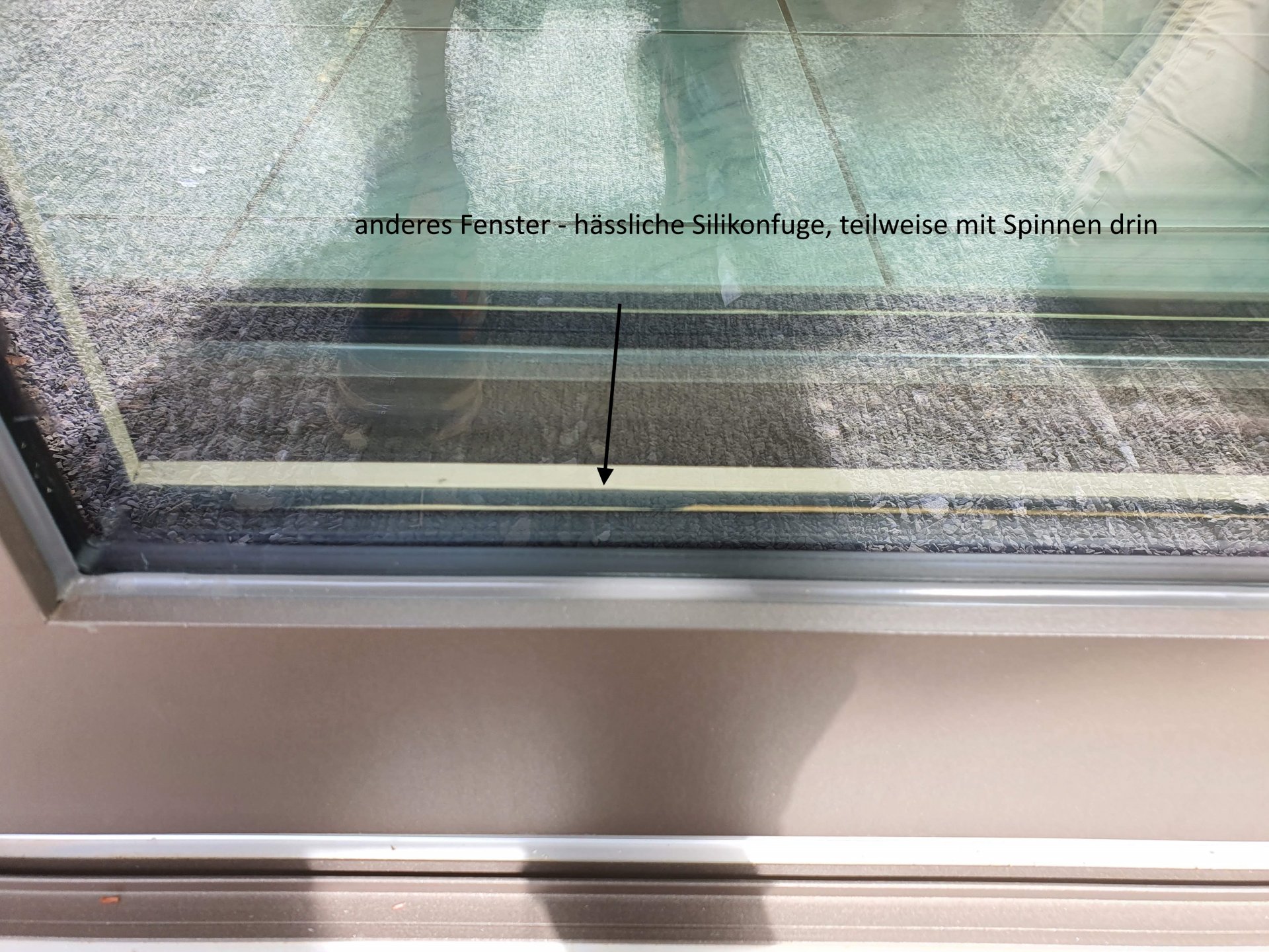

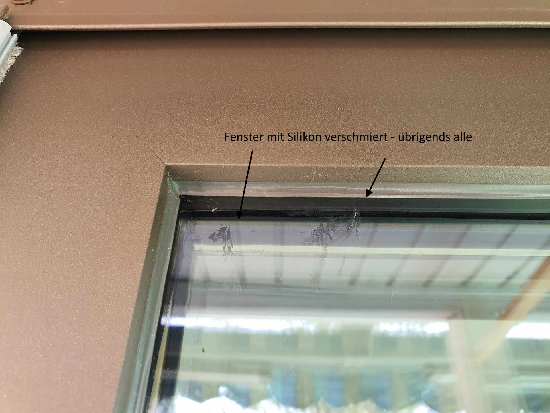

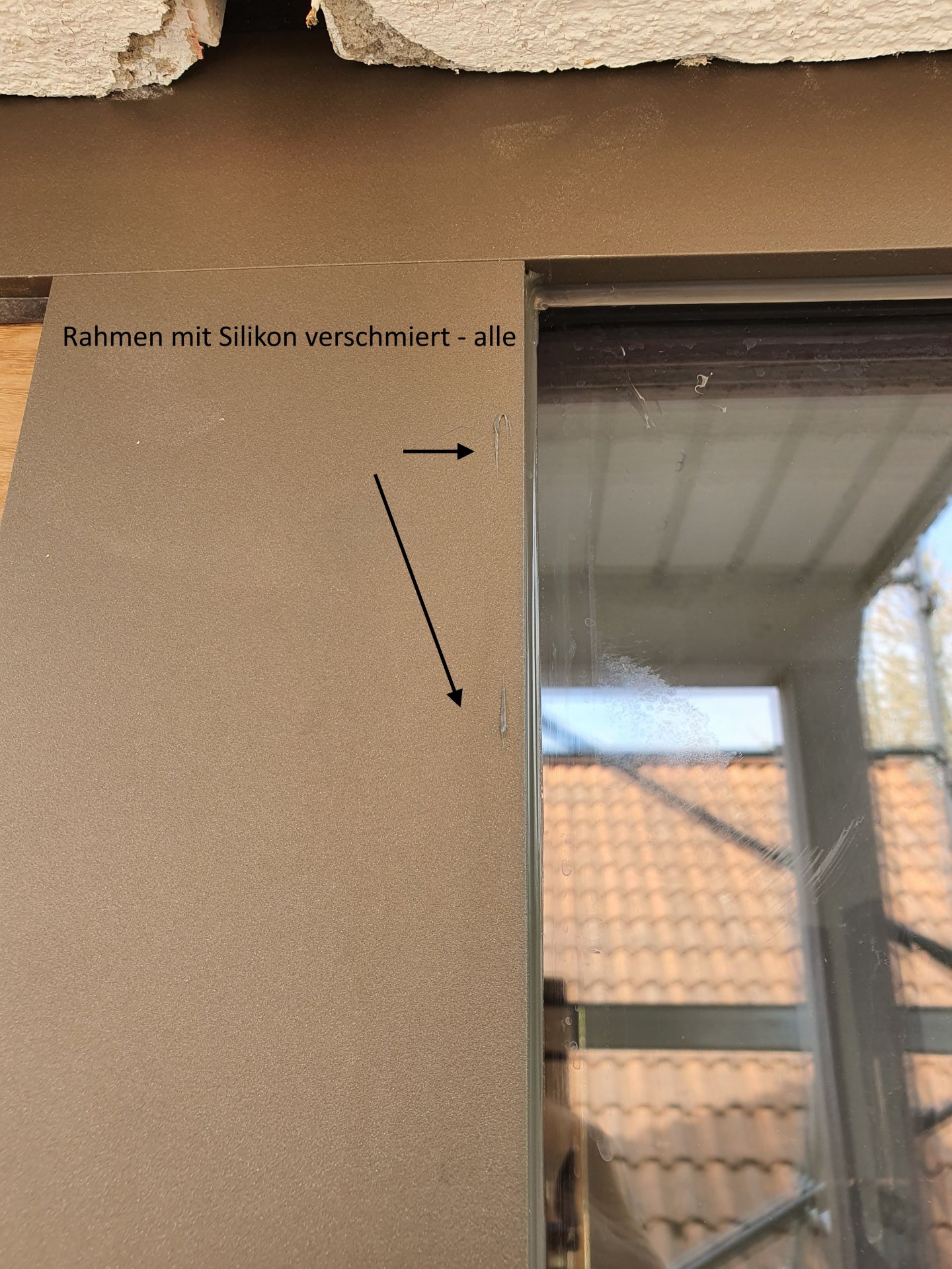

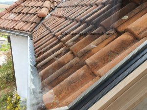

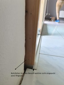

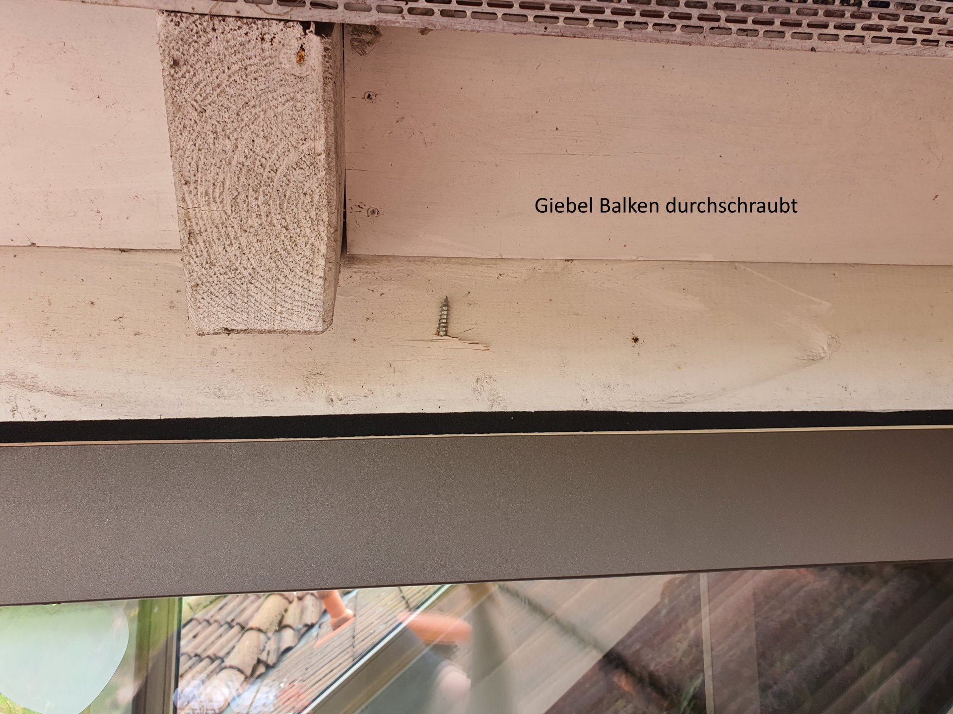

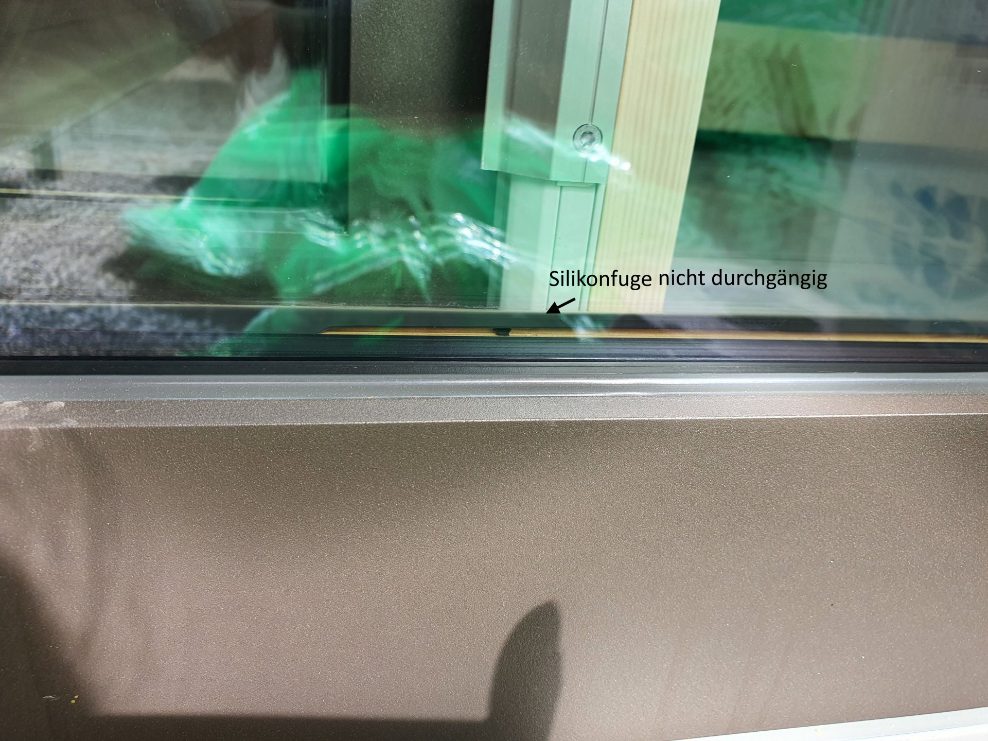

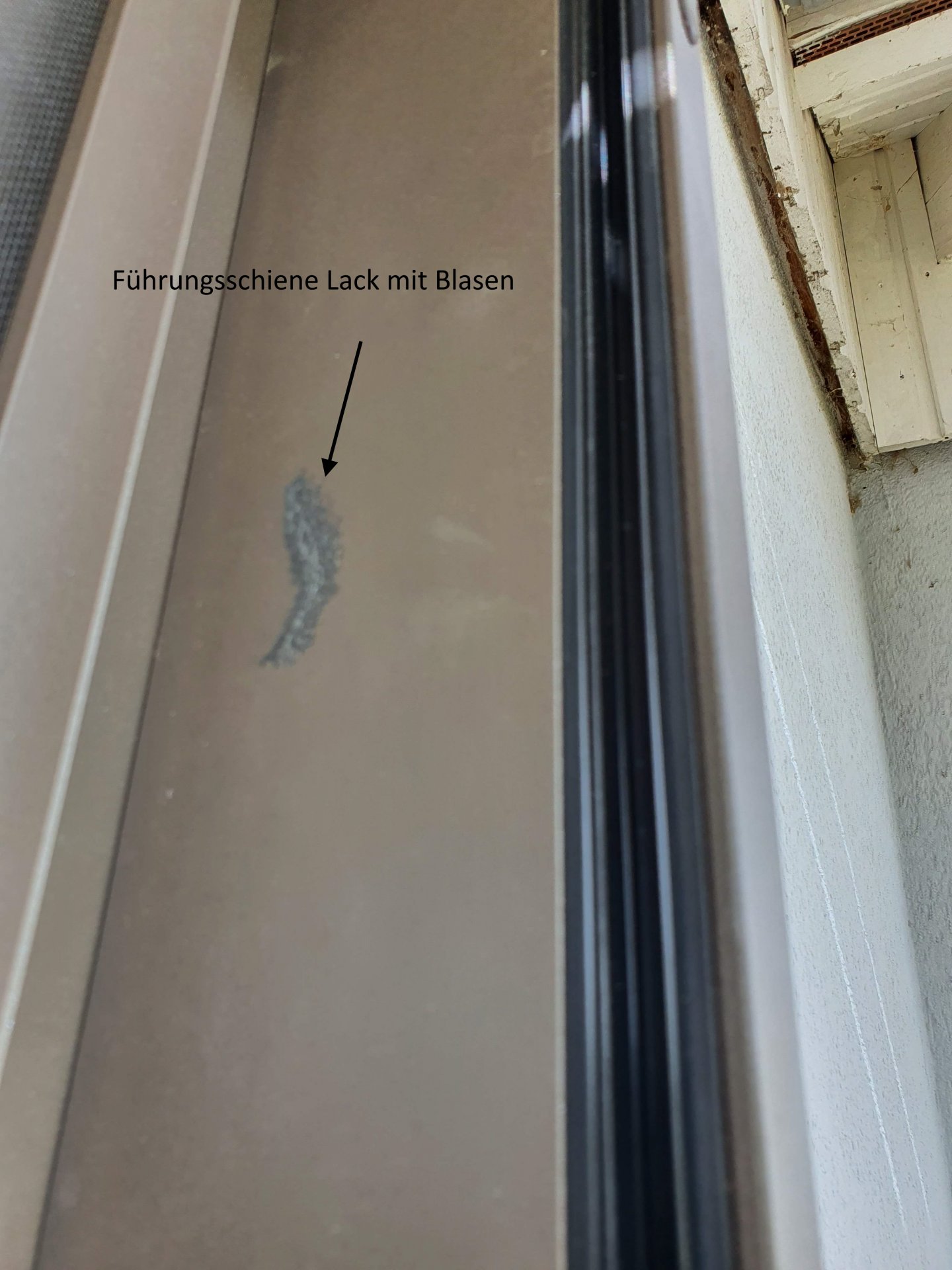

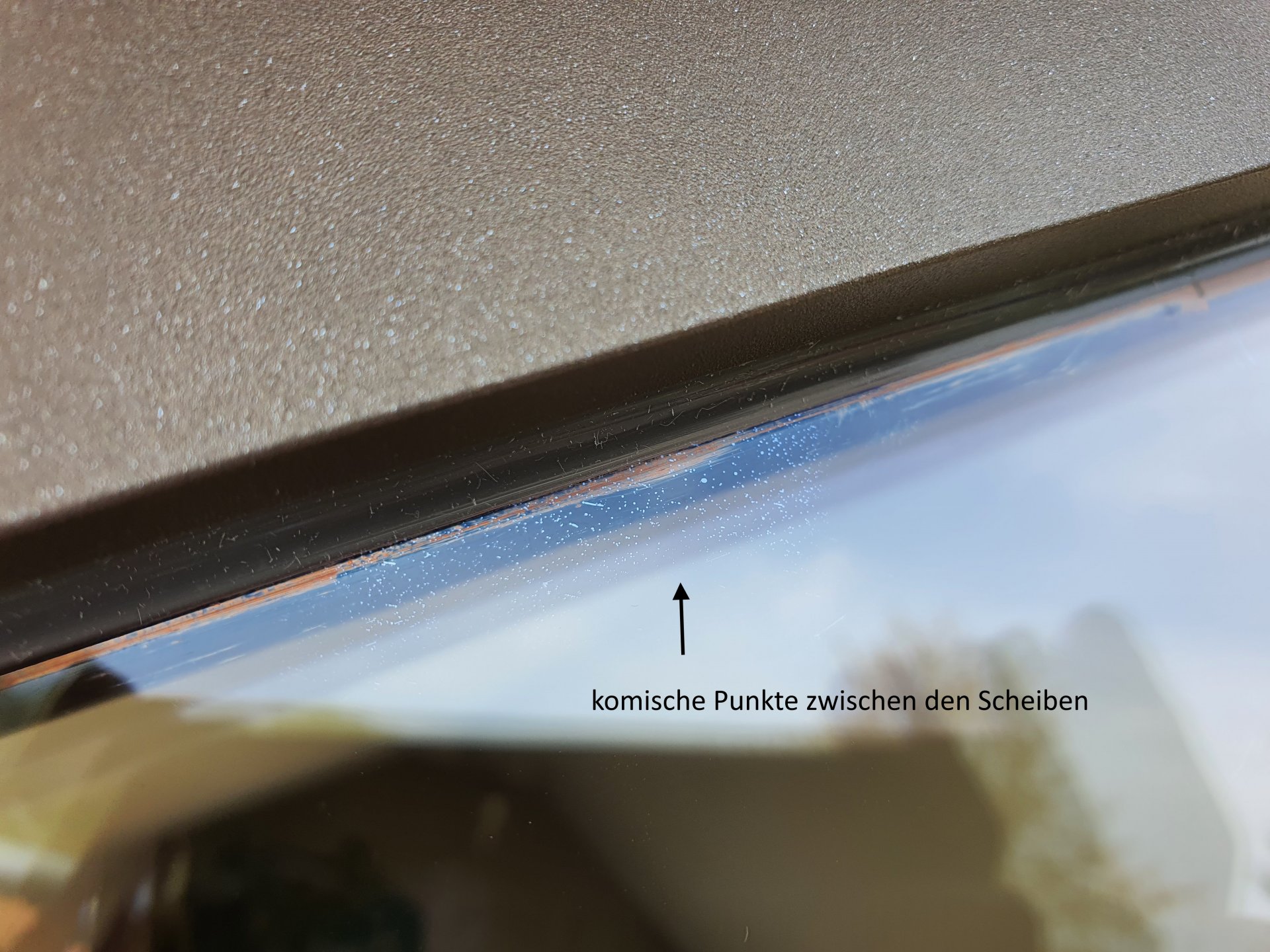

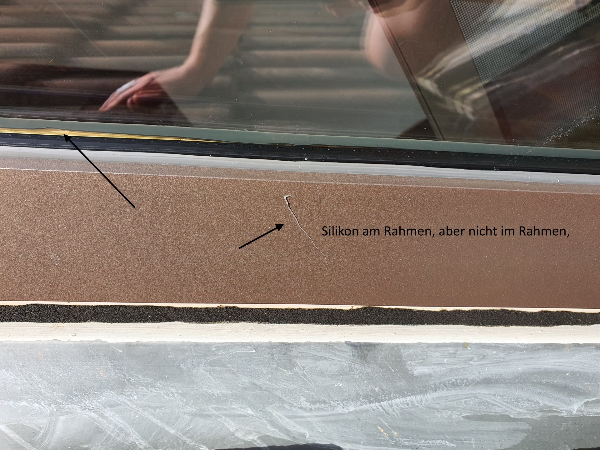

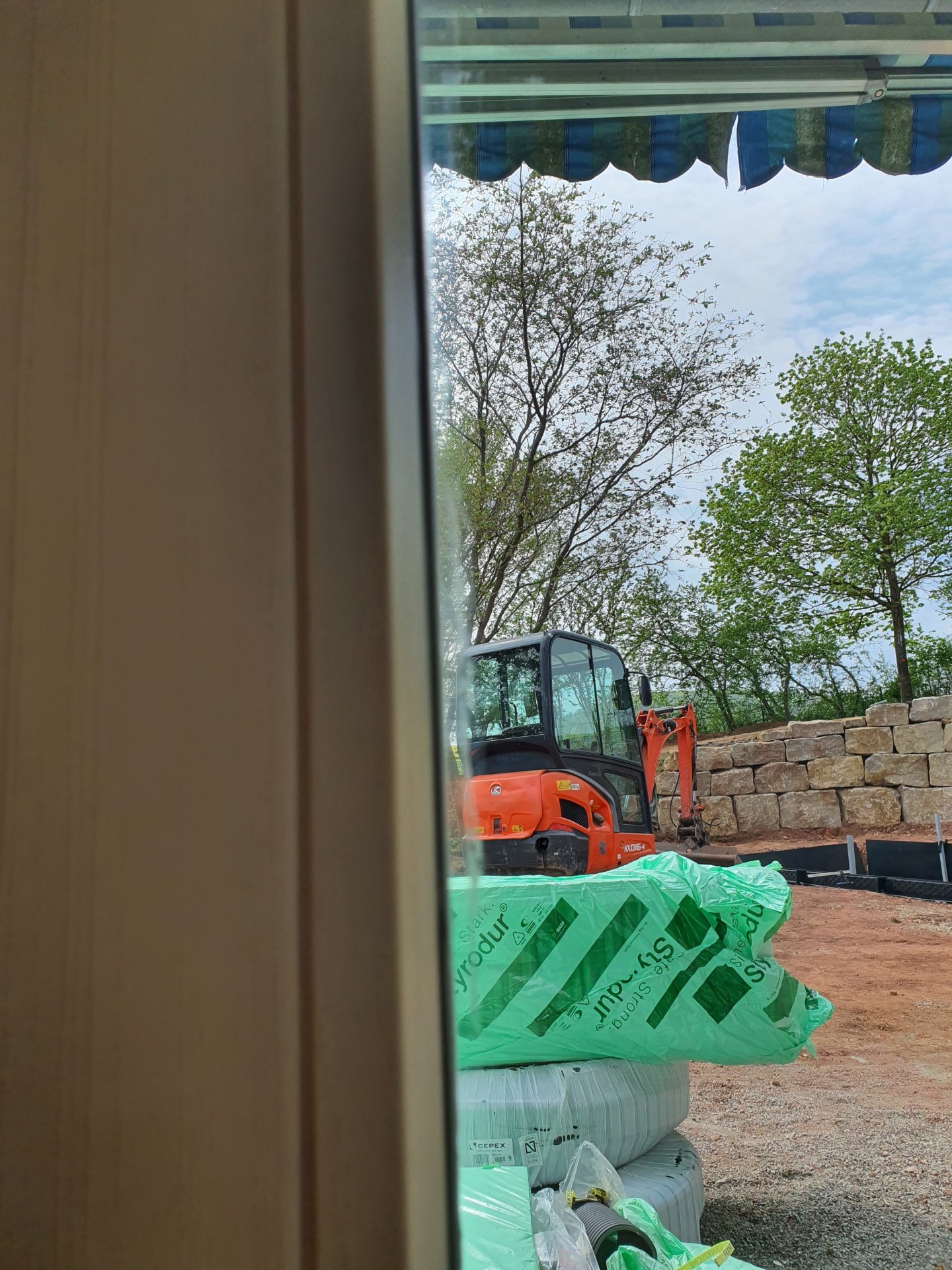

    Hier noch weitere Bilder - bin im Beitrag erstellen noch nicht so firm. Ich hätte wahrscheinlich nix gesagt wenn das bei einem Fenster so wäre aber es betrifft echt jedes Fenster.

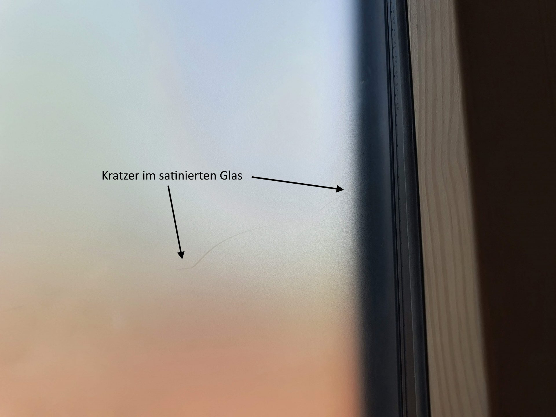

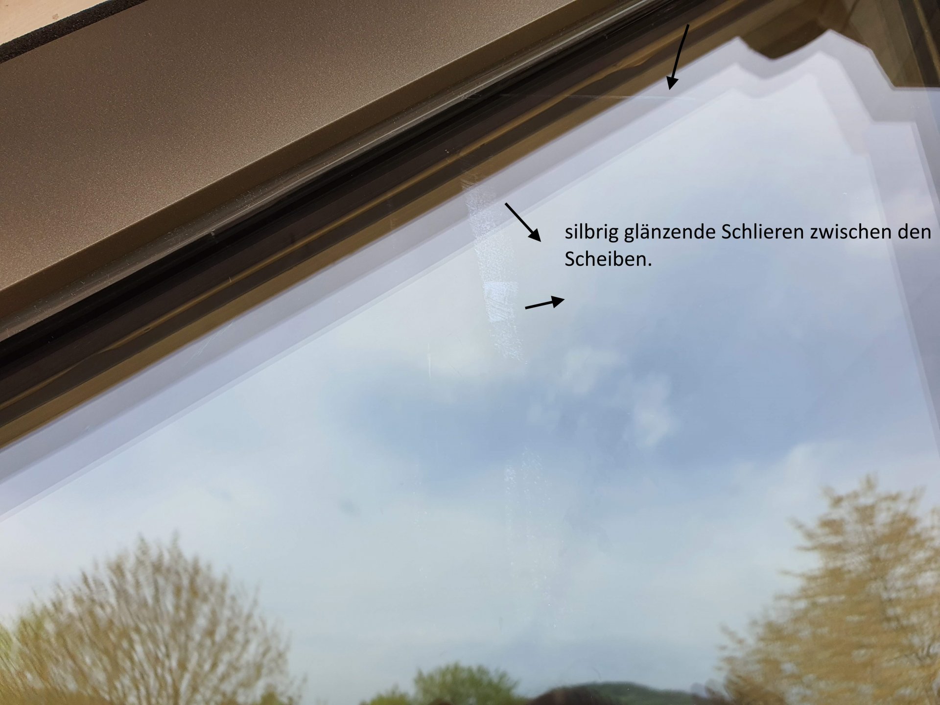

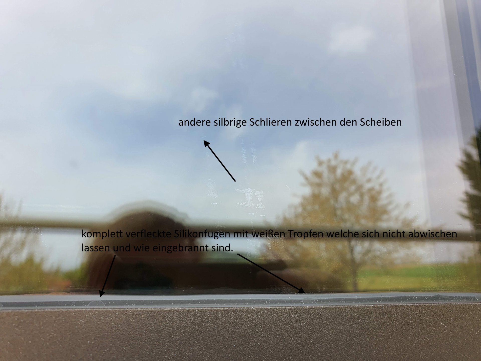

    so, hier der Rest. Die Einschlüsse im Glas und die Fingerabdrücke zwischen den Scheiben hab ich gar nicht fotografiert.

  4. #4 Fabian Weber, 20.04.2020
    16.615
    6.635
    Das sind alles Mängel, die Du nicht tolerieren musst.
    Verlang einfach Nachbesserung.
    Das zu kleine Fenster müssen Sie austauschen.

    Hoffentlich keine zu hohe Anzahlung geleistet?
    Zuerst den Auftragnehmer auf die Mängel hinweisen und sehen wie der reagiert.
    Wer ist der Isolierglas- und Fensterhersteller oder wurde beides vom gleichen produziert?
    Bei der Menge an Mängeln wirst du vermutlich einen Sachverständigen beauftragen müssen.

    Fordere eine Bescheinigung vom Glashersteller an über Prüfung von Gasfüllgrad, Beschichtungen, U- Werten-
    ein großer Hersteller verursacht kaum derartige Mängel
    und bei Selbstbau in einer Werkstatt können noch ganz andere Mängel auftreten.
    Keine Abnahmebescheinigung unterschreiben ohne Begutachtung durch öbuv Glasermeister, Tischlermeister, Architekt
