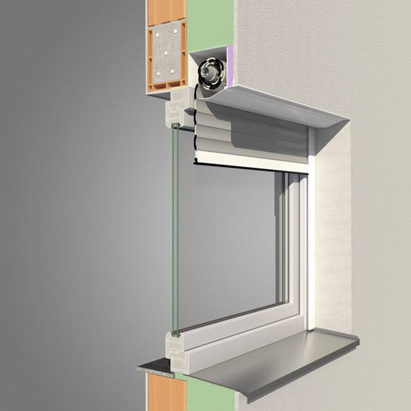

    Hallo Liebes Forum,
    ich lese schon seit einer Weile im Stillen mit, möchte aber nun selber mal schreiben.
    Ich heiße Michael, bin 37 Jahre alt und stehe kurz davor ein Eigenheim zu erwerben.
    Ich hatte in der Vergangenheit schon eine Immobilie bei der ich intensive Sanierungsarbeiten durchgeführt habe. Nun möchte ich nochmal ran.
    Das Haus ist von 1962, Massivbauweise mit 30cm Bimsbeton.
    Ich möchte gerne alle Fenster (Holzfenster mit Isolierverglasung) gegen 82mm tiefe 3-Fach verglaste Fenster tauschen lassen. Danach soll die Fassade mit 14 oder 16cm WLG 032 EPS gedämmt werden.
    Ich habe mir ein Angebot von einem Fensterbauer eingeholt, welches uns zusagt. Er meinte am besten wäre es die neuen Fenster bündig mit der Außenwand zu montieren. Ein tag später habe ich dann realisiert, dass dadurch der jetzige Rollokasten ja gar nicht mehr verwendet werden kann, da das Rollo ja nun im "Innen-Raum" liegt. Die Rollokästen sehen ungefähr so aus:
    Ich hatte jetzt nochmal mit dem Fensterbauer telefoniert und er meinte die würden auch neue Rollokästen anbieten.
    So wie ich es jetzt verstanden habe, liegen die Fenster wie gesagt an der Außenwand und der neue Vorbaurolladen würde über das Fenster and der Wand montiert werden. Die Rollo schienen sind dann vermutlich am Fensterrahmen montiert.
    Das WDVS würde dann bündig an den Kasten angeschlossen werden. Er meinte nur, es könnte sein, dass der Rollokasten ein wenig herausstehen würde.
    Ist diese Vorgehensweise richtig? Wenn der Rollokasten direkt an der Wand montiert wird und das WDVS nur dagegen gedämmt wird, habe ich doch eine Wärmebrücke? Er verneinte dies.
    Wie wird das richtig gemacht?

    Diese Planungsaufgabe nicht dem Fensterlieferanten überlassen! Sondern selbst planen, oder einen kompetenten Planer heranziehen.
    Beispiel von meinem Elternhaus:
    Fenster außenkante Bündig. 18cm MWWDVS. Aufbau-Rollokasten sitzen auf einer Hochdämmenden Unterlage auf dem Mauerwerk (Ich glaube es war sogar ein Vakuumdämmstoff - hat mein Bruder damals realisiert, daher weiß ich es nicht mehr genau). Aufbauhöhe Rolladenkasten + darunter liegende Dämmung = exakte Dämmstärke des WDVS. Optisch nicht sichtbar, keine relevante Wärmebrücke.
    Aber: Die Dämmung und die Befestigung der Rolladenkästen sowie die genaue Position und Ausführung der Rolladenschienen müssen geplant werden, sowie die Auswahl geeigneter Systeme und Hersteller erfolgen. Das wird nix, wenn der Fensterbauer das alles übernehmen soll.

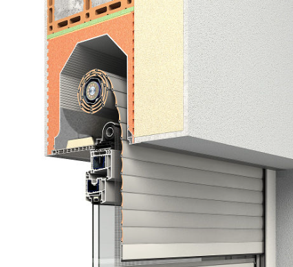

    Tatsächlich ist das bei Nicht-Klinkerfassaden eine übliche/mögliche Variante:

    Metallkasten mit Putzträgerplatte
    Richtig, verschwindet komplett unter dem Verputz, wie ein klassischer Neubau-Kasten, der auf dem Fenster sitzt.

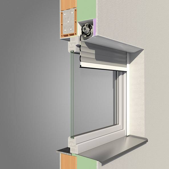

    Ahhh. Begrifflichkeiten -- Sorry, mit Aufbau meine ich einen Kasten, der auf die Wand aufgesetzt wird, also eigentlich einen Vorbaukasten.
    Da war ich gerade etwas falsch unterwegs.
    so sieht das aus:
    Nur mit etwa 2cm Dämmung zw. Rollokasten und Wand

    Irgendwie verstehe ich das Bild nicht. Wo ist das die Dämmung?
  8. #8 Michael1988, 29.01.2025
    Michael1988
    Michael1988
    29.01.2025
    71
    So in etwa hat er mir es ja erklärt. Außer, dass der Kasten eventuell je na Dämmdicke herausstehen würde. Dann wäre es ja vermutlich ein Alu Kasten. Ich kann ja keinen Kunststoffkasten da einfach so rausgucken lassen.
    So wie ich das in dem Bild sehe, die dünne Lila Dämmplatte hat hier doch gar keine Wirkung, sie dient vermutlich nur als Höhenausgleich, denn die Luft zieht ja in den Kasten und liegt so im Prinzip direkt and der Wand an und zieht so die Wärme raus. Auch eine kleine Dämmplatte zwischen Wand und Rollokasten hätte doch keinen "großen" Effekt. Wenn doch aber jetzt der Rollokasten (Im Bild der Sturz) von innen noch gedämmt ist, sollte es doch keine Probleme geben oder?
    Ich finde gerade auch nicht die richtige Begrifflichkeit dafür. Es müsste ja ein Kunststoffrollokasten sein mit Putzträger den ich über das Fenster montiere und überdämme, bzw überputze. Könnte jemand mal ein Beispiel Produkt reinstellen?

    Richtig. Hinter dem Kasten macht die Platte mehr Sinn, aber das ist nicht einfach zu planen und umzusetzen. Wenn man die Wärmebrücke minimieren will, muss man hier einen besonders guten Dämmstoff wählen.
    Du kannst auch die Fenster mit oberer Blendrahmenverbreitung nehmen, und den von mir o.g. Kasten auf die Blendrahmenverbreitung setzen. Ob die Blendrahmenverbreitung allerdings energetisch besser ist, als eine 20mm dicke hochwirksame Dämmplatte, müsste man durchrechnen.

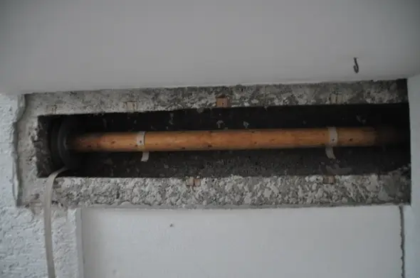

    Sorry ich meinte den alten Rollokasten in der Wand. Den werde ich nicht entfernen, der Aufriss wäre enorm. Wenn dieser gedämmt ist und von außen der neue Rollokasten montiert ist, sollte es doch eigentlich ok sein?

    Um das zu beurteilen, müssten wir zumindest eine Schnittdarstellung deines bestehenden Rolladenkastens haben.

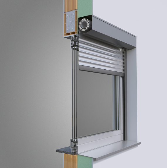

    Also theoretisch bräuchte ich einen Vorbaurolladenkasten, diese finde ich aber nur ungedämmt. Ein Aufsatzrollokasten sitzt auf dem Fensterrahmen. Das wäre ja in meinem Fall nicht so.
    Edit: Hier habe ich was gefunden, der ist anscheinend etwas mit neopor gedämmt, aber so wie es aussieht nicht die Seite die zur Wand zeigt?

    Für das, was du suchst, gibt es m.E. keine fertige Lösung. Mir ist kein Kasten bekannt, der Herstellerseitig mit einer nennenswerten Dämmung auf der Wandseite kommt.
    Damit du den Kasten mit Dämmung verschwinden lassen kannst, brauchst du je nach Panzergröße auch ein WDVS mit min. 18cm Stärke

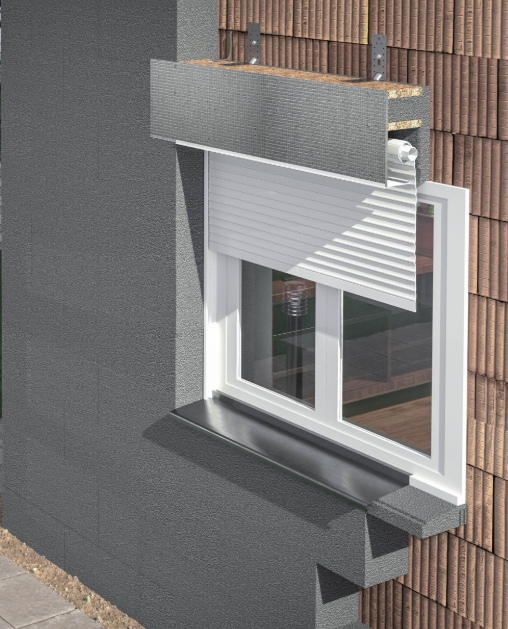

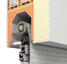

    Ich drehe mich hier irgendwie im Kreis. Wenn diese Unterputz kästen da ebenfalls keine Dämmung haben, dann wäre es ja das gleiche wie so einer:
    Und sowas wird mein Fensterbauer vermutlich meinen.
    Nochmal die Frage. Bei der Installation eines solchen Kasten, auf genau diese Art und Weise. Werde ich da Probleme bekommen?

    @chris84 Wie genau hast du denn eine Dämmplatte zwischen Wand und Rollokasten bekommen. Am Rollokasten sind doch die Führungsschienen befestigt. Die würde doch durch die Dämmung auch weiter rauskommen und somit nicht am Fenster aufliegen.

    Für mich dann einzig in Frage kommende Variante: Kasten über dem Fenster.
    ==> dann sollte die Dämmung aber eher 18cm sein
    Z.B. Rollladenkasten gedämmt von JOMA
    Ich mache doch keine ordentliche Sanierung und knall mir dann so Bastel-Vorbaurollläden auf die Dämmung.
    SoL2000 und chris84 gefällt das.
  19. #19 Michael1988, 29.01.2025
    Michael1988
    Michael1988
    29.01.2025
    71
    Joa, die Lösung sieht sauber aus. Wäre die Frage wie teuer dieses System wäre. UND ob mein Fensterbauer das SO macht.
    Wie wird der Kasten Wandseitig angeschlossen? (ausgenommen von den Winkeln). Klebe und Armierungsmörtel?

    Grds. nur durch die Winkel.
    Schau Dir mal die Homepage von JOMA an. Da gibt es genug Input.
    Ich kenne es nur auf dem Papier. Und wenn Dein Fensterbauer es nicht macht, nimm einen anderen ;-)
