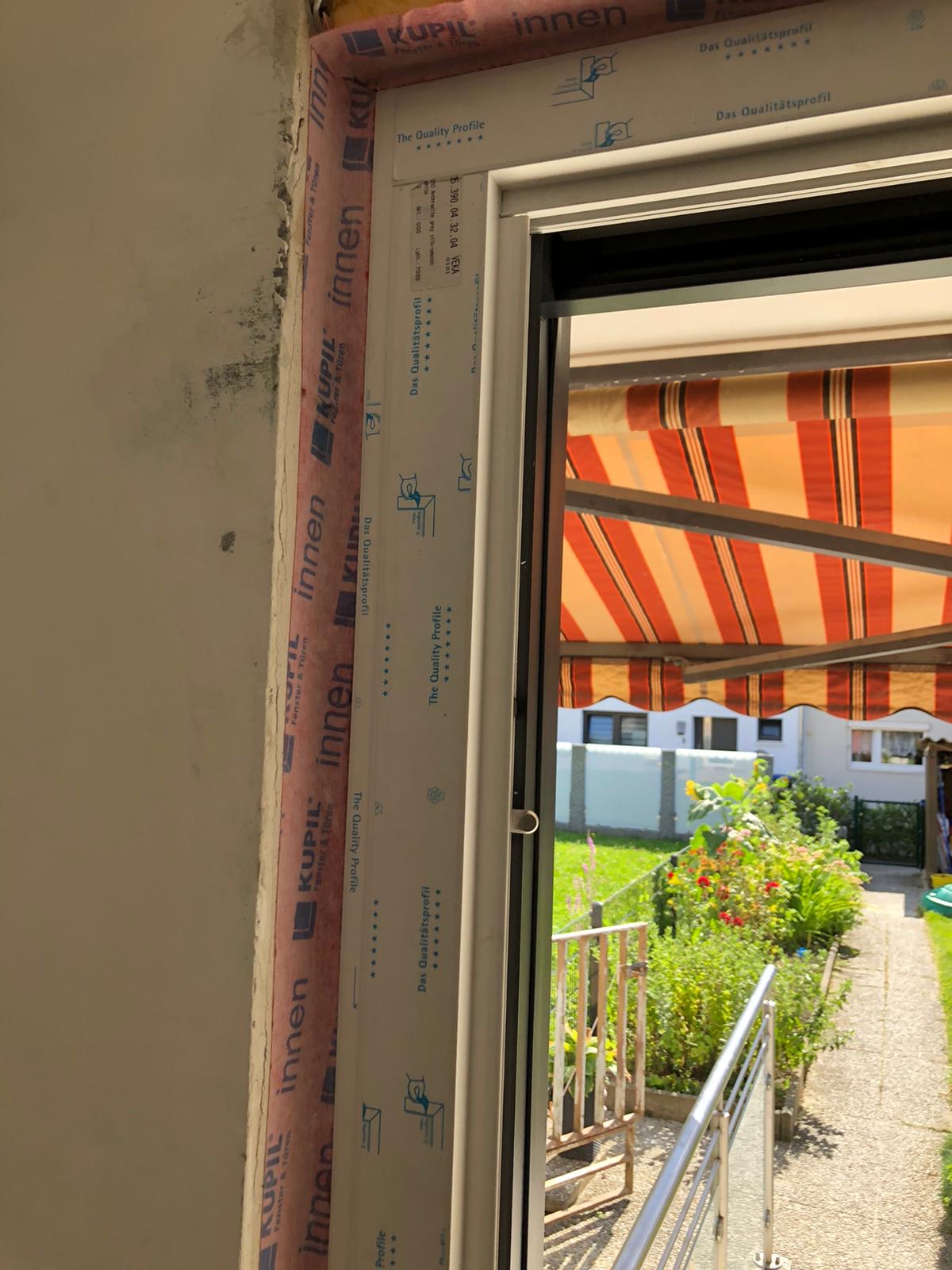

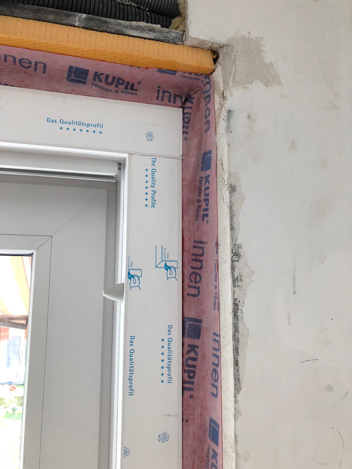

    während unserer Haussanierung sind die Fenster nun getauscht worden.
    Bei der großen Terrassenschiebetür geht das Dichtband direkt bis zur Kannte.
    Wie mache ich hier am Besten die Laibung schön?
    Kann ich XPS oder rigips direkt auf das Band kleben und dann verputzen?

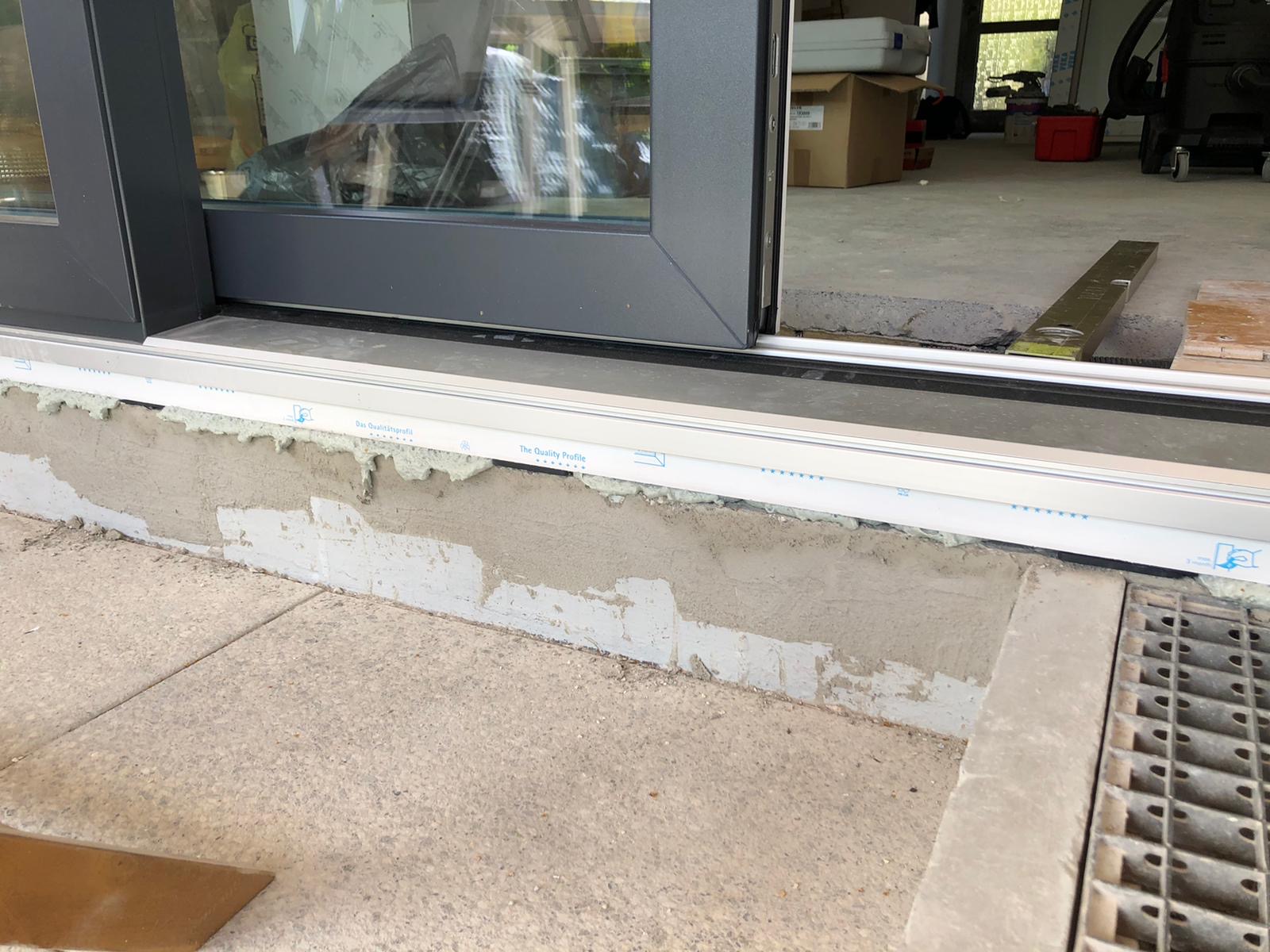

    Und wie sollte ich am Besten die Aussenkannte unten machen?
    Freue mich über eure Vorschläge/ Ideen
    Vielen Dank

    Innen mit Putzschiene und Eckschienen an der Laibungsecke. Die Hebschiebetür ist nicht fachgerecht abgedichtet. Da fehlt die komplette Abdichtung am Einstandsprofil. Das muss mit EPDM verklebt werden.
    Fabian Weber gefällt das.
  3. #3 Fabian Weber, 27.08.2020
    16.543
    6.601
    Außen erstmal richtig abdichten.
    Innen kannst Du über das rosa Klebeband jetzt Leibungsplatten kleben (z.B. Multipor) und die dann verputzen.
    Was ist denn oben los? Ist das ein alter Rolladenkasten? Wie wird der innen abgedichtet?
    MirkoFN gefällt das.

    außen wird natürlich noch richtig abgedichtet...
    Das oben ist ein 220er Stahlträger, da kommt noch Mineralwolle rein und XPS Platten vor.
    Ich hatte mir halt die Frage gestellt, ob ich an den Laibungen, XPS draufkleben kann und dann verputzen mit Eckschiene?
    Danke für die Antworten

    EXPs kann halt eher Probleme machen als mineralische Dämmung.
    Der Stahlträger brauch auch eine Dampfbremse vor der Dämmung, also das rosa Klebeband.
