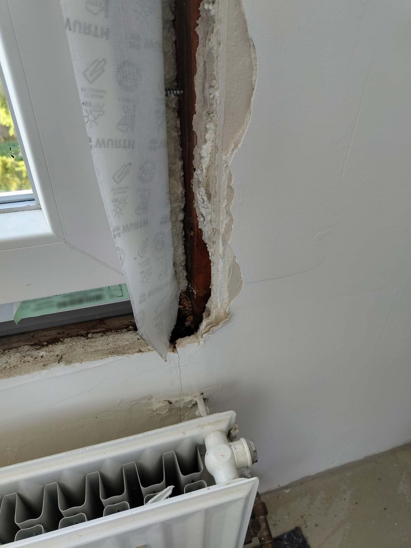

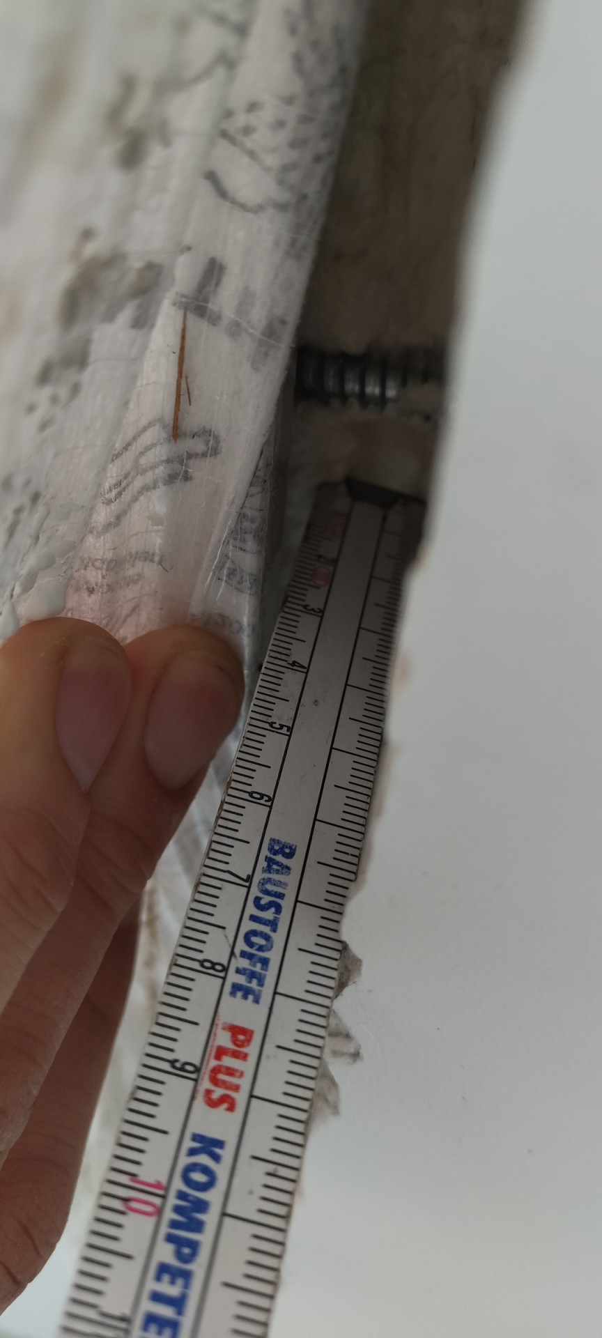

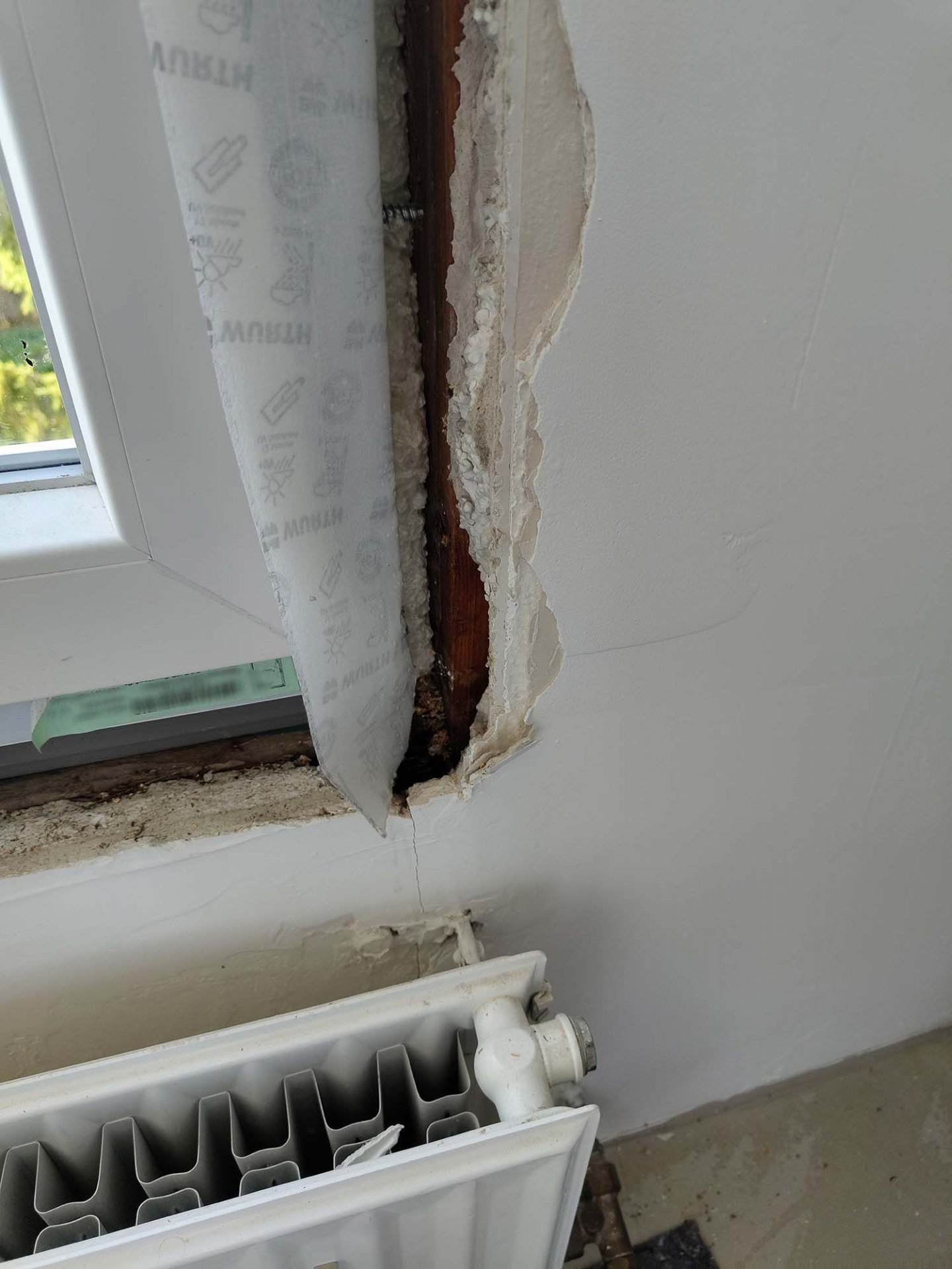

    bei mir wurden letzte Woche neue Fenster eingebaut. Außen ist Kompriband, innen Folie. Dazwischen ist Schaum, welcher die mittlere Ebene bildet. Der Schaum ist durchgängig, zwischen der inneren Folie und Schaum sind allerdings deutliche Hohlräume. Ist das OK? Nach meinem Kenntnisstand ist das nicht OK. Ich dachte, dass immer etwas zuviel Schaum aufgebracht wird und dann bündig mit dem Rahmen abgeschnitten wird. Durch die vielen und teilweise tiefen Hohlräume ist es nun auch schwer für mich die Laibung mit Bauplatten zu dämmen... Weitere Problem ist, dass die Folie schon angeklebt wurde. Mir ist es schon bei der Montage aufgefallen, mir wurde aber gesagt, dass die Hohlräume Ok sind. Dann wurde die Folie aufgeklebt. Anbei mal ein paar Fotos.
    Zweite Frage: Im Bereich wo später die Fensterbank hinkommt ist keine Folie. Ist das so korrekt?
    Ich habe den Betrieb informiert und warte noch auf Stellungnahme. Falls das alles so nicht korrekt montiert ist - wie kann man das ganze in Ordnung bringen?

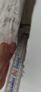

    An einer Stelle habe ich die Folie entfernt und mal gemessen. Siehe foto.

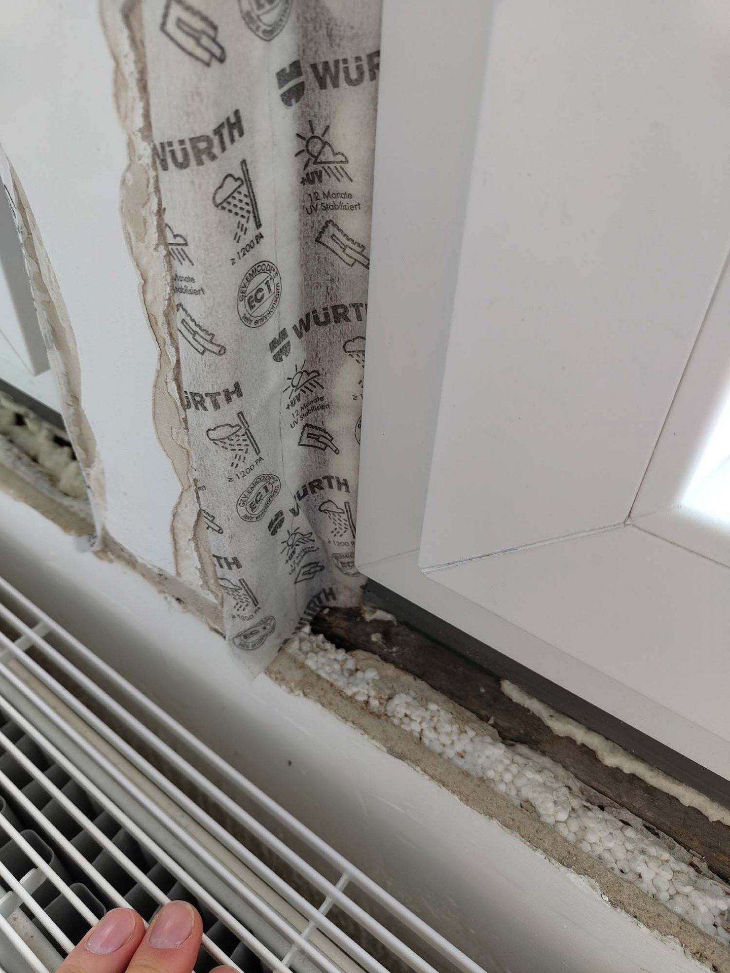

    Der Beitrag und die Fotos könnten 1:1 von mir sein. Ich habe aktuell in allen Punkten dasselbe Problem und brauche bis morgen früh Rat. Ansonsten muss ich die Maurer erst mal wieder wegschicken. Das kostet unnötig Geld und Zeit.
    Darum schließe ich mich der Frage an, sind die Fenster korrekt eingebaut? Der Schaum wurde sehr sparsam eingebracht und zwischen Mauer und Dampfsperre sind Hohlräume, an einer Stelle kann ich die Hand reinstecken und man sieht die Schraube.
    Meine Befürchtung ist auch, dass so der Lärmschutz nicht gewährleistet ist. Habe in einem Raum Schallschutzfenster einbauen lassen und ausgerechnet die sind am schlechtesten ausgeschäumt.

    Dann nachschäumen lassen. Insbesondere wenn da noch ein WDVS statt Putz drauf kommt.

    Gut, dass ich das noch mal bestätigt bekomme. Mir ist auch inzwischen selbst klar geworden, dass das so nicht bleiben kann. Na das wird ein Spaß, es dem Fensterbauer beizubringen.... Es kommt später tatsächlich noch ein WDVS drauf.

    Ich will noch schreiben wie es ausgegangen ist. Die Firma hat zwar gleich jemanden geschickt um es auszubessern, aber der Typ hatte überhaupt keinen Plan von irgendwas und wollte doch überall, wo es nach wenig Schaum aussah, durch die Dampfsperre stechen und ein bisschen Schaum rein sprühen. Ich habe ihn bestimmt 30 Minuten lang bearbeitet und irgendwann platze mir der Kragen. Dann hat er es halbwegs ordentlich gemacht. Wie gesagt halbwegs.

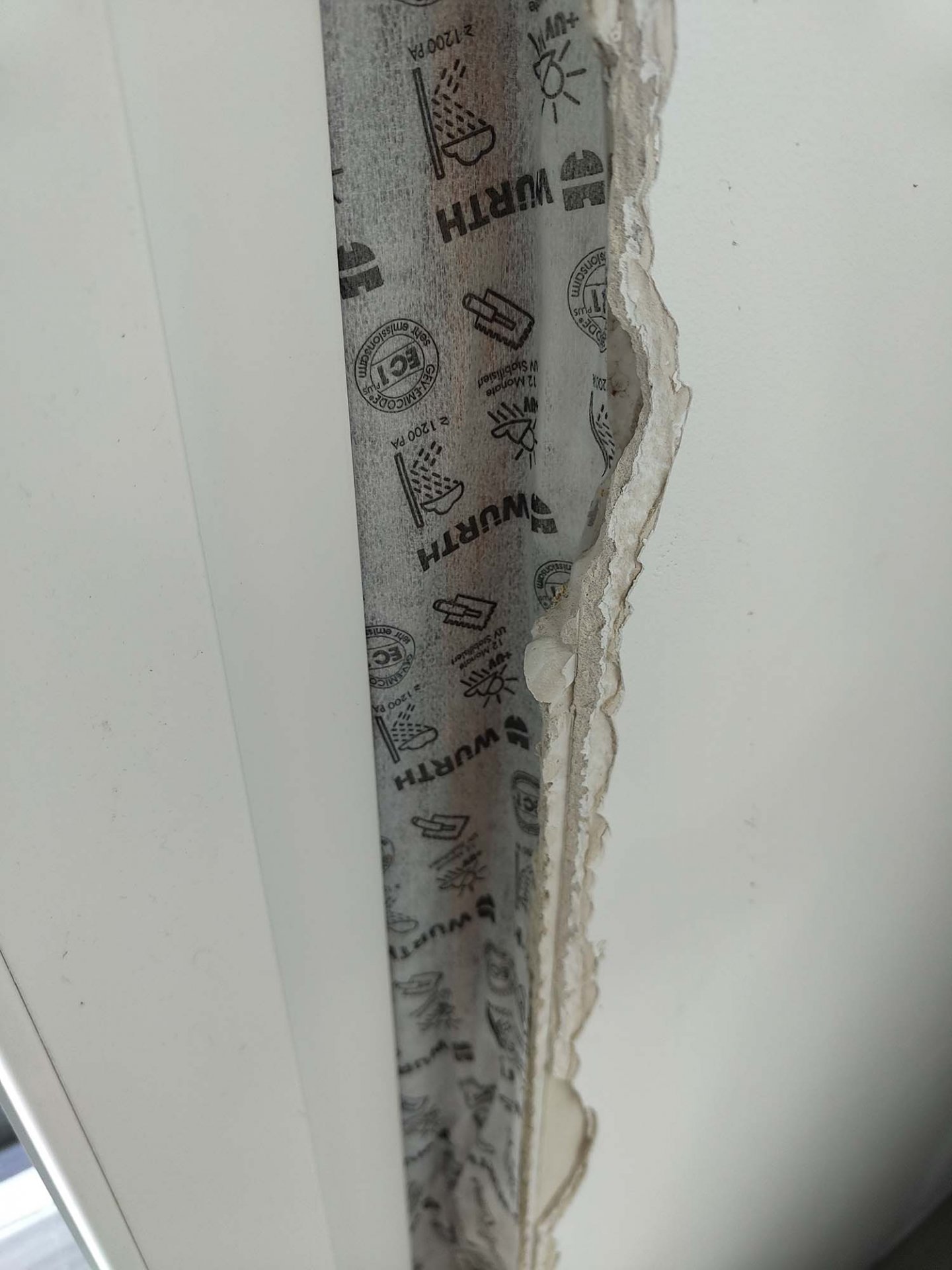

    Auch ich möchte noch kurz schildern, wie es bei mir ausgegangen ist: bei mir wurde nachgebessert. Allerdings musste dazu das innenliegende Winddichtband entfernt. Danach klebte es natürlich nicht mehr so gut, sodass ich sehr viel Arbeit mit anschließenden Arbeiten hatte (ich hab die Laibung noch gedämmt, verspachtelt etc.). Auch der nachträgliche Schaum lag nicht besonders plan an. Ich hatte mir gewünscht, dass ich überstanden sauber und parallel mit dem Messer abschneiden kann. Insgesamt war es Recht viel nachträgliche Arbeit für mich...
    Zumindest hat mir der Fensterbauer genug Material an Dichtband hier gelassen und die letzten 7% der Rechnungssumme wurde auch erstattet.
    Im Nachhinein kann ich sagen, dass ich selbst die Fenster besser und sauberer hätte einbauen können... Naja, nachher ist man immer schlauer. Schade, dass dieses Handwerk kein Ausbildungsberuf ist...

    Ja, im Nachhinein denke ich auch, dass ich es selbst besser gemacht hätte. Danke für deine Rückmeldung.
    Beim nächsten Fenster, das übrigens schon bald ansteht, passiert mir das auch nicht noch mal. Der Schaum muss überall herausquellen, dann wird er abgeschnitten und die Wand ordentlich beigespachtelt. Dann erst wird das Band herum geklappt und an die Wand geklebt.
    Was mir übrigens erst nach dem Abziehen des Klebebands auffiel, dass die "Handwerker" dort, wo die Keile drin waren, gar nicht nachgeschäumt hatten. Die hatten einfach nur die Keile raus gezogen. Leider muss ich befürchten, dass Lärmschutz und Wärmedämmung auch nach den Nacharbeiten nicht einwandfrei gewährleistet sind.
