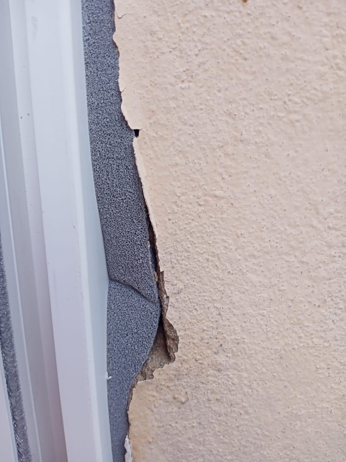

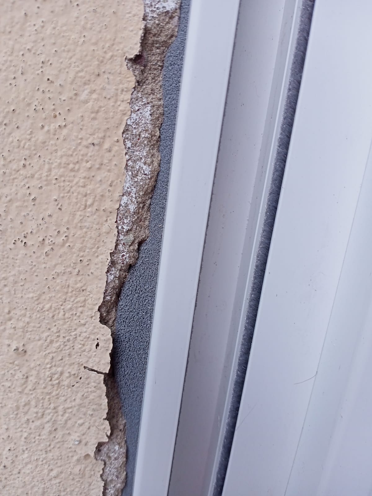

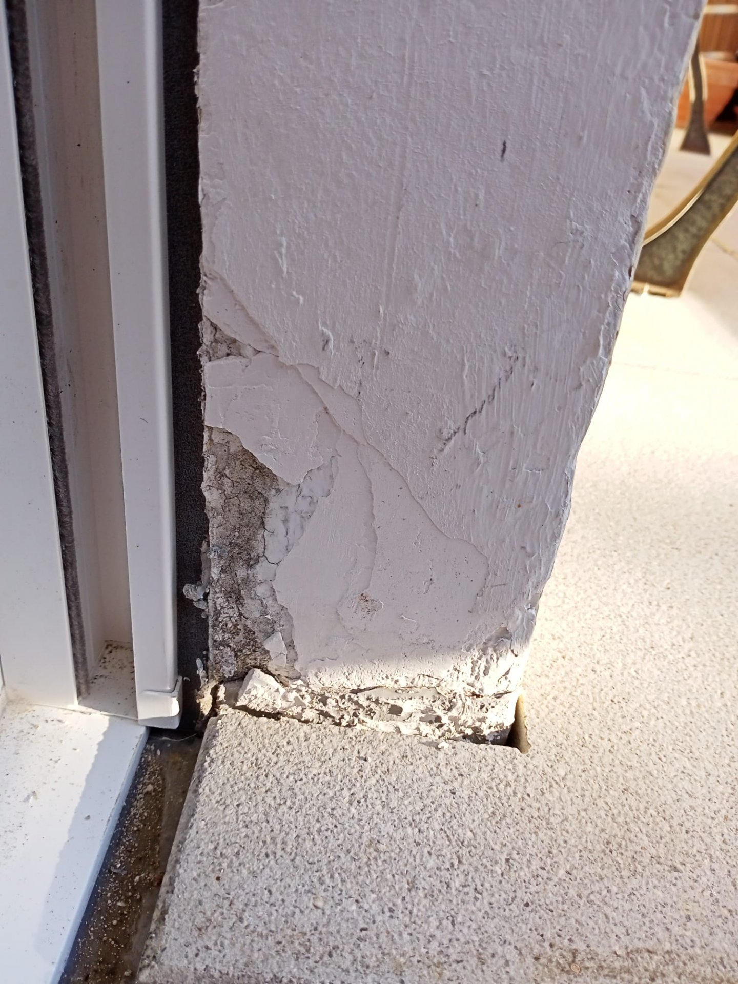

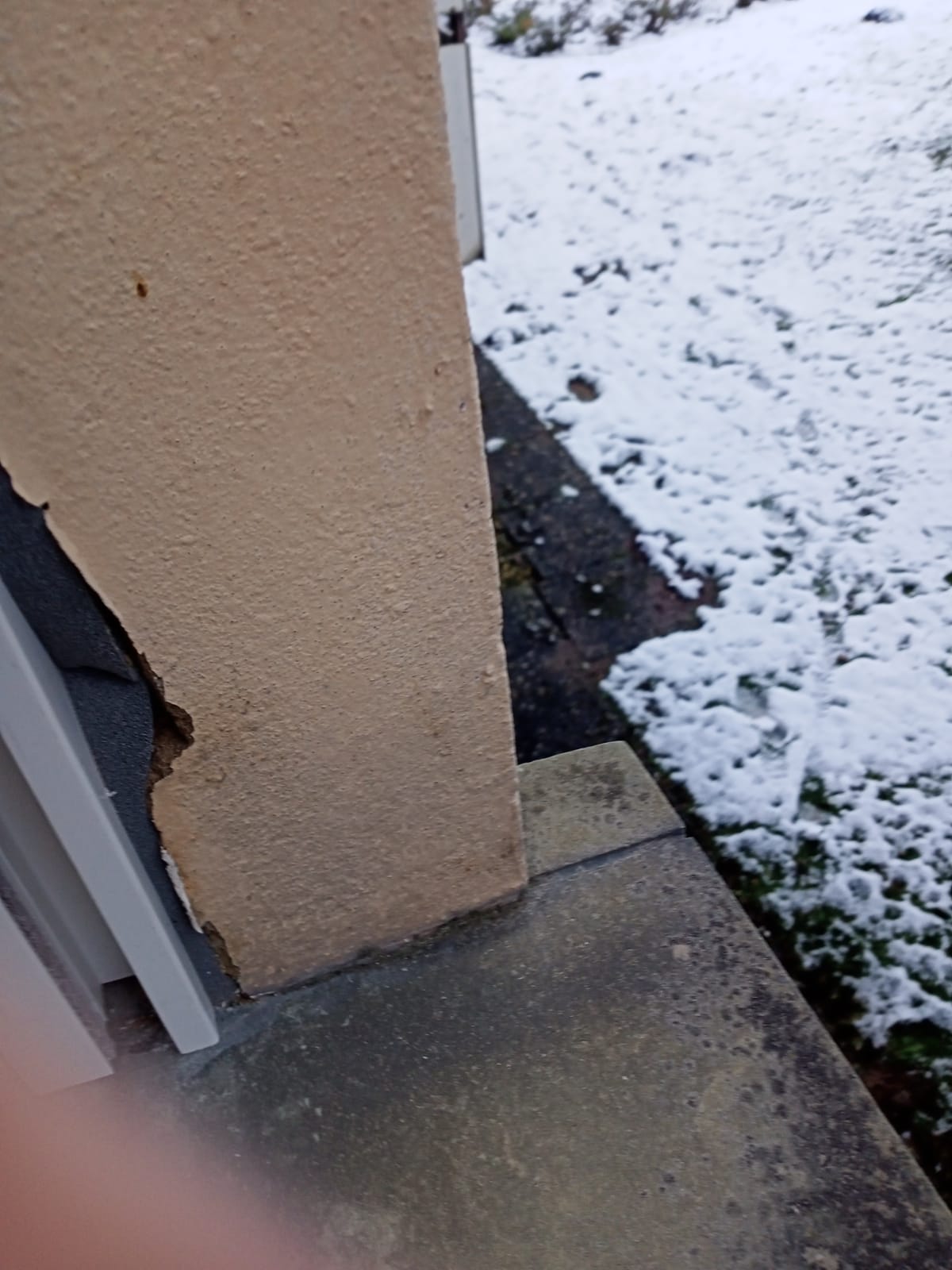

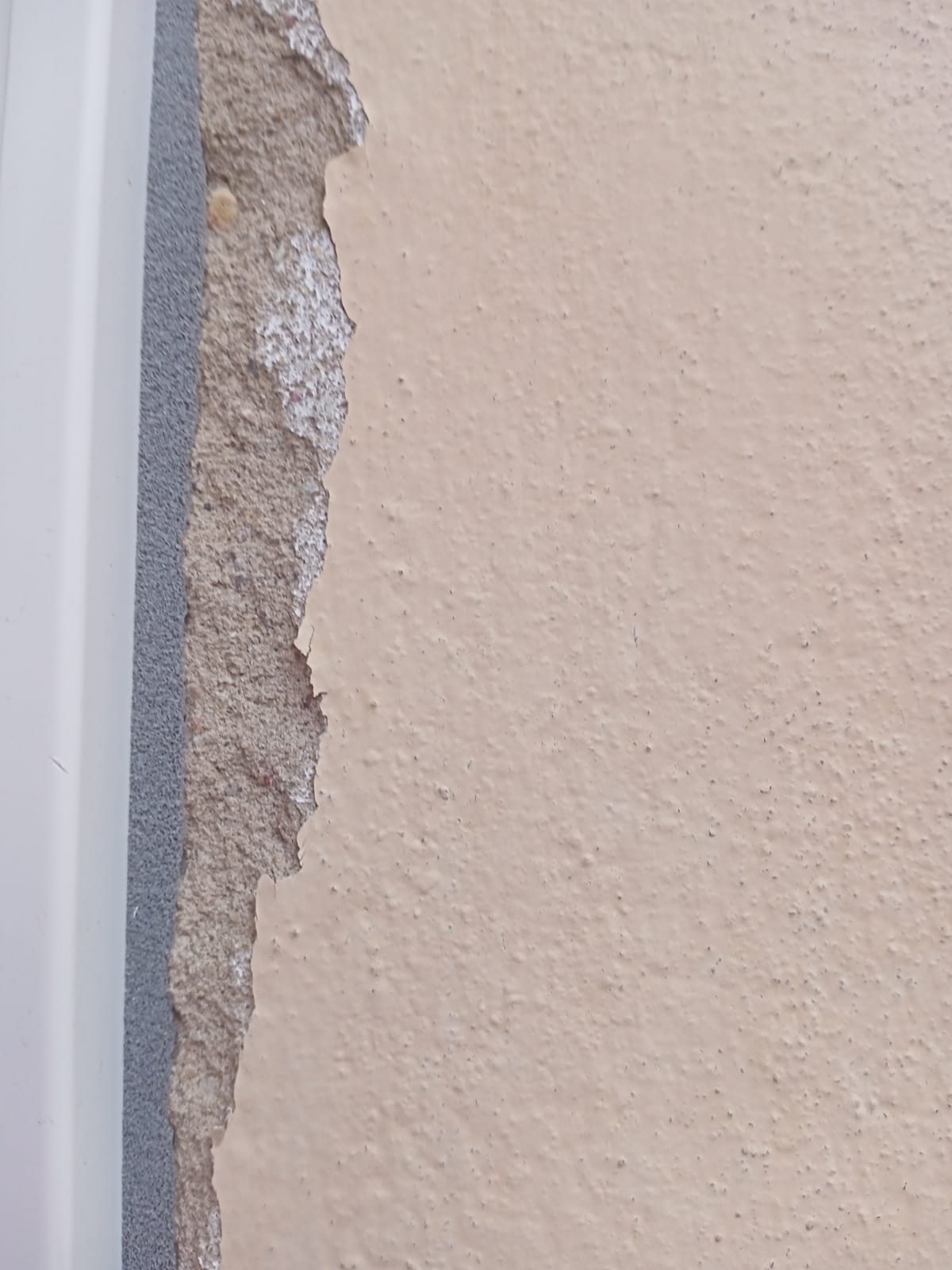

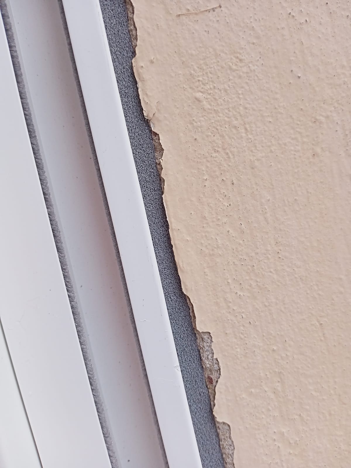

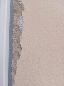

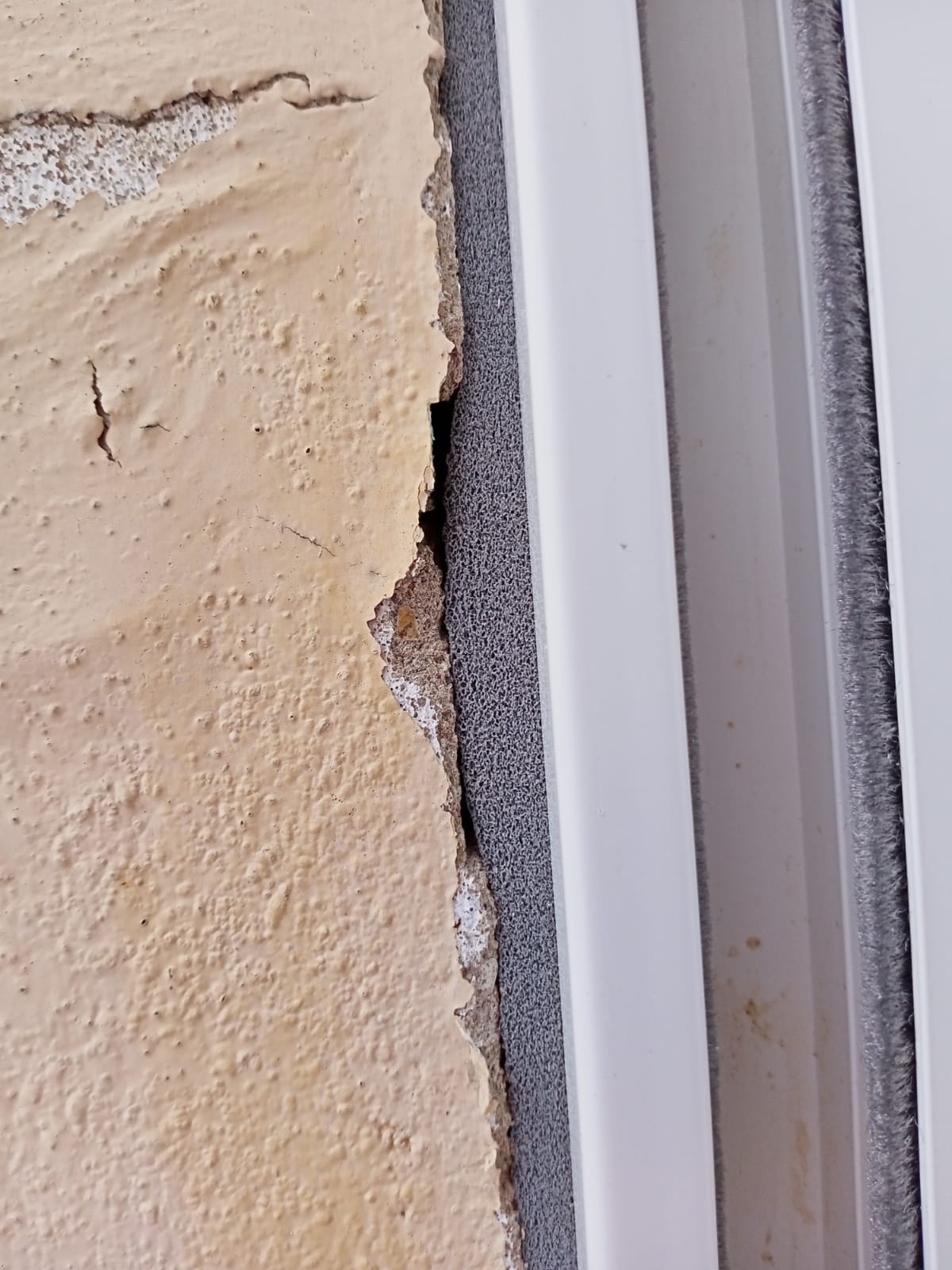

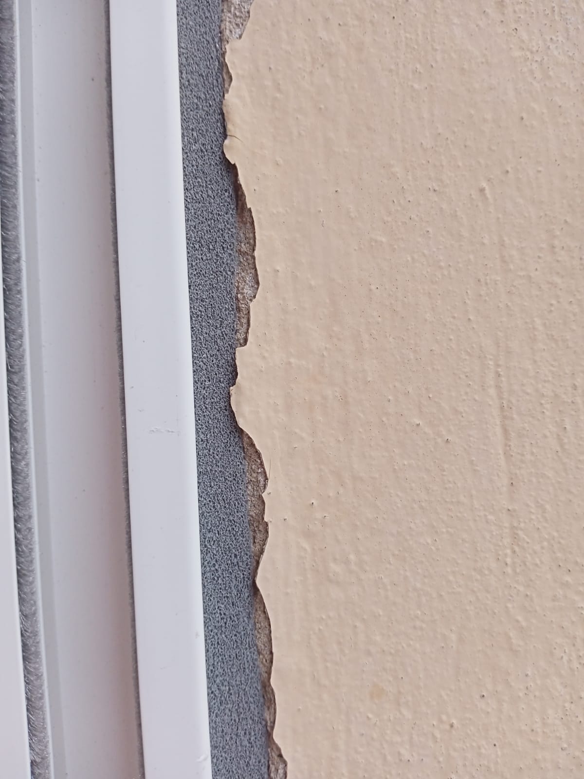

    Hallöchen, ich habe auch mal eine Frage: Ich habe am 18.12.2025 neue Fenster bekommen, im hohen Preissegment. Ich dachte, es würde alles super laufen, aber ich habe nur Ärger. Würde gerne mal wissen, ob das normal ist. Ich finde, die Fenster sind nicht gut eingebaut. Ich würde gerne ein paar Bilder hier reinsetzen, Vielleicht kann mir jemand sagen, ob das so ok ist. Ich finde, das ist Pfusch. Würde gerne mal wissen, ob das normal ist und man das dulden muss. Muss da nicht noch was drübergespachtelt oder verputzt werden? Ich habe keine Ahnung, darum bitte ich um Hilfe.

    Da hätte der Fenstermonteur Bedenken anmelden sollen.
    Warum wurde vorher kein Glattstrich der Fensterlaibungen ausgeführt?

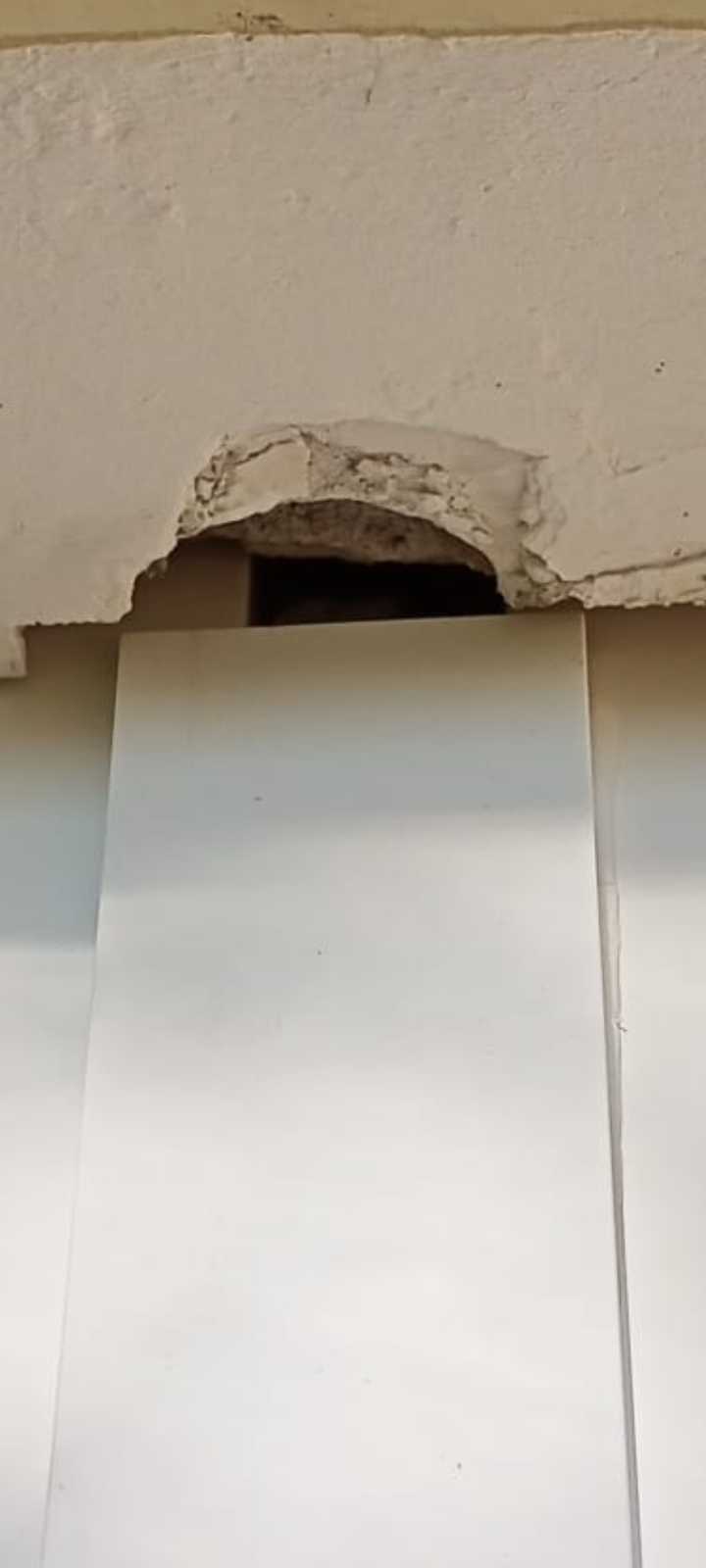

    Konnte ich bisher nicht. Da sie alle im Urlaub sind. Die Fenster wurden 1 Tag vor dem Urlaub eingesetzt und da konnte ich nicht melden. Heute habe ich es beanstandet und gebeten, dass ich den Chef hier hier her kommen soll und sich das anschauen soll. Das ist ein renommierte Firma. Tolles Ergebnis. Vor ein paar Tagen habe ich mal die Jalousie nach oben gezogen. da gab es einen heftigen Lärm da sehe ich dass die Jalousie in den Jalousiekasten gefallen ist. Da haben wie wohl vergessen die Stopper ein zubauen. Also ist das stümperhaft, oder? Normaler weise hätte das von 7:30 Uhr bis 16 Uhr dauern müssen sie sind kurz vor 12 abgehauen. Ich bin so ärgerlich.

    Hat Ihnen niemand gesagt dass man beim Fenstertausch Putzreparaturen und Malerarbeiten braucht, die der Fensterbauer nicht ausführt?

    Bild 1 Ist das die Innenfensterbank wo das Fenster draufsteht ?

    Fenstermonteure sind keine Verputzer, das musst du separat beauftragen.

    Seit wann ist die Rolladenführung Innen ?

    Hallo Gaby , Die Schäden die Du bemängelst sind warscheinlich schon älter , bzw. bei der demontage / montage der neuen Fenster entstanden . Das ist normal ! Wo gehobelt wird , fallen Späne !
    Der Fenstermonteur tapeziert Dir auch die Innenliegenden Fensterlaibungen nicht neu , das ist nicht sein Gewerk !

    Aber der Monteur muss darauf hinweisen und nicht einfach seine Fenster da einbauen, denn er kann ja so gar keine fachgerechte Arbeit abliefern.
    So würde ich das nicht abnehmen.

    Du verdrehst hier was. Wenn das Fenster schon eingebaut ist, dann kann man den Anschlag nicht mehr so einfach ausbessern. Man sieht doch, dass das nicht nur eine optische Sache ist, sondern das Kompriband liegt gar nicht ganz an. Und das ist dann wiederum der Mangel beim Fensterbauer.
    Dein Beispiel müsste heißen: Seit wann muss mich ein Eli drauf hinweisen das die bauseitigen Schlitze nicht tief genug sind,
    Antwort: schon immer.

    kannst Du mal ein paar Fotos von außen und innen vom Anschluss an die Fensterbänke machen? Gerne von weiter weg, ranzoomen kann ich selber.
    Deine Putzschäden kann Dir ein guter Maler ausbessern. Das hätte Dir natürlich besser vorher jemand gesagt, aber bezahlen muss Du es sowieso.

    Hat keiner gesagt das die innen sind.

    Wenn bei mir die Rolladen auf die Innenfensterbank klatschen würden , sag Ich das der Fensterbauer tüchtig gesoffen hat !
