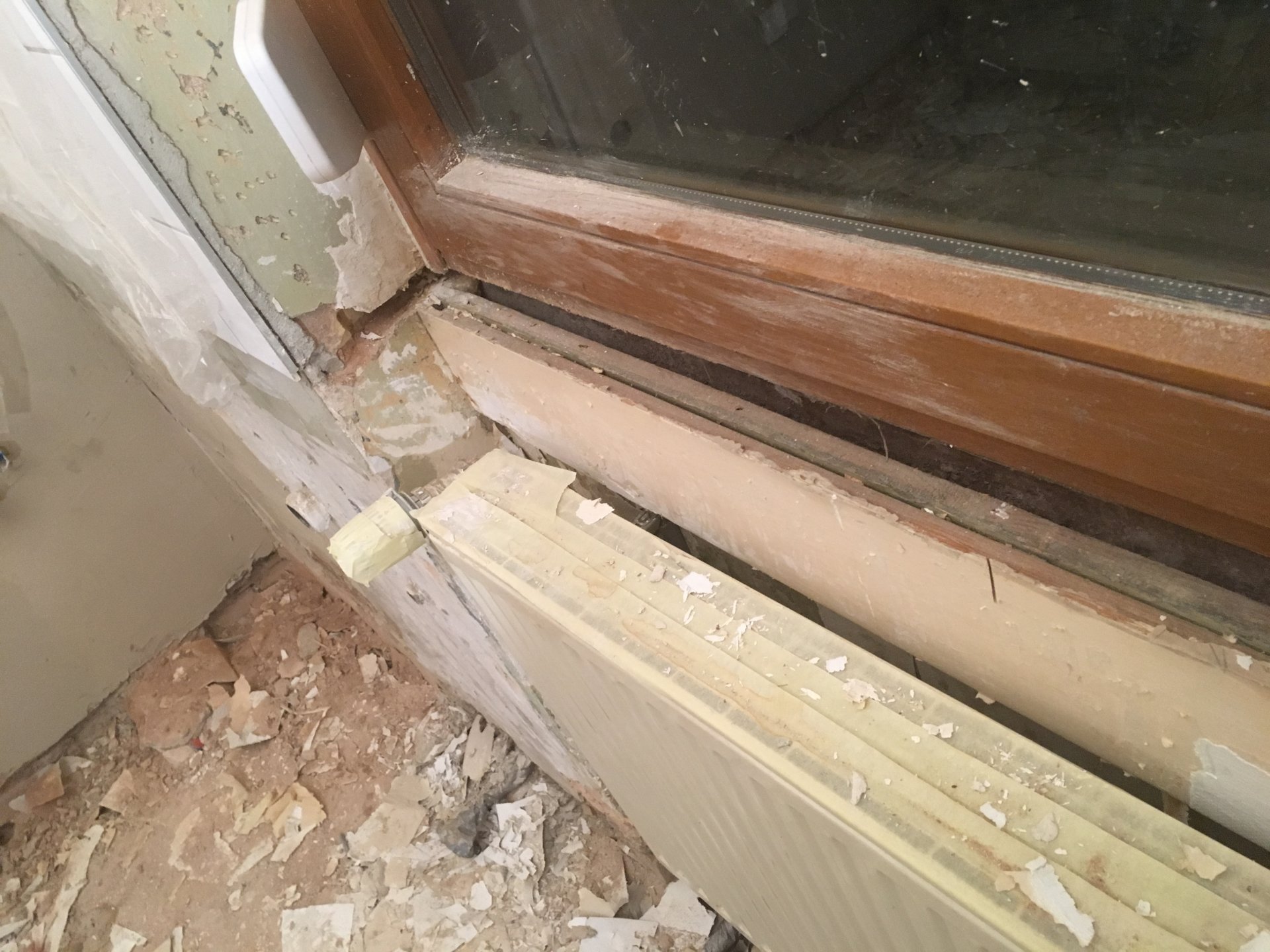

    sind gerade am Sanieren und wollen im EG schon mal drei Fensterbänke wechseln.
    Nachdem ich die alten Fensterbänke aus schlechtem Holtz entfernt hatte musste ich feststellen das da noch eine Holzschalung ist an der die Heizung befestigt ist.
    Wie würdet ihr das mit den Fensterbänken aus Marmor realisieren?
    Um austeichend Stabilität zu bekommen hätte ich gedacht hinter die Schalung Beton, aushärten lassen. An den seiten der jeweils einen Schlitz ins Mauerwerk schlagen wo die Fensterbank dann an den Seiten auch auf dem Stein liegt.
    Danke für eure Tips!

    ich würde erst mal Bude sauber machen.....
    Stopf mal lieber den Schlitz mit Glaswolle voll, die Fensterbank kann auch so darauf abgestützt werden.
    nur rechts und links so 8-10cm einlassen und mit Zementmörtel befestigen.

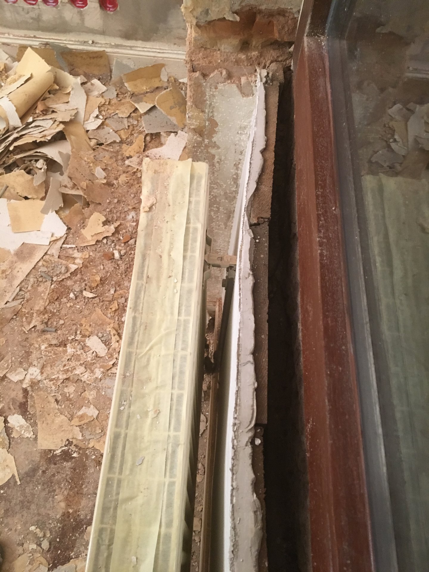

    Ich würde den Heizkörper bei der Gelegenheit mal demontieren und unter der Dusche reinigen. Dann würde ich das Holz entfernen und mit Porenbeton oder, wenn es passt, sogar 11,5er KS aufmauern.
    Dann verputzen und Heizkörper wieder dran.
    Gleich mal das Fenster abdichten wäre gut.

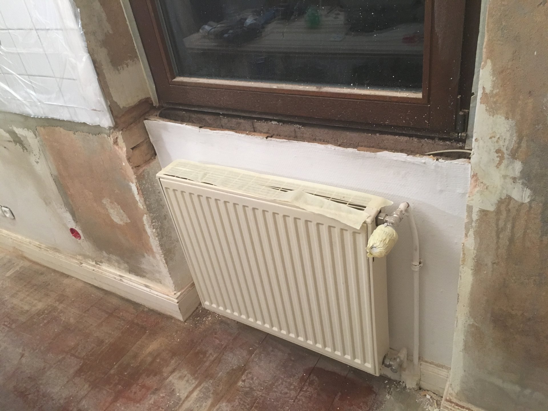

    Ist aber schon süß wie der Heizkörper mit Krepp abgeklebt ist und der Rest vom Zimmer ist ein Schlachtfeld ;)

    Abend und danke für eure Antworten.
    Stimmt, ist süß ;).

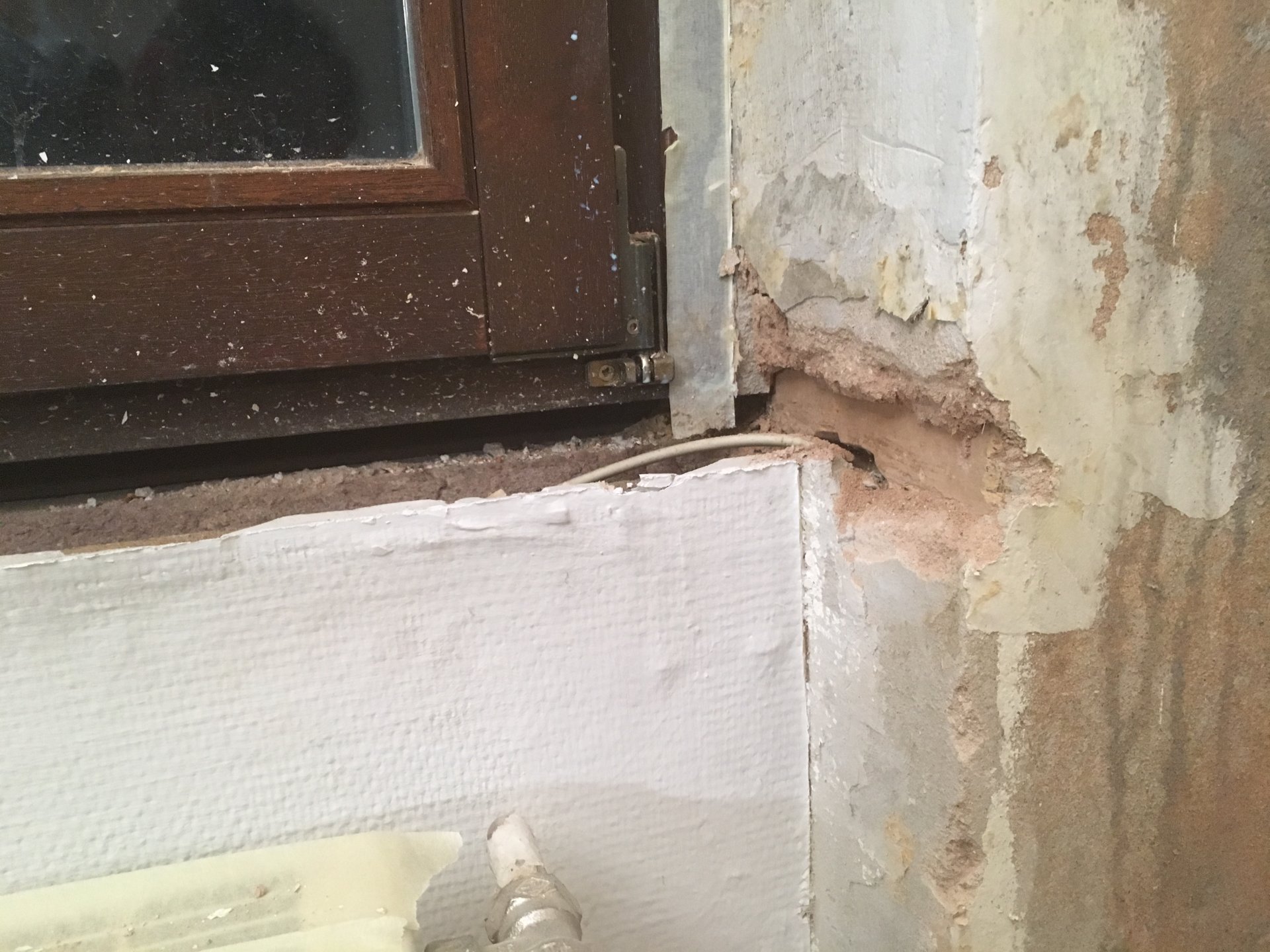

    Wo meinst du soll das Fenster abgedichtet werden?
    Das mit den Mauersteinen is ne gute Idee. Muss aber der Abstand stimmen wie er jetzt ist.
    Sonst passen danach die Heizkörper nicht mehr auf die Anschlüsse.
    Das Schlachfeld kommt von der alten Tapete. Die habe ich liegen lassen, denn es wurde einmal alles grundiert und dann dünn aufgeputzt und geglättet. Morgen wird alles sauber gemacht und dann kommt ein neuer Dielenboden auf die Kappe und der alte wird geschliffen und dann geölt.

    Ja Porenbeton gibt es auch dünner, schau mal bei Multipor zum Beispiel.
    Naja eigentlich von innen das Fenster abdichten zur Wand hin, aber ist bei dem alten Fenster vielleicht auch nicht ganz so wichtig.

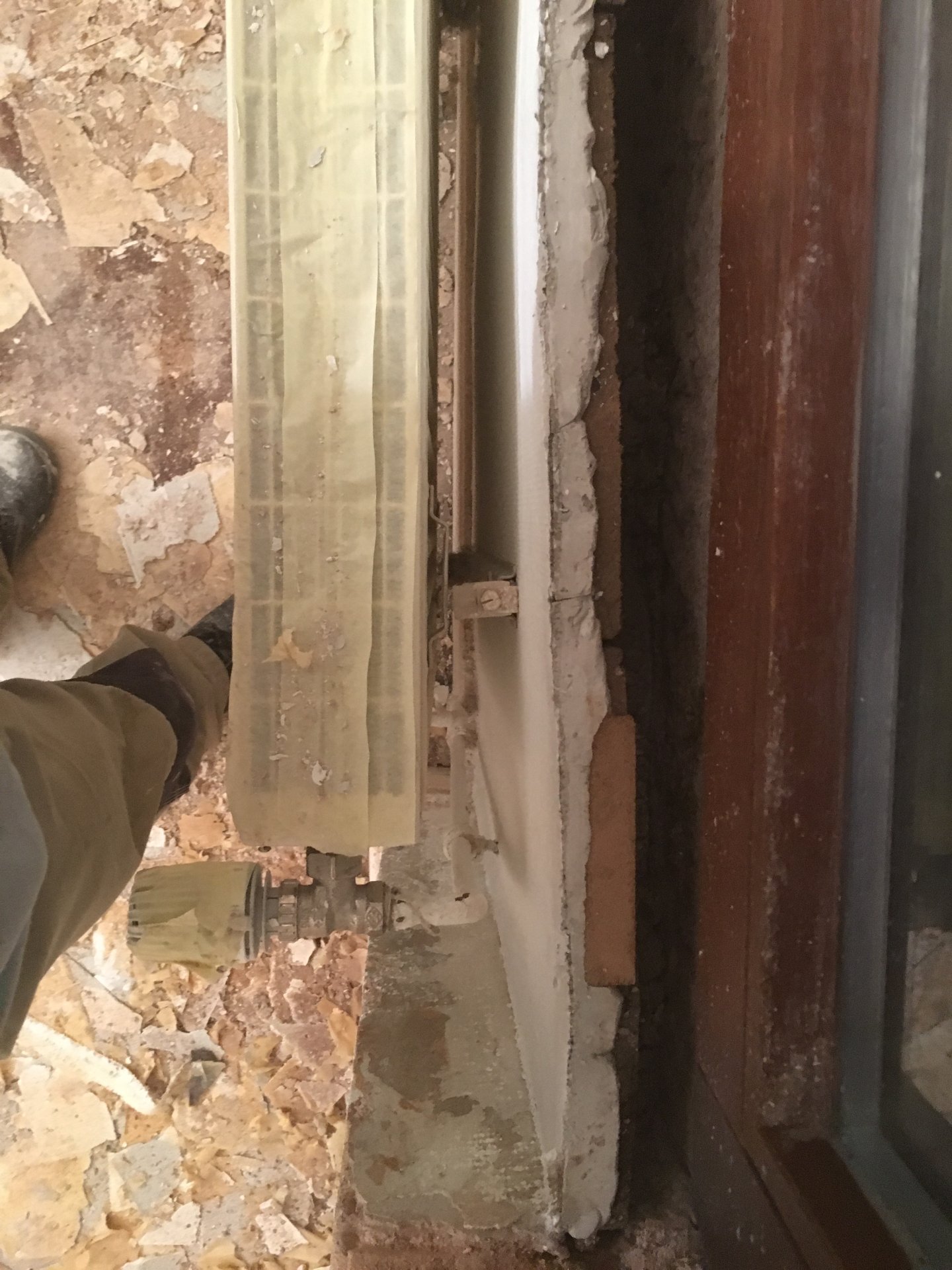

    Kann der Porenbeton denn auch die spätere Last der Heizung tragen?
  8. Alex88
    5.173
    2.691
    bei der geringen Materialstärke sicher nicht, Verschalung entfernen, dann entweder das Mauerwerk verputzen oder eine GK Platte vollflächig darauf
    verkleben und den Heizkörper im Mauerwerk befestigen
  9. #9 Fabian Weber, 19.01.2019
    13.594
    5.172
    Oder bei Porenbeton einfach einen entsprechend langen Dübel nehmen der bis ins MW reicht.
