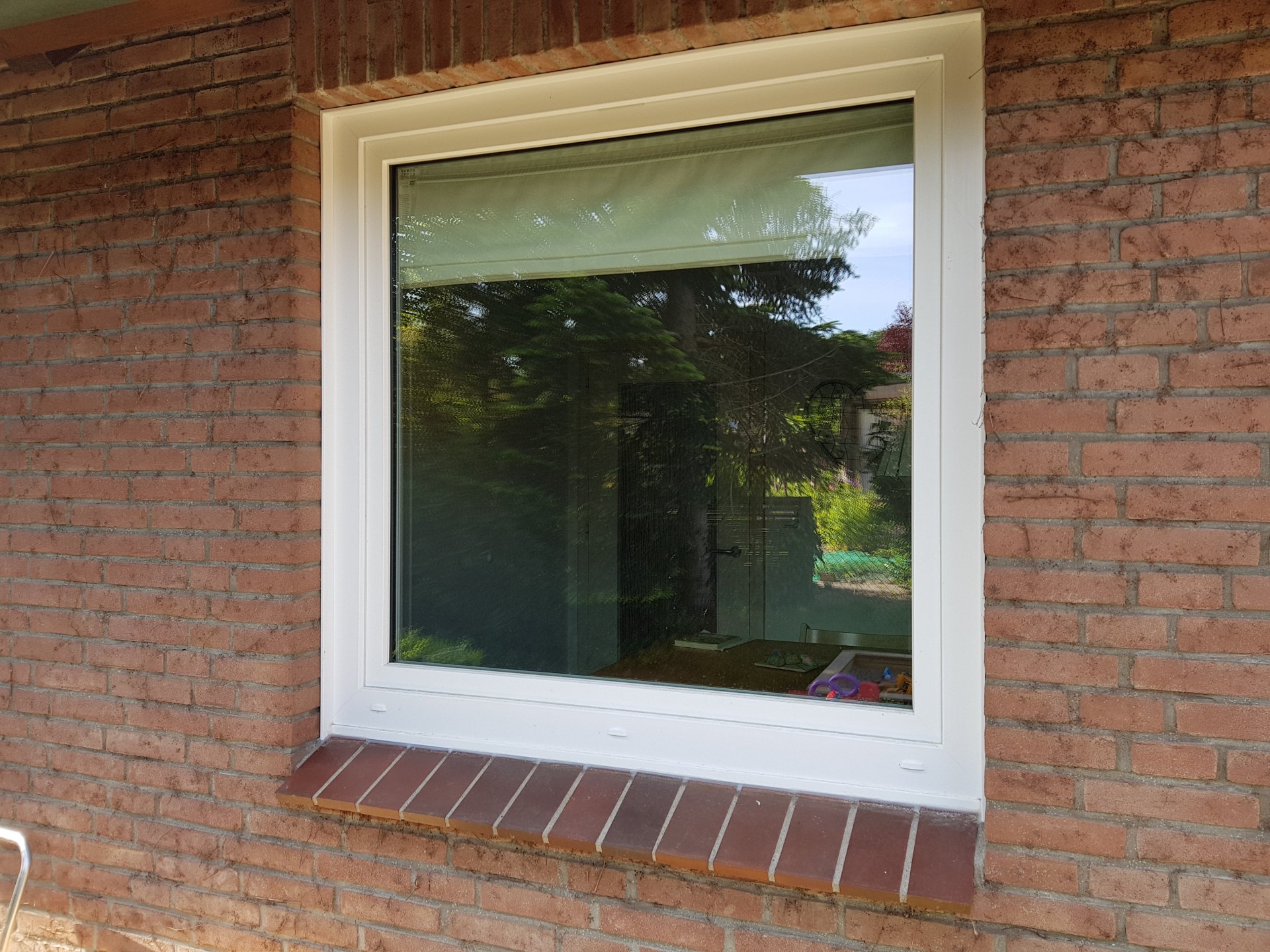

    wir wollen in unserem Altbau (Bj. 70) die Fensterbänke außen erneuern. Diese bestehen aktuell aus Klinkerriemchen, liegen teilweise schon hohl und die Fugen sind auch kaputt. Bei einem Fenster auf der Wetterseite ist bereits schon Wasser eingedrungen. Bevorzugen würden wir Naturstein, z.B. Granit.
    Dazu hatte ich einen Steinmetz da, der mir auch ein Angebot gemacht hat. Ich hab ihn auf das Thema Abdichtung angesprochen. Er meint, eine zweite Dichtebene sei nicht notwendig. Er würde die Fensterbank einbauen und dann oben mit Silikon abdichten. Durch die Steilheit gäbe es da kein Problem mit stehendem Wasser oder Wasser von unten. Er hat mir explizit von der zweiten Dichtebene unter der Fensterbank abgeraten.
    Nach allem was ich gelesen habe, sind Abdichtungen bei Fensterbänken sehr wichtig und mache mir nun Gedanken, ob seine Aussage so stimmt. Ist vielleicht auch eine Geldfrage, wird ja bestimmt teurer mit der zweiten Dichtebene. Vielleicht würde es ja auch reichen, das an der Wetterseite zu machen.
    Hat jemand eine Meinung dazu?
    Ich hab mal ein Bild angehängt, allerdings von einem Fenster an der Traufseite, wo die Fensterbank noch gut in Schuss ist. Aber man sieht den aktuellen Aufbau.
    Vielen Dank schon mal.

    Zweite Abdichtung unter Natursteinfensterbank ist heute Stand der Technik und wird, wenn Sie fehlt, von jedem Gutachter als Ausführungsmangel gerügt.
    BaUT gefällt das.
  3. BaUT
    9.203
    5.770
    Vermutlich weil er keinen Maurer hat, der die Wanne aus EPDM-Folie ordentlich einbaut.

    Gut, danke für die Rückmeldungen. Dann werde ich mal einen Maurer anfragen.
