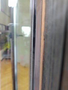

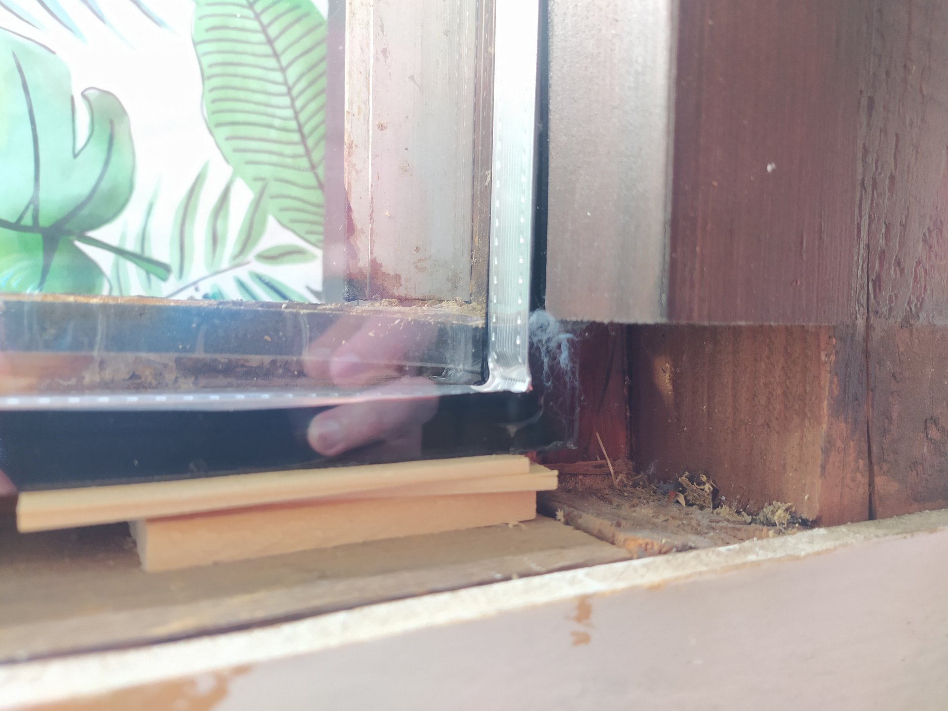

    Hallo!

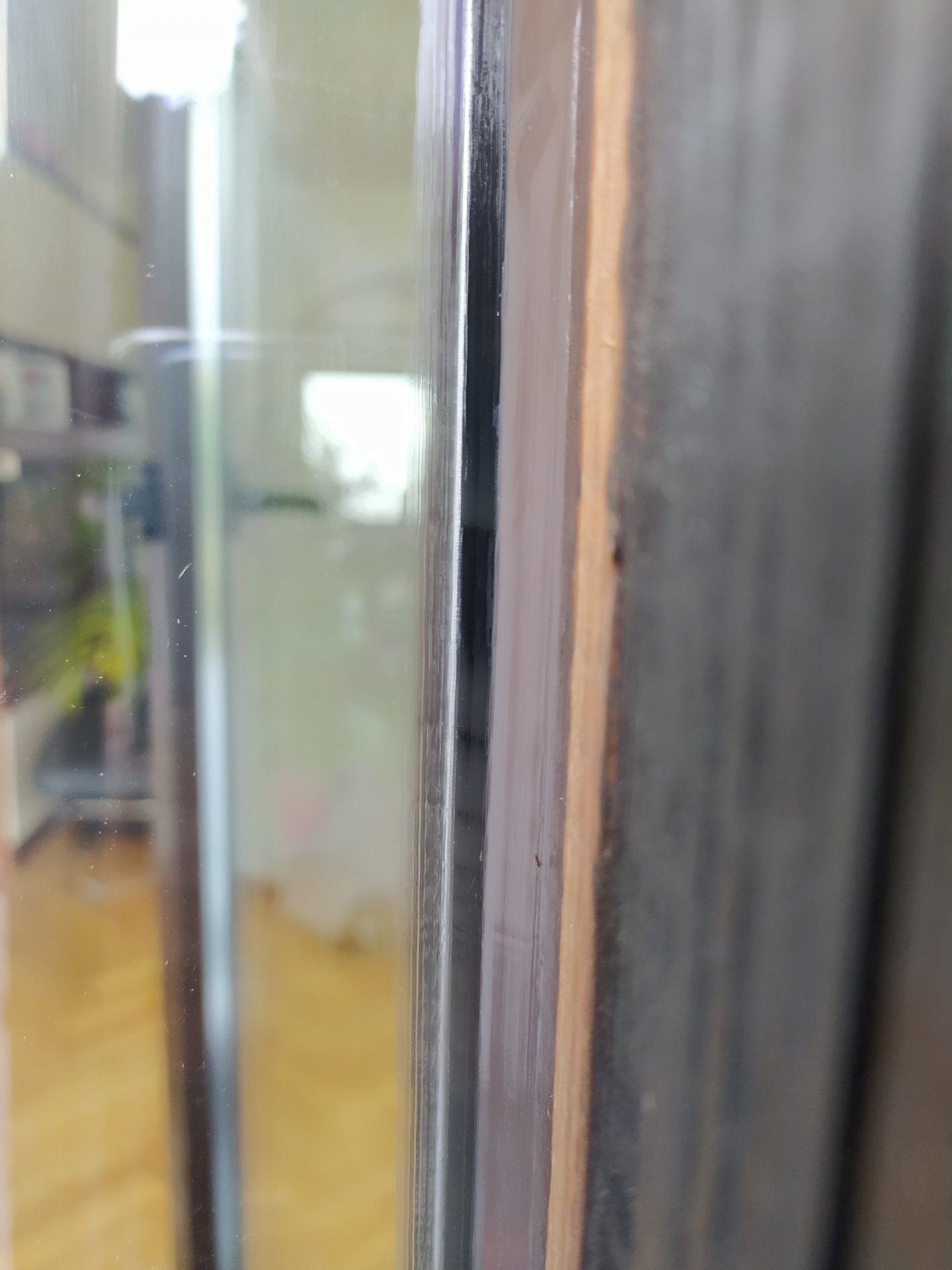

    In unserem Haus lasse ich gerade rundherum die Fenster tauschen, bislang ist das Ergebnis auch überzeugend bis auf die Fenster und Terrassentür zur Gartenseite welche in eine Pfosten- Riegel- Fassade sitzen.
    Die Scheiben waren Rahmenlos in Aussparung der Balken gesetzt und von innen mit Leisten montiert, abgedichtet mit Fensterkitt. Dieese alten Scheiben verschwanden ca 2cm hinter den Balken bzw innen hinter den Leisten.

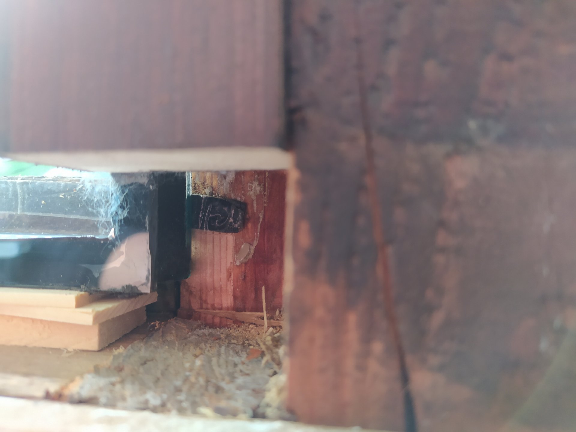

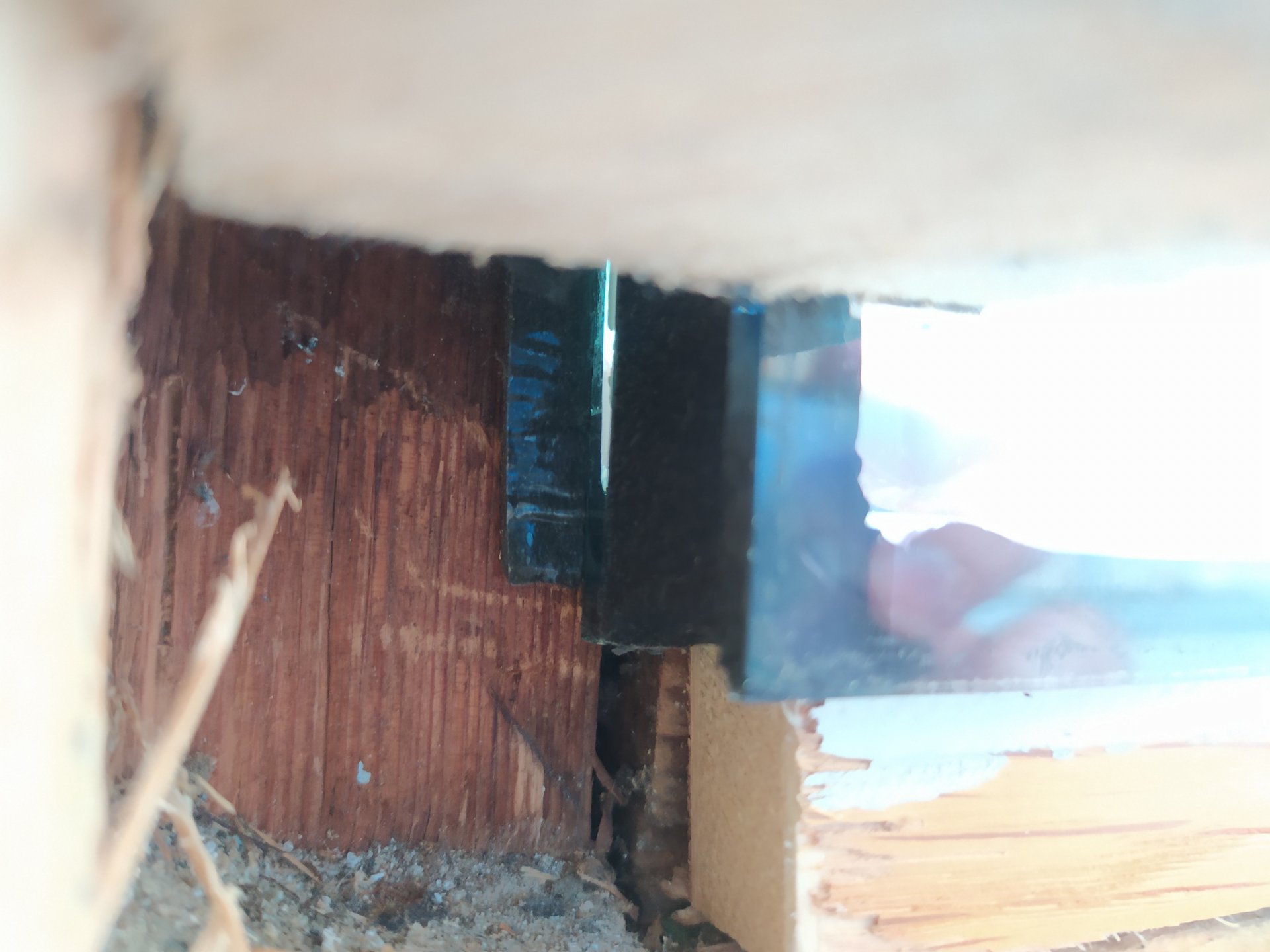

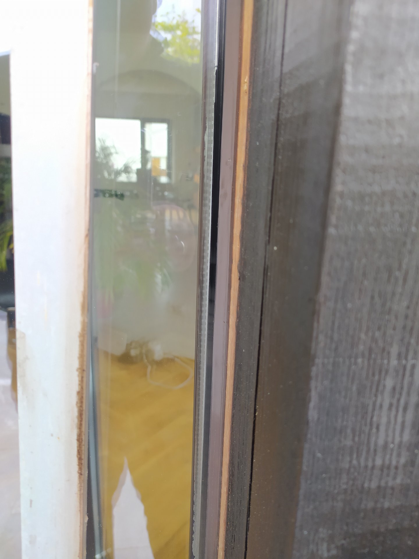

    Die neuen Scheiben welche der Schreiner nun eingebaut hat sitzen zum Teil so knapp das die Abstandshalter der Scheiben 1 cm sichtbar sind bzw die Scheibe nur noch einen bzw max wenige Millimeter am Rand mit den Balken überlappt. Die Terrassentür ist nicht passend bis zum Rolladenkasten sondern 5 cm zu kurz ausgeführt sodass nun oben ein breiterer Rahmen als unten besteht. Die Ansage war bis möglichst viel Fensterflächen bei möglichst wenig Rahmen.
    Der Schreiner sagt das wäre kein Problem und hat den schwarzen Abstandshalter dick mit braunen Silikon überschmiert.
    Wie sollte ich nun vorgehen?
    Wie weit müssen Scheiben im Rahmen bzw hinter den Balken versenkt werden?
    Danke u viele Grüße,
    Oliver

    Hast Du vielleicht mal ein paar Fotos?

    So weit wie vertraglich per Auftrag vereinbart.
    Aha eine Skizze gab es also nicht ? Naja dann wird der Tischler eben jetzt sagen, das ist so wenig wie möglich....

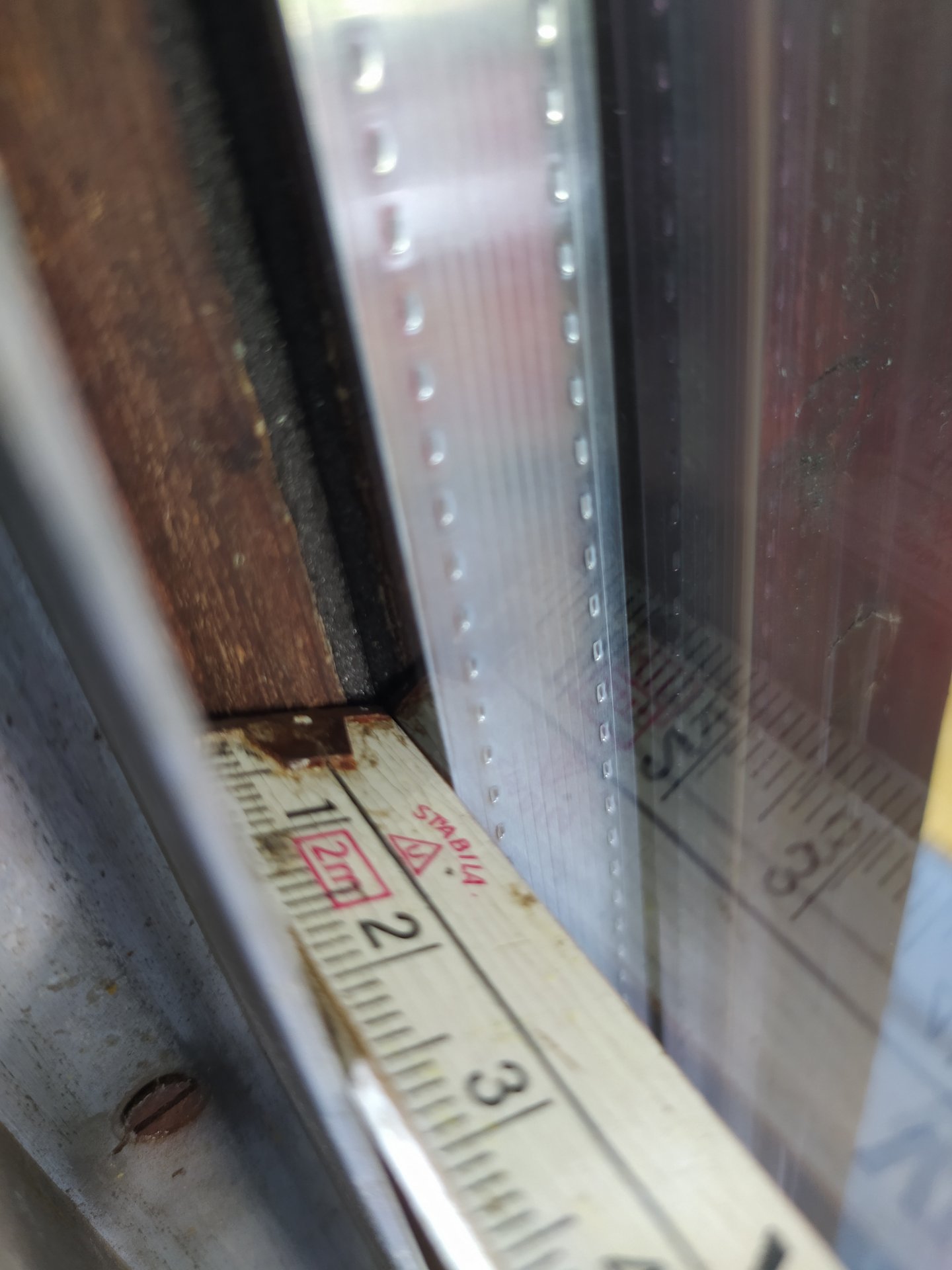

    Wie breit ist der Falz der Pfosten-Riegel Konstruktion?
    Zwischen Rahmen und Scheibe sollen überall 5 mm Luft sein-
    ist es mehr wurde offenbar falsch gemessen oder die Elemente schief eingebaut.
    Der Falzeinstand soll zur Reduzierung von Wärmebrücken ohnehin größer sein als die Dicke des Abstandshalters.

    Guten Morgen und vielen Dank für die Antworten.
    Der Falz ist 3,5 cm breit, die alten Scheiben wurden mit Falz Einstand von ca 2 cm verbaut.
    Bei den neuen gibt es stellenweise beinahe keinen Falzeinstand, gut zu sehen an dem schwarzen Dichtband welches auf den Fotos ja fast in vollkommener Breite frei liegt.
    Ich denke ich werde es so nicht abnehmen,es müssen wohl neue Scheiben her.
    Vereinbart war die Scheiben zu tauschen und es so wiederherzustellen wie es war, nur eben mit neuen Scheiben. 15921120245866324605871168191574.jpg 15921121010495005022326585991100.jpg 15921121610254858009855777628936.jpg
