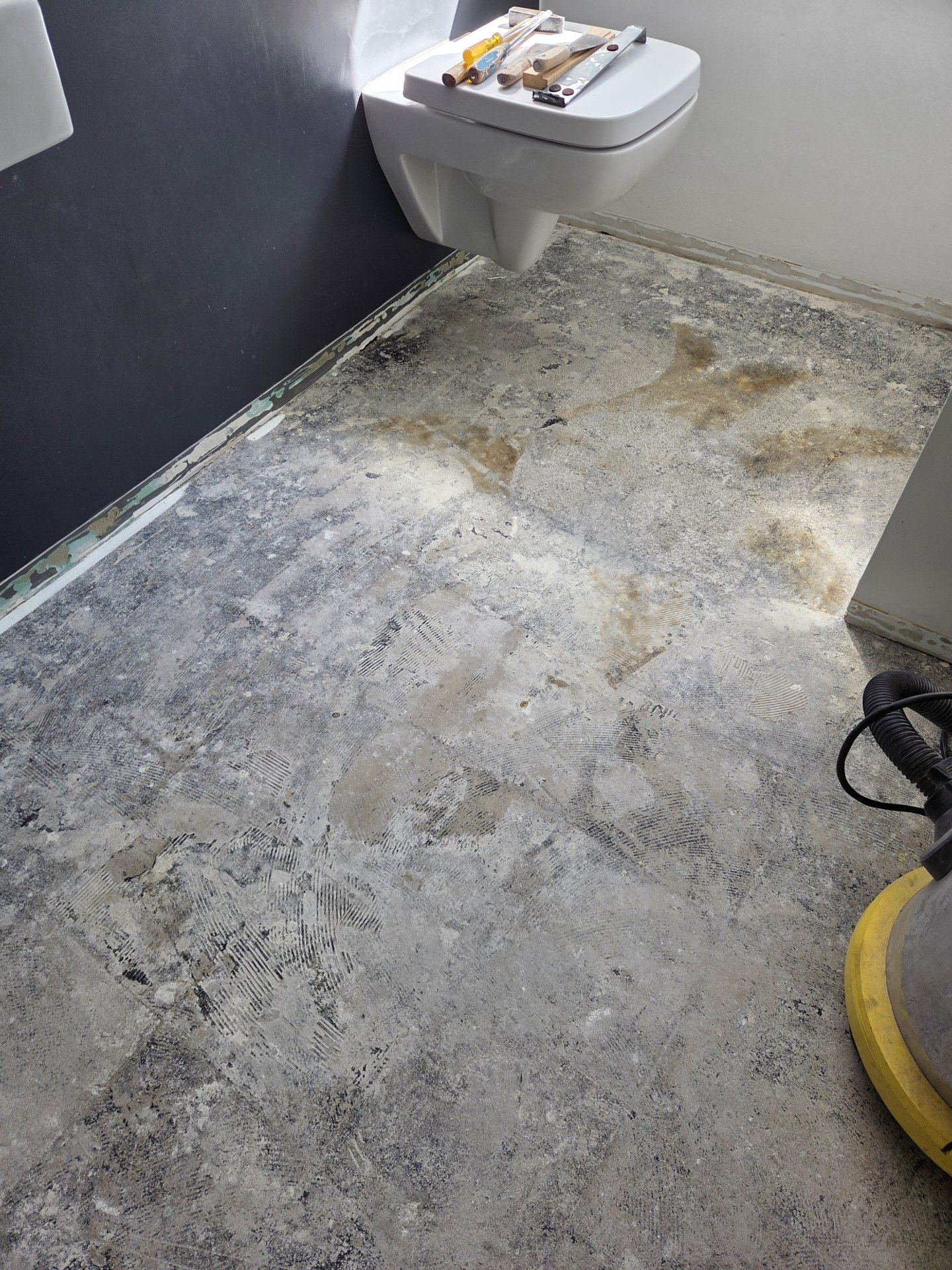

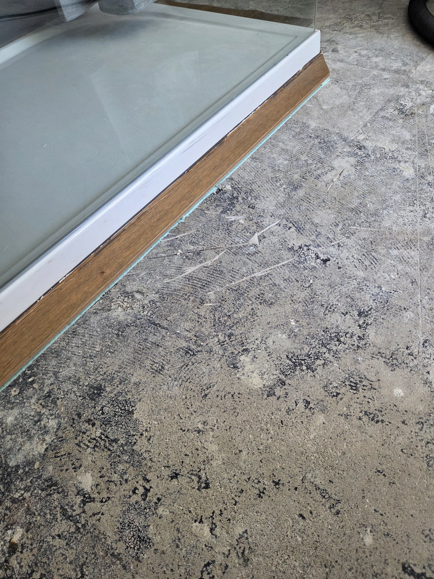

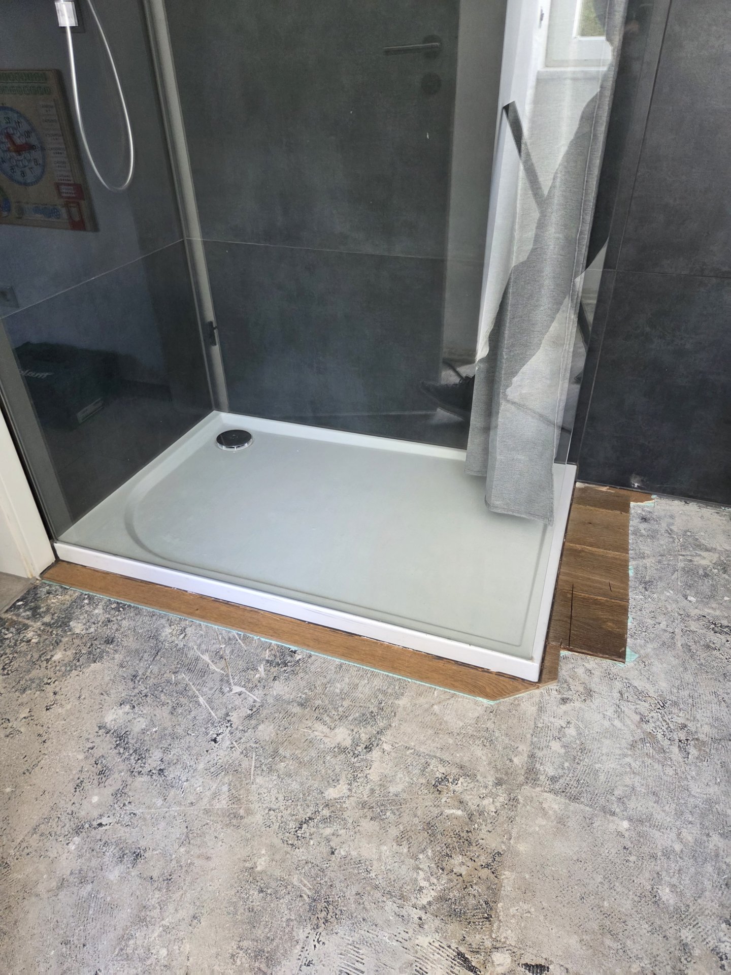

    in unserem Gästebad wurde vom Vorbesitzer Parkett verlegt, welches nun durch Fliesen ersetzt werden soll.
    Das "Problem" ist, dass die Duschwanne (begehbar, offen, nur eine Glas Seitenwand) damals anscheinend auf das Parkett gesetzt wurde. Eventuell gab es vorher eine kleinere Duschwanne und das Parkett wurde nicht ausgeschnitten. Warum man das so gemacht hat, erschließt sich mir nicht.
    Falls irgendwie möglich möchte ich vermeiden, die gesamte Dusche auszubauen.
    Ich würde das Parkett nun bündig zur Duschwanne absägen aber es stellt sich mir die Frage, wie man den Anschluss/Übergang Duschwanne auf Parkett zur Fliese gestaltet und abdichtet.
    Dichtband in die "Ecke" vom Boden zur Duschwanne? Mit flüssiger Dichtung einstreichen?
    Generell scheint der Boden auch noch nie eine Verbunddichtung gesehen zu haben. Diese würde ich ebenfalls aufbringen (Flüssigdichtung aufstreichen).
    Für Ratschläge wäre ich sehr dankbar. Vielen Dank!

    War da vorher abesthaltiger Bitumenkleber auf dem Estrich? Sieht so aus wie Kleber von Floor-Flex-Platten aus den 70ern.
    Wenn kein Asbest würde ich mit dem Multitool oder mit einer Miniflex das überstehende Parkett wegschneiden.
    Meine Idee:
    Man könnte eine Schlüterschiene (Winkelprofil) mit dem stehenden Winkel an die Duschwanne setzen und dazwischen ein Dichtband.
    Unter der Schlüterschiene vorher schon mal Dichtschlämme streichen.
    Ich würde den Boden nicht mit Gummistreichdichtung sondern mit Dichtschlämme machen.
    Ja - bauen im Bestand ist halt nie ganz normenkonform - aber das wäre mein Profipfusch.

    OK - machen wir das zusammen:
    1. Die überstehenden Parkettstäbe schneiden wir weg
    2. Wannenanschlussband an den Rand der Duschwanne kleben und unten in die Dichtschlämme des Badezimmerbodens einarbeiten
    3. Wenn zukünftig gegen die Duschwanne gegengefliest wird, würde ich eine den Fliesenboden ein Randprofil zur Duschwanne hin einsetzen
    4. Die Anschlussfuge zwischen Fliesenrandprofil und Duschwanne wird dann absilikoniert.

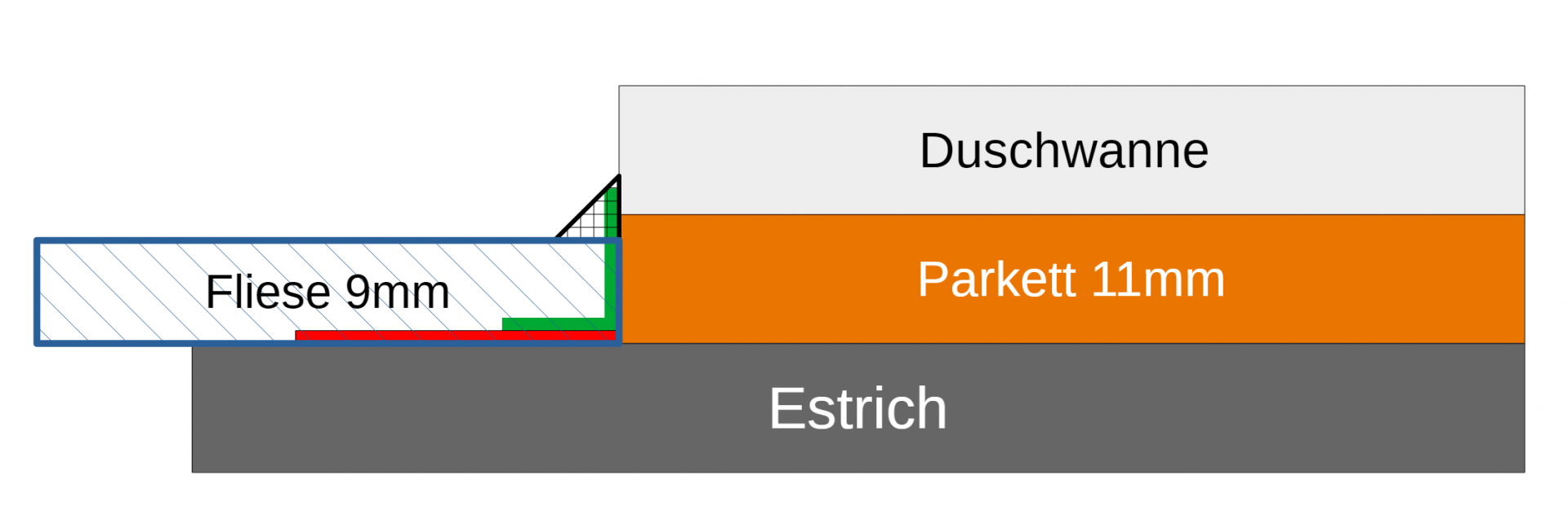

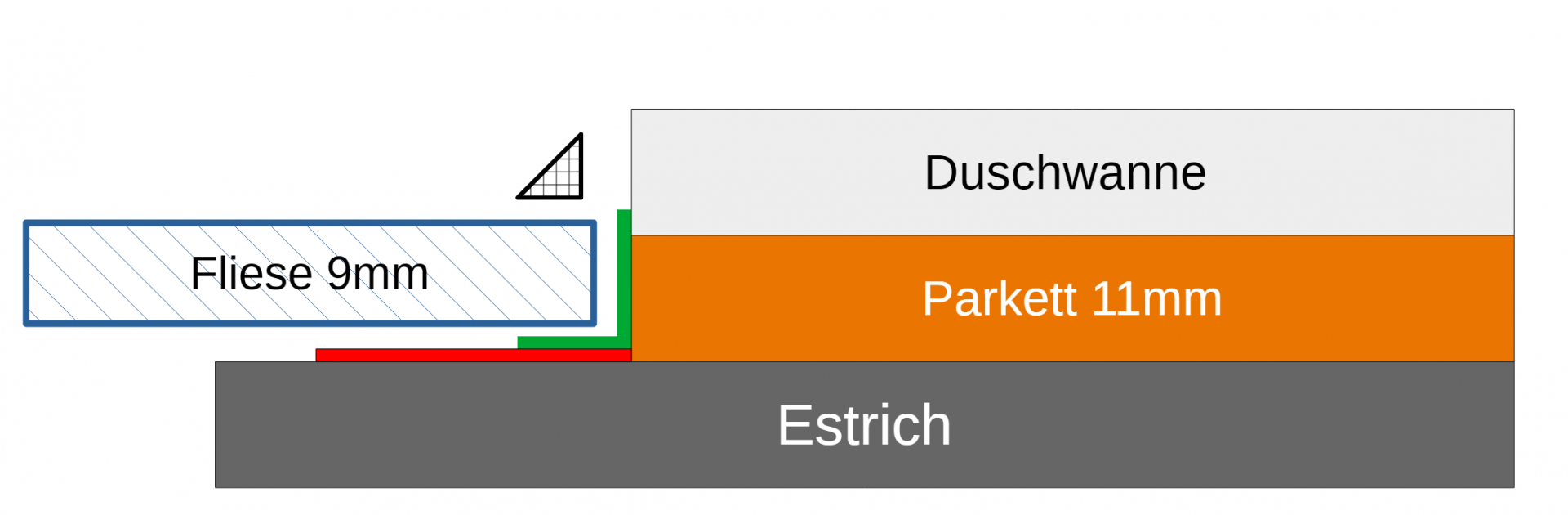

    So wie es BaUT beschreibt hätte ich es mir auch gedacht.
    Allerdings verstehe ich den Sinn des Randprofils (Schlüterschiene etc.) nicht. Warum kann nicht direkt an die Wanne gefliest werden? Oder braucht man die Schiene um "arbeitende" Wanne gegen feste Fliese zu entkoppeln?
    Ein Problem das eventuell noch besteht, das Parkett hat eine Höhe von 11mm, die Fliese nur 9mm.
    D.h. das Dichtband müsste auf jeden Fall die komplette Stirnseite des übrigens Parketts unter der Wanne verdecken und an der Duschwanne überlappend abschließen korrekt?
    Ich habe mal zwei Bilder gemalt wie ich mir den Aufbau vorstelle.
    Rot: Dichtschlämme/Flüssigdichtung
    Grün: Dichtband
    Schwarz: Silikon
    Sollte man generell den ganzen Boden mit DIchtschlämme/Flüssigdichtung streichen oder nur großzügig den Randbereich um die Dusche?
    Vielen Dank!

    Wenn du eine geschlossene Duschkabine montierst, brauchst du den Boden nicht unbedingt superdicht machen, wenn die Dusche aber ohne Tür benutzt werden soll, dann muss nach Norm und Regelwerk der gesamte Badezimmerboden abgedichtet werden.
