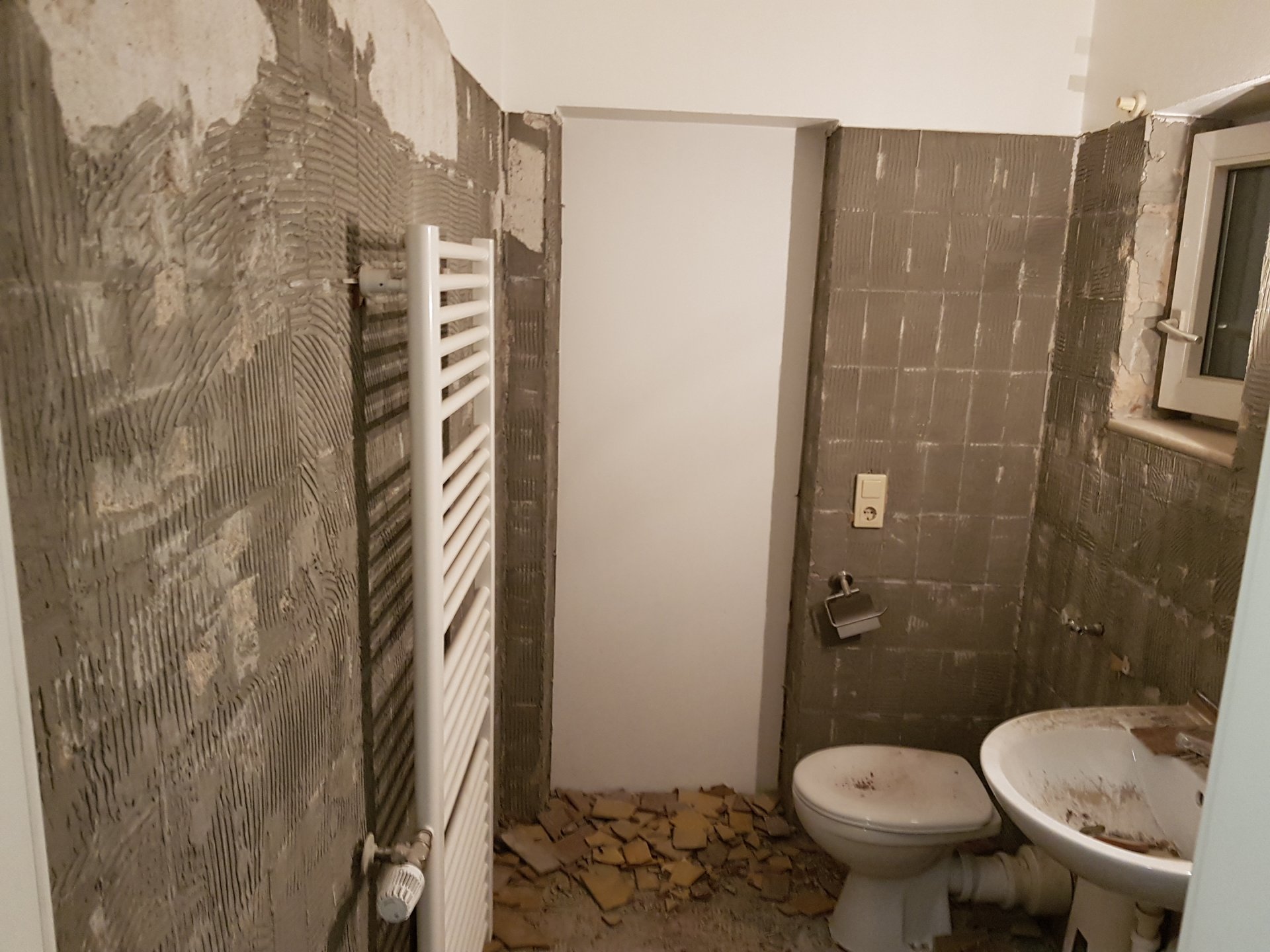

    Hallo liebe Bauexperten,
    letzte Woche habe ich die Fliesen in meinem Bad in meiner neuen Altbauwohnung raus gerissen (siehe Bild). Keine Badewanne vorhanden, nur eine bodengleiche Dusche. Nun soll neu verfliest werden. Jetzt stellen sich mir einige Fragen:
    • kann ich den alten Fliesenkleber via Ausgleichsmasse verspachteln um eine ebene Fläche herzustellen? Muss vorher grundiert werden? Falls ja, müssen nur die Wände grundiert werden oder der Boden auch?Welches Material bzw. welchen Hersteller könnt ihr mir empfehlen? Das Entfernen des Fliesenklebers möchte ich mir sparen, da mir das Werkzeug im Moment nicht zur Verfügung steht.
    • Am Boden ist keine Abdichtung zu sehen. Meine Frage: Kann ich die Abdichtung direkt auf den alten Fliesenkleber aufbringen? Falls nein, wie muss der Boden vorher behandelt werden? Ausgleichsmasse und dann abdichten? Wie dichte ich den Ablauf ab, er lässt sich nicht herausnehmen..
    • Ein Eckventil war beschädigt, Wasser ließ sich nicht abstellen. Ich habe es ausgetauscht. Nun besteht das Problem weiterhin (der Griff zum Abstellen des Wassers lässt sich unendlich lange drehen) Was kann ich hier unternehmen? Ich muss das Wasser komplett abstellen...
    Ich hoffe ihr könnt mir weiterhelfen, Danke schon mal !!

    Welches Ventil genau? Falls es das Hauptventil für die Wohnung ist, so muss ggf. der Strang kurz gesperrt werden (meist im Keller) und das Ventiloberteil bei dir getauscht werden.
    Das ist aber dann WEG Sache, also zumindest solltest du die Hausverwaltung informieren (generell nicht verkehrt die über eine Renovierung zu informieren) und die Arbeit sollte durch einen Fachbetrieb erfolgen.
    Ansonsten würde ich bei der Arbeit raten die Keramik und Steckdose zu entfernen und die Heizung sowie die Tür zu schützen (Folie/Pappe zum abkleben), Heizung ist vermutlich Gemeinschaftseigentum !!!
    Das Werkzeug zum Entfernen vom Fliesenkleber (Spachtel? Fräse+Sauger?) würde ich mieten und das korrekt machen, alles andere in meinen Augen Murks
    Und die Abdichtung kannst du dann direkt drauf machen nachdem du den Putz ausgebessert und bevor du den neuen Fliesenkleber aufziehst.
    Den Anschluss an Boden kannst du logischerweise nicht machen, wenn die Bodenfliesen noch da sind, aber es ist auf jeden Fall besser als gar keine Abdichtung

    Ich würde Beim Waschbecken eine Trockenbau-Vorsatzschale machen und ein Hänge-WC installieren. Wenn Du schon dabei bist, dann ist das jetzt auch kein Hexenwerk mehr. Dann hast Du ne Ablage und das Bad putzt sich viel einfacher.
    Vorteil: hier musst Du schonmal nicht mehr den Fliesenkleber spachteln.
    In diesem Zuge kannst Du auch Deine Eckventile anpassen.
