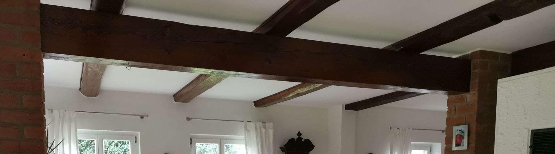

    Normalerweise würde man wahrscheinlich in der Decke eine Installationsebene haben oder? Die wollte ich aber eigentlich nicht aufreißen, deswegen der Gedanke an den Boden.

    Möglichkeiten gibt es viele, wenn Du einen Keller hast kannst die Verteilung dort machen und dann immer nur das Stückchen nach oben im Wohngeschoß in die Wand legen. Du kannst ne Decke abhängen und das Zeug da reinpacken, Vorsatzschalen vor die Wände stellen, etc... Den Estrich könnte man evtl. auch ganz rausreissen und es dann alles im neuen Estrich in den Unterbau legen, man muss aber prüfen ob man da noch mit Treppenhöhen, Türhöhen, etc. hinkommt.

    Decke abhängen hatte ich auch als eine der ersten Ideen, aber das ist wegen der Balken in unserem Haus nur schwer möglich ohne die Optik zu zerstören. Ich hab mal ein Bild der Decke angehängt (Farbe der Balken nicht beachten, die Dinger werden sobald wir einziehen können neu gestrichen/lackiert)
