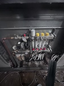

    Moin, ist nun voll aufgedreht. Ist aber nur auf 40 grad gestiegen.

    Gibt es eine Formel wie die durchflussmenge eingeregelt werden sollte?
  3. #23 simon84, 03.04.2025
    22.887
    6.700
    Ja, Formeln und Tabellen. Aber "kommt drauf an". Also da gibts jetzt keine Antwort wie pauschal 1 Liter pro Minute oder sowas :)
    Welche Durchflussmenge eigentlich genau ? Die der einzelnen Heizkreise ?
    Die des Balkens muss logischerweise in Summe so hoch sein wie alle einzelnen HK oder höher.

    Wieso 40Grad ist doch richtig, wenn das Handthermostat auf Stufe 4 ist.
  5. #25 Fabian Weber, 03.04.2025
    15.652
    6.096
    @SIL Brille verloren? Ich sehe einen Stellantrieb und drei Baukappen. IMG_2343.jpeg
  6. #26 Fabian Weber, 03.04.2025
    15.652
    6.096
    Du kannst den hydraulischen Abgleich berechnen.
    Wenn Du überall den gleichen Verlegeabstand gewählt hast, dann einfach alle Kreise voll aufdrehen. Dann mit einem IR-Thermometer die Rückläufe messen und die Kreise eindrosseln, die wärmer sind als der kälteste Rücklauf, so dass alle Rückläufe gleich sind.
    Den Rest dann im ersten Winter mit dem grauen Handthermostat regeln.
    Allerdings bleibt mir unklar, wie Du die 3 Kreise mit den gelben Kappen regeln möchtest? Da gehören Stellmotoren drauf, denn Deine FBH kennt keine Heizkurve.
  7. #27 NeuImBau87, 03.04.2025
    NeuImBau87
    NeuImBau87
    29.03.2025
    11
    Moin, also das Drehgestell beim Vorlauf voll auf, und den dreiköpfigen unten beim Rücklauf auf 4,5 = 50 grad? Auf den gelben Kappen kommen Stellmotoren die mit im Raum befindlichen Thermostaten dann auf:zugedreht werden. Da wir gerade am Estrich heizen sind sind diese derzeit aufgedreht.

    Dann musst den den großen grauen gemäß Estrich-Aufheizprogramm regeln, alles andere voll auf.
