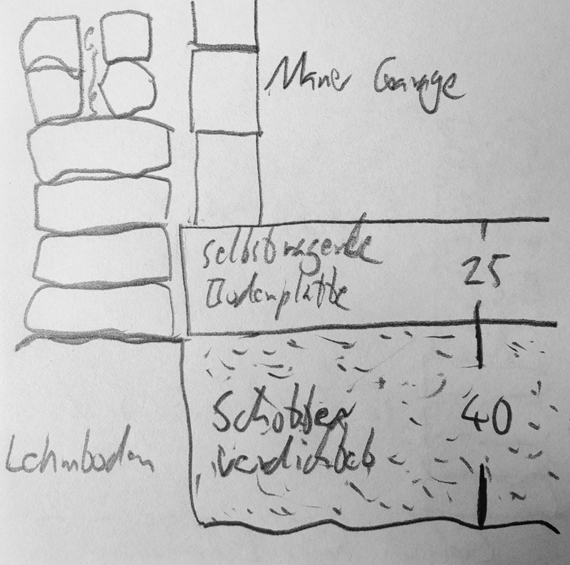

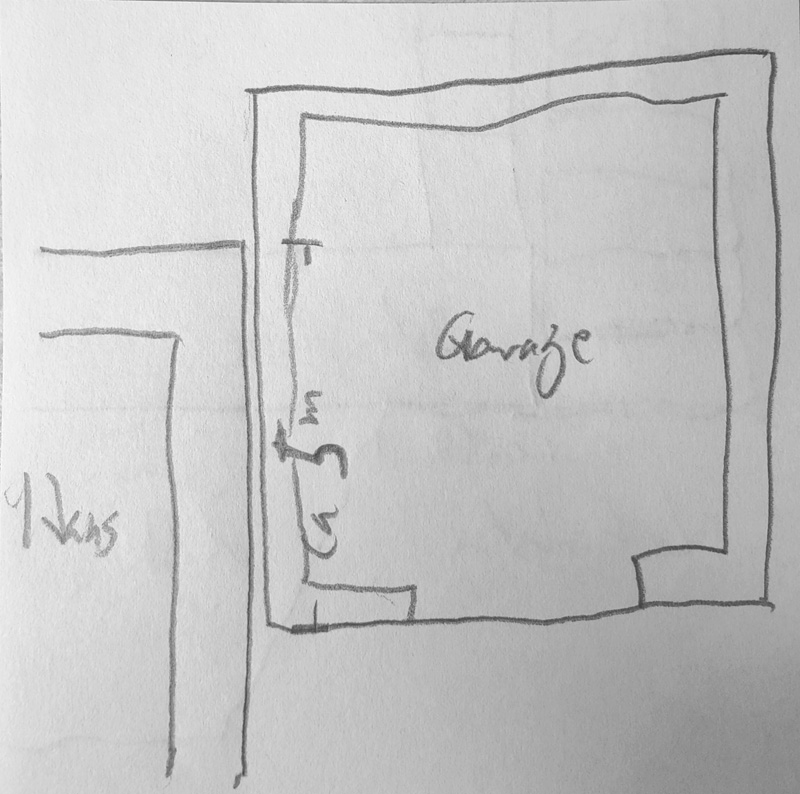

    Wir haben in der Eifel ein altes Haus aus Sandstein-Bruchstein gemauert gekauft. Das Fundament besteht aus größeren Sandsteinen direkt in sehr hartem Lehmboden aufgebaut. Nun möchten wir eine Doppelgarage anbauen (Achtung! Es folgen höchst professionelle Skizzen :D).

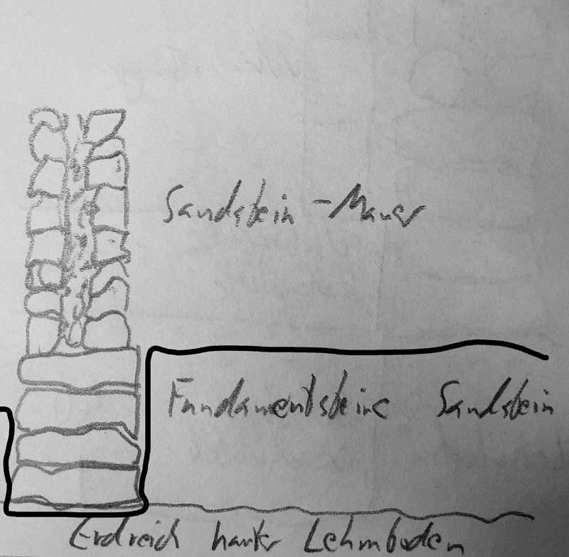

    Der Statiker hat uns diese mit einer 25cm tragenden Fundamentplatte und ausreichend Stahl berechnet, da massiv gemauert werden soll inkl. Betondecke und Terrasse oberhalb. Diese soll mit einer Maurerfinger-Breite Abstand autark vor das Haus gemauert werden damit das alte Mauerwerk weiter atmen kann und keine weitere statische Belastung vertragen würde. Feuchtigkeit hält sich in Grenzen. Innen alles mit Sanier- und Kalkputzen neu verputzt, aber tut ja nichts zur Sache. Nun müsste für die 35-40cm Schotter bzw. Lava-Schicht der Garagen-Bodenplatte das Erdreich tiefer als das alte Fundament des Hauses ausgehoben werden:

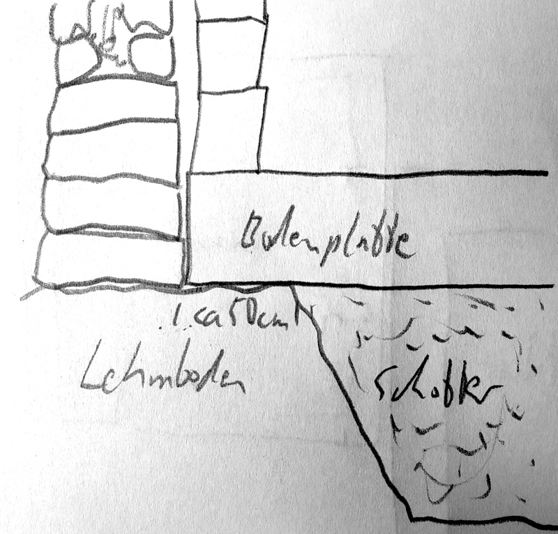

    Hier gibt es im Internet ja wundervolle Videos von Häusern, deren Giebelseite nach Freilegung des Fundamentes einstürzen :wow Hier handelt es sich zwar nicht um eine Giebelseite und von der 10m Länge wären es nur ca 5m, an denen die Garage angrenzt, aber das Risiko besteht ja dennoch, dass die Fundamentsteine etwas abwandern. Jetzt war die Überlegung immer nur 50-100cm auszuheben, Schotter rein und (per Handstampfer in mehreren Schichten) zu verdichten. Ein weiterer Bauzeichner hat mir vorgeschlagen, ca. 50cm Lehmboden stehen zu lassen und die Bodenplatte wie auf dieser Skizze dann auf den gewachsenen Boden überlappen zu lassen:
    Ich wollte nun Euch nach Eurer Meinung fragen welche Version Ihr bevorzugen würdet, wo hier die Stärken und Schwächen liegen oder ob es andere Methoden gäbe.

    Von den Außenecken angefangen 1m2 ausheben und sofort mit Schotter verfüllen und verdichten.
    Sofern der beschriebene Lehm vorhanden ist,
    außerdem gegen durchnässen bis zur Betonage
    schützen.

    Version 1!
