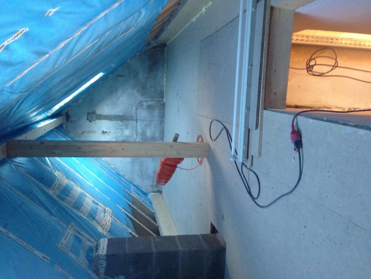

    Warum liegen auf den Deckenbalken OSB anstelle eines diff. fähigen Material? Vermutlich ist der Bereich darüber ja ein hinterlüftetes Dach geplant worden, oder? Warum lasten die Wechselhölzer für die Fenster nicht auf die Schwelle? Eisen? Gibts das überhaupt als konstruktive Verbindungen? Kabelmanschetten in der Decke? Wie ist der Trauf seitige Luftdichtigkeitsanschluss mit den Lütten Stichen vorgesehen und geplant? Wie wurden die beiden Luftdichtigkeitsebene im Schnitt des Deckenauflages gelöst?
    Glaubst du ernsthaft dass die Detailtreue aus einem Bauantrag hervorgeht? Sind regensichernde Zusatzmaßnahmen getroffen worden?

    Die verwendete Dampfbremse wird einen Sd Wert um die 100 m haben und ist nicht diffusionsdicht. Durch die eingebundene Trennmauer können, via Flankendiffusion, immer noch größere Mengen an Wasserdampf in die Konstruktion eindringen, ebenso über nicht ganz dicht ausgeführte Anschlußfugen und somit sind wir am Anfang des Problems.
    Wenn die Dampfbremse( Sd~100m) perfekt verlegt wurde und keine Beschädigungen durch Elektriker oder Heizungsmann hervorgerufen wurden, so kann es noch funktionieren. Unkontrolliert eindringender Wasserdampf allerding führt zum absaufen der Konstruktion bei mangelnder Rücktrocknung über die Sommermonate.
    Die Dachneigung erscheint soweit in Ordnung.
    Ihre Idee mit dem Bohren von Löchern in die Äußere Schale wird leider nicht funktionieren. Der Feuchteübergang und die kondensation wird dennoch stattfinden.
    Lösungen:
    Alles lassen wie es ist und hoffen das nichts passiert.
    Außenwandbekleidung abreißen und zweischalig mit hinterlüftung wieder aufbauen
    Den Dachaufbau habe ich jetzt auch gesehen. Das ist ein System, das nur bei perfekter Verarbeitung( hier angezweifelt) funktionieren kann, aber sehr Schadensträchtig ist.
    Im Zweifel dem Architekten mal nach seinen Planungsansätzen befragen. Das System als solches ist mehr als Grenzwertig

    Der Dachboden ist mit bewohnt und somit beheizt. Der Dachaufbau besteht aus Ziegel, Deltamaxx plus, dampfsperre. Und es soll mit Gipskarton verkleidet werden. Auch der Bereich unter der gaubendecher ist mit in der beheizten Ebene. Dort ist der Aufbau so wie im schutznachweis vorgeschrieben vorhanden. Der Deckenbereich im OG bzw . Bodenbereich des Spitzbodens ist nicht gedämmt.
    Die Installationsebene haben wir extra davor gelegt damit diese noch von innen vor der dampfsperre legen können. Somit sind luftdichte Steckdosen nicht nötig. Das alles passt soweit mit dem Plan überein. Nur die Außenwände der Gauben haben wir dummerweise OSB genommen wo es nicht hin soll.
    Es ist keine dampfbremsfolie sondern eine undurchlässige dampfsperre verwendet worden.
    Da ich sehr Penibel bin habe ich Kleinligst auf jeden cm2 Folie geachtet. Da mach ich mir jetzt keine Sorgen bezüglich Dichtheit.

    Lies Dir bitte noch mal den Zettel der Folie durch. Die blau weiße ist eine PE Folie und hat in der Regel einen Sd Wert grob um die 100m und fällt somit noch unter die Dampfbremsen. Wie auch immer. Allein die eingebundene Mauer kann hier ein großes Problem darstellen. Ebenso Diffusionsströme durch den Bodenaufbau. Ich war bei diversen Blower Door Tests dabei und kann garantieren, das nichts so dicht ist wie es scheint. Ich habe selber ein Unterdruckgebläse zur kontrolle meiner Baustellen und der Einsatz lohnt sich

    Kein besonders robuster Aufbau, funktioniert in der Fläche aber (meistens). Knifflig sind die Anschlüsse. Wenn ich mir den Folienanschluss am Kamin und am Übergang zur Gaube anschaue habe ich da so meine Zweifel.
    Diffusionsnachweise im Wärmeschutznachweis sind nicht zwingend richtig, auch wenn es manchmal so aussieht. Da wird oft irgendein hinterlegter Aufbau genommen, ob er nun passt oder nicht. Auf der DWD zu schiefern wird z.B. schwierig.

    Bei dem kaminanachluss ist auf den Fotos nicht zu sehen dass im Kamin ein Edelstahlrohr durchgeht und aus dem letzten zu sehenden Stein Austritt. Das Rohr ist komplett dicht mit der dampfsperre umgeben. Um ganz sicher zu gehen ist der letzte kaminstein zusätzlich nochmals mit dampfsperre versehen worden und mit dichtmasse und Klebeband verklebt.
    Das Rohr ist doppelwandig und ist an der Gasheizung angeschlossen. Das ganze ist natürlich mit dem zuständigen Schornsteinfeger abgeklärt.
