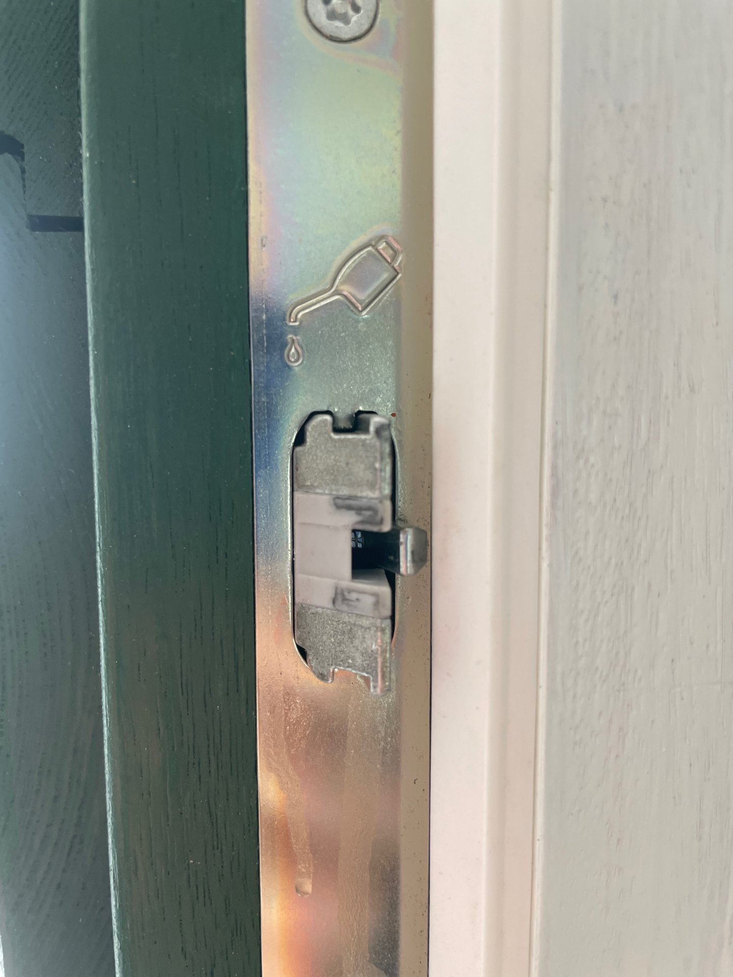

    in unserem Mietshaus wurde eine neue Haustür verbaut. Leider reibt die Falle spürbar an der Aufnahme, so dass das Aufschließen erschwert wird und meine 6 Jährige Tochter daran scheitert. Drückt man die Tür Richtung Rahmen und gegen die Dichtung, verschwindet die Reibung. Wenn die Falle im Schloss ist, lässt sich der Schließriegel butterweich drehen.
    Meine Vermutung / Hoffnung ist, dass ich durch Nachjustieren des Anpressdrucks die Reibung reduzieren und die Falle leichtgängiger machen kann.
    Ich gehe aktuell davon aus, dass wir Anuba Triplex 220-3D Rahmenbolzen verbaut haben.
    Liege ich damit richtig, und könnt ihr mir dabei Tipps geben?

    Bilder von Türe, Bänder und Problemstelle(n).
    Eine Haustüre hat ohne Drücken/Ziehen/Heben auf- und zuzugehen, vor allem wenn sie NEU ist.

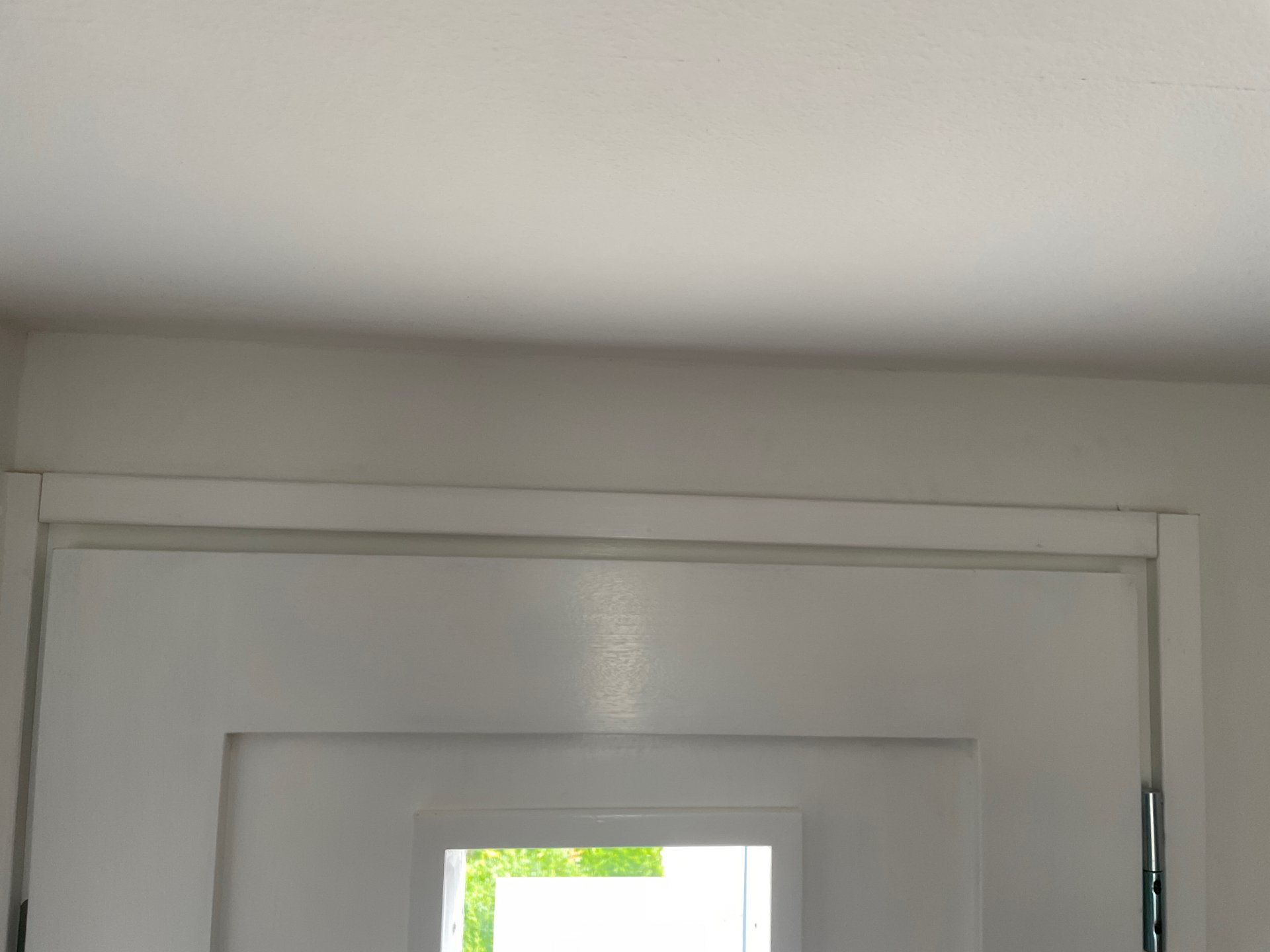

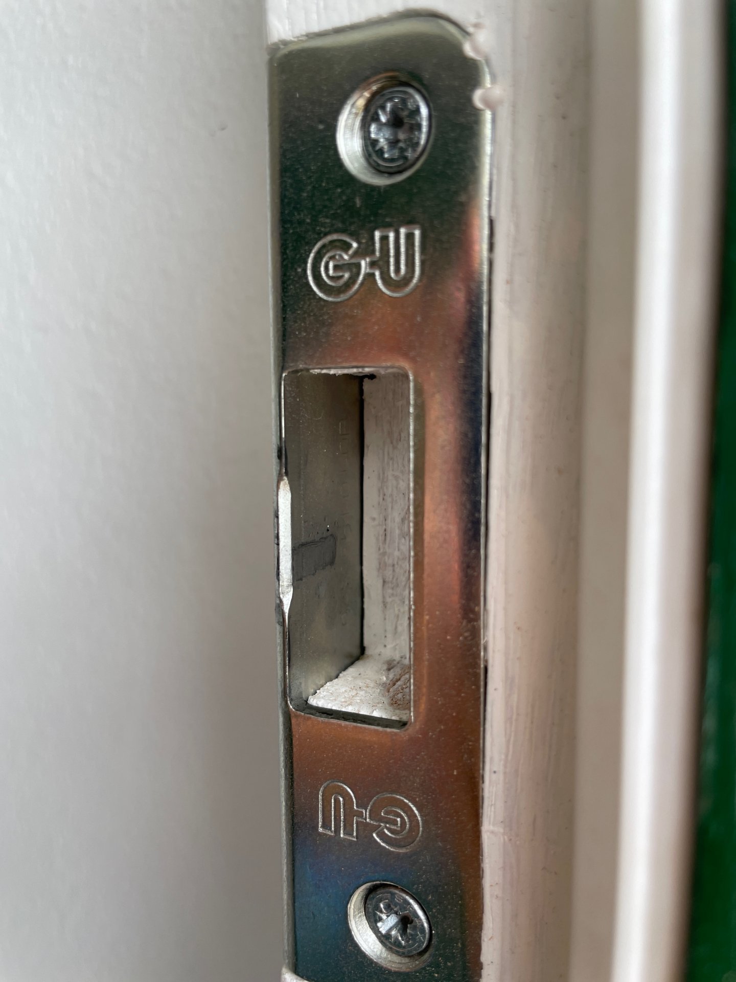

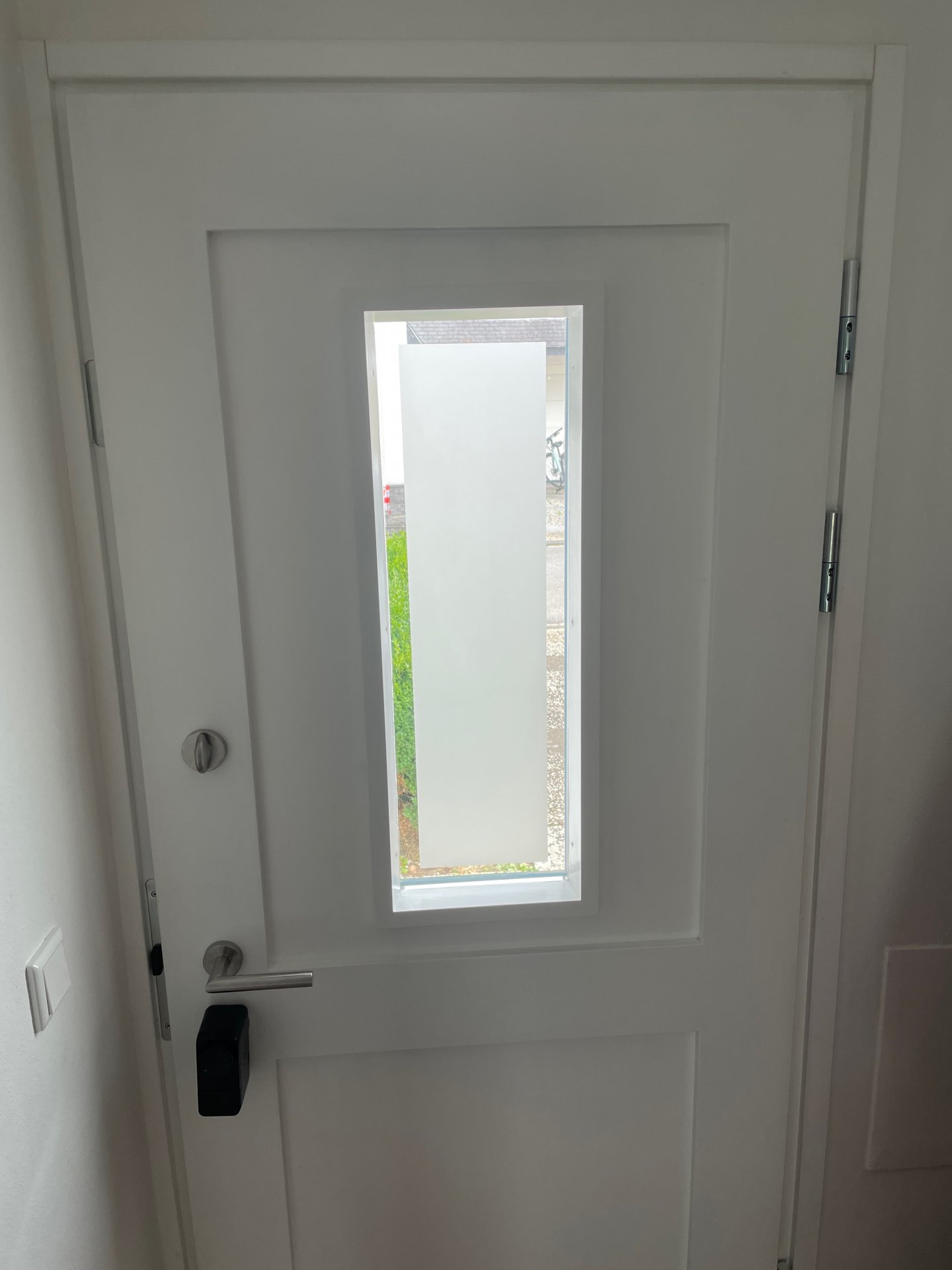

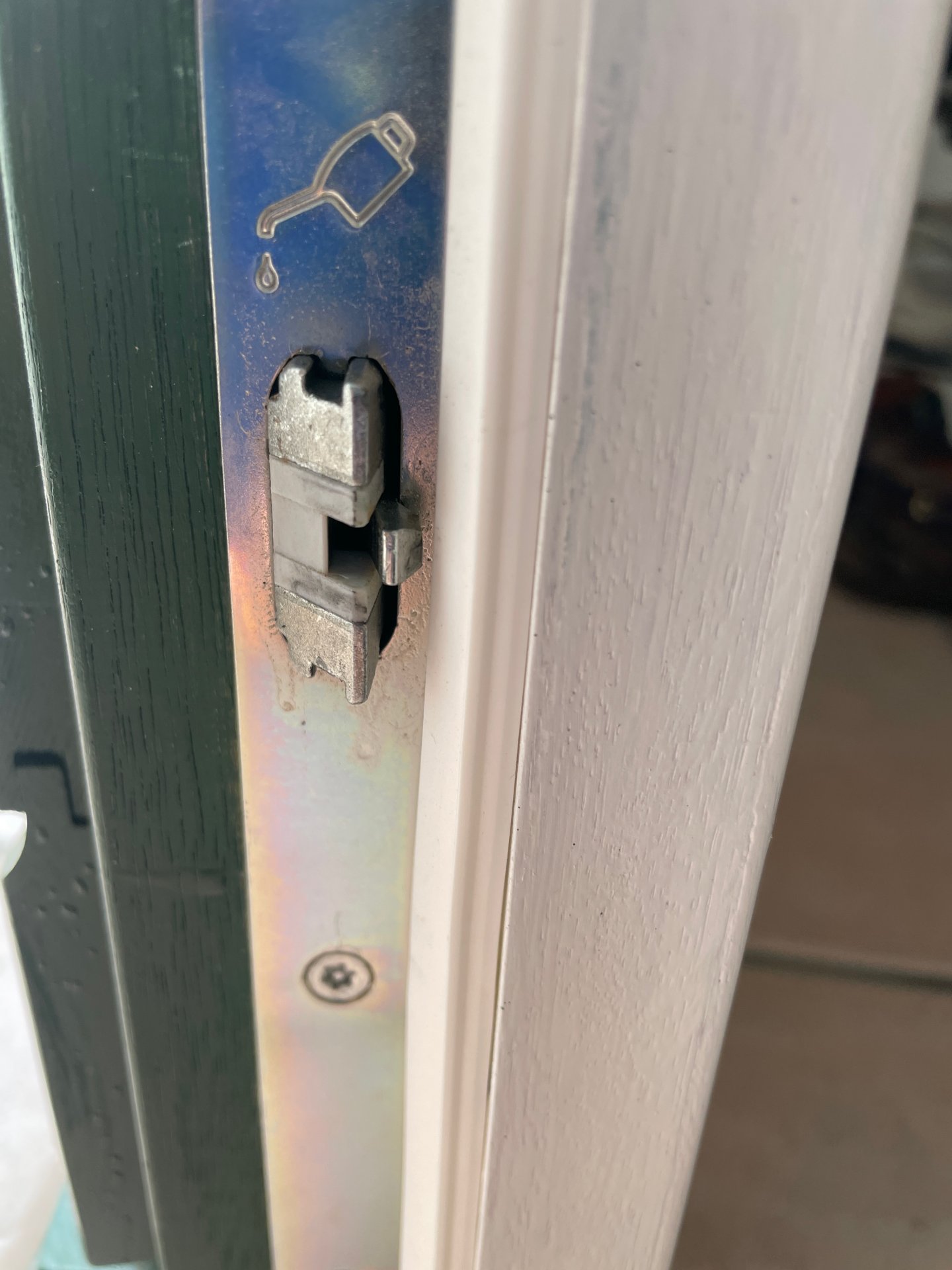

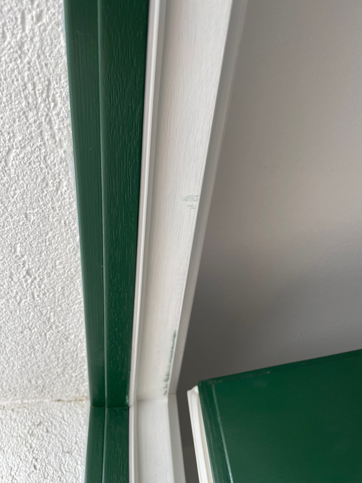

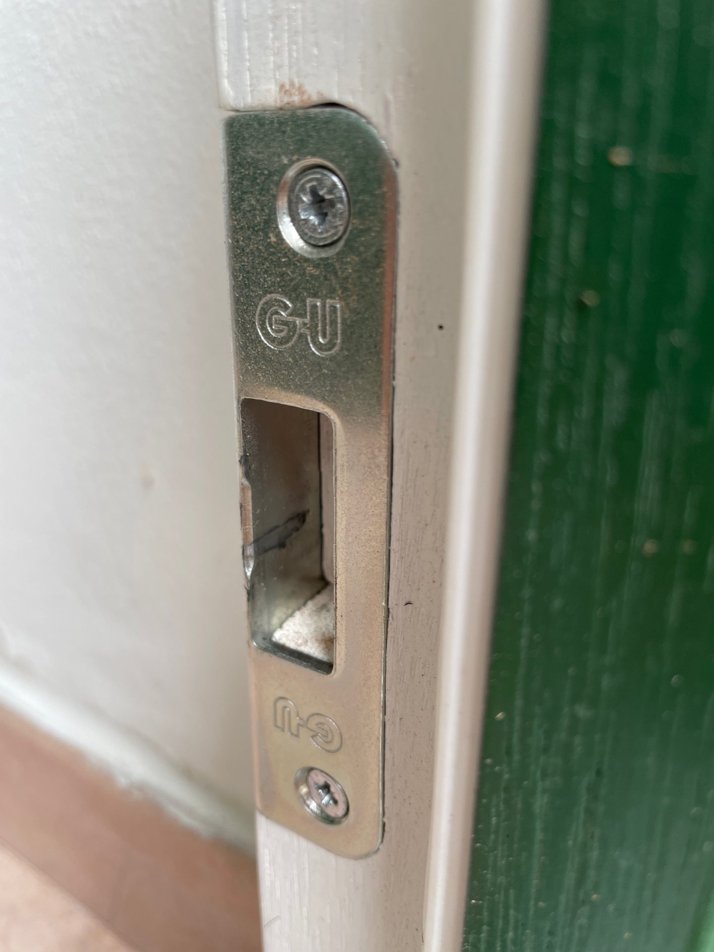

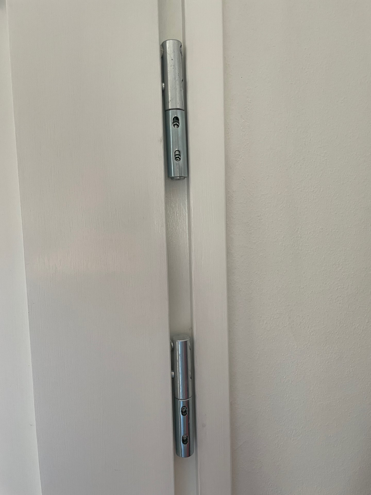

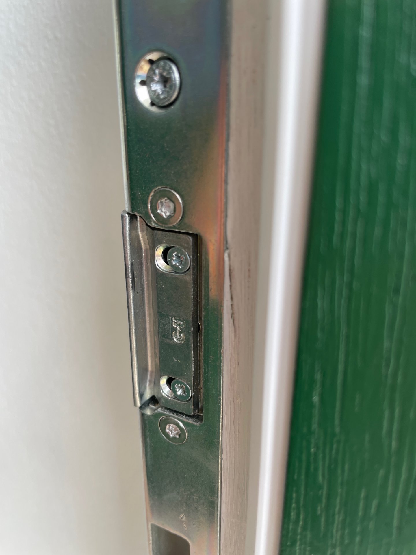

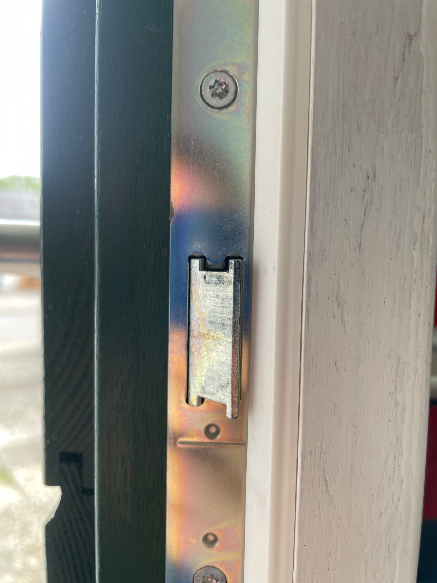

    anbei die Bilder der Tür. Auf einem Bild sind Schleifspuren oben am Rahmen zu sehen. Ich nehme an, dass das noch von den Einstellversuchen des Tischlermeisters herrührt - aktuell schleift sie da nicht. Man sieht auch, dass der Spalt zwischen oberer Türkante und Rahmen ungleichmäßig ist. Ich vermute, dass es daran liegt, dass der Eingangsbereich 40-50 Jahre alt und Marke Eigenbau ist. Ich habe beim Einbau mitbekommen, dass die Handwerker auf ein paar Überraschungen in der Bausubstanz gestoßen sind.
    Ich hoffe, das gibt euch einen guten Eindruck der Situation. IMG_0740.jpeg IMG_0749.jpeg IMG_0748.jpeg IMG_0747.jpeg IMG_0746.jpeg IMG_0745.jpeg IMG_0744.jpeg IMG_0743.jpeg IMG_0742.jpeg IMG_0741.jpeg

    Verstell mall das Fallenschließunf/halterung 1-2 mm nach aussen. Es ist das sechste Bild mit den Sebkschrauben.

    Meine Glaskugel sagt der Kollege hat Falsche Dichtungen die nicht zum Haustüren System Passen verbaut.

    Stimmt. Grad verkehrt gedacht. Das mit der zu starken Dichtung kommt hin.

    Danke für die Bilder, aber...
    ich hab's jetzt x-mal durchgelesen, aber klar ist mir nicht, weshalb die Türe (die Falle?) wann und wo reiben sollte.
    D.h., es geht nur um das Öffnen der Türe über Drückergarnitur und Falle? Der Gegendruck (aufgrund zu dicker/falschen Dichtungen) ist so stark, dass die Falle extrem gegen das Schliessblech drückt, dass die Tochter den Drücker nicht nach unten bekommt um die Falle zurückzuschieben?
    Denn mit dem Aufschliessen und Verschliessen über den Riegel scheint es nichts zu tun zu haben.
    Das wiederum heisst, die Türe fällt überhaupt nicht alleine, bzw. durch leichtes Zuschieben(Drücken) in die Falle? Man muss stark dagegendrücken?
    Ist das so? Die Zarge bereitet keine Probleme?
    Oder was reibt da wo genau? Bild von der Falle sehe ich keines. Stopp, doch. eine Falle und 2 oder 3 Riegel?
    Normalerweise geht die Türe ganz leicht in die Falle und erst beim Verschliessen wird diese (näher) an die Dichtungen gedrückt.

  17. BaUT
    9.521
    6.000
    ...allein durch drehen des Schlüssels die Falle nicht aus dem Schließblech bekommt!
    Außen gibt es ja keine Klinke oder drehbaren Knauf!
    Töchterchen müsste also mit einer Hand die Türe nach außen in die Dichtung ziehen (um das Schloss zu entlasten) und gleichzeitig mit der anderen Hand den Schlüssel drehen.

    Das ist ein GU Automatikschloß alle 3 fallen und den Riegel muß(?) man/Kind mit dem Schlüssel drehen... um die Tür auf zu schließen.
    Aber wo zu/warum ist der "Schwarze Kasten" (Motor?) auf dem Profilzylinder?
