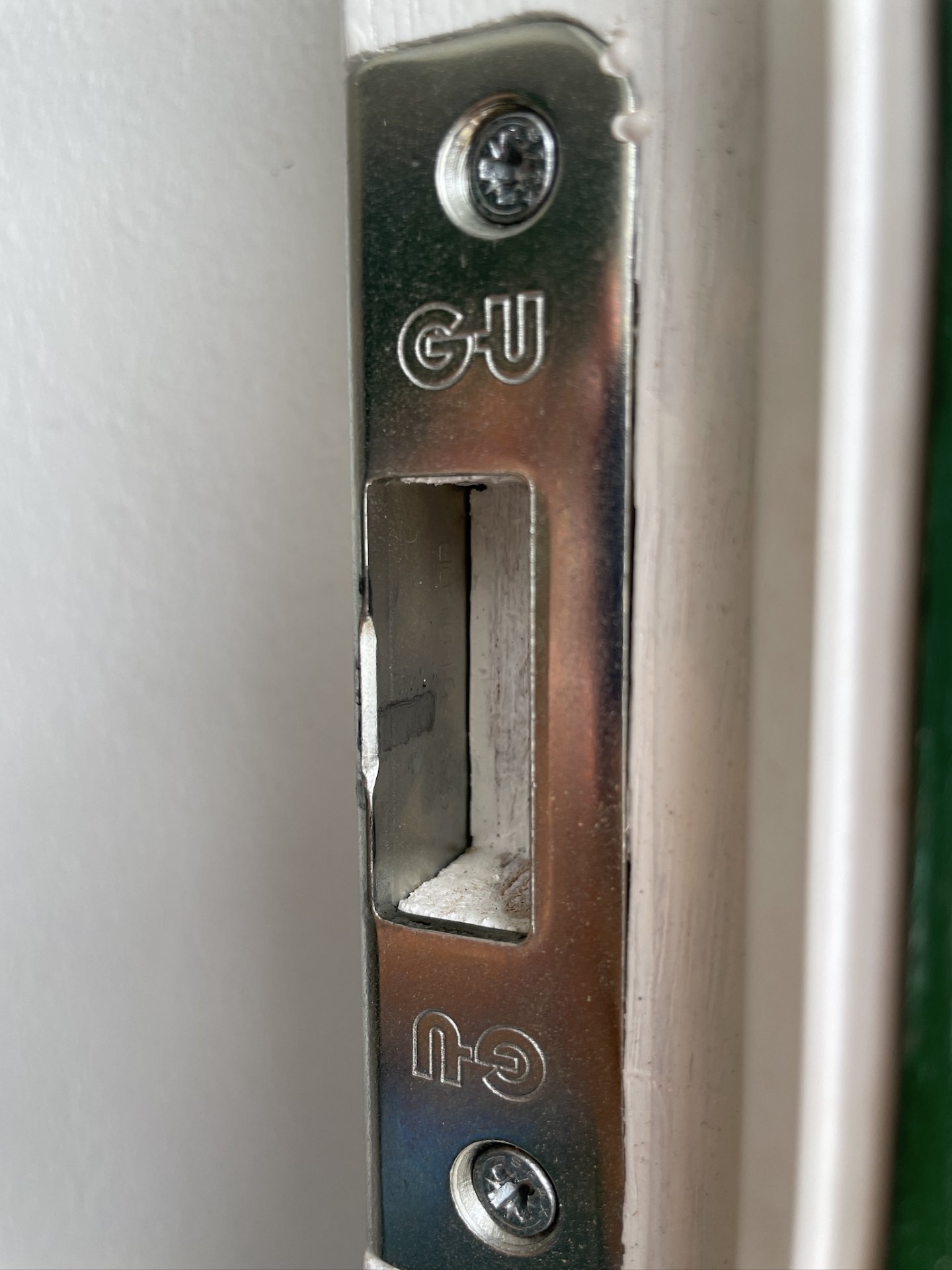

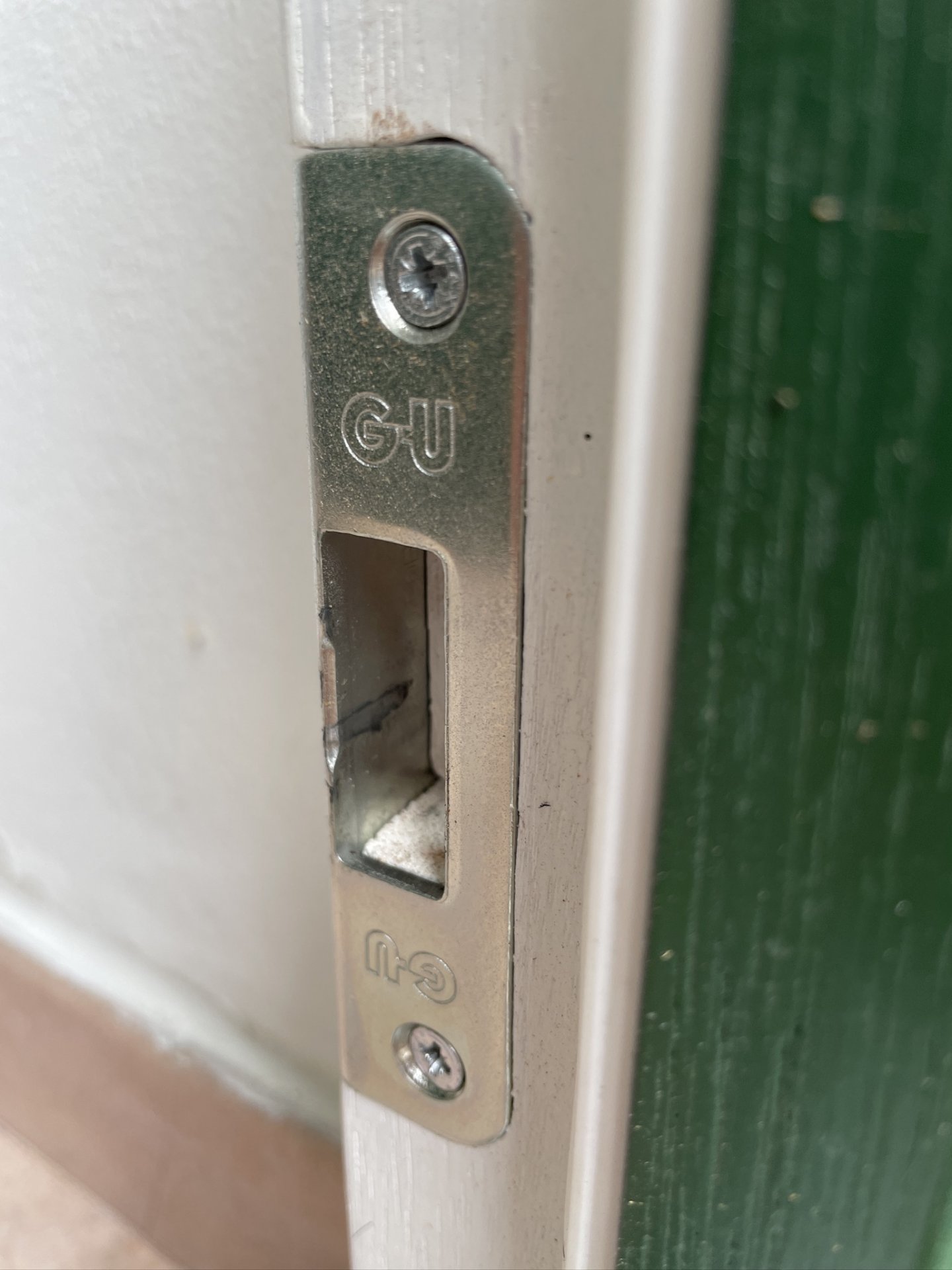

    Die Falle(n) reiben an den Schließblechen. Die Schleifspuren sind auf den Fotos zu sehen.
    Über den Drücker kann sie die Tür öffnen, aber nicht von außen mit dem Schlüssel.
    "Stark" ist ja relativ. Aber man muss auf jeden Fall drücken, und auch mehr als bei der alten.
    Das ist hier nicht der Fall. Beim Verriegeln bewegt sich die Tür nicht.
    Das ist ein Smart Lock. Das war mein Versuch, dass meine Tochter ohne Schlüssel die Tür öffnen kann, weil der Motor das übernimmt. Das funktioniert aber auch nicht, vermutlich da das Losbrechmoment im Schließzylinder zu groß ist.
    Mir ist heute noch aufgefallen, dass der Abstand Tür zu Rahmen an den Bändern im geschlossenen Zustand spürbar geringer ist als am Schloss.

    Das nicht funktionierende Smartlock ist ein guter Hinweis darauf, dass der Anpressdruck der Türe zu groß ist.
    Da hilft nur schlossseitiges nachstellen (entlasten) oder der Einbau dünnerer Dichtungen.
    Ein Mangel in Form unzureichender Gebrauchseignung ist der Zustand der Tür in jedem Fall.

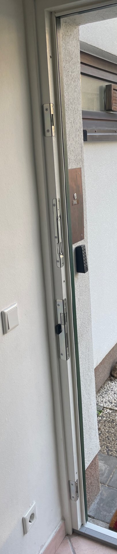

    Ich verstehe noch immer nicht, wie viele Fallen und Riegel die Türe hat.
    Zeig das bitte jeweils als Ganzes, also Türe und Zarge.

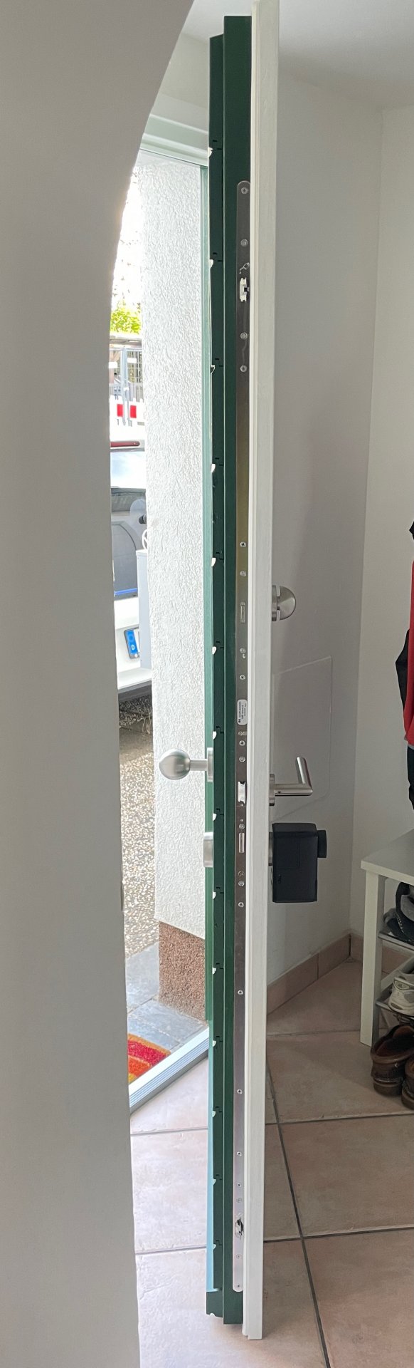

  9. #29 Phoelix, 26.08.2026
    Phoelix
    Phoelix
    22.08.2026
    10
    so?

    Der mittlere Riegel (Kinderaugenhöhe) ist quasi separat? Einzelriegel? Oder gehen da noch andere Fallen/Riegel mit?
    Obere und untere Falle bewegen sich zusammen mit der mittleren, wenn man am Schlüssel dreht. Werden die beim Schließen, also wenn der Riegel (beim Drücker) ausführt, dann irgendwie arretiert?
    Ich kenne das von Türen (auch bei meiner Haustüre) anders. Eine Falle und 3 Riegel als Mehrfachverriegelung ausgeführt.
    (die habe ich nämlich vor 2 Wochen instandgesetzt. Türe war vechlossen und ließ sich nicht mehr entriegeln…)

    Also doch Riegel und keine Falle. Weshalb aber abgeschrägt wie eine Falle?
    Und wenn sie selbsverriegelnd und somit auch selbstöffnend sind, weshalb bekommt die Tochter dann die Türe nicht auf, wenn nur die einzige Falle (mittig) mit dem Schlüssel zu bewegen ist? Alle anderen Riegel/Fallen stellen dann ja kein Hindernis mehr da.
    Was sich aber mit dem Bild nicht deckt. Türe steht offen, Riegel/Fallen oben und unten sind ausgefahren.
    Also doch Falle!
    @Phoelix: Klär‘ mich (uns) mal auf, welche Falle(n), welche(r) Riegel sich wann und wie beim Öffnen/Schliessen bewegt/bewegen - motorisch und über Schlüssel (von Hand).
    und nochmal: fällt die Türe nicht alleine in die Falle, wenn sie offen steht (>45 Grad) und du ihr einen kleinen Schubs gibst?
    Es muss doch möglich sein, das Problem zu schildern und die tatsächliche Ursache zu identifizieren.
