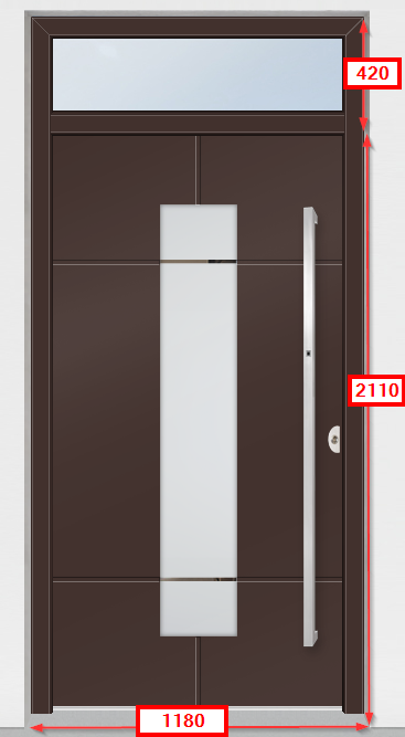

    unser 2-Fam Haus mit gemeinsamer Eingangstür BJ 1977 hat eine neue Eingangstür nötig.
    Die Anforderungen sind:
    - Oberlichtöffner, weil die Kinder immer vergessen die Tür zuzuziehen
    - autom. Verriegelung wenn die Tür ins Schloss fällt (mit Tagesfalle), weil keiner Abends dran denkt abzuschließen
    - elektr. Schloss, damit die Partei im OG von oben die Tür entriegeln kann wenn Gäste kommen.

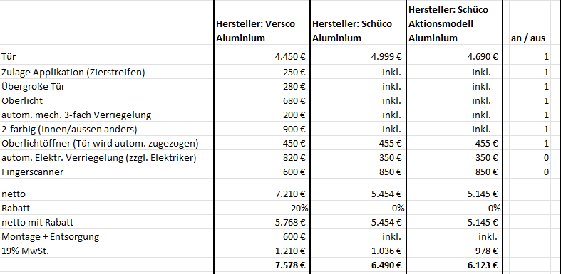

    Damit haben wir uns zwei Angebote für eine Alu-Haustür eingeholt, und sind erstmal sprichwörtlich vom Stuhl gefallen:
    6000-7500 EUR:
    Bei dem Preis fragen wir uns natürlich (und das sind auch die Fragen an euch :) ):
    • ist das derzeit üblich? Ich hatte mal rein aus Interesse online bei Fenstershops geschaut - da liegt eine ähnlich konfigurierte Tür auch bei 5000 EUR ohne Einbau. Das ist doch verrückt. Bin ich nur zu blöd zum schauen?

    Die Tür ist relativ groß mit einem Oberlicht:
    Schöne Grüße
    Ulli

    Staatsquote von ca. 50%, dreistufiger Vertrieb, Herstellung und Transport, am Schluß noch der Einbau, das alles muß verwaltet werden, den Wasserkopf der gesamten Wertschöpfungskette zahlt man also auch noch mit. Um die 15% Gewinn und Risiko dürften dann derzeit wohl auch noch im Spiel sein (wohl über die gesamte Wertschöpfungskette). Die Tür kostet in der Produktion nicht sehr viel mehr als 1.000€ (Material+Nettolöhne), wohl eher weniger, den Großteil des Rests hat sich diese Gesellschaft an der Wahlurne selbst dazugewählt.
    Verrückt ist einzig und alleine, angesichts derartiger Preise nach noch mehr Regeln und Gesetzen, nach noch mehr Bürokratie und nach noch mehr verpflichtendem Technik-Schnickschnack zu rufen.

    Preise ganz normal 5-10 musst rechnen
