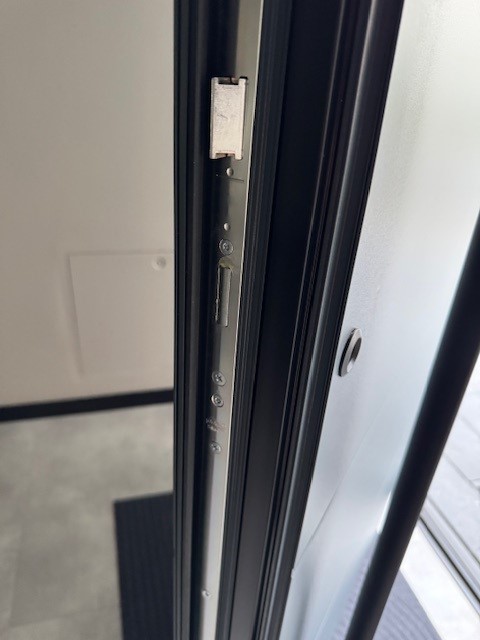

    56.jpg 567.jpg Hallo zusammen,
    Schließzylinder tauscht man in der Regel innerhalb 2 min aus.
    Bei unserer neuen Haustür tut sich jedoch nichts.
    die sichtbaren Schrauben, befinden sich auch nicht auf Höhe des Zylinders.
    muss ich zunächst ggfls. das Metallprofil entfernen, um den Zylinder zu lösen? Diese streckt sich über die gesamte Türlänge.
    Vielleicht hat jemand Erfahrungen. Bin sehr dankbar für Anregungen :)
    Fotos wie folgt:
    Vielen Dank und
    viele Grüße

    Hast du schonmal einen Zylinder gewechselt?
    Ich sehe da auf den ersten Blick eine Kreuzschlitzschraube, von der ich doch stark vermuten würde, dass diese den Zylinder hält...

    ja, das habe ich des Öfteren :)
    den habe ich bereits rausgedreht. aber tut sich nichts .
    die Kreuzschlitzschraube schien mir etwas tiefer. Aber ich probiere es trotzdem mal.

    Du musst natürlich auch den passenden Schlüssel bemühen und den Schließbart aus dem Weg drehen.

    Wenn sich der Zylinder nicht raus ziehen lässt, dann könnte das daran liegen, dass die Drückergarnitur diesen auf Spannung gesetzt hat. Dan einfach die Schrauben der Garnitur leicht lösen.

    ich musste bei meiner Biffar-Tür den Zylinder wechseln (Schlüssel verloren).
    Das ist eine komplett andere Hausnummer wie einen normalen Zylinder wechseln.
    Schloss mit 5 Schlüsseln knapp 500 Euro.
    Da ist ein Einbruchsschutz eingebaut. Machst du da was falsch, fällt intern ein Riegel runter und dann gehts nicht mehr weiter.
    500 Euro tun weh, aber mach es nicht selbst.

    Secure Look Beschlag vermute ich fast.
    Wenn du damit die Blende und eventuell Drücker/Griff meinst ja , entferne einmal die diese , also innen

    Langschild runter, die Kreuzschltzschr. Raus, mit dem Schlüssel ein paar mm Auf bzw Zu drehen und dann den Zylinder nach innen rausziehen.

    vielen Dank an Alle.
    es hat funktioniert. Es war die seitliche Kreuzschraube an der Seite. Doch die Schutzrossette an der Vorderseite umfasste den Schließzylinder noch einmal ziemlich stark. Mit etwas mehr Gewalt hat es schließlich gelöst. :)
