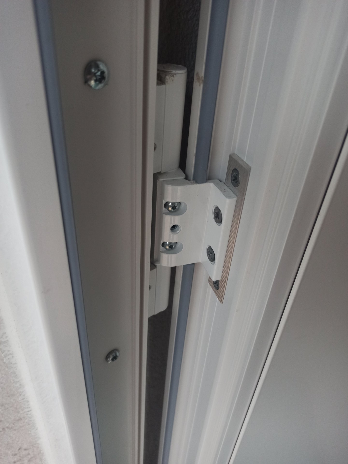

    haben uns vor 5 Monaten eine neue Haustür VEKA Softline 82 einbauen lassen.
    Jetzt bei kaltem Wetter pfeift es an den Scharnieren ordentlich durch.
    Unser Fensterbauer meinte das ist Konstruktionsbedingt so, und er könne nichts machen. Die Dichtung ist an den Scharnieren unterbrochen. (das glaube ich ihm sogar)
    Hat jemand von euch einen ähnlichen Fall.

  2. BaUT
    9.318
    5.845
    Die Bänder unterbrechen ja nur die innere Anschlagdichtung. Wenn es dort zieht, dann muss es irgendwo auch eine Unterbrechung der äußeren Dichtungsebene geben.
    Wie sieht denn die Dichtung im Bereich der Schwelle aus?
  3. profil
    profil
    09.01.2011
    2.069
    953
    Tischlermeister
    Lauterbach
    Bei Modernen Rollenbändern hat inzwischen (fast) jeder Bandhersteller (... Bänder liefert Veka nicht) entsprechende Dichtstreifen ( meist zum Aufkleben) im Programm.
    Ich gehe jetzt mal davon aus das die Außendichtung im Rahmen funktioniert/Anliegt...
    Die Außendichtung hat bei Ausnahmslos allen Türen mehr oder weniger große unvermeidliche nicht "Luftdichte" stellen in den Ecken zwischen Rahmen/Türflügel und Schwelle. Auch Windstopper die manche Hersteller verbauen sind nicht Luftdicht.

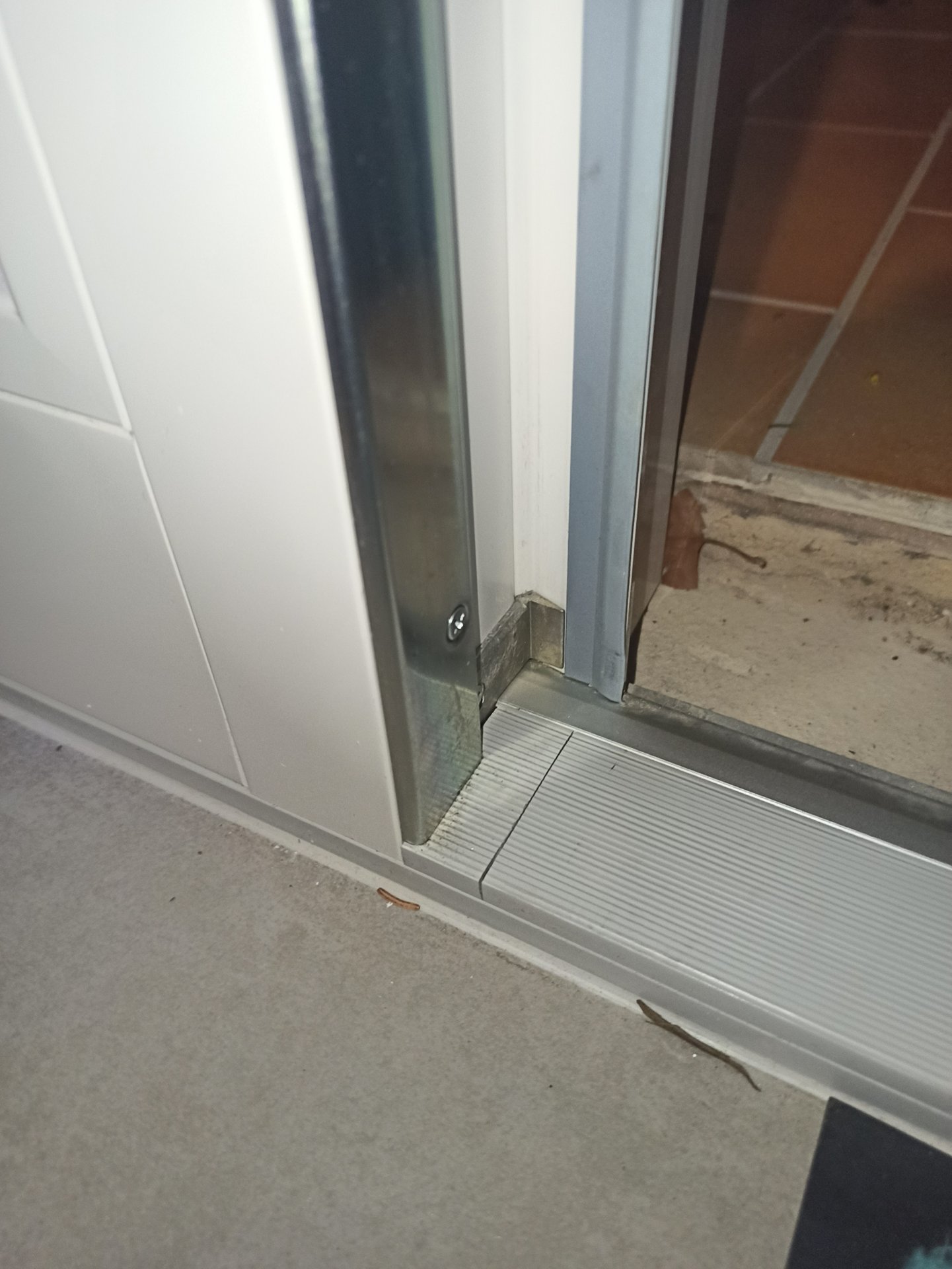

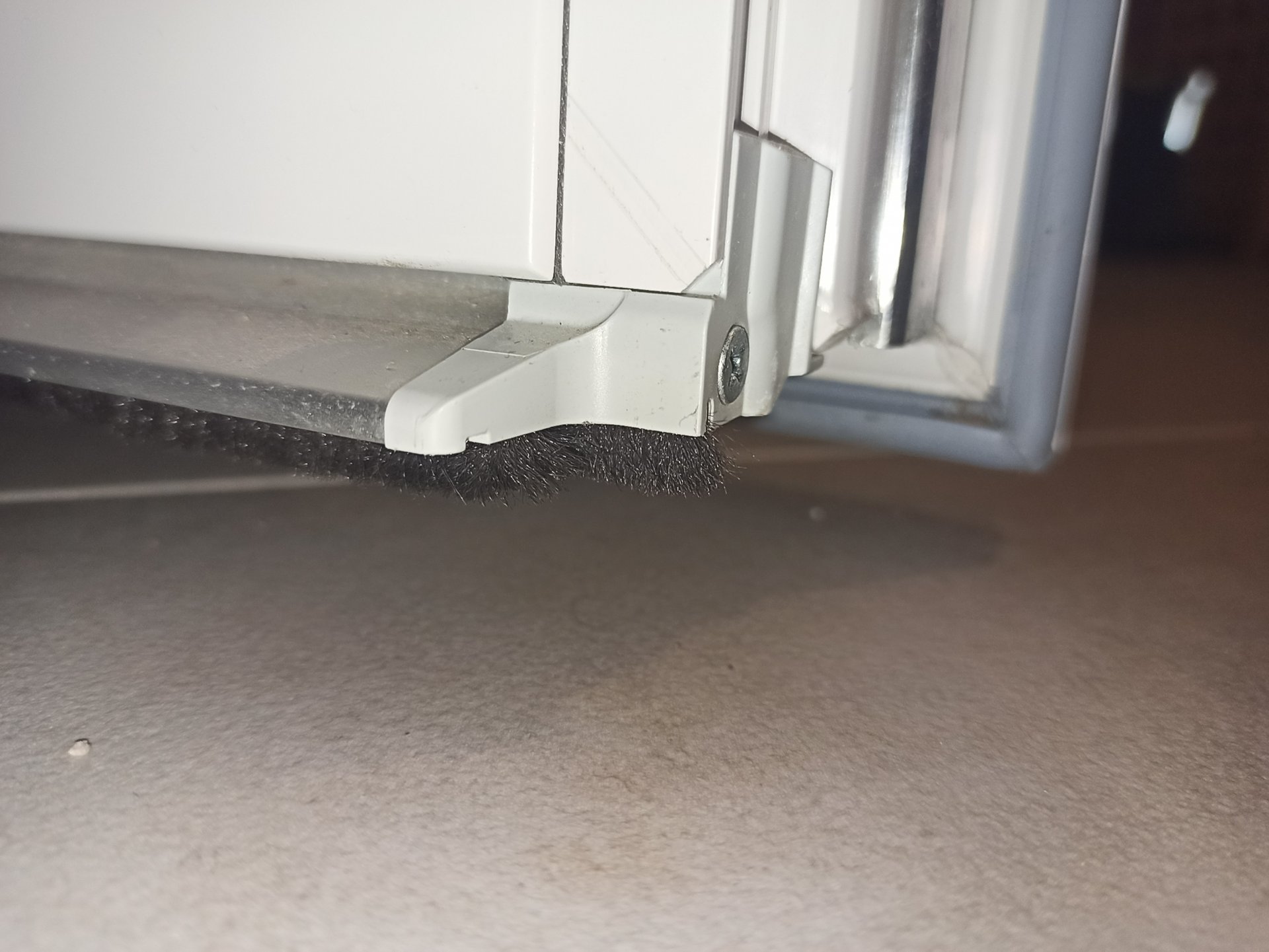

  4. #4 Stefan5779, 25.11.2025
    Stefan5779
    Stefan5779
    28.10.2024
    24
    Also an der Schwelle ist nur ein Schmutzabstreifer, Besen oder wie auch immer.
    Das kann definitiv nicht abdichten.

  5. profil
    profil
    09.01.2011
    2.069
    953
    Tischlermeister
    Lauterbach
    Bürstedichtungen Dichten ab sind aber nicht Luftdicht.
