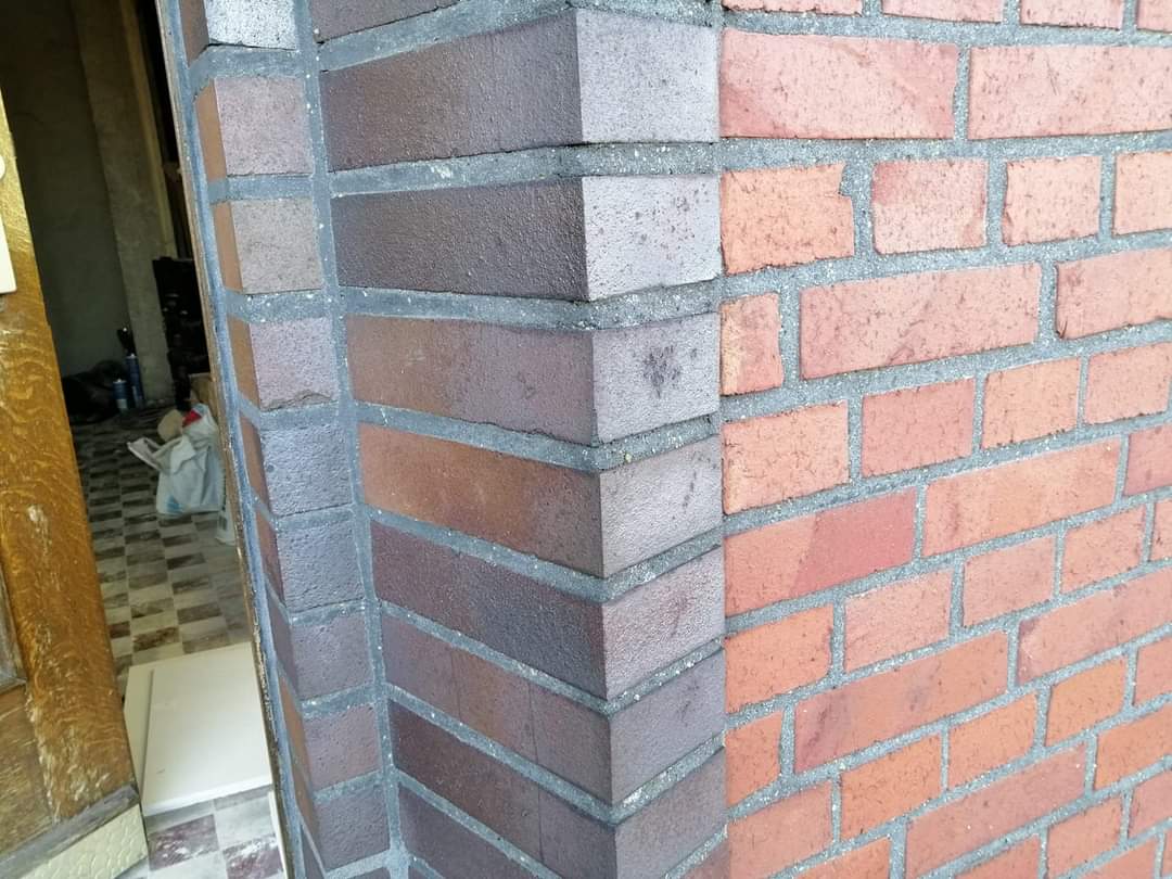

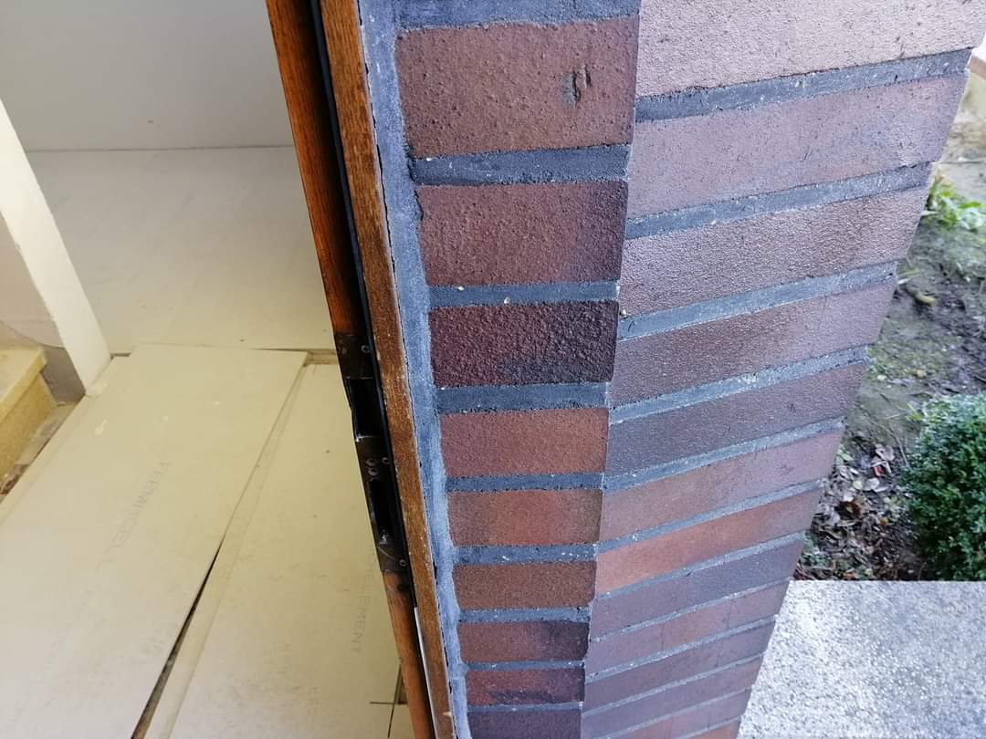

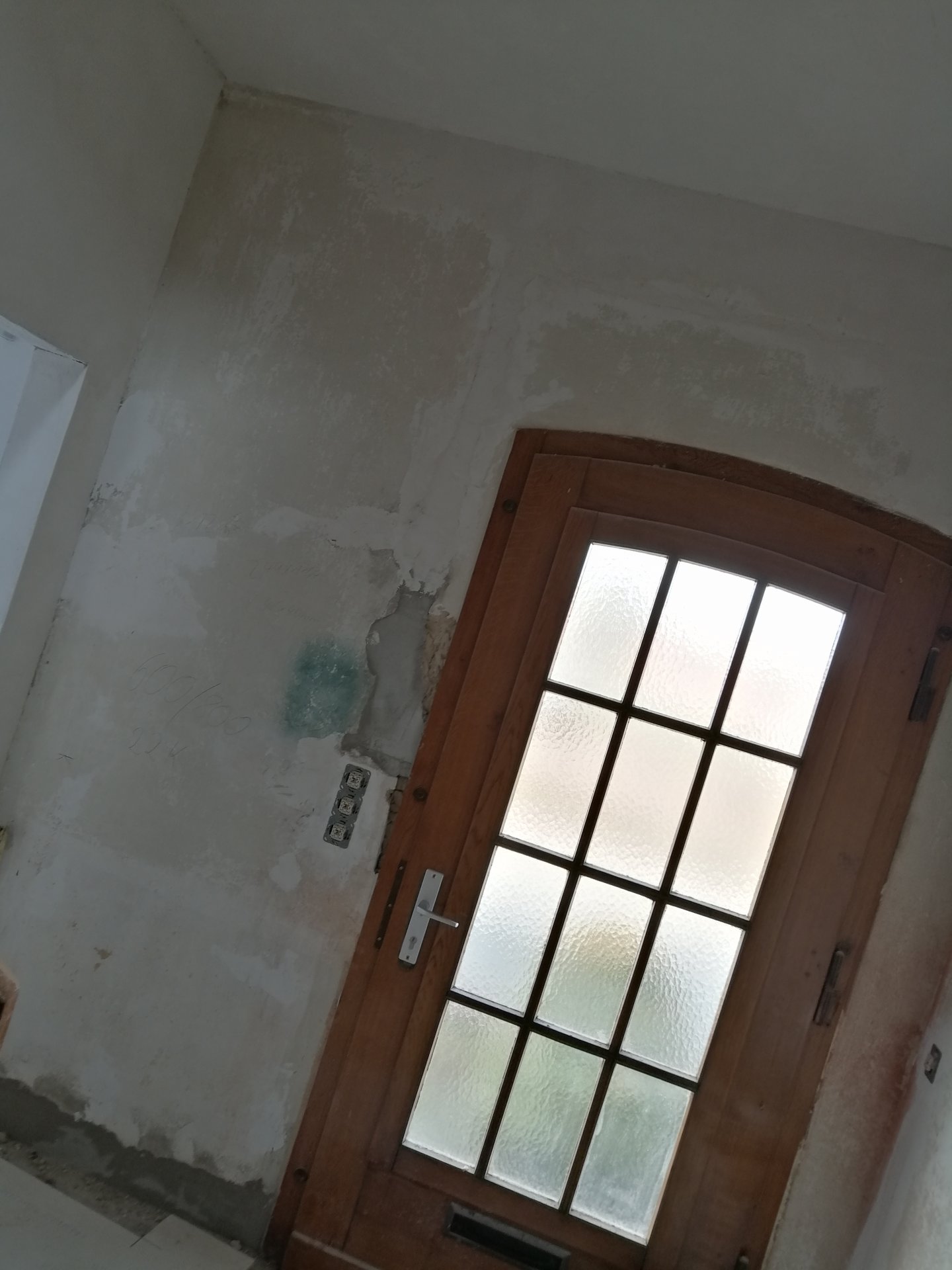

    Hallo zusammen, ich habe aus dem Werksverkauf eine neue Haustür gekauft. Die alte ist ca 4cm tief und an den Blender geschraubt. Die neue Haustür ist aber 7cm tief. Wie bekomme ich sie am besten befestigt? Da ich sie ja seitlich nicht verschrauben kann. Die Wand soll noch mit 3cm multipor gedämmt werden, aber da kann ich die Tür ja nicht dran befestigen.
    Vielen Dank für eure Tipps.

    Mir fällt spontan Illbruck Vorwand Elemente, hier System 1 mit 90er Ausladung, ein.
    Kürzt es passend in der Tiefe ein und wird damit deine neue Zarge.

    Ich würde je nachdem wie schwer die Tür ist rechts und links UA-Profile oder Rechteckhohlprofile stellen und dort die Tür verschrauben, also analog Trockenbau.

    Mit Montagewinkeln z.B.

    Also ich sehe da jetzt 2 Möglichkeiten.
    1. Laibungen erweitern und Tür seitlich Dübeln, ganz normal halt
    2. Tür mit Montageankern auf das Mauerwerk Dübeln und dann die Wand mit 3cm Multipor verbreitern.
    Was denkt ihr ist der bessere Weg? Abgesehen vom Aufwand, da ich es für umsonst mache und die Wand vielleicht 7 oder 8m2 hat.
