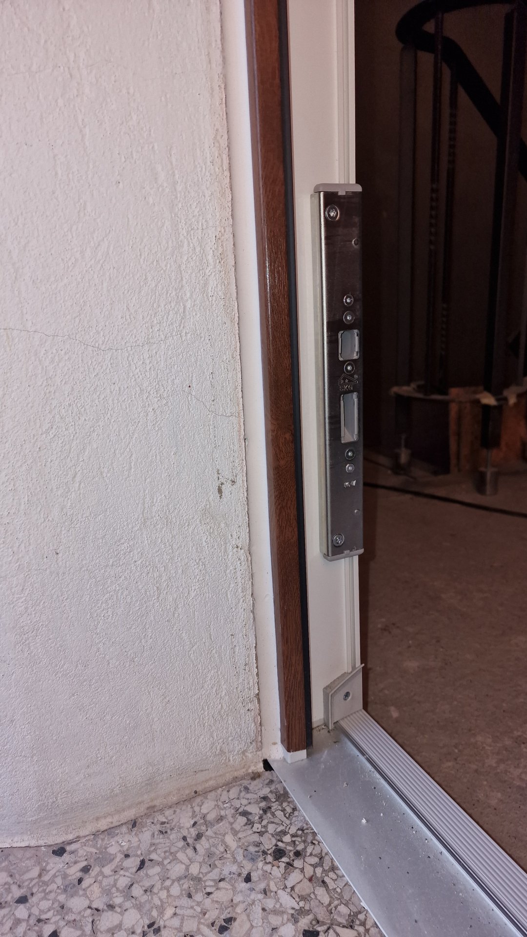

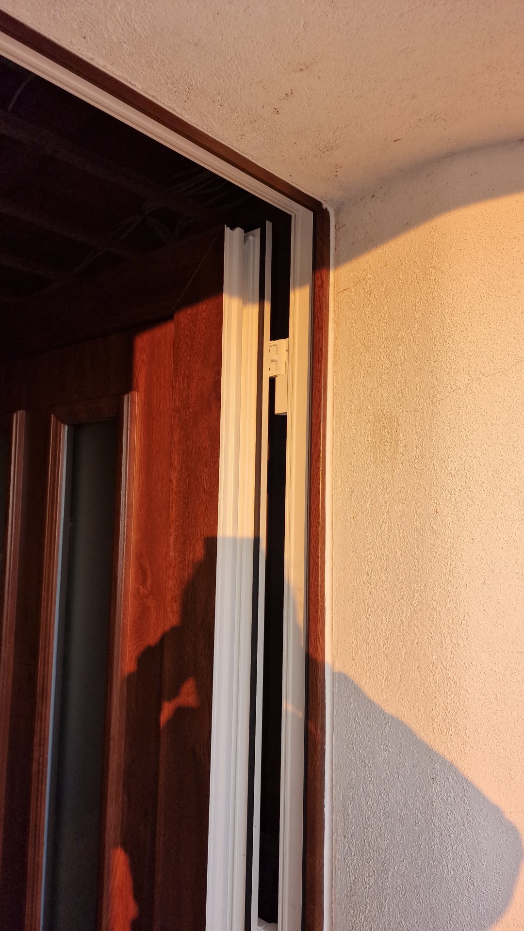

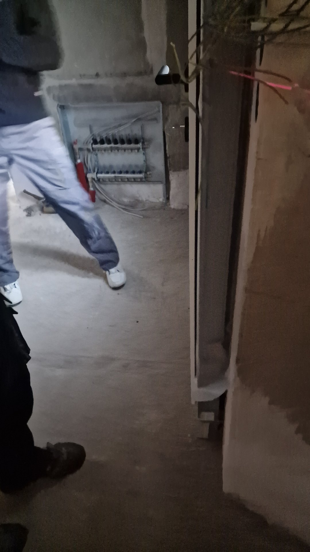

    Hallo. Ich bin ein bisschen verzweifelt. Wir haben eine neue Haustür samt Einbau bei einer Firma in Auftrag gegeben.... Aber das Ergebnis scheint mir (ich hab echt null Ahnung) falsch zu sein. Der Türrahmen ist nicht eingebaut, sondern einfach nur von innen vor die Wand montiert. Das ragt jetzt quasi komplett in den Raum rein. Das kann doch so nicht richtig sein!?!???

    Ich halte es sogar aus mehrerlei Gründen für falsch. Aber zuerst einmal, wie kam das zustande? Gabs ein Angebot in dem irgendwas dazu steht?

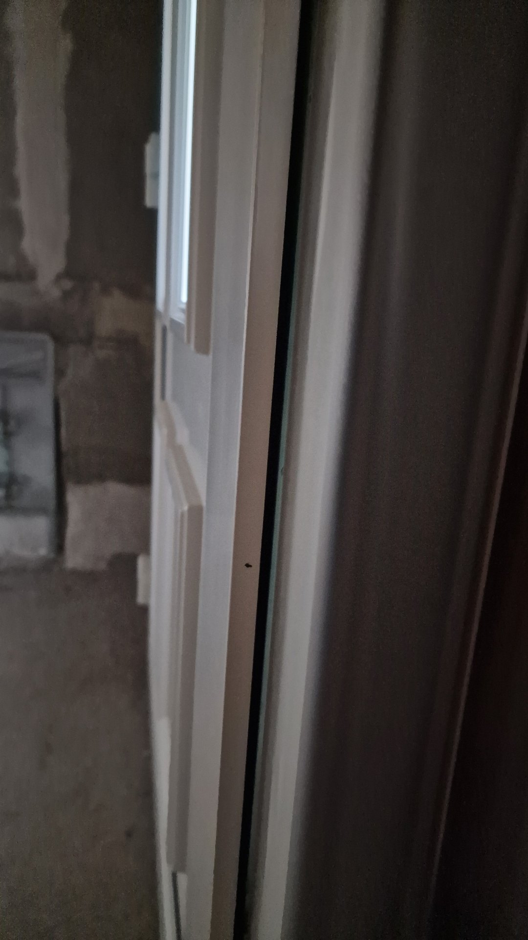

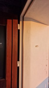

    Ich sehe nicht wie das ordnungsgemäß befestigt sein soll. Ich sehe nicht, wie das auch nur ansatzweise "winddicht" sein soll. Ich habe so meine Zweifel an der späteren Winddichtigkeit zum Bodenbelag hin, samt der therm. Trennung nach außen hin. Es könnte an der Perspektive liegen, aber auf dem Bild sieht es erstmal so aus als würde das Türblatt nicht sauber an der Dichtung anliegen (Türblatt nicht eingestellt/ Rahmen verwunden eingebaut/ oder sowas halt)...
    Die Situation mit der innen aufgesetzten Montage ist dann auch noch thermisch eher schlecht...
    Ob es an der Tür was zu retten gibt weiß ich auch nicht, fotografier das Gesamtkunstwerk mal aus anderen Richtungen in der Übersicht und dann nochmal was Du schon fotografiert hast, das aber in scharf. Und dann noch mit offener Türe unten die Schwelle...

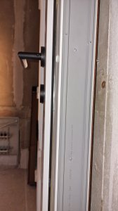

    Ja, das kann ich machen. Und ja, dicht ist das gerade auch nicht. Sie geht sehr schwer zu und man sieht ganz klar einen Lichtspalt.

    Bilder Ansicht innen, Ansicht außen frontal und ggf. auch noch mal im Winkel von 45 Grad, damit man einen Blick auf die Fugen bekommt. Wie wurde die Schwelle eingebaut, Wie wurde das Element mit dem Mauerwerk verbunden?
    Gibt es ein Bild von der alten Situation?

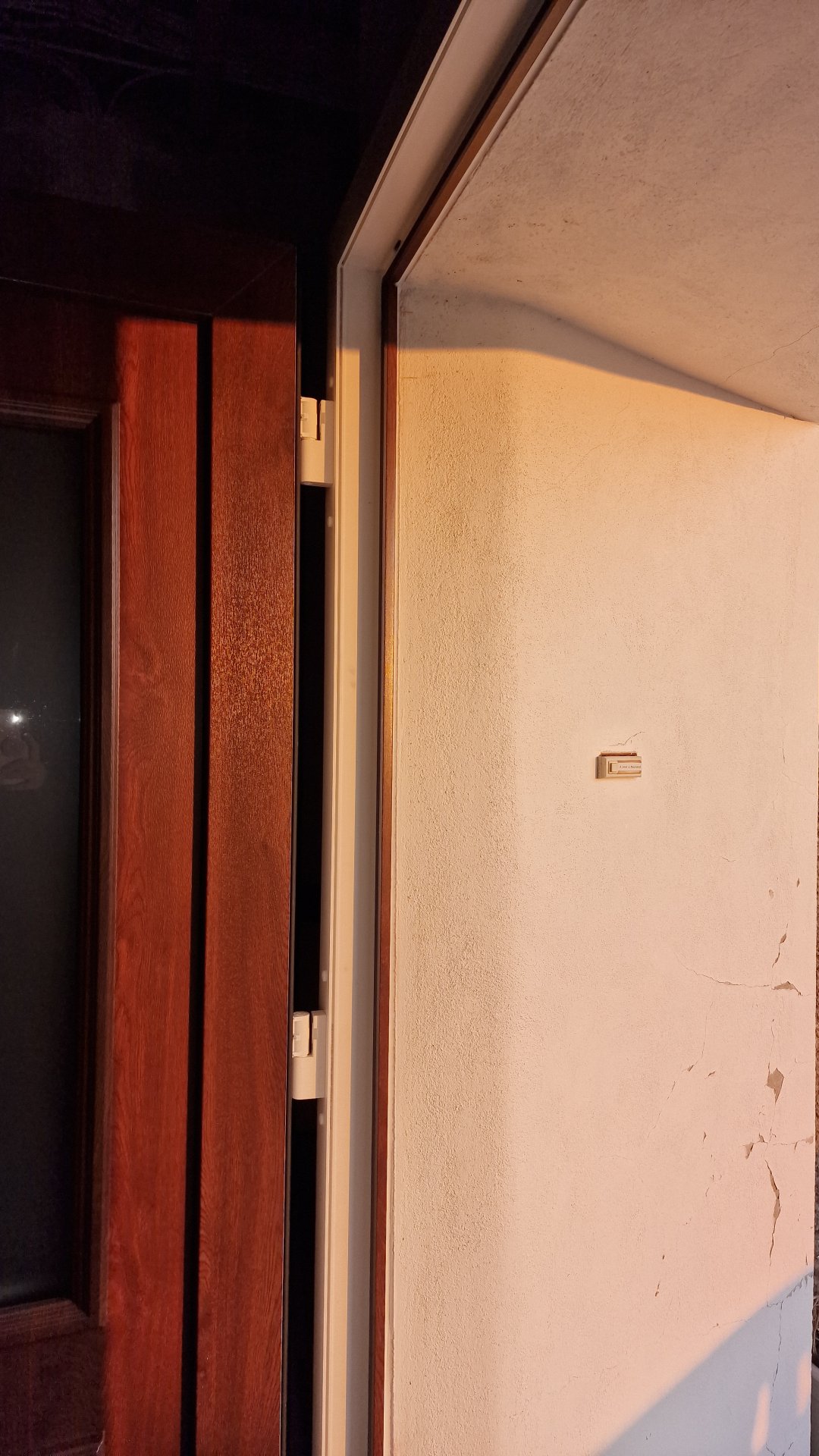

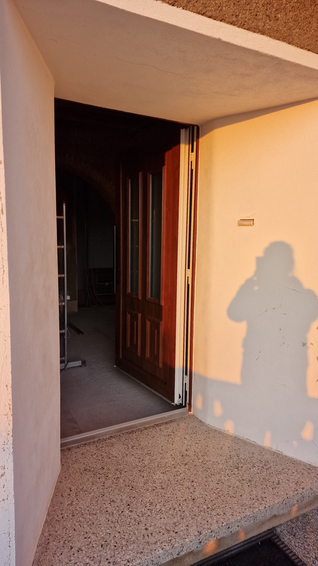

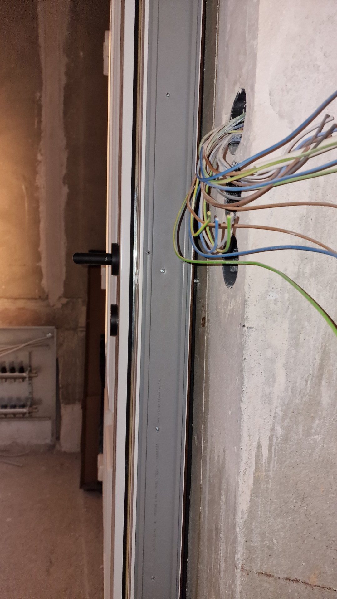

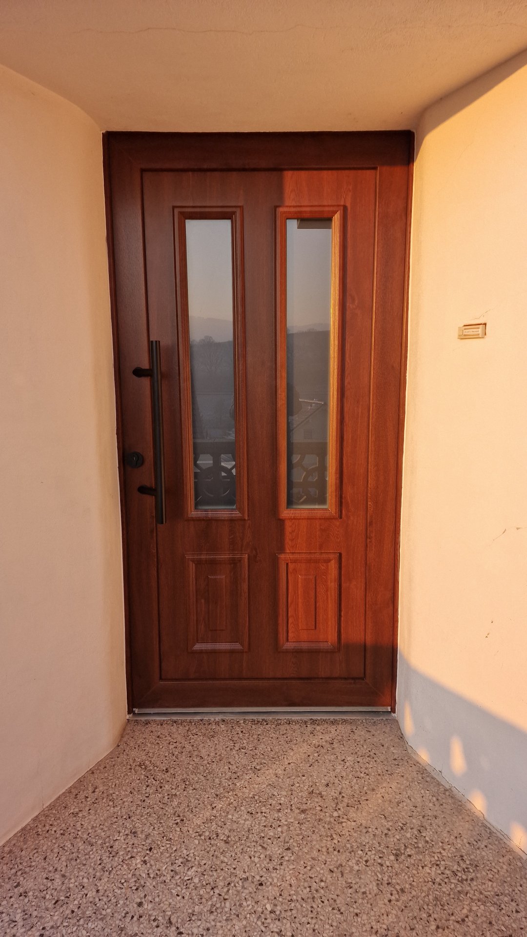

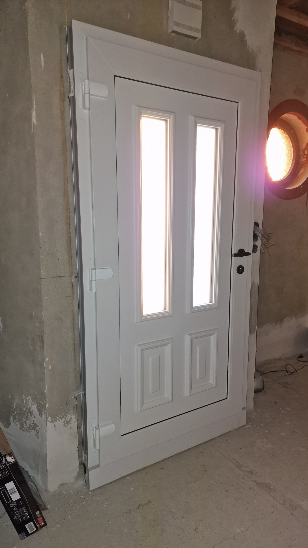

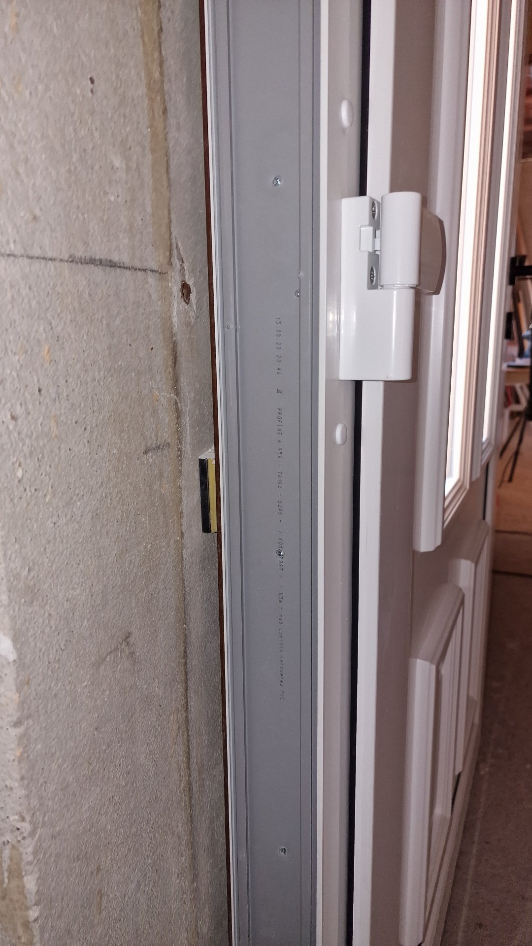

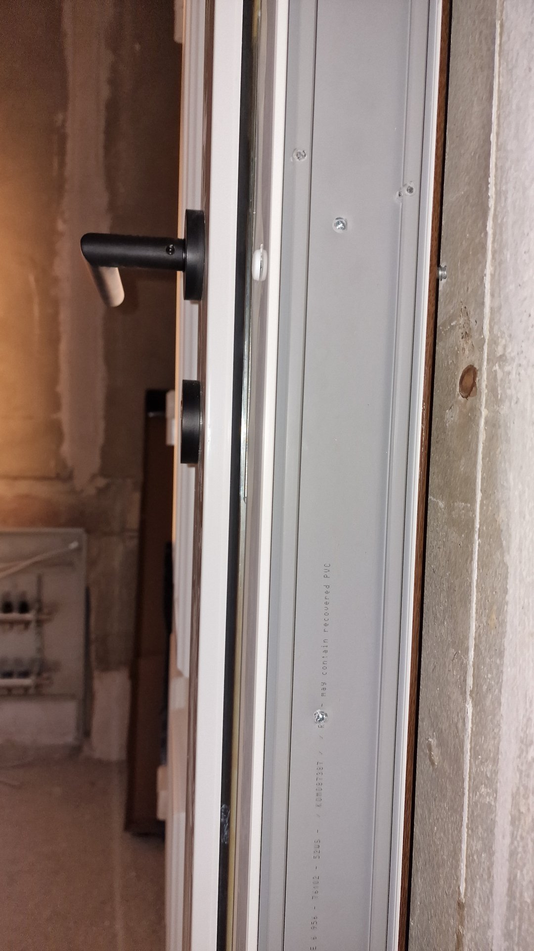

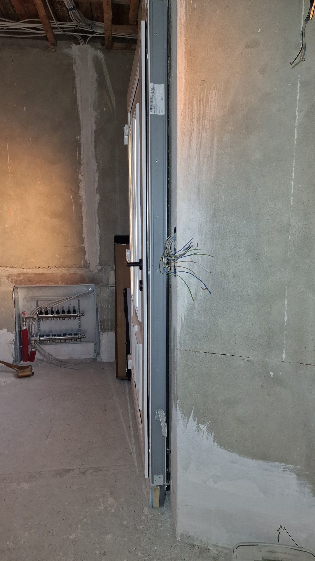

    Habe nochmal par Fotos von der Gesamtsituation

    Wie man anhand der alten Löcher sehen kann, war die alte Tür war auch nur auf das Mauerwerk geschraubt. Das macht die Optik nicht schöner, aber ich sehe hier nur den "Fehler", dass die Kantenflächen nicht mit einem Abdeckprofiel versehen wurde. Die meisten Hersteller haben diese im Sortiment.
    Edit: und an der Schwelle auf der Schlossseite ist noch ein Loch...das muss zu.

    Ja, aber die alte war ne DDR Holztür... der Rahmen war ganz dünn. Ich wollte ja ne eingebaute Tür haben. Kann ich denn den Bereich vergrößern, damit die passt? Vom Platz ginge das ja

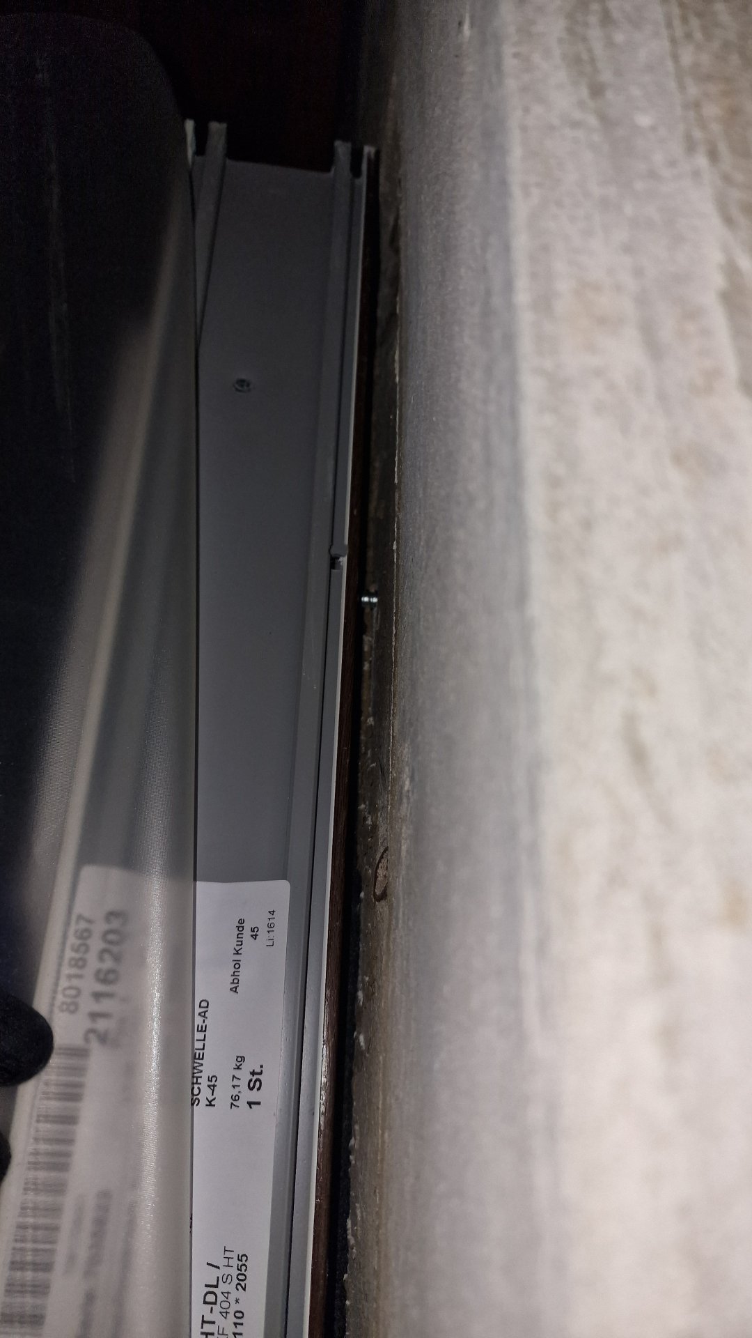

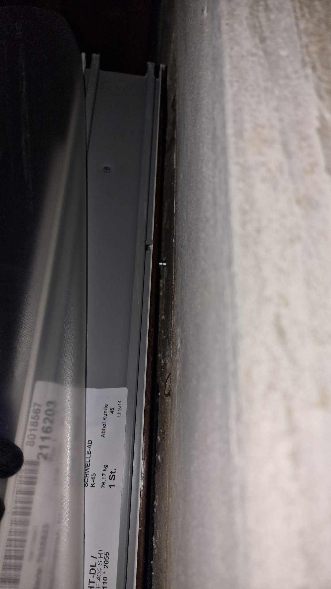

    War halt vorher eine Eckzarge, aber dass da keiner mal die Hand hebt bevor der Bohrer brummt, find ich schon frech.
    Edit: Wer kommt auf die Idee die Schwelle breiter als die Maueröffnung zu bestellen?

    Ja , das find ich auch so schlimm. Wir hätten ja vorher den Ausschnitt auch größer gemacht.... die zusätzliche Arbeit auch bezahlt.... aber das find ich echt hässlich der Rahmen is ja gute 10cm dick und nimmt mir ja Platz in dem Durchgang weg. Das wurde meines Erachtens nicht so kommuniziert. Aber ist nicht das erste Mal bei dem Handwerker die haben auch meinen Stoßgriff direkt über dem Schloss montiert, dass der Schlüssel kaum noch rein ging. Habe jetzt selbst einen anderen Stoßgriff montiert. Da hätte ich mich zb. Auch über einen Anruf gefreut, dass das nich passt bevor die Löcher gebohrt werden. Jetz hab ich auch noch 2 Türgriffe bezahlen müssen... die sind ja auch nich günstig

    Man kann doch innen das Mauerwerk noch ergänzen oder den Wandstummel im Trockenbau ergänzen.
    Das sehe ich jetzt nicht so dramatisch.

    nein, war es nicht - ein Blendrahmen ca. 35 - 40 mm Dick und einer Rahmenbreite von ca. 120 mm welcher rechts und links mit 3 Schrauben durch die Fläche angedübelt wurde.
    Die Schwelle wird unter das Element geschraubt, hat also die Breite von dem Türelement

    Das nimmt mir aber im Flur echt viel Platz weg, weil da auch gleich die Treppe zum Untergeschoss ist. Ich könnte die Seiten verkleiden... aber wie sieht das denn aus?

    Aber es hat ja vorher auch nicht gut ausgesehen...es war halt dünner und sicherlich aus Massivholz, aber hier dem Handwerker einen zu pinnen ist nicht richtig, da er einfach das gemacht hat was gewünscht wurde - er hat die Tür gegen eine neue ausgetasucht....oder hast du gesagt, dass der neue Rahmen mit der innenfläche Wandbündig sein soll?
    Es wäre sicherlich möglich, den Blendrahmen mit einer Flex einzuschneiden und dann wandbündig zu montieren, aber das macht viel dreck und beim einschneiden der außenlaibung solltest du sehr sorgsam arbeiten, damit du da nicht zu viel Fehlstellen produzierst.
    Nach dem der Mauerfalz freigeschnitten ist einen Glattstrich aufbringen und das Türelment wieder einbauen.
    Bevor du anfängst prüfe wie der Türsturz ist!
