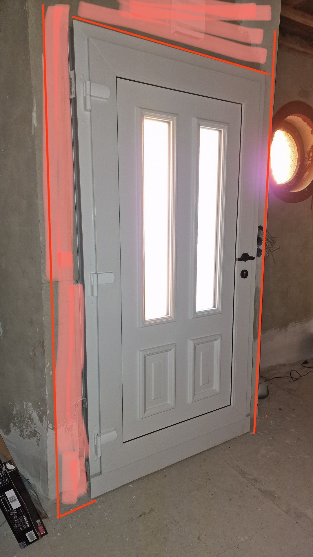

    Also... es war so... der Hamdwerker hat schon unsere Fenster eingebaut, hat den Auftrag für die Fensterbänke bekommen ( auch nicht fertig gemacht trotz zusagen... auch falsche Maße), sollte unsere Innentüren machen.... rollädenkästen.... usw.... ich hatte die Bestellung der Tür im April in Auftrag gegeben.... mit dem Hinweis, dass es eilig ist... weil ja andere Gewerke schon warten... dann haben die Maße nicht gestimmt... noch ein halbes Jahr warten... dann dieses Ergebnis..... ich muss jetzt meine bestellte Küche einlagern... weil kein Estrich gegossen werden kann bei den temperaturen.... natürlich bin ich davon ausgegangen, dass die Tür Wandbündig eingebaut wird! Was denn sonst??? So wie es jetzt ist, ergibt es doch keinen Sinn!!!! Ich bin absoluter Laie! Deswegen hab ich ja den "Spezialisten " beauftragt! Deswegen bin ich ja so enttäuscht....

    Verständlich, aber einen Spezialisten hast Du eben nicht beauftragt, der nennt sich Architekt. Ein Türmonteur ist kein Hellseher.
    Man könnte überlegen die Tür nochmal auszubauen von außen den Putz ganz sauber zu schlitzen und dann eine Mauerwerkstasche umlaufend zu stemmen/ausflexen.
    Da muss man aber ggfs. mal kurz den Statiker fragen.

    sieht man doch später gar nicht, verschwindet doch komplett im Estrich. Hat auch den Vorteil, dass man ein bisschen mit der Höhe spielen kann und die Tür dann nicht gleich Hochwasserhosen hat.

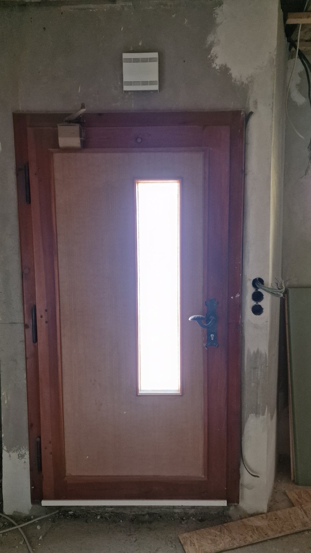

    Ich hab noch ein Foto von der alten Tür gefunden. Die war auch aufgesetzt, aber der Rahmen war halt nur so dick, wie diese Dichtung die man da an der Seite sieht... vielleicht 2cm?
    Aber der Rahmen der neuen Tür ist halt mehr als 10cm dick und nicht direkt auf der Wand... da is ja nochmal ein Spalt von 1cm.

    Bis dahin bleibt es wohl dabei was schon oben steht….und in deine letzten Beitrag bestätigt wurde: die Tür wurde so gemessen, geliefert und eingebaut wie auch die alte war.
    Ja, man kann es ändern, aber die Mehrkosten werden an die kleben, es sei denn du kannst mit dem Handwerker vernünftig was aushandeln.

    Wenn dein Angebot nichts anderes besagt muß die Tür den heutigen Normen entsprechend eingebaut werden-
    also luftdicht, schlagregendicht, innen diffusionsdichter als außen-
    außen wird überlicherweise mit Kompriband abgedichtet.
    Auf die Wand setzen und nicht in die Öffnung nur, wenn ausdrücklich so vereinbart- zB wenn Innendämmung die Türstärke ausgleicht.

    Du hast keine klare Ansage gemacht, was Du wolltest, darum sehe ich hier eine kostenlose Änderung eigentlich nicht. Ich würde eine meiner beiden vorgeschlagenen Varianten umsetzen, wahrscheinlich Variante 2 mit der Wandaufdopplung. Dann kannst Du nämlich prima die Dampfbremse etc. noch setzen.
    Wenn Du unten schnell das mit Yton anpasst, dann kann der Estrichleger auch morgen kommen.

    Ich meine unten rechts und links einen Yton Stein neben die Zarge setzen oder gleich beidseitig hochmauern, dann innere Abdichtung (Dampfbremse) inkl. Dämmung herstellen, dann Putz, dann Estrich.
    Und wenn es eilig ist, dann eben nur unten zunächst, so dass der Estrichleger kommen kann.
