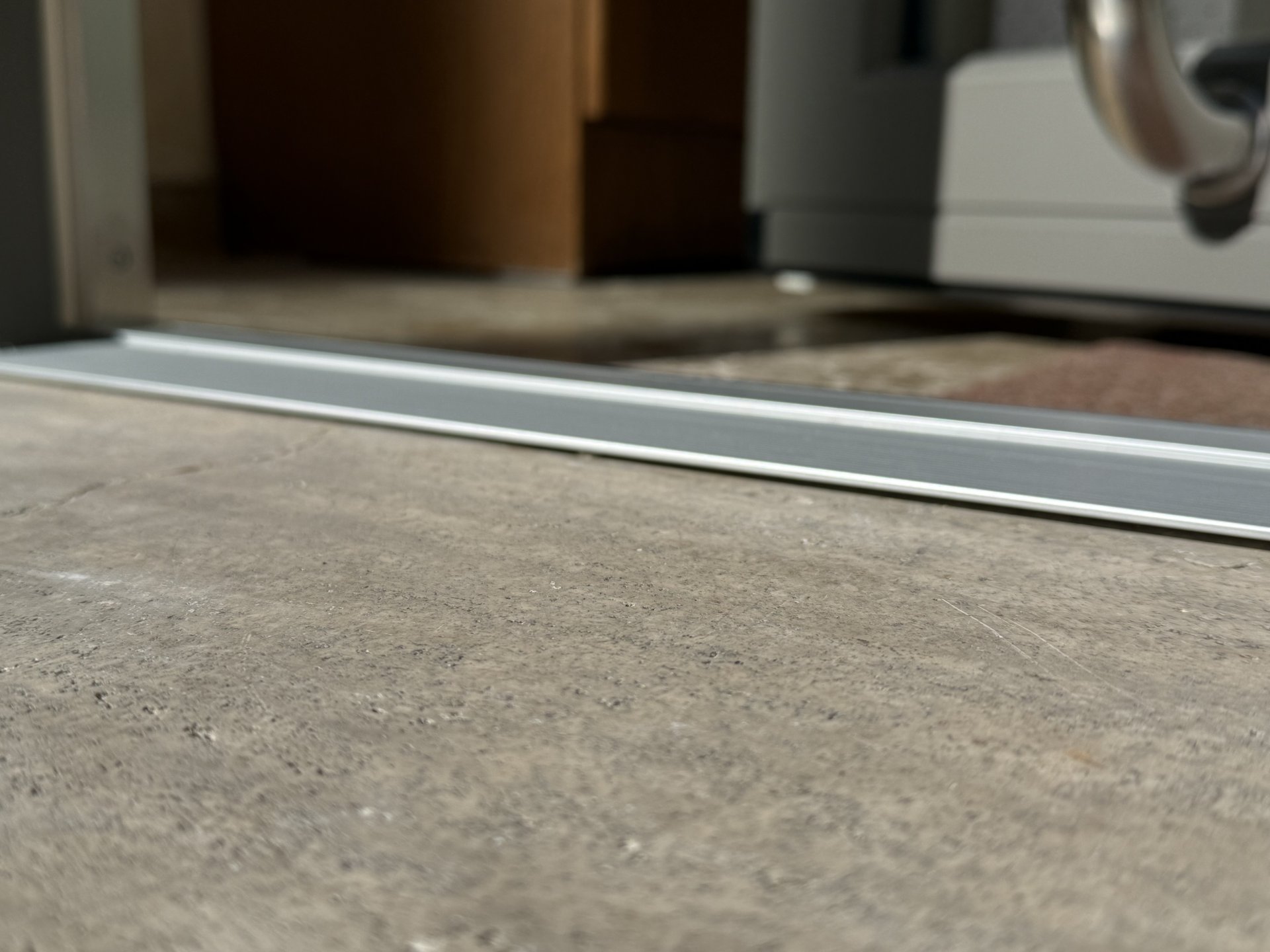

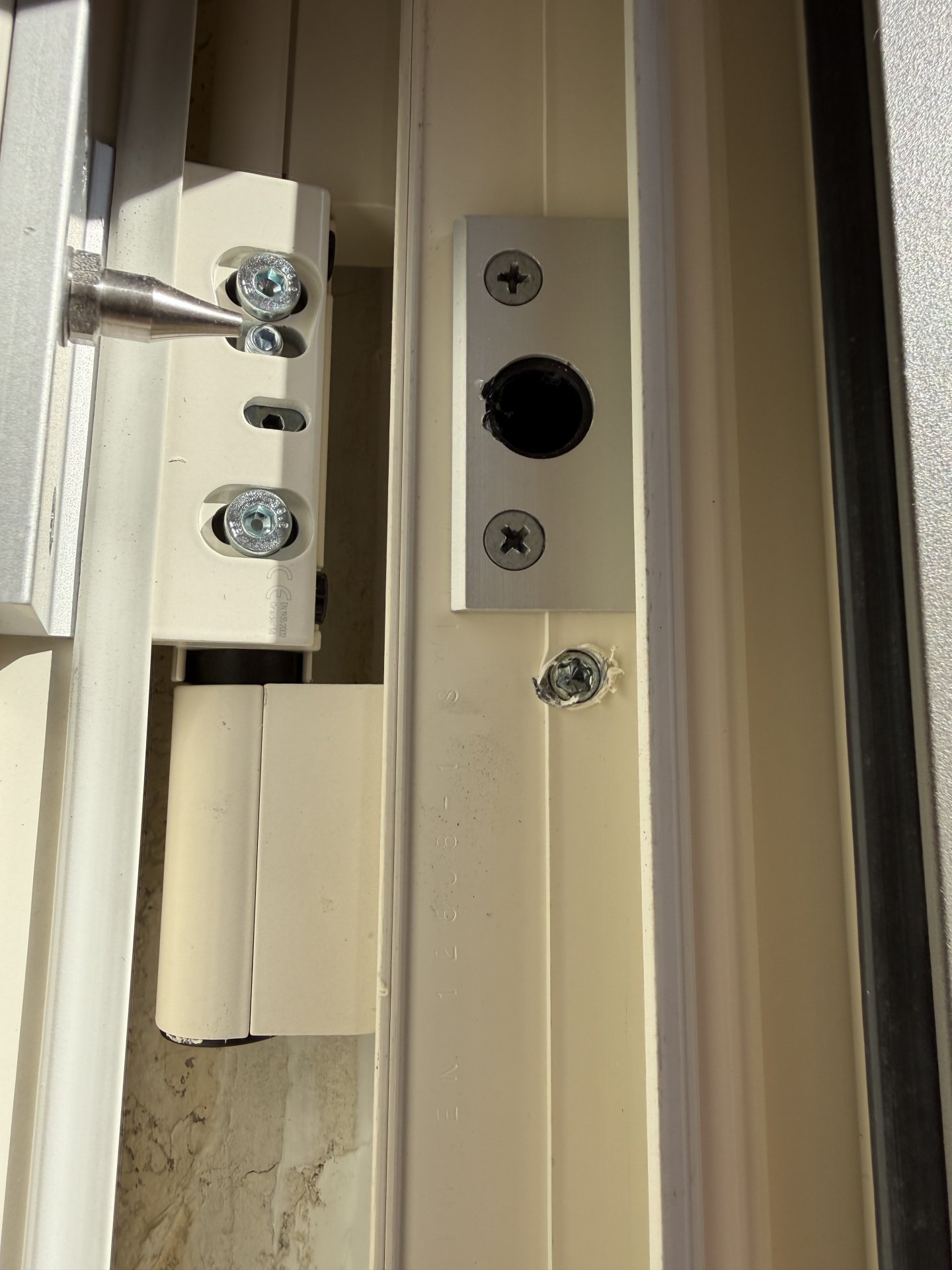

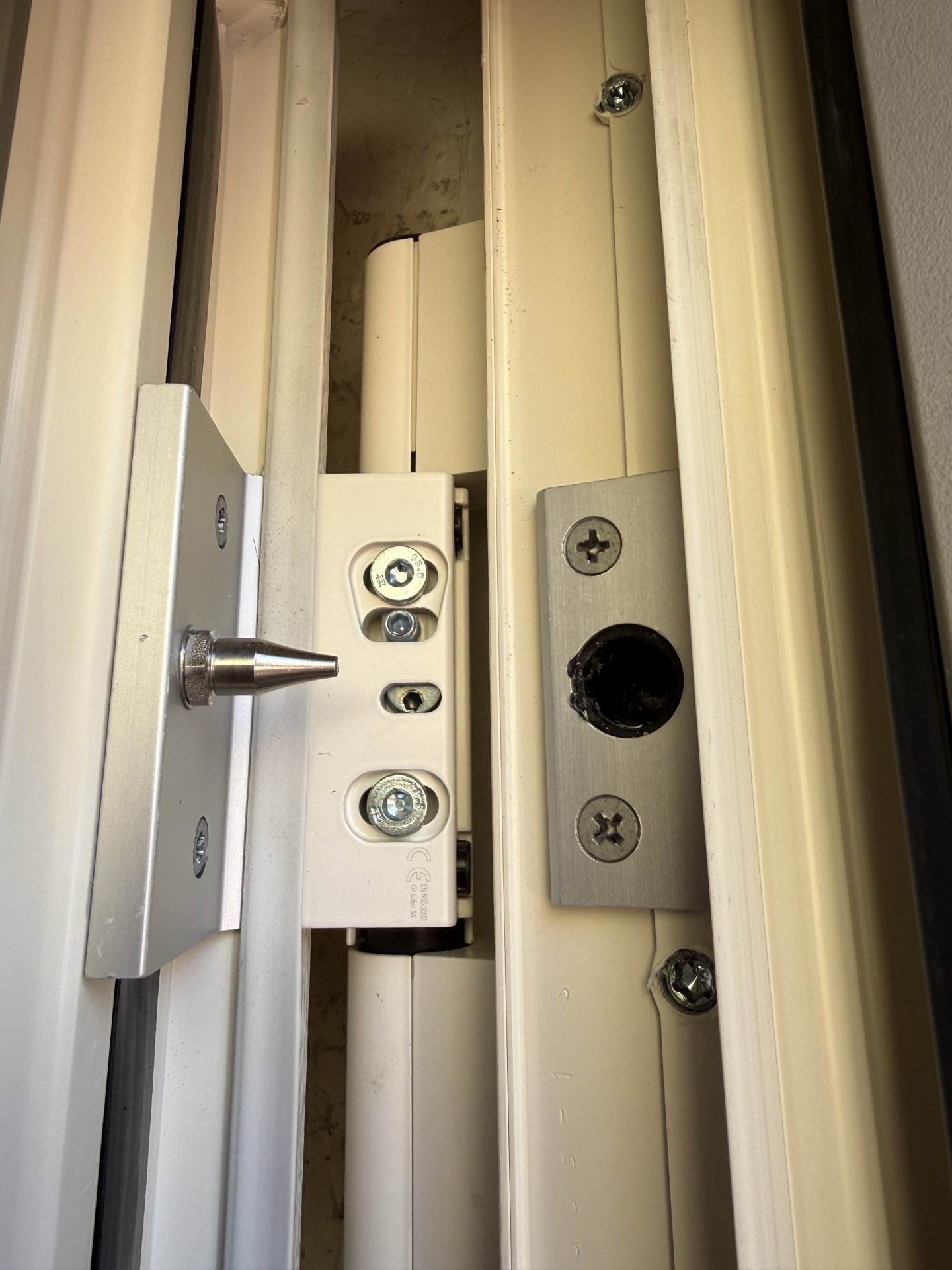

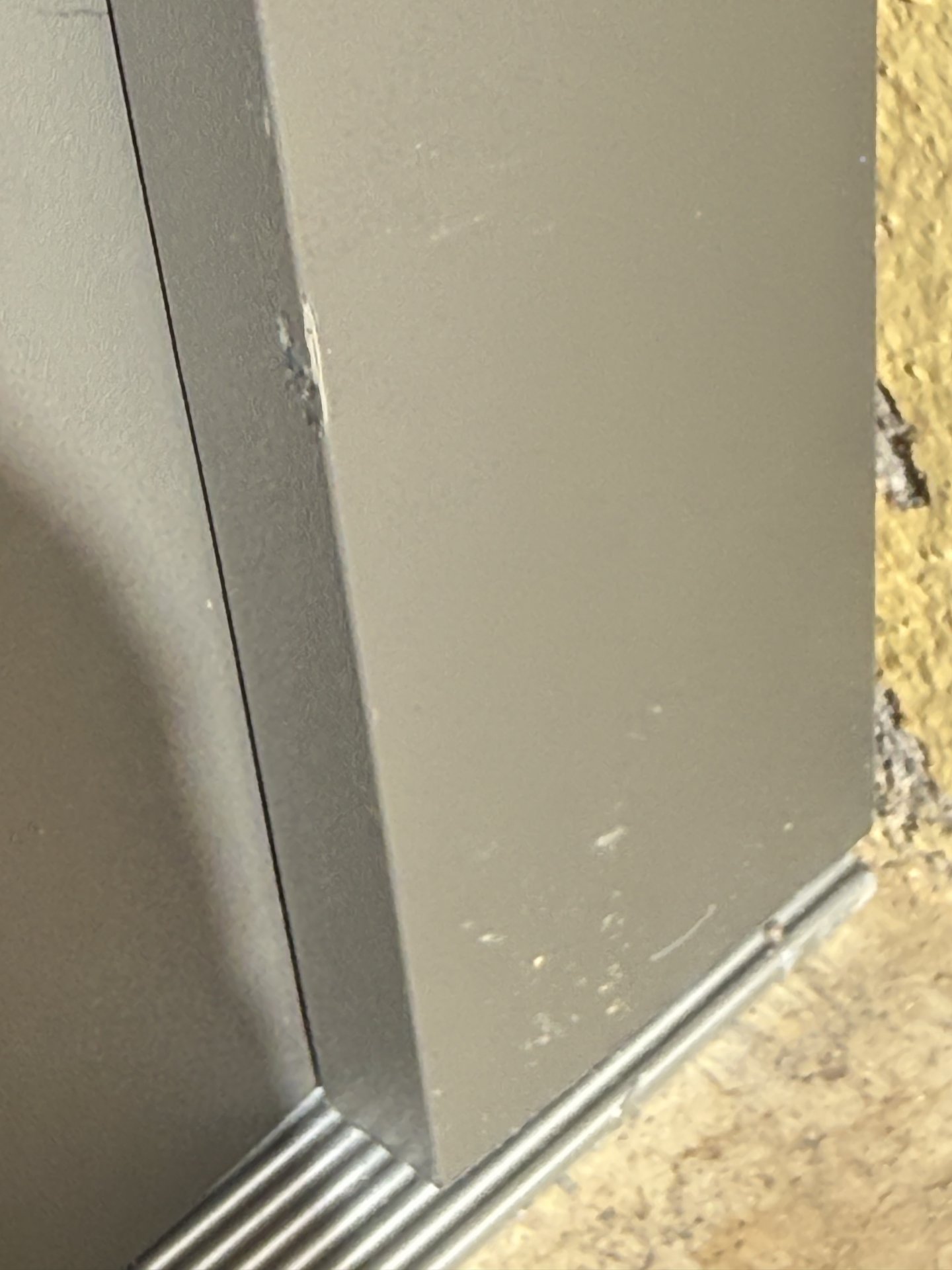

    wir haben für unseren Altbau eine neue Haustüre bestellt (außen Aluminium, innen Kunststoff), dummerweise sind wir auf den Trick mit 100% Anzahlung mit Skonto bei Auftragsabgabe hereingefallen.

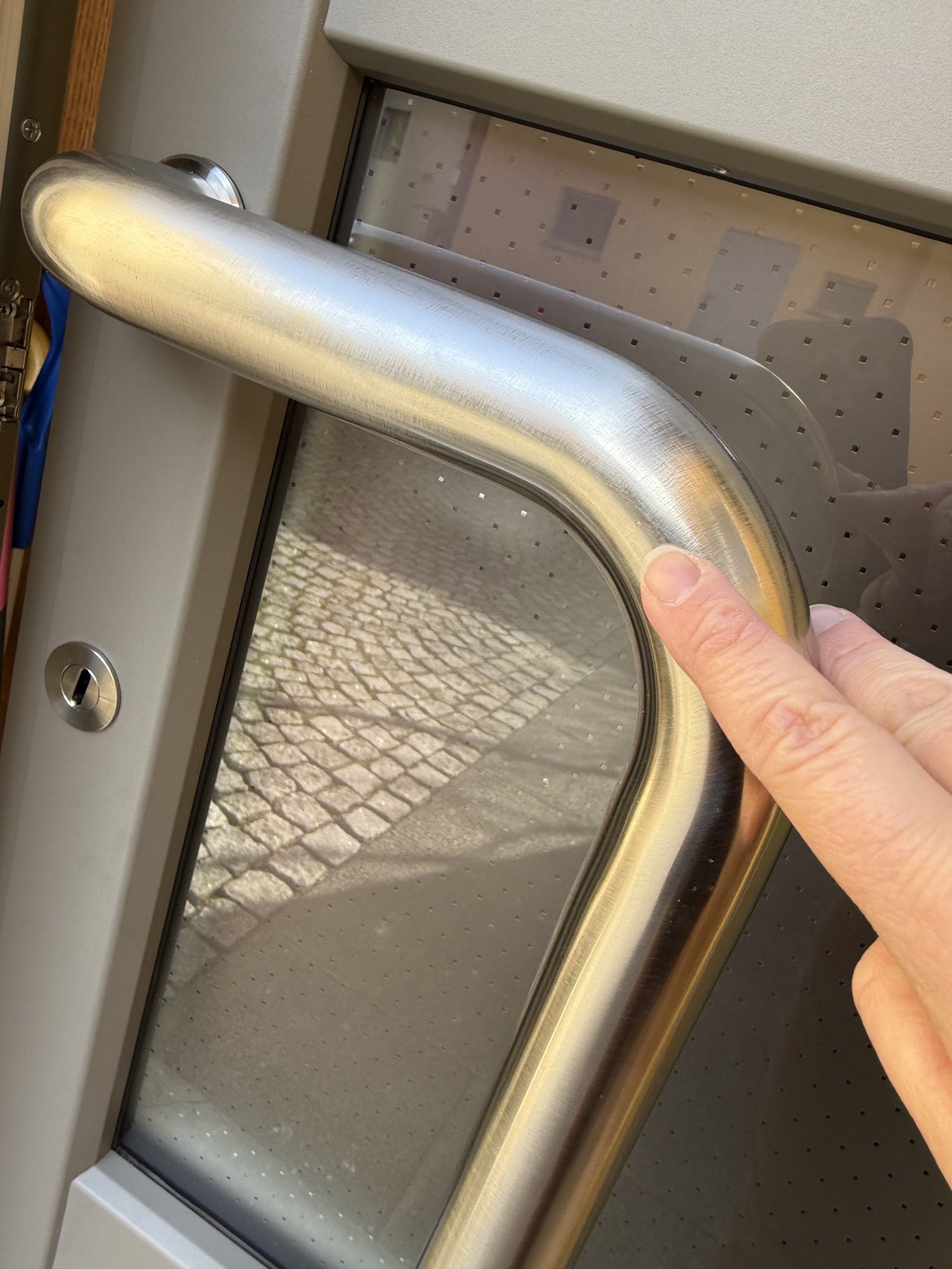

    Wir haben die Fehler direkt per Email reklamiert und ein Vertreter der Firma kam vorbei uns hat ein bisschen was gerichtet: am Griff die harten Kanten abgeschliffen mit den Worten "Das Fett macht das schon weg in den nächsten Wochen". Man sieht aber am Griff eine Delle und dass das abgeschliffene eben anders aussieht, als der Rest.
    Das ärgert natürlich super, weil man es bei jeder Nutzung der Türe sieht. Das Teil war ja nicht gerade günstig...

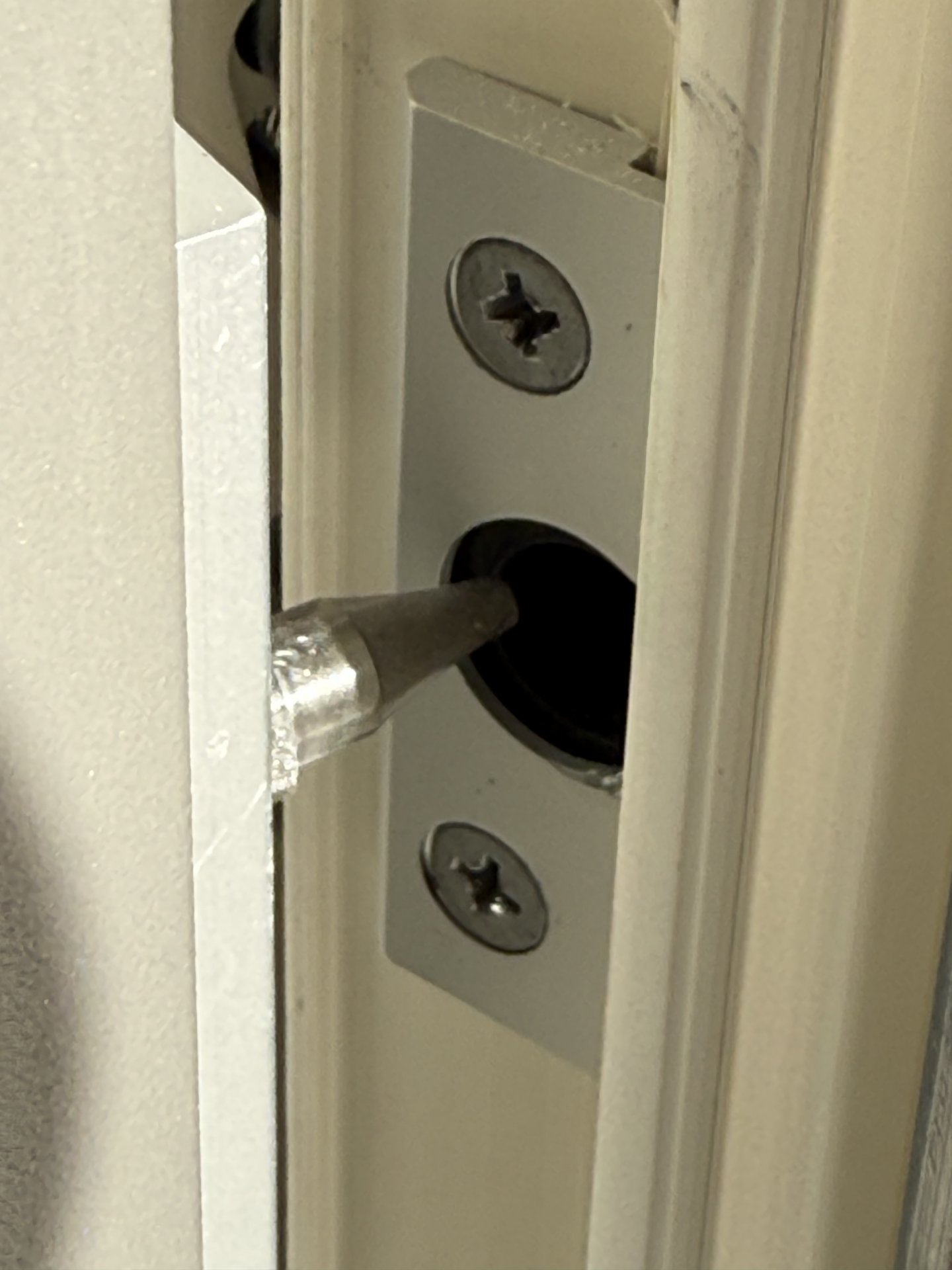

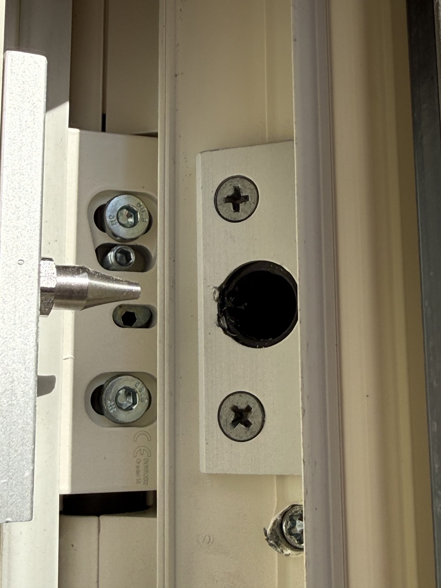

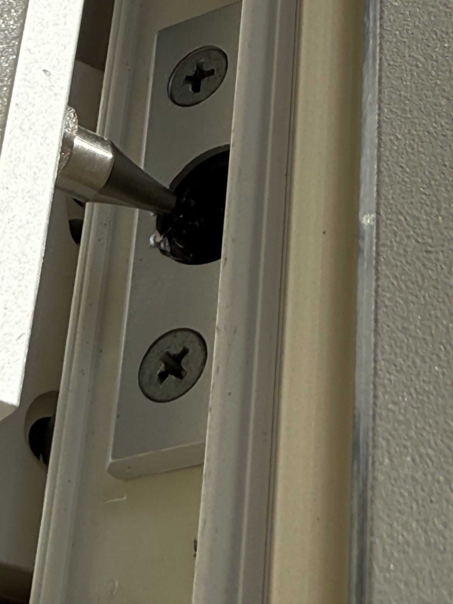

    Zudem sind einige Kratzer vorhanden, da die mittlere Scheibe bei Anlieferung zerbrochen war und vor Ort getauscht wurde. Ebenso ist der Verschluss der Türe am Schleifen. Hier wurde ebenfalls nur ein bisschen abgeschmirgelt und scheinbar etwas verstellt, so dass die Türe jetzt Spiel hat beim Schließen.

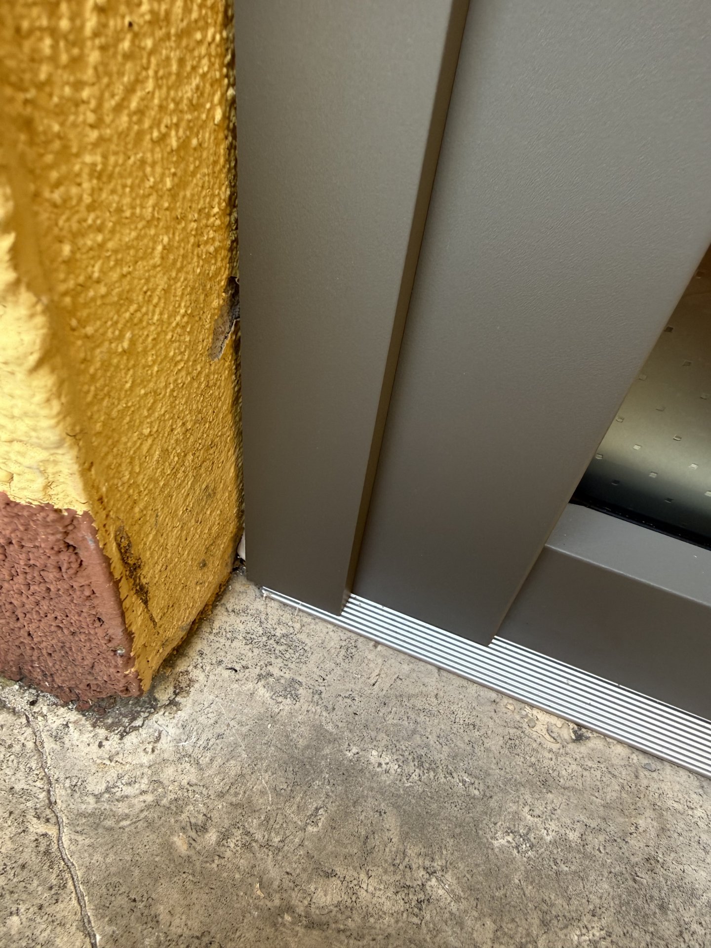

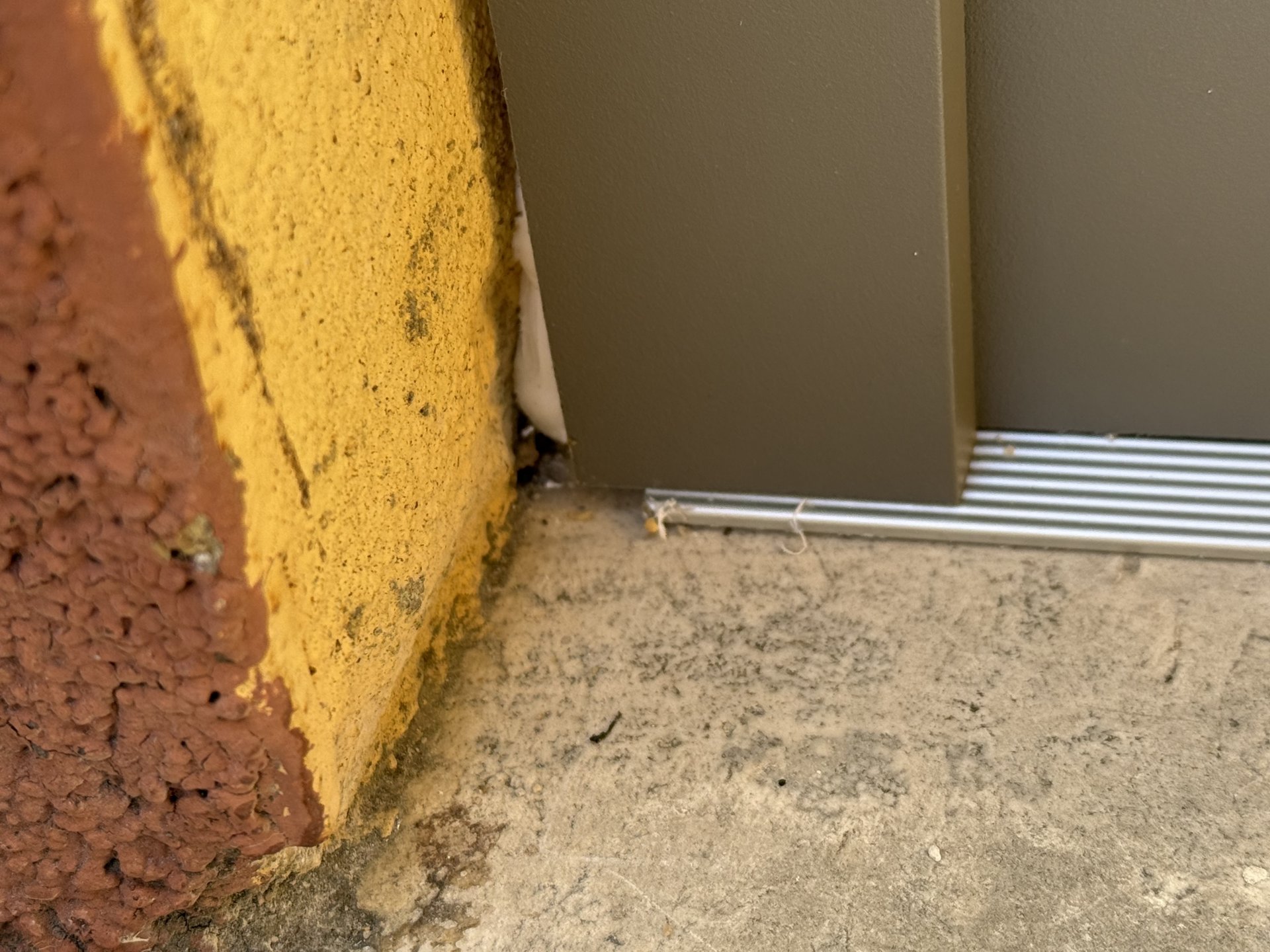

    Es sind aber auch außen Kratzer vorhanden am Aluminium und der Abschluss ist erhaben, auch ist ein Spalt am Abschluss, der m.E.n. dort nichts zu suchen hat.

    Das stimmt nicht, diese Richtlinie würde ich gerne mal sehen. Es gilt immer der übliche Betrachtungsabstand, der natürlich an der Haustür näher ist als an einem Fenster zum Beispiel, da man ja zum Öffnen herantritt.
    Insgesamt ist die Ausführung recht lieblos. Vor allem fehlt von außen die Schlagregendichtung zum Putz und auch die Abdichtung zum Sockel.
    Auf den Fotos sieht man ein paar Kratzer bei den Sicherungszapfen, das finde ich nicht so schlimm, ist ja im Falz. Das würde sich eh bald einstellen.
    Sonst sieht man nur einen Kratzer. Den sollen sie nachbessern und den Türgriff einfach tauschen.
