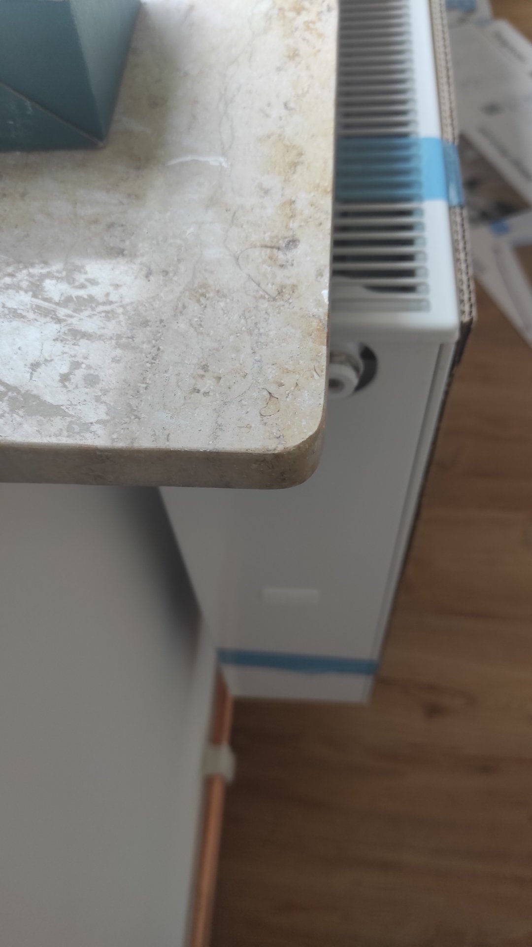

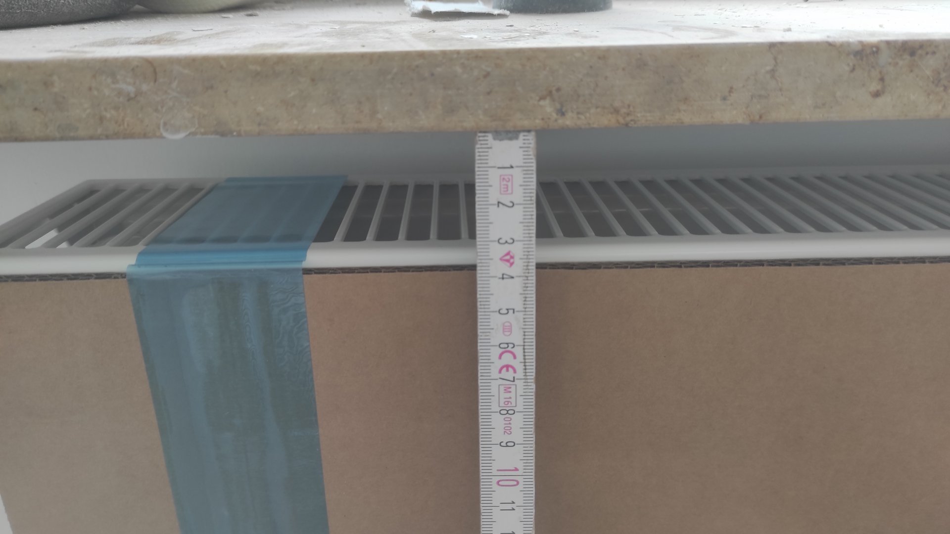

    Guten Tag zusammen,
    bei uns wurden in einer Bestandswohnung neue Heizkörper eingebaut. Der Heizkörper klebt förmlich unter dem Fensterbrett, vllt 5 cm Abstand. In manchen Zimmern ist das Fensterbrett kurz und überragt den Heizkörper nur teilweise, in manchen Zimmern ist das Fensterbrett lang und überragt den Heizkörper deutlich!
    Kann man so vernünftig heizen? Da es sich um einen Altbau handelt und es nicht nur wegen des Wohlbefindens wichtig wäre eine vernünftige Temperatur zu erreichen, sondern auch wegen Schimmelbildung etc würden wir gerne frühzeitig handeln.
    Die Arbeiten sind noch nicht abgeschlossen. Gibt es Vorgaben nach denen man sich beim Einbau richten muss? Bisher waren wir mit der Firma immer sehr zufrieden, weshalb wir gerne eine vernünftige Lösung finden wollen.
    Hoffe ich bin in der richtigen Kategorie gelandet.
    Schonmal vielen Dank und viele Grüße.

    Ich und meine Monteure installieren Heizkörper seit jeher so, dass zwischen Fußboden und UK Heizkörper und zwischen OK Heizkörperund Fensterbrett mindestens soviel Abstand ist, wie der Heizkörper tief ist. So ist eine ungestörte Konvektion möglich.
    Ob das irendwo steht, interessiert mich nicht.
    Ich hab das so festgelegt. Basta.

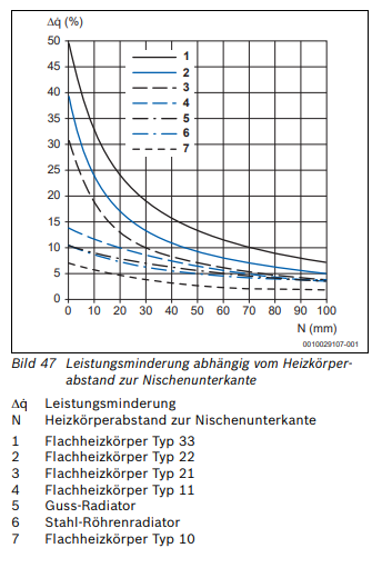

    Laut Buderus entsteht eine Leistungsminderung im Vergleich zur berechneten Wärmeleistung des Heizkörpers, die sich aus den Temperaturen für Vorlauf, Rücklauf und Raumluft ergibt.

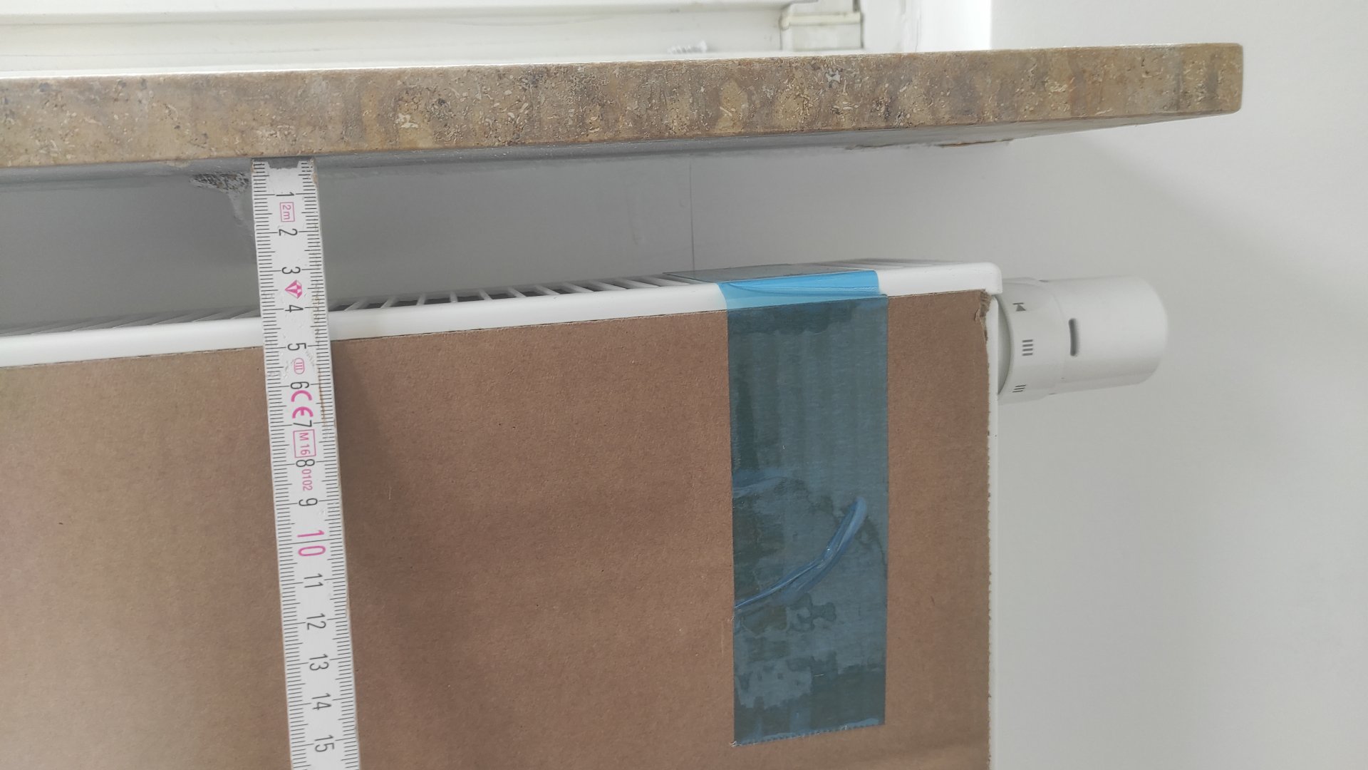

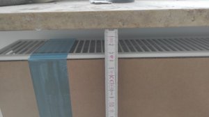

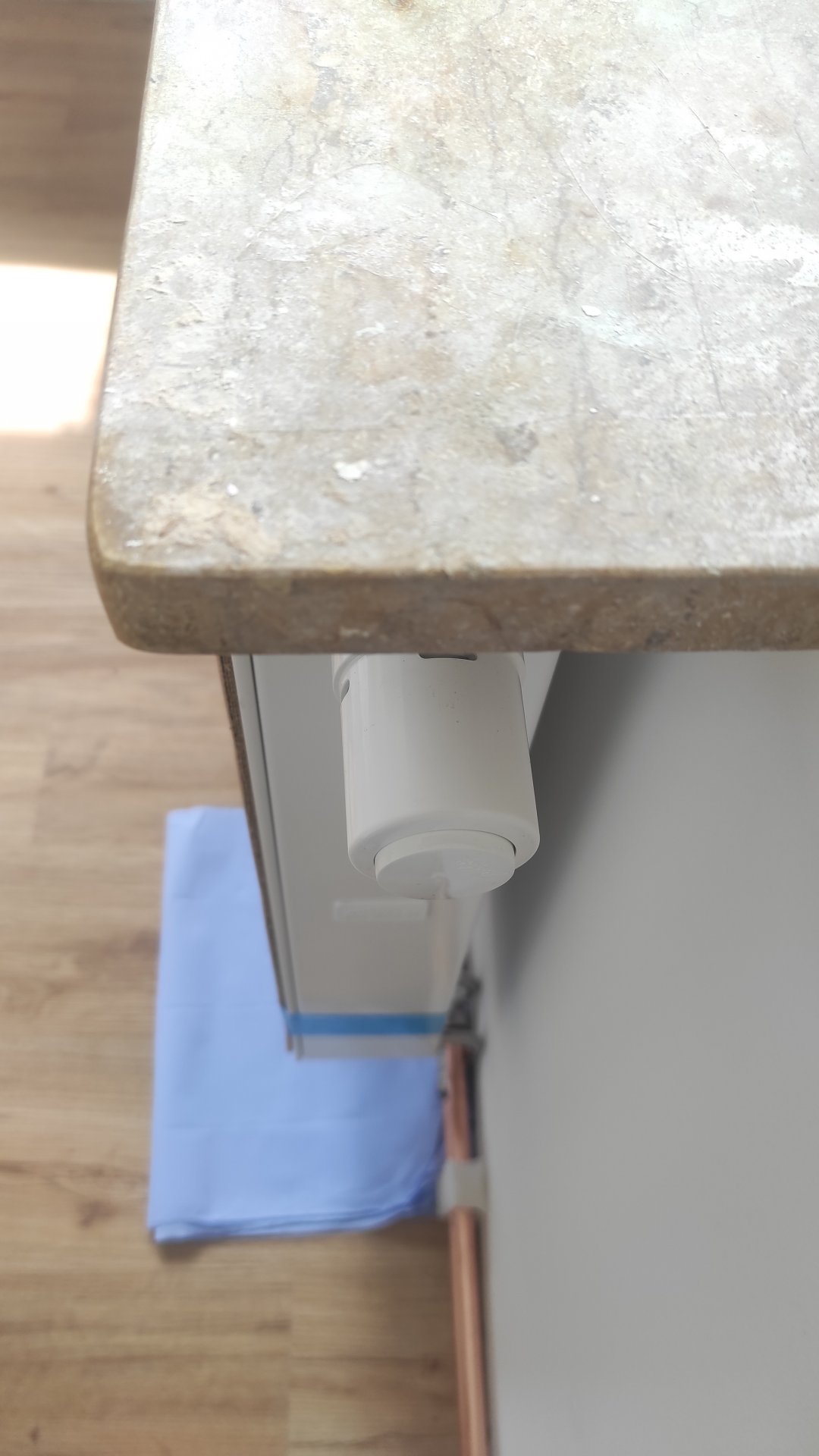

  5. #5 Einfach mal ne Frage, 18.07.2025
    18.07.2025
    Vorher gab es keine Heizkörper.
    Beispielhaft habe ich mal Bilder angehängt.
    Abstand ist sogar noch geringer...
    Bei den tiefen Heizkörpern ist zumindest ein Teil frei. Die flachen sind vollständig abgedeckt.

    Das führt mit hoher Wahrscheinlichkeit zu Leistungsminderungen und, was noch gravierender ist, zu fehlerhaften Abrechnungen der warmen Betriebskosten, wenn die Erfassung über Heizkostenverteiler erfolgt.

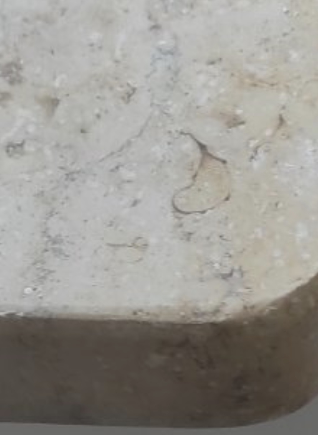

  7. BaUT
    9.431
    5.933
    Sehe ich da eine asbesthaltige Innenfensterbank auf den Fotos?

    .....wenn Marmor, dann nicht :-)

    Meist versucht man, den Heizkörpern passend auszulegen. Das bedeutet aber leider auch öfter wegen Platzmangel, die Gegebenheiten anzupassen. Also auch mal eine Fensterbank anzupassen, was zu oft nicht gewollt ist.
    Ich messe immer unten 20 cm Abstand, oben 10 cm. Wenn ich dann aber zur Seite wegen zum Beispiel einer Tür nicht weiter verbreitern kann, bleibt nur ein zusätzlicher HK, oder das Maß unterschreiten, oder eben, die Fensterbank anzupassen.

    4cm Abstand ist dann aber etwas zu viel bzw zu wenig des Guten.
    Habe einen Kumpel bei dem wird wegen so einem Einbau das Wohnzimmer nicht richtig warm, der muss immer mit dem Ventilator nachhelfen …

    Dazu kann ich leider nichts sagen. Das Haus stammt aus Anfang der 50er Jahre, das war jetzt noch nicht die Asbesthochzeit.
    Stellt das, solange die Fensterbänke nicht beschädigt sind bereits ein Problem da? Ich dachte das wird erst bei beschädigte Material oder Abbruch ein Thema. Das wäre ja jetzt schon wieder ein separates Thema für dieses Forum ;)

    Oder im Zuge der Renovierung und der fehlplatzierten HK, neue Fensterbänke mit ordentlichen Lüftungsschlitzen, damit die Wärme auch oben weg kann…

    Naja mit gutem Willen könnte man es auch für eine Muschelkalkplatte halten.

    Du bist auch so Muschel das liegt eher an Jura Marmor oder sogar an einem echten Marmor und die FB aus Kunststoff mit MDF Kern sehen auch anders aus , hier ist kein Asbestos.

    So wie die Heizkörper jetzt direkt unter der Fensterbank sitzen, geht ein Teil der Heizleistung verloren, weil die warme Luft nicht richtig zirkulieren kann. 5 cm Abstand sind schon sehr knapp, besonders wenn die Fensterbank den Heizkörper weit überragt. Üblich sind mindestens 10 cm Luft nach oben, damit die Konvektion funktioniert. Wenn die Arbeiten noch laufen, würde ich das unbedingt mit der Firma besprechen, entweder die Heizkörper etwas tiefer setzen oder die Fensterbänke anpassen (z. B. mit Lüftungsschlitzen). Sonst kann es tatsächlich passieren, dass die Räume schlechter warm werden und du mehr Energie verbrauchst.
