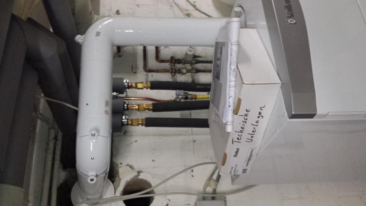

    Ich habe gestern eine Gasbrennwert mit Abgasleitung im Schornstein von einer bekannten Firma aus meiner Stadt eingebaut bekommen.
    Bin vielleicht ein bisschen zu genau, wollte aber mal fragen,
    ob die nachfolgenden Punkte normal sind oder ob doch nachgebessert werden sollte.

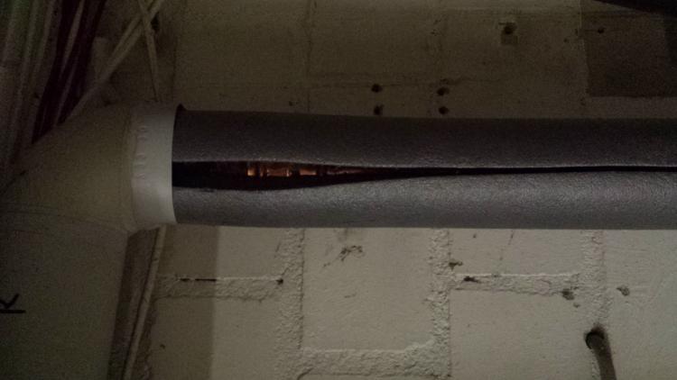

    - Einige Rohrisolierungen haben einen Öffnungsspalte von bis zu 2 cm.

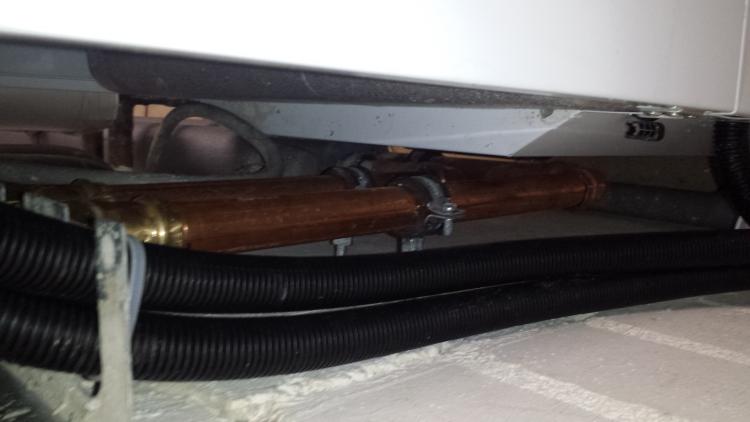

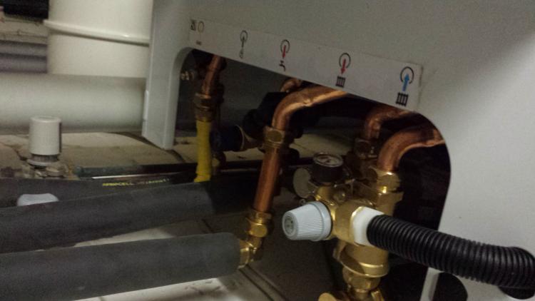

    Die Heizungsrohre direkt hinter dem Gerät sind gar nicht isoliert.
    - Die 1m Stromanschlussleitungen die aus dem Gerät herauskommen und zur Verteilerbox gehen, hängen in der Luft und sind nicht in einem Kabelrohr.
    - Abgasrohr der Gasbrennwert liegt nur in der Maueröffnung zum Kamin auf einem Schlitten, sobald es berührt wird wackelt es.
    Des Weiteren ist die Trennwand zwischen Kamin und Frischluftzug in der Maueröffnung zum Kamin durchbrochen, muss das behoben werden ? Der Kamin ist nicht zum Kellerräume geschlossen.
    - Vorher hatte Heizung und Warmwasser je eine eigene Durchbruch zum Kamin, der zweite der jetzt nicht mehr benötigt wird wurde einfach offen gelassen.
