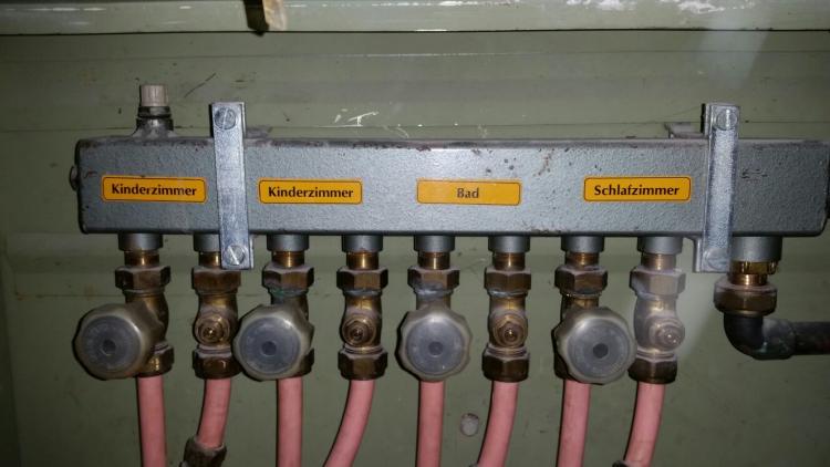

    in meinem Haus habe ich eine Heizwertheizung von 1992 und einen Warmwasser-Speicher mit eigenem Brenner von 1981. Letzterer leckt seit kurzem, so dass die geplante installation einer neuen Heizungsanlage nun vorgeschoben wird.
    Beim Nachbarn habe ich mir was abgeguckt: Dieser hat eine Heizungsanlage mit einem sg. Plattenwärmetauscher. Die Fußbodenheizung hat somit einen eigenen Kreislauf und nie direkten Kontakt zum Brenner. An den Durchflussmessern kann ich das Heizwasser sehen. Die acht Jahre alte Füllung ist immer noch Kristallklar, während bei mir eine braunschwarze Brühe wabert. Im zuge der Installation will ich auch neue Heizkreisverteiler haben. Die alten sind auch von 1981 und ohne Durchflussmesser, so dass ein hydraulischer Abgleich nicht möglich sein wird.
    Habe nun einen HB beauftragt. Installation erfolgt Mitte Mai. Die neuen Heizkreisverteiler werden aus Kunsstoff sein. Ist Kunststoff hier prinzipiell OK oder soll ich lieber was mehr anpacken und auf Edelstahlverteiler bestehen? Die jetzigen haben immerhin 36 Jahre gehalten und das sollen die neuen auch. Kosten liegen jetzt schon bei 11.000 EUR.
    Für 110qm beheizte Fläche und Warmwasser für 5 Personen (4 Frauen) zahle ich derzeit 150 EUR/Monat Gas (36.000 kwH / Jahr). Mein HB verspricht mir eine Ersparniss von min. 30% im Jahr. Ist das realistisch?
    Vielen Dank!

    Als Heizungsbauer hätte ich "bis zu 30%" versprochen! Das war leichtsinnig.
    Der Heizkreisverteiler aus Metall kann auch weitere 30 oder 40 Jahre drinnbleiben.
    Aber der Plattenwärmetauscher oder eine andere Form von Wärmetauscher ist längs überfällig.
    Die damaligen Kunststoffrohre haben eine Sauerstoffdiffusion zugelassen und gefährden dadurch den Kessel.
    Das hat man erst etliche Jahre nach 1980 erkannt.

    Danke für die Antwort. Meine derzeitigen Verteiler haben keine Durchflussanzeige. Mir wurde gesagt, dass diese für einen hydraulischen Abgleich nötig wären und lasse die nur deswegen tauschen...also lieber drin lassen?

    Mach mal ein Foto vom HKV.
    Ich habe schon hydraulisch abgeglichen, da waren Durchflussanzeiger noch seltenst und Einzelraumregelungen in der FBH verpönt.
    Ansonsten wie petra345.

    Hallo, anbei das Foto: IMG-20161205-WA0004.jpg

    Die gehen einzuregulieren.
    In den Rücklaufverschraubungen hast Du innerhalb des Innensechskants zum Absperren nochmal eine Einstellschraube. Entweder mit Schlitz oder mit einem kleinen Innensechskant.
    Damit wird einreguliert.
    Da Du keine Berechnung und keine Leitungslänge hast, kannst Du nur wie beim Granatwerferschießen vorgehen: zu warm - zu kalt - Treffer.
    Im nächsten Winter, wenn es möglichst kalt ist, machst Du Folgendes:
    Die großen Sechskante voll auf, die Handräder ebenso.
    Die kleinen Stellschrauben ganz zu und dann je nach Raumgröße und Wärmebedarf öffnen.
    Das größte Zimmer eine Umdrehung und das kleinste nur eine halbe Umdrehung.
    Am nächsten Tag drehst Du dort, wo es zu warm ist, etwas zu und dort, wo es zu kalt ist, etwas auf.
    Heizung muss witterungsgeführt laufen und Pumpe mit etwa halber Leistung. Auf die Weise nähert Du Dich er richtigen Einstellung. Wird es überall zu warm oder zu kalt, veränderst Du die Heizkurve, rauscht es, drosselt Du die Pumpe.
    Viel Spaß, aber Fang nicht jetzt schon an zu fummeln. Das wird nichts. Es muss kalt sein.
