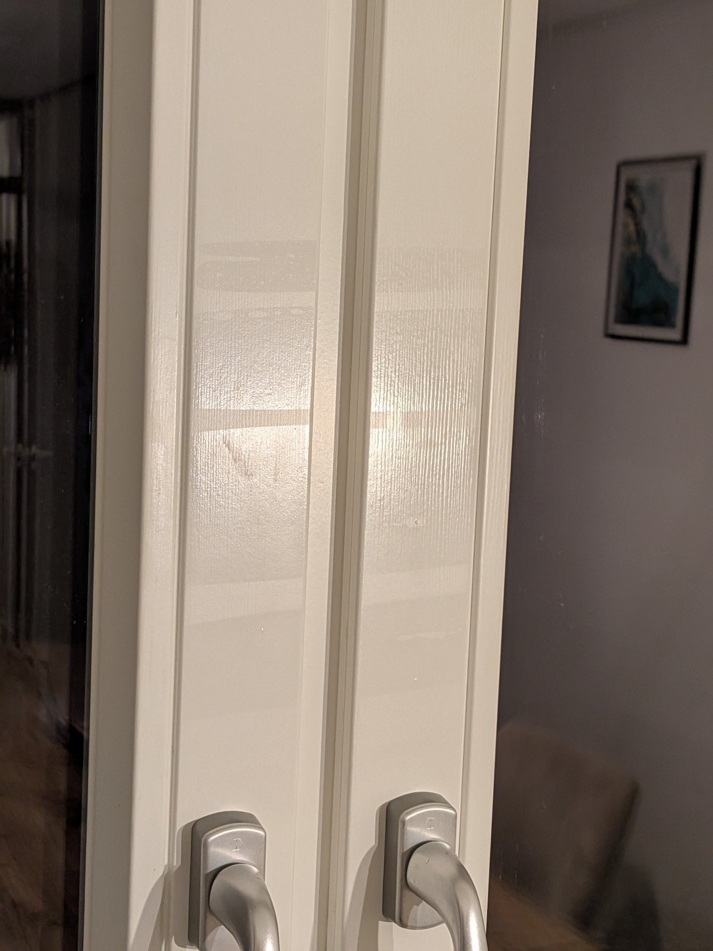

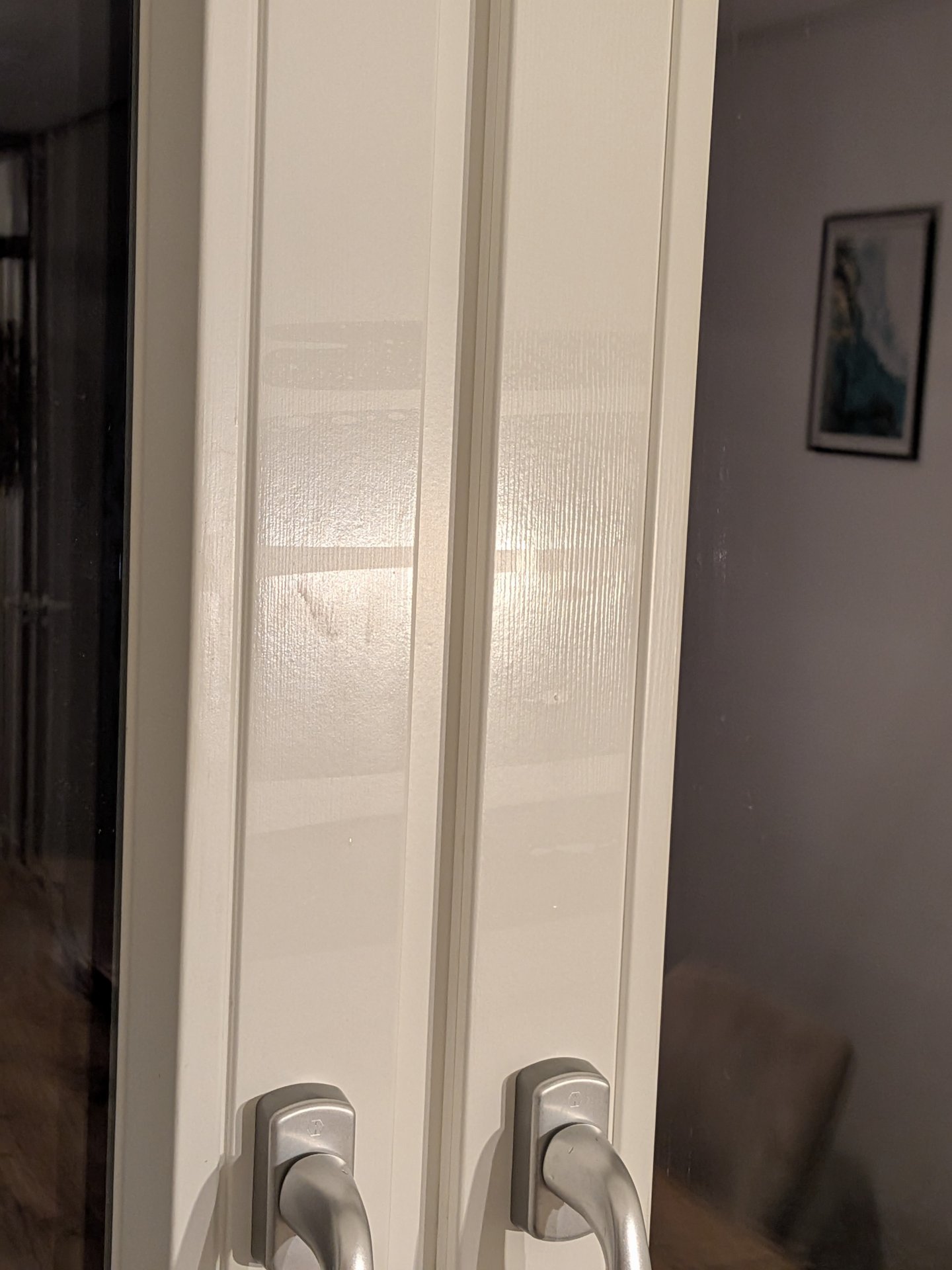

    Hallo Zusammen,
    bei einem neuen Holzfenster sind innen klare Abweichungen im Glanzgrad zu erkennen, es sieht fast aus als hätte da mal etwas geklebt.
    Auch mehrfaches reinigen hat keine Besserung gebracht.
    Hat jemand eine Idee durch was das kommen könnte? Um ehrlich zu sein stört es schon.

    Da beide Flügel auf der selben Höhe betroffen sind, tippe ich mal auf einen Lagerfehler - entweder auf dem Reff oder noch in der Werkstatt vor dem Transport.

    Muss nachgearbeitet werden. Anschleifen und neu lackiert.

    Danke für eure Rückmeldung. Der Fensteranbieter hat ebenfalls angekündigt zum ausbessern vorbeizukommen.
    Interessehalber gefragt, kriegt man das nachträglich händisch so ausgebessert, dass man keinen/kaum einen Unterschied zum Lack sieht welcher ab Werk aufgetragen wurde?

    ja, wenn der Mitarbeiter sein Handwerk versteht, dann ist das im Bereich des möglichen.
