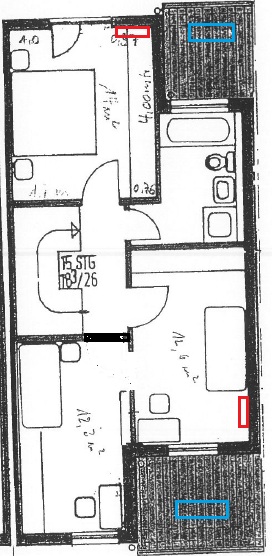

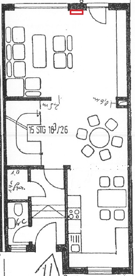

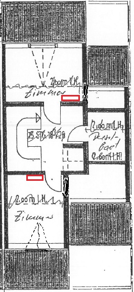

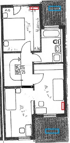

    Bilder dazu (Rote Kästen == geplante Innengeräte, BLAUE Kästen == geplante Außengeräte), Süd-Osten ist OBEN. Nord-Westen ist UNTEN auf den Bildern:
    EG:
    EG267×542 53.7 KB
    OG:
    OG272×556 64.5 KB
    DG:
    DG265×575 75.9 KB

    • Macht das so Sinn?
    • Welche Geräte kämen hier überhaupt in Frage?
    • Lautstärke gering sowie Leistungsaufnahme gering sowie Kühl-Leistung groß - gibs das?
    • Welche Innengeräte mit welchen Außengeräten befruchten?
    • Nutzung der Räume: EG wichtigster Raum (hab hier bisschen Bammel, dass die kalte Luft am Ende durchs Treppenhaus nach unten verschwindet? Das gleiche Phänomen haben wir leider auch mit der warmen Heizungs-Luft im Winter, WAF leider nicht vorhanden für Lösung mit Schiebetür oder Vorhang…). Die Länge des Raumes macht mir weiterhin Sorgen, 12m gleichmäßig effizient zu kühlen? Funzt das? Noch ein Innengerät?
    • Elternschlafzimmer: Eigentlich sind wir ja strikte Klima Aus Fraktion (im Hotel etc), aber bei über 30 Grad sollte diese nun eben hier auf kleinster Stufe nachts only vor sich hin surren oder am allerbesten unhörbar laufen, zugfrei.
    • Durchgangszimmer + Kinderzimmer: Siehe Elternschlafzimmer, aber auch am Tag wenn Kind und/oder Freunde im Zimmer wäre schon gut wenn die da liefe..
    • Arbeitszimmer: Neben EG wichtigster Raum - Homeoffice Ole Ole… Muss tagsüber laufen.
    • Gästezimmer: Wird nur sporadisch genutzt - eben dann wenn Gäste anwesend..
    • Also: Alle 3x SO Geräte zusammen an ein Außengerät auf Dach montieren? Alle 2x NW an ein Außengerät auf Dach montieren?
    • Die Außengeräte wären so auch durch Fenster auf Dachziegeln erreichbar…
    • Montage via Dachkonsole auf Sparren und korrekten Gummipuffern sollte HOFFENTLICH funktionieren - ohne massiven Schall und Vibrationen im Haus?
    • Förderung möglich? Welche Bedingungen müssen da erfüllt sein?
    • Wartung wegen viel Kältemittel hier jährlich notwendig?
    Das wäre jetzt erstmal alles was mir dazu einfällt….
