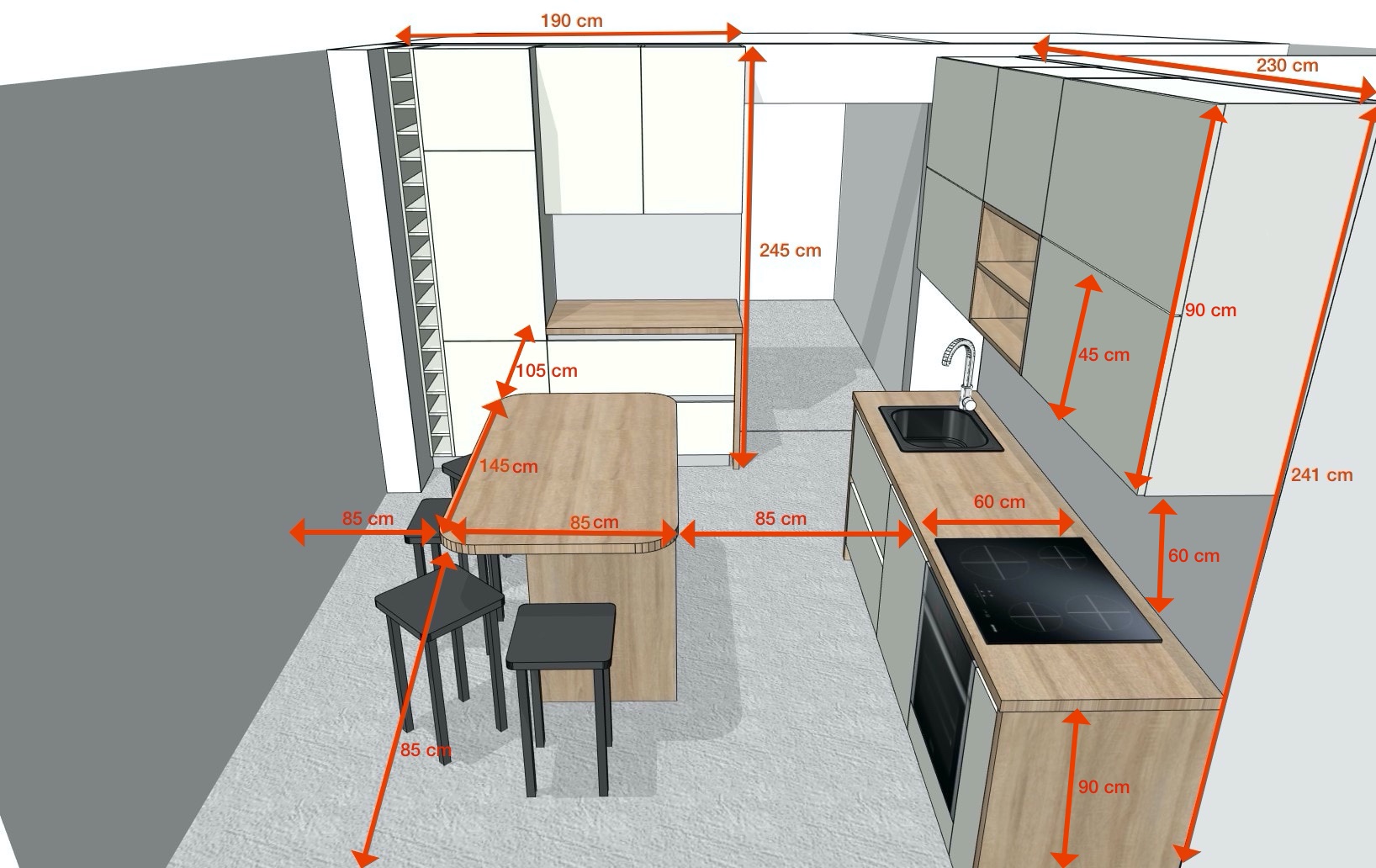

    Anzahl der Personen 1, ich 196 cm gross und irgendwann mal ja auch eine 2. Person, wer weiss Lächeln
    Eine neue (1. für mich jemals) Küche muss her. Also brauche ich Tipps von euch. Die Küche soll bis zu Decke damit ich weniger putzen muss Lächeln
    Kühlschrank würde gerne ein Standalone (weil mehrere Modelle verfügbar sind).
    Habe hier im Anhang 2 Versionen bekommen, was haltet ihr davon?
    Würde also den Kühlschrank Standalone haben, doch oben den Schrank finde ich schöner wie bei der 1. Version, das er die Gleiche Tiefe hat wie der Kühlschrank.
    So, jetzt ein Problem sind diese Schrank Mechanismen, im 2. sind nur "normale" Schranktüren montiert, weil:
    1. Meine Küche bis oben hin geht und darum angeblich die Türmechanismen von Blum (z.Bsp. AVENTOS HF) nicht nach oben gehen, ausser man nimmt einfach von oben um die 10 cm weg (also eine Leiste bleibt alles weiss, ohne Funktion), dann würde es normal aufgehen, doch das wäre auch nicht optimal, weil 2. zu machen wird schwer wenn eine kleinere Person die Tür wieder zu machen muss?
    Irgendwie finde ich es praktisch wenn es nach oben auf geht, weil ich so groß bin und immer damit Probleme hatte, das ich mich mit dem Kopf gestossen habe...
    Also da brauche ich noch paar Tipps was so alles möglich ist.

    Dann ein weiteres "Problem" ist, das ich in meiner Küche eine Insel/Bar/Tisch haben will mit Schubladen.
    Wie man es auf den Bilder erkennen kann, bei Option 1. auf einer Seite Stühle und auf der anderen Seite die Schubladen. Problem ist das ich gerne min. 5 am Tisch haben möchte, (wenn mal meine Familie zu Besuch kommt) wo man essen kann und vielleicht auch mal 6-7 wenn man einen Poker Abend hat oder einfach paar freunde mehr zu sich einlädt.
    Bei Option 1. gefällt mir der Tisch optisch, doch es müsste hier ein System sein das auf der anderen Seite die Platte verstellen kann (siehe Bild unten) oder irgendeine andere Idee?
    Bei Option 2. ist der Tisch Oval und damit kann man dann wohl mehrere Leute rumherum haben...

    Ohne Maßangaben bringt die Malerei nichts.
    Erst einmal den Raum zeichnen mit Fenster, Türen, Anschlüsse (Wasser/Strom etc.) und die Wünsche auflisten. Dazu reicht Karopapier...

    Lifttüren hin oder her: eine kleinere Person benötigt für die oberen Schrankböden immer einen Stuhl oder eine Leiter. Fazit: Dinge lagern, die man nie braucht. 7 Personen in diesem kleinen Raum, das geht nicht. Personen an Tisch brauchen 60 cm Breite und das ist schon kuschelig. Zum Pokern vielleicht nicht so geeignet, wenn man wie die Hühner auf der Stange sitzt. Auch sind die 85 cm für sitzen und hinten dran einer durchlaufen schon eng. Unter Freunden mag das aber gehen. 7 Personen würde ich auf keinen Fall in den Raum packen.

    Wie groß ist der Raum? Es ist recht wenig Küche darin. Wo soll denn das Essen zubereitet werden?
    Ein kleines Festessen für zwei ist da schon ein Problem.
    Der Raum kann viel mehr unterbringen, und sollte er auch.

    Das Fenster geht nicht mehr auf, erst recht, wenn Du 196m bist kommt die Arbeitsplatte sicherlich eher auf 95cm.

    Also hier mal die Maßangaben, hoffe das reicht so wie ich es gemacht habe?
    Also ich würde am Anfang da alleine leben und dann natürlich in gewisser Zukunft noch eine Person. Nur wenn mal meine Familie zu Besuch kommt, wäre es schon man kann da auf dem Tisch mal was essen, also zu 5. wären wir dann.
    Wie könnten zu Not sich Personen auf der anderen Seite des Tisches (auf dem Bild rechts) hinsetzen, also bei 145 cm des Tisches wären ja 2 Personen ok, 2 Wären gegenüber und jeweils 1 Person oben und unten (wenn man dieses Bild im Anhang betrachtet). Eigentlich wäre die Frage welches System wäre dafür geeignet das man unten diese Schubladen haben kann und wenn mal mehrere Leute kommen, dass sie sich auch da hinsetzen können (also das vielleicht die Tischplatte sich verschieben kann, oder aufklappen kann), wenn ihr versteht.

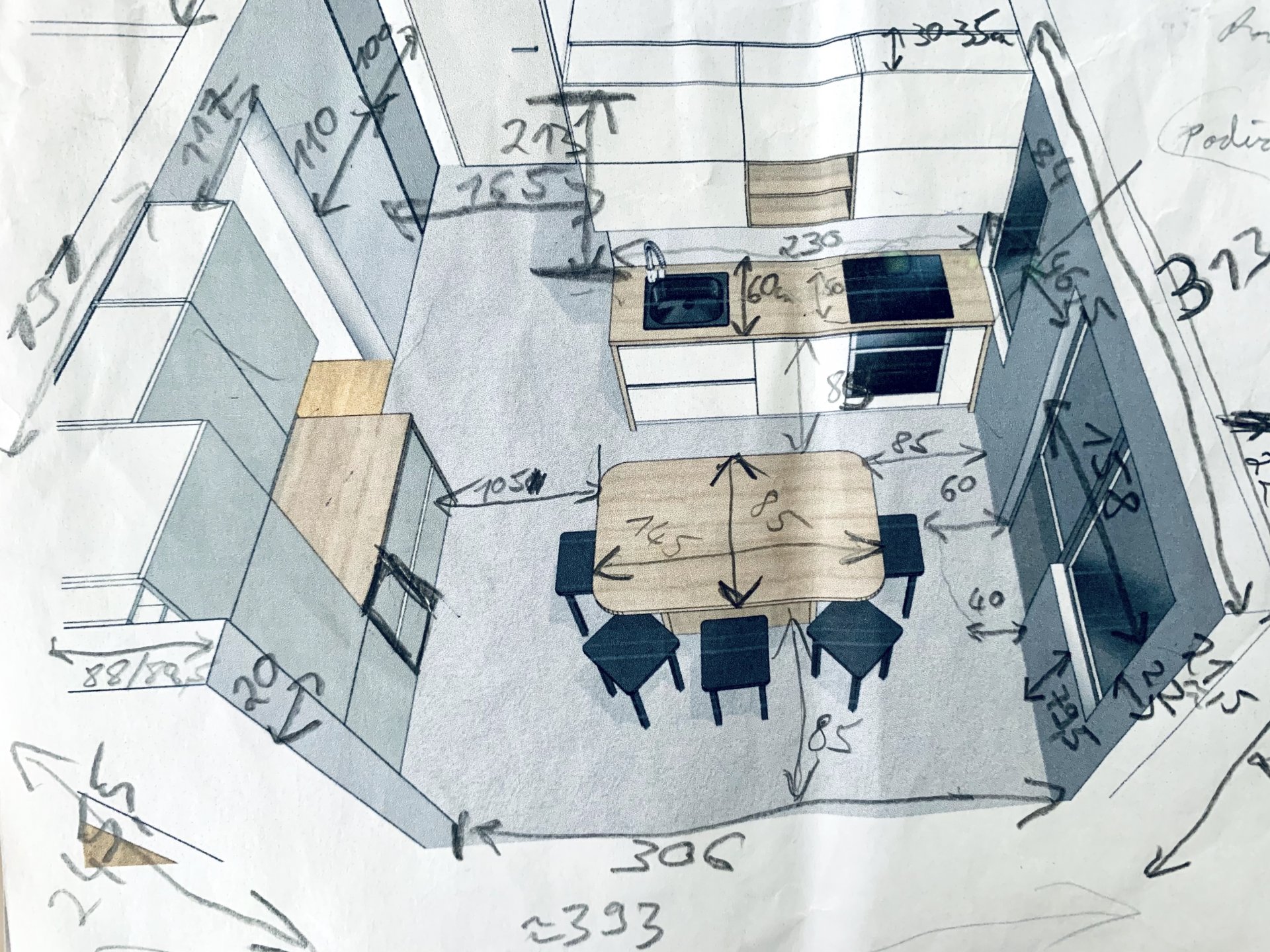

    Habe hier noch ein gekritzel, kann es nachher noch mal alles im Programm eingeben aber wenn das hier noch hilft

    Zweiter Versuch! 2D reicht völlig!
