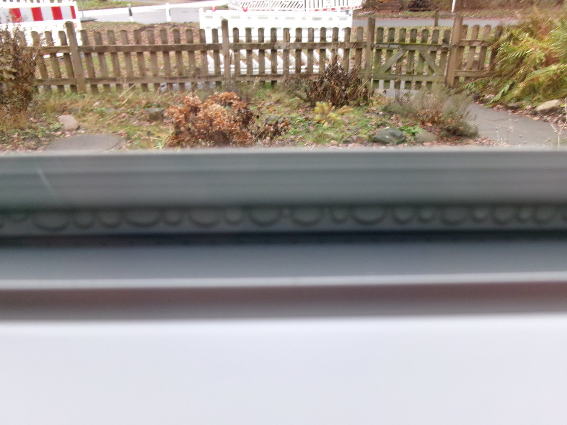

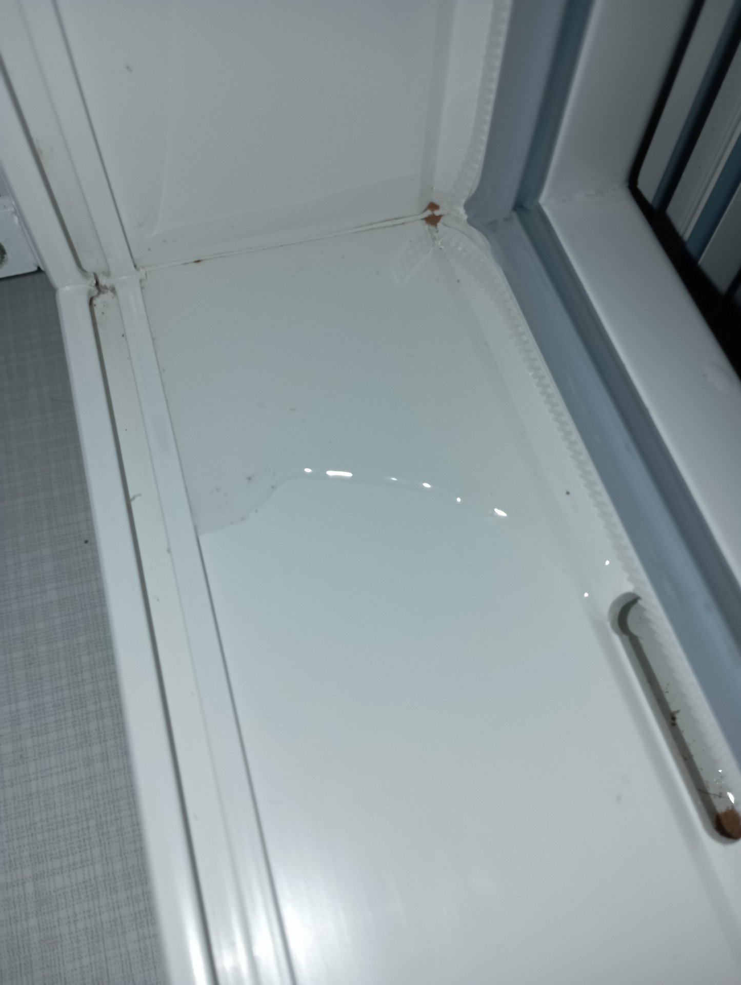

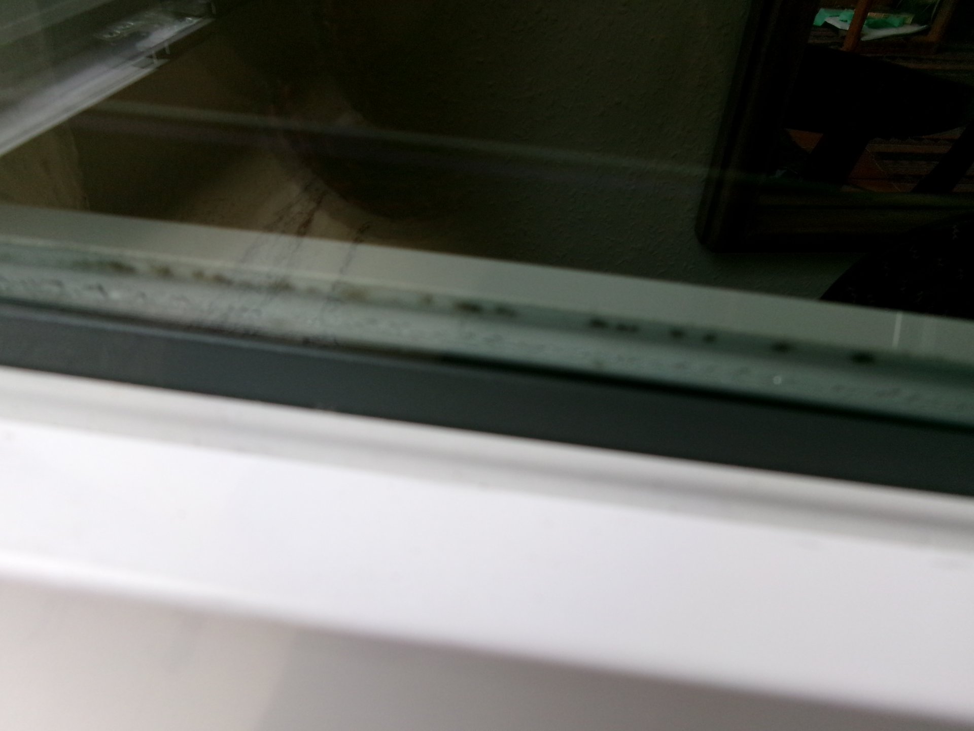

    Hallo, anbei Fotos eines neu eingebauten Kunststoffensters, zweifach verglast.
    Es sieht so aus, als ob Feuchtigkeit von außen an der Dichtung zwischen Glas und Blendrahmen eindringt und dann durch den Fensterflügel nach unten fließt.
    Die Dichtung liegt außen nach meinem Gefühl auch nicht ganz eng am Glas an.
    Kann das sein ? Die "Tropfen" die man da sieht, ist das Wasser ?
    Handwerksbetrieb sagt, das wäre normal, dafür wären dann ja auch die Abflussöffnungen im Rahmen nach außen ??

    Aha, Danke, das beruhigt.... für einen Laien sieht das aber schon seltsam aus, wenn man da innen im Fenster Wassertropfen sieht, oder?

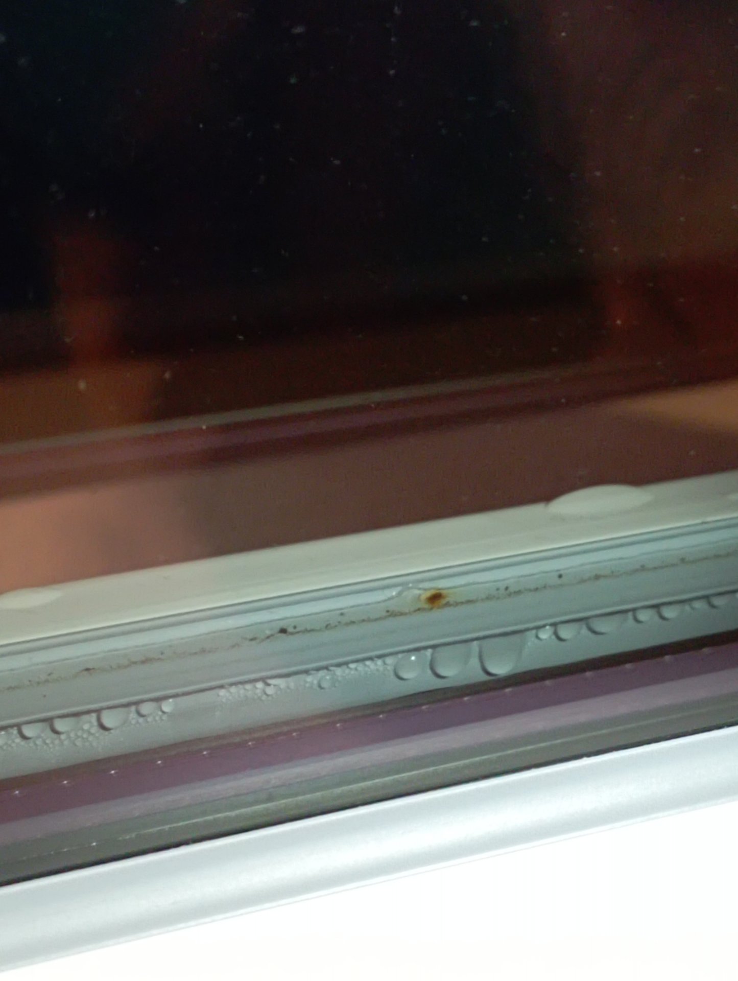

    Guten Tag

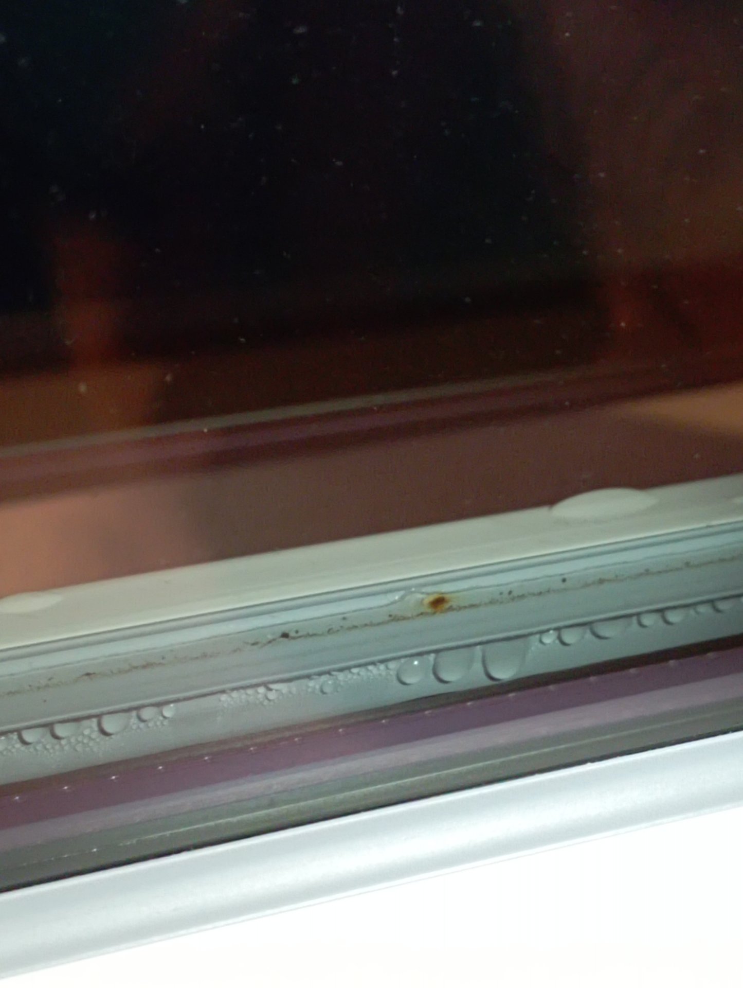

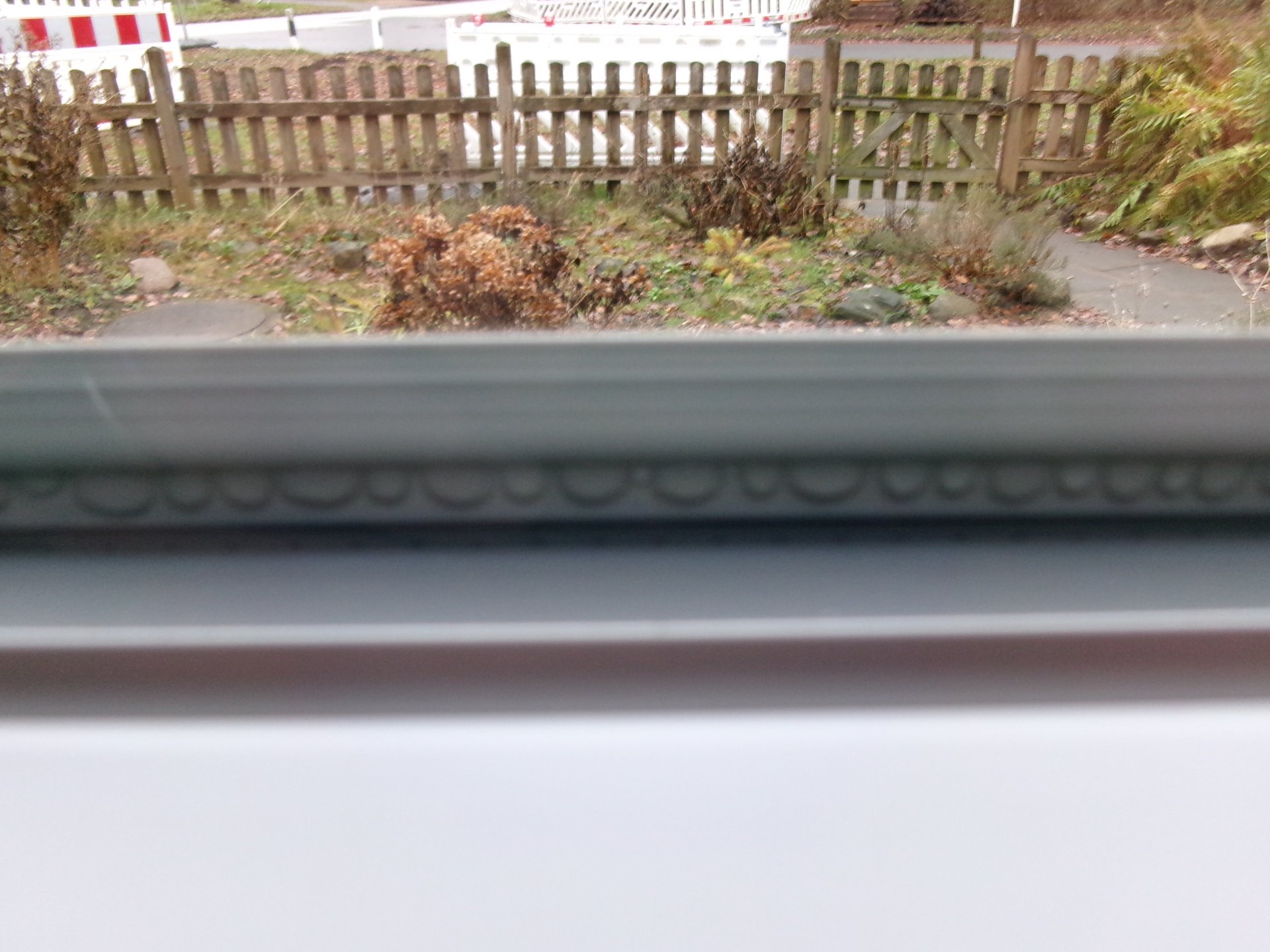

    Es würde mich sehr interessieren, was aus Ihren Fenstern geworden ist. Ich war sehr erstaunt, als ich die Fotos sah. Fast alle unserer vor 2 Monaten bei Regen eingebauten Fenster sehen bis heute ganz genau so aus!
    In 2 Wochen hat die Baufirma versprochen, sich das endlich anzusehen. Bitte teilen Sie mir mit, wie sich das Problem bei Ihnen entwickelt, hoffentlich gelöst hat. Ich hoffe sehr, dass sie meine Nachricht überhaupt erreicht!

    Danke für den Hinweis.
    Da unsere Schallschutzfenster sehr ähnlich aussehen wie die von Dieter Dach, hatte ich gehofft von ihm zu erfahren, wie und ob das Problem behoben wurde. Sollte ich die Baufirma bei ihrer Besichtigung also darauf hinweisen, dass die Entwässerungsschlitze bzw. der Druckausgleich überprüft werden sollten?
  8. BaUT
    9.548
    6.034
    Ja und die Fenster sollten so justiert sein, dass die innere Anschlagdichtung umlaufend am Blendrahmen anliegt.

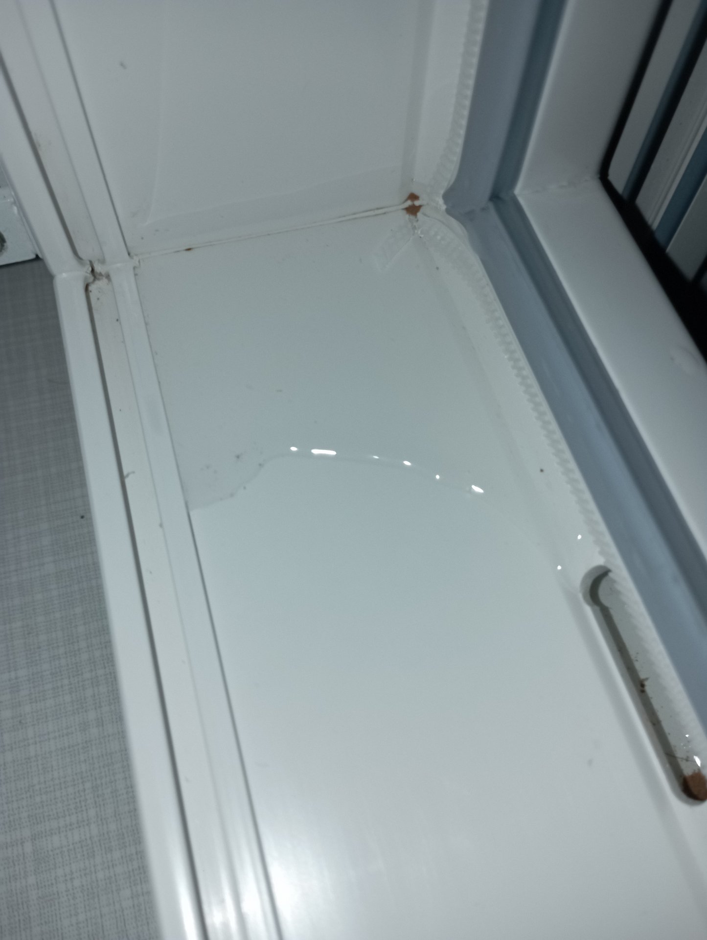

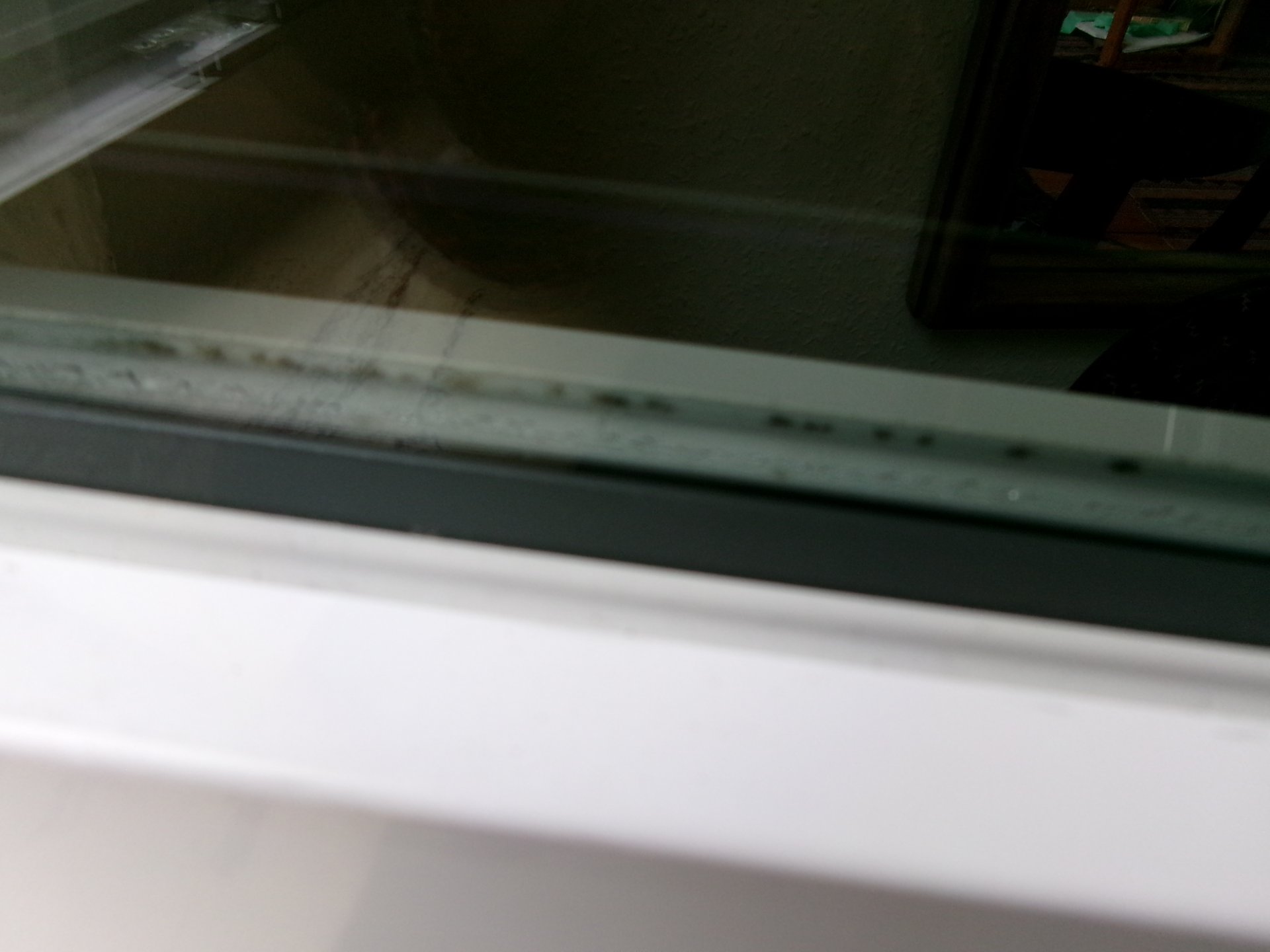

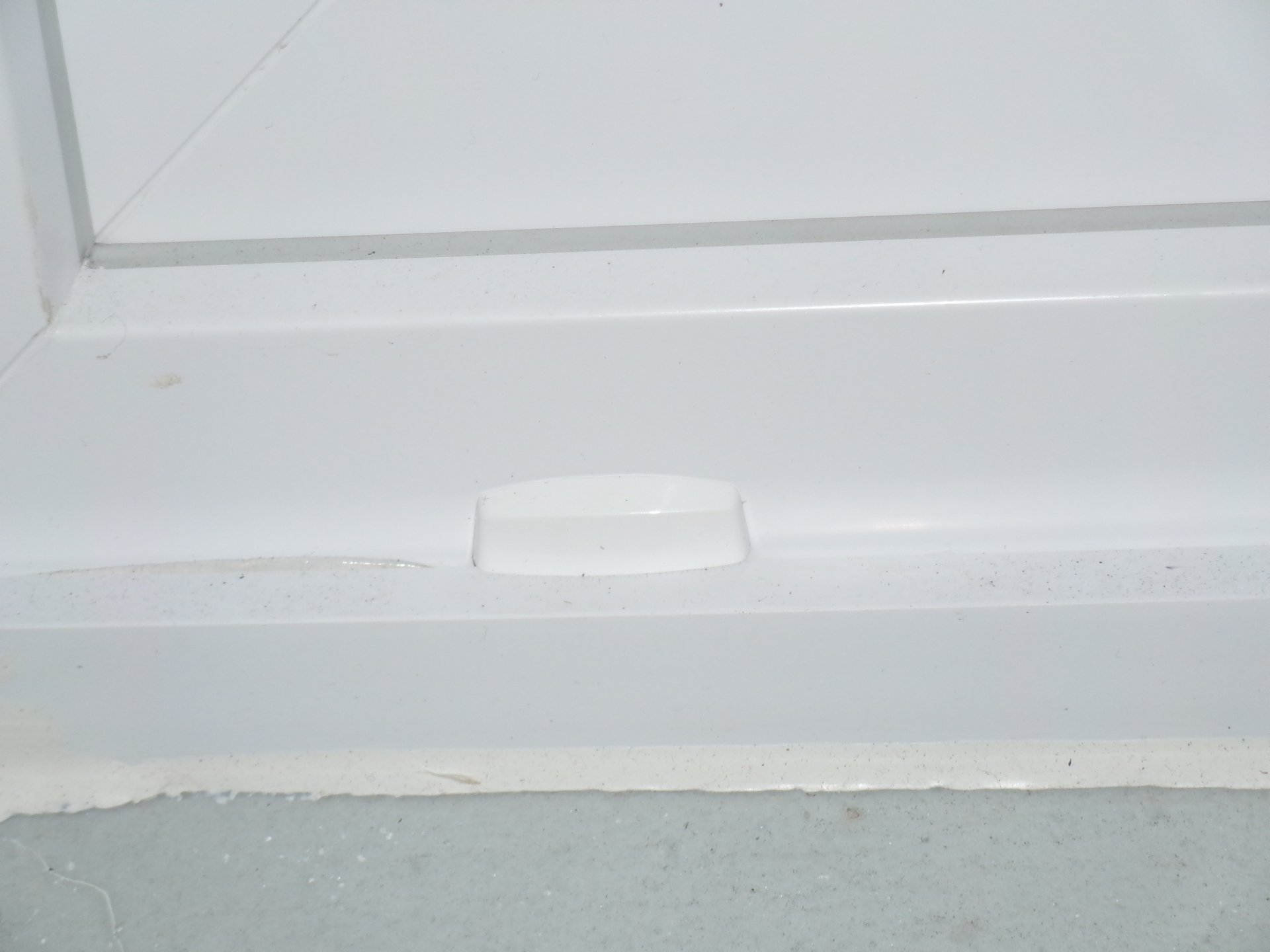

    Nun sind wir wenigstens nicht total ahnungslos wenn die Baufirma kommt. Wir hatten uns recht kurzfristig und blauäugig für die zum Teil bezuschussten Fenster entschieden. Sie wurden dann Mitte Oktober bei Regen eingebaut. Etwa eine Woche später versprach das Unternehmen nochmal kurz zur Nachjustierung zweier gefühlt etwas schlecht schließender Fenster vorbeizukommen. Sie kamen nicht. Vor allem an diesen Fenstern hat sich bis heute feuchtigkeitsmäßig nichts wesentlich verändert. Bei einem dieser Fenster scheinen mir als Laien auch die äußeren Entwässerungsschlitze recht dicht über der blöden Leiste zu liegen. Sollte ich das bei der Visite auch mal ansprechen? Jedenfalls werde ich alle hier erhaltenen Ratschläge beherzigen.
    Ich stelle doch mal Bilder ein, werden vielleicht auch andere davon profitieren, und verabschiede mich mit besten Wünschen und Dank an meine Helfer ins neue Jahr.
  10. KIR
    KIR
    26.12.2025
    Hoffentlich habe ich die Bilder hier reinbekommen.

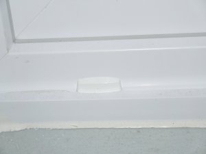

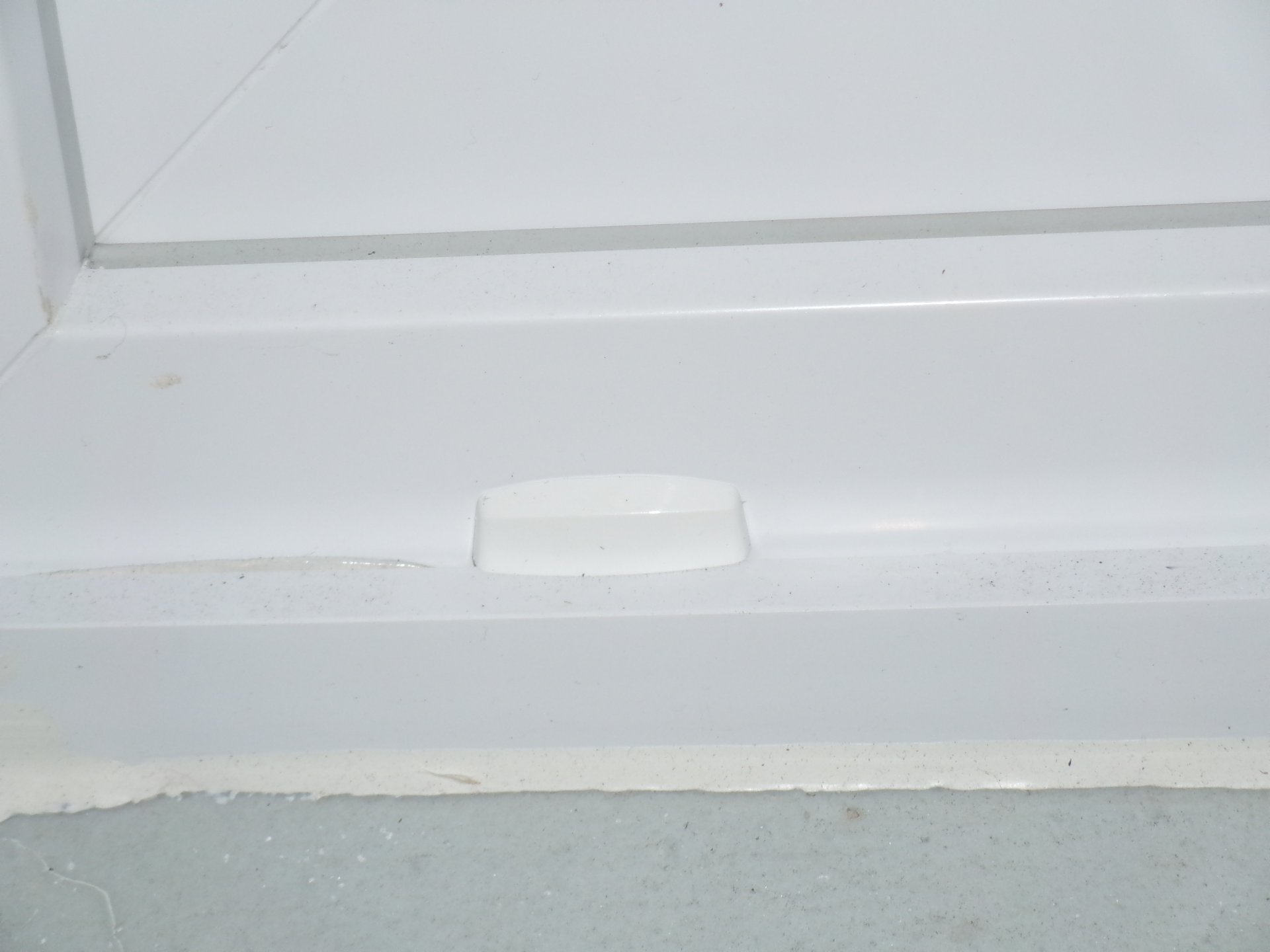

  11. #11 das ICH, 29.12.2025
    das ICH
    das ICH
    08.04.2023
    608
    341
    öbuv Tischlerhandwerk
    Dortmund
    Nimm die Abdeckkappe ab. Das Wasser kann hier nicht ablaufen und staut sich dann auch bis in den Rahmanfalz zurück.

    Danke für #11, wird vor Jahresende noch erledigt.
