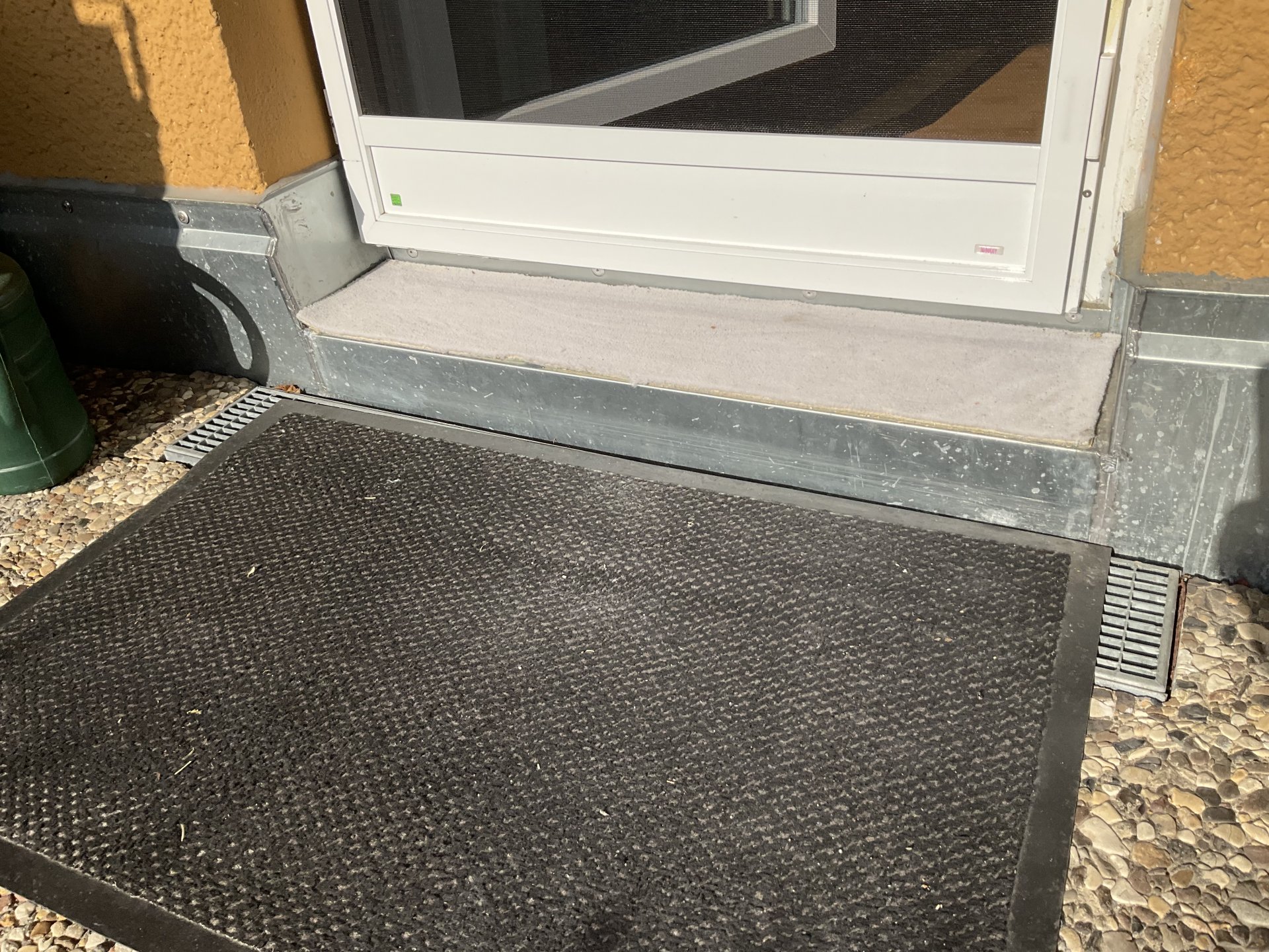

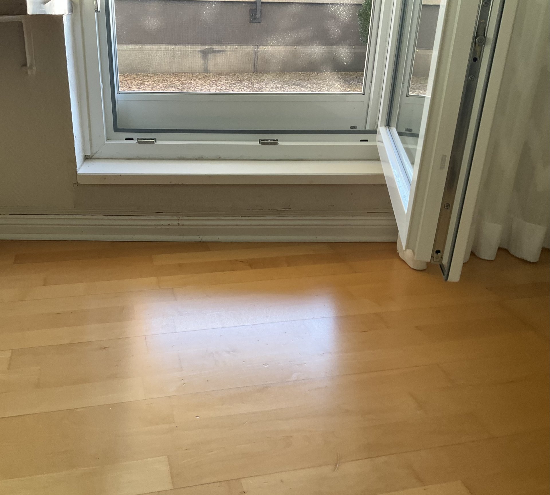

    Guten Tag,
    nach mehreren Stürzen, sind wir in unserer Beweglichkeit eingeschränkt.
    Der Zugang vom Wohnzimmer zum Balkon ist ein großes Hindernis.
    Wir denken über ein barrierefreien Umbau nach.
    Bitte geben Sie uns Ratschläge/Beispiele wie man dieses Problem lösen könnte.
    Die Distanz von der markierten Schwelle bis zum Boden beträgt 19cm.
    Diese Höhe gilt es zu überwinden.
    Freundliche Grüße

    Wie hoch ist die Schwelle außen? Ist der Balkon überdacht?

    Als Brückenlösung solltet ihr ein Podest als Tritt davor und dahinter setzen.
    Innen aus Holz, 10cm hoch und mit Gummi zum Schutz des Laminats
    Außen am Besten aus Waschbetonplatten gestapelt.

    Der Balkon ist überdacht
    Es ist eine ETW
    Die Schwelle außen ist 10cm hoch

    Eine barrierefreie Türe braucht genaue Planung und Ausführung. Ich lehne mich mal sehr weit aus dem Fenster und aus meiner Erfahrung heraus kann ich sagen, die Planung kann ein Fensterbauer alleine nicht. 99% aller Türen die ich bis jetzt gesehen habe, sind nicht geeignet für eine fachgerechte Abdichtung. Bei einem barrierefreien Anschluss wird die ganze Geschichte noch komplizierter. Die Abdichtung hat dann hohe Anforderungen an das Türelement, damit die Abdichtung auch gelingt. Anforderungen können zusätzlich sein, eine Entwässerungsrinne vor der Türe, die beheizt ist. Eine Überdachung des Bereiches und auch eine Rinne im Innenbereich ( hab ich aber noch gesehen). Dann sollte die Entwässerungsrinne an den Gully angeschlossen sein usw. Man sieht, man muss einiges beachten und nicht nur einfach die Türe tauschen und etwas Abdichtung hinklatschen.
    Am besten Fensterbauer und Dachdecker planen gemeinsam die Türe + Abdichtung. Falls ein Ringanker vorhanden ist, sollte ein Statiker im Boot sein.

    Das ist ja das Problem bei barrierefreien Türen. Es kommt immer auf die örtlichen Begebenheiten an. Eine wetterabgewandte Türe ist nicht so anfällig wie eine wetterzugewandte Seite. Für diese Art der Türen brauchst du einen guten Fensterbauer und einen guten Dachdecker, beide mit viel Erfahrung, die gemeinsam die Planung machen. Alles was ich vorgeschlagen habe sind Maßnahmen die man machen kann. Was auf alle Fälle gemacht werden muss, ist die Entwässerungsrinne mit Anschluß an die Entwässerung. Das ist das mindeste! Alles andere zusätzliche muss vor Ort geprüft werden.

    Evtl wäre es schon hilfreich nur den Balkon mit Terassendielen aufzustocken. Dann muss man nicht mehr über das gesamte jetzt vorhanden Konstrukt drüber steigen, sondern man hat eine fast normale Stufe.
    Zusätzlich innen (wenn es der Raum hergibt) mit einer angebauten Schräge arbeiten wäre evtl. auch noch eine Möglichkeit.

    Dann kannst du den Balkon komplett neu abdichten weil die Abdichtungshöhe nicht mehr stimmt. Zudem wäre dann die Türe von außen gesehen barrierefrei und dann siehe meinen Beitrag weiter oben.
