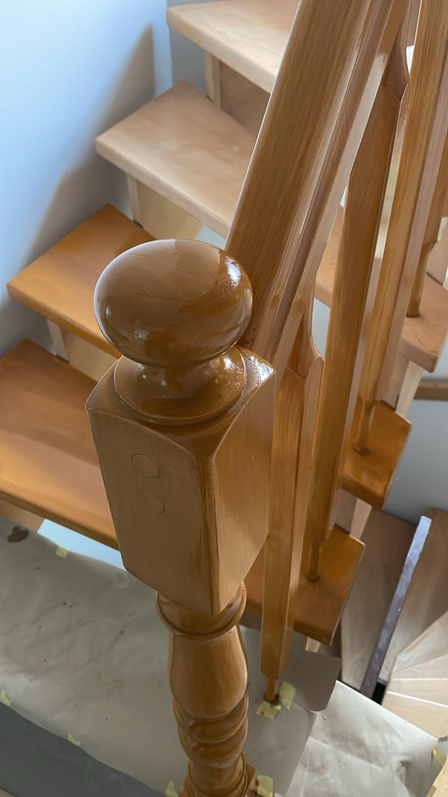

    unser Maler hat Osmo einmal Lasur Kiefer auf unserer Treppe verarbeitet. Angeschliffen war sie nicht, nur gereinigt. Leider ist die Treppe entgegen der Abmachung nun sehr viel dunkler und soll wieder runter. Was ist eure Meinung? Abbeizen oder Heissluftfön einen Versuch wert oder bleibt nur Schleifen?
    Vielen Dank im Voraus.

    Keine vorherige Bemusterung an unauffälliger Stelle? Was heißt entgegen der Abmachung?

    Viel Spaß, das Zeug bekommst du nie wieder runter, das ist ein Ölprodukt, das zieht ein.

    Verstehe ich nicht was sich der Maler dabei gedacht hat, diese Lasur ist für den Aussenbereich und nicht für Innen und nicht für beanspruchte Fläche wie eine Innentreppe.
    Muss abgeschliffen werden, Öl und Pigmente sind im Holz eingedrungen. Und dann mit einem Parkett Hart Öl einlassen. Auch das Hartöl feuert das Holz an, heisst es wird dunkler wenn das Holz hell bleiben soll dann mit weissen Pigmente verwenden, ist aber Erfahrung notwendig um ein gleichmässiges Erscheinungsbild zu bekommen.
