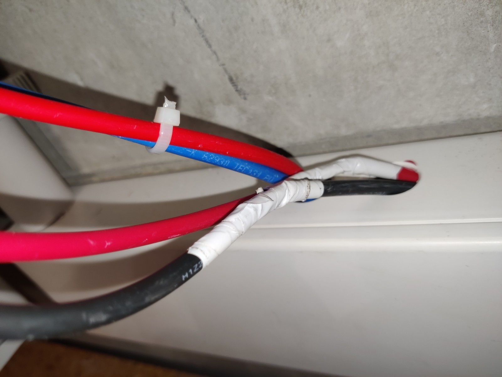

    Hallo liebes Forum,
    Ich habe vor kurzem eine Photovoltaik-Anlage erreichten lassen, leider bin ich an einem Monteur geraten, der sein Handwerk nicht ganz versteht. Ich würde euch gerne fragen, was ihr davon haltet und welche Ansprüche gelten gemacht werden können. Ich bin für jede Hilfe dankbar.

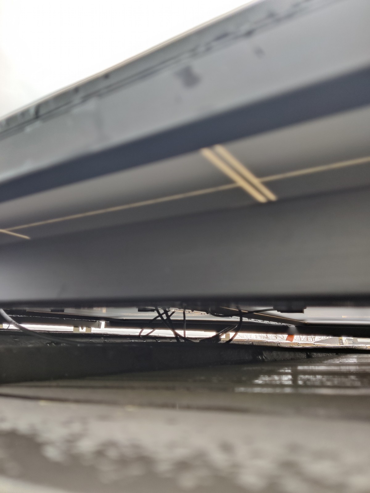

    Zu den Mängel:

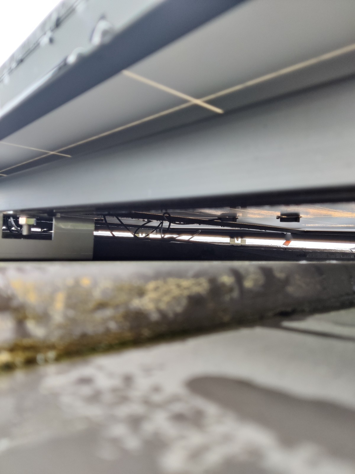

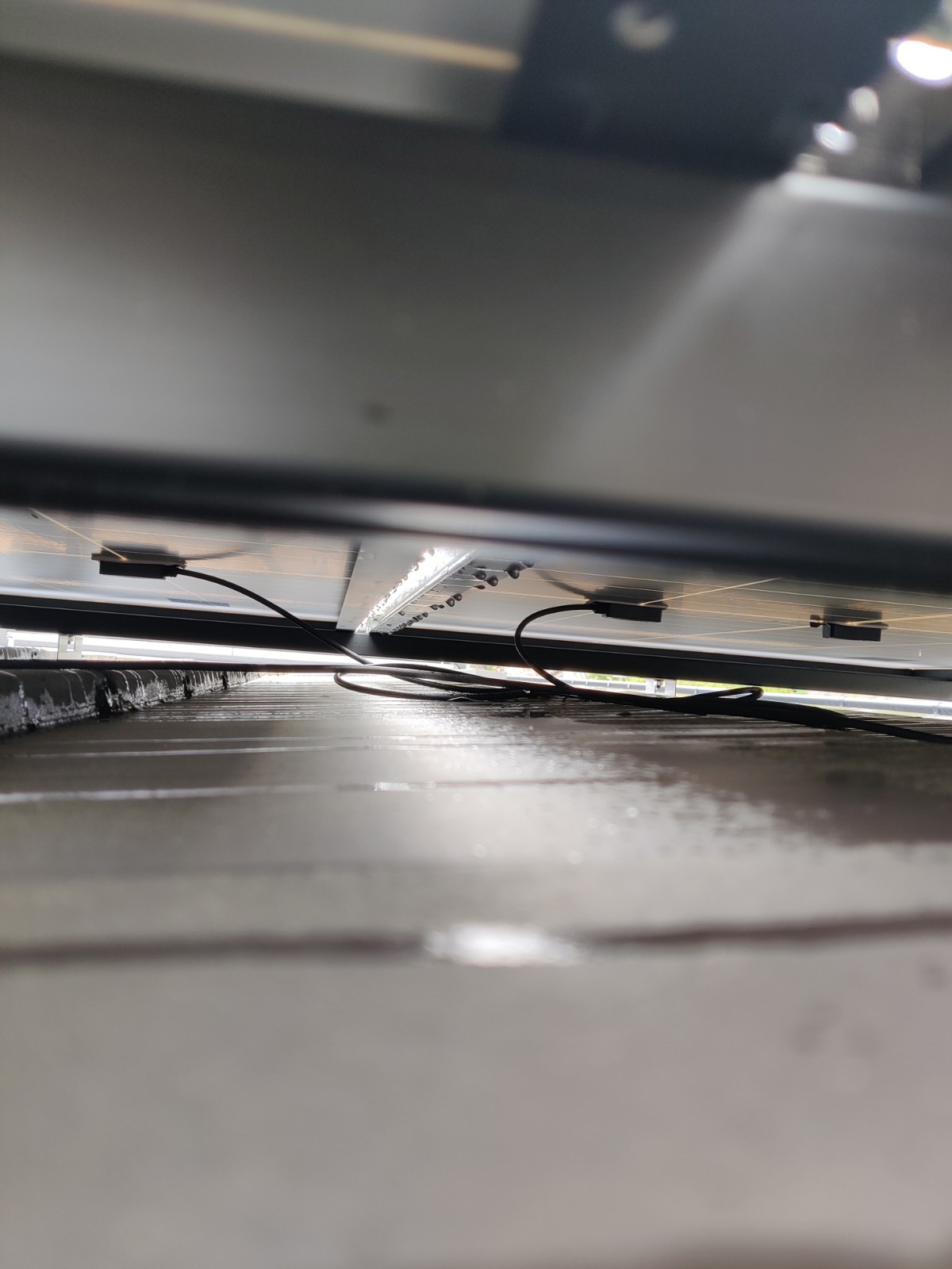

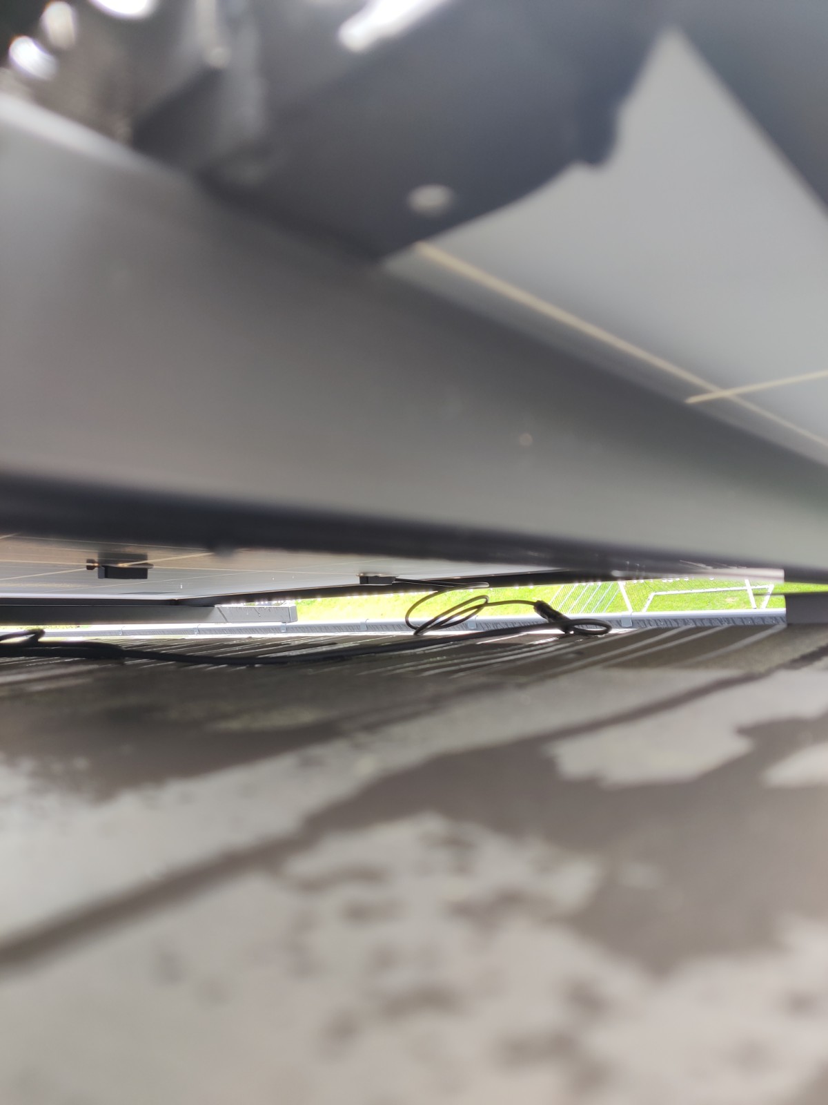

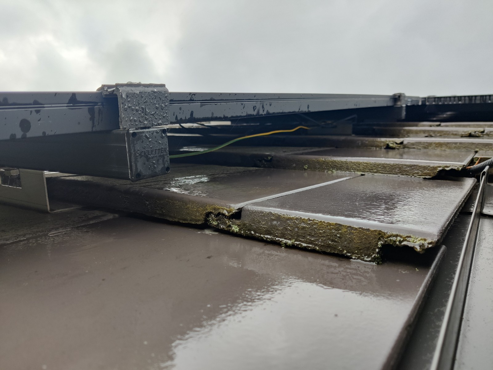

    1. Die Kabel der Module von Trina liegen ungeschützt auf den Dachziegel. Meiner Kenntnis nach dürfen die Kabel so nicht verlegt werden nach VDE 0100-712. Diese Kabel dürfen nicht dauerhaft mit Wasser in Berührung kommen. Ich bezweifle auch, dass die Kabel vor UV komplett geschützt sind. Ich habe hierzu Bilder hochgeladen "Kabel lose auf Dachziegel".

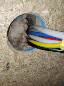

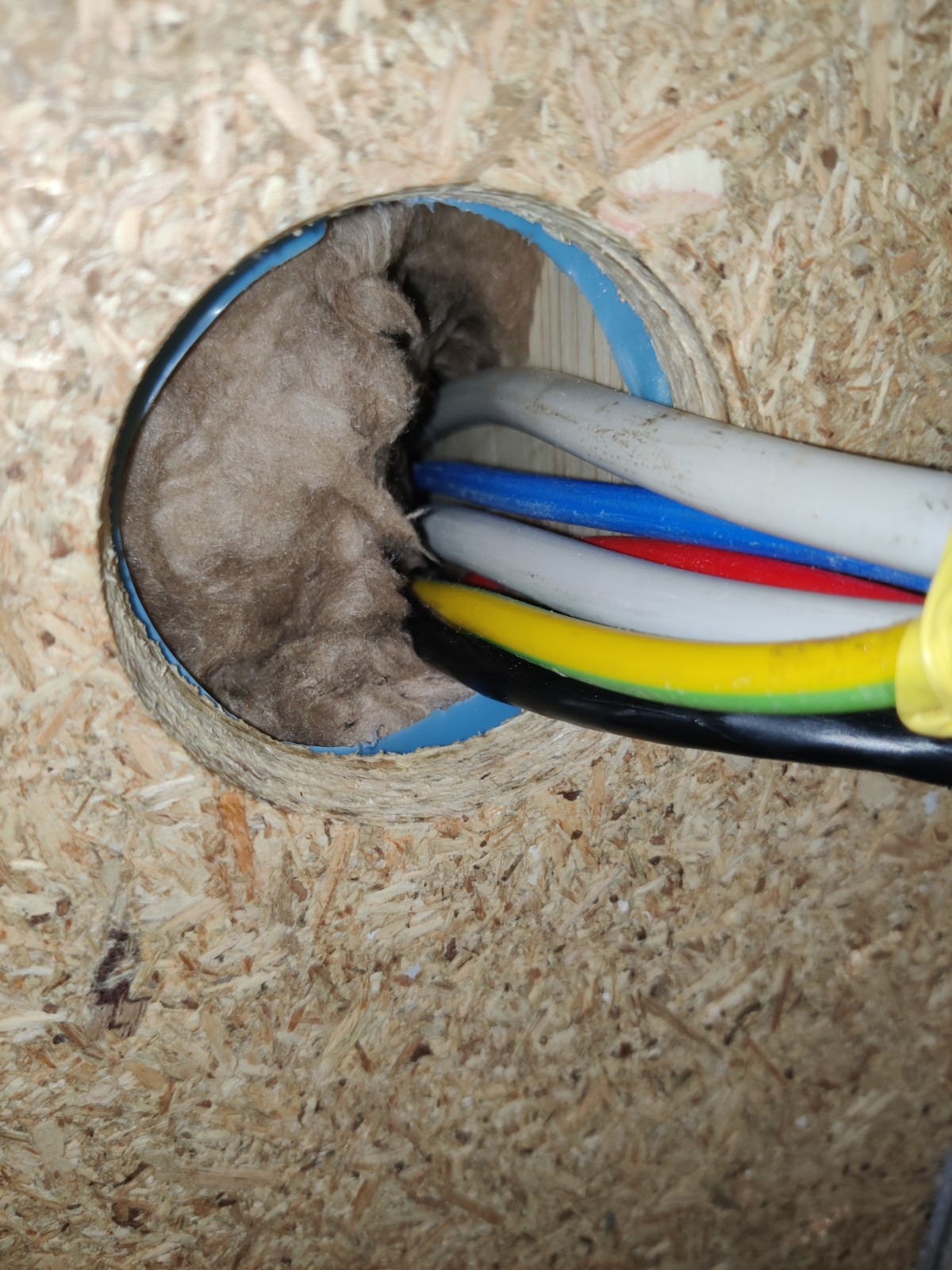

    2. In die Dampfbremse wurde ein großes Loch gebohrt, welches nun seit 2 Monaten offen ist. Der Monteur will dieses mit Silikon zumachen, was ich nicht akzeptiert habe. Ich habe Ihm mitgeteilt, dass diese ordnungsgemäß zu abzudichten ist. Bis jetzt keine Rückmeldung. (siehe Bild "5cm Loch in Dampfbremse")

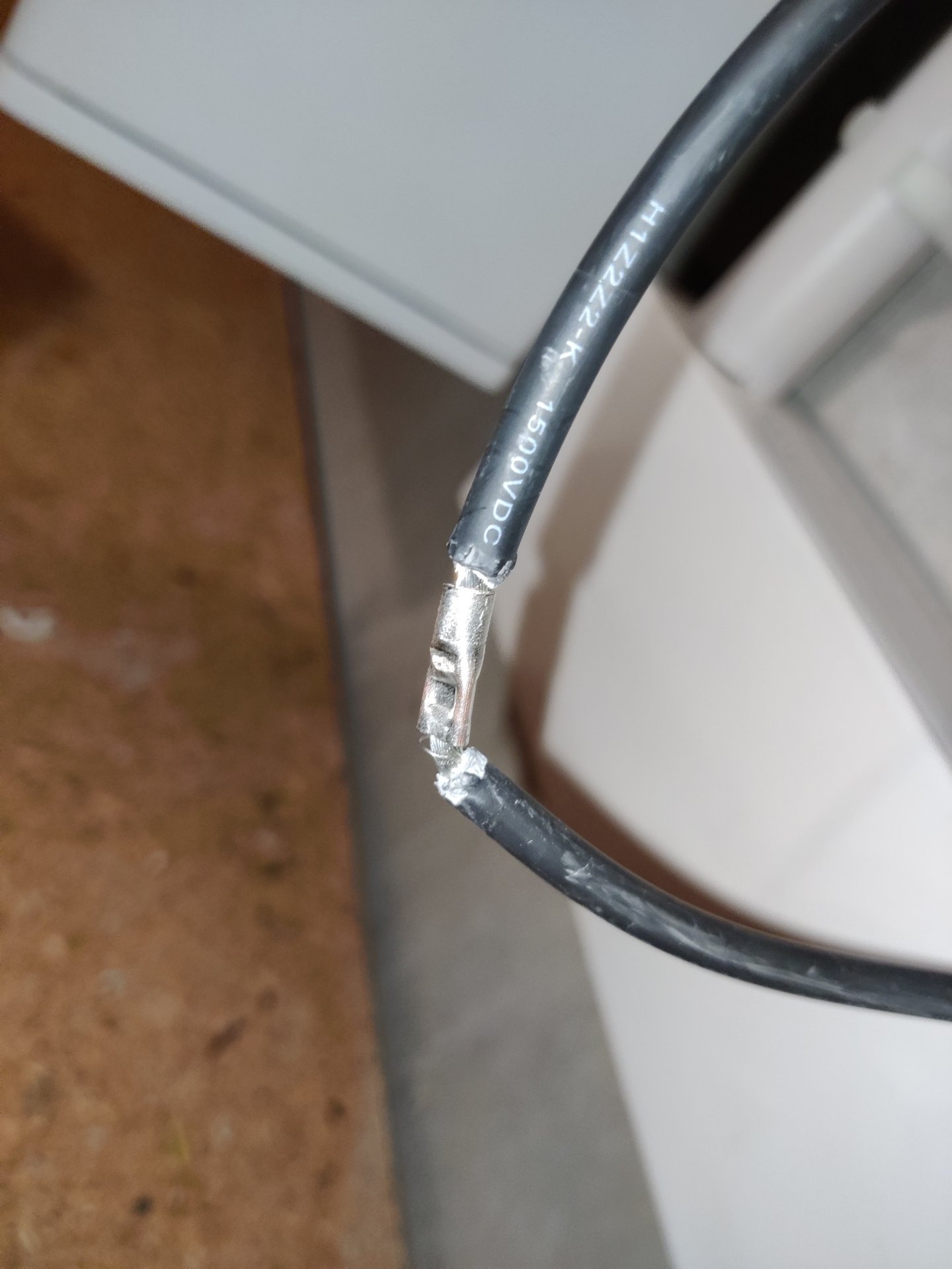

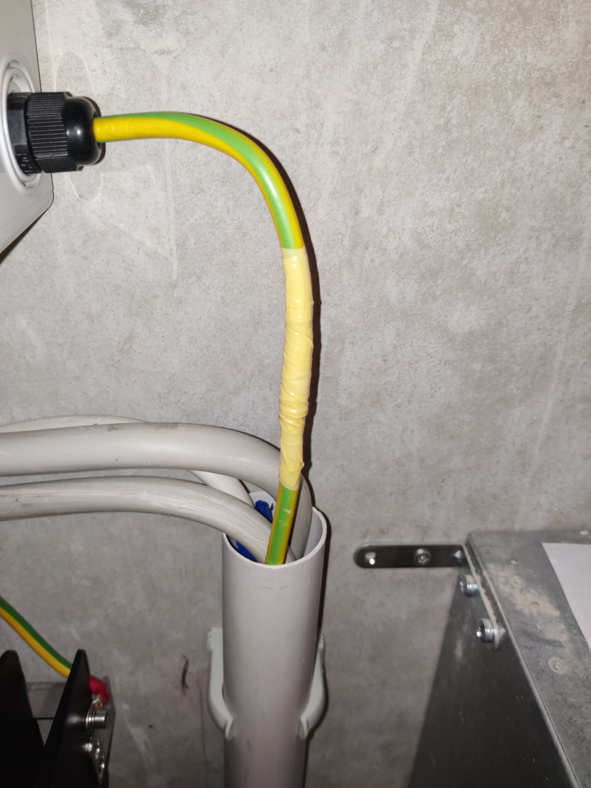

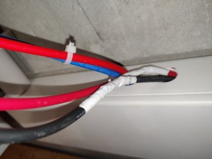

    3. An mehreren Stellen wurden Kabel mit Stoßverbinder und Isolierband "geflickt", was sehr unsauber aussieht. Bei Kabel, wo hohe Ströme fließen, zweifle ich an der Richtigkeit. Es wurden Zum Teil die Kabel zur Batterie geflickt und die Erdungskabel (sieh Bilder Kabel geflickt")
    Ich bin etwas sprachlos über diese Ausführung. Ich danke euch für jede Unterstützung.
    Viele Grüße
    Patrick

    Wenn da mal Schnee drauf liegt, das zu Eis wird, und langsam unter den Zellen durchwandert, hast du eh keine Probleme mehr mit den Kabeln :)
    Das mit Dampfbremse kapiert kaum einer. Dabei ist es so einfach sich selbst eine Dichtmanschette zu basteln und mit dauerelastischen Dichtstoff und etwas Klebeband zu montieren.
    Sind das wirklich Stoßverbinder mit Iso Band ? Nicht das er das Iso Band nur als Kantenschutz drübergewickelt hat.

    So sieht es unter dem Isolierband aus.

    1. Ich glaube die Seriennummer bekommt man auch über den QR-Code heraus, hab’s aber nicht probiert.
    2. Bei den mit Isolierband umwickelten Beschädigungen würde mich persönlich erst einmal interessieren ob die feindrähtigen CU-Litzen überhaupt noch alle da sind. Ich persönlich würde im Innenbereich einen ordentlichen Schrumpfschlauch, auf den irgendein Chinese das VDE-Zeichen gedruckt hat, als Flicken für die Isolierung gelten lassen. Bei durchtrennten Litzen wird es aber halt etwas aufwändiger.
    3. Der abgeknickte Kabelschuh der Erdung passt ins Bild. Das sieht halt alles aus als hätte es ein „Monteuer“ gemacht und halt kein „Elektriker“.
    4. Mit dem eher kleinen Loch in der OSB-Platte hat er sich keinen Gefallen getan, um sowas ordentlich abzudichten brauchst mehr Platz. Auch das ist mE ein Anfängerfehler, der eigentlich nur einmal je Profilaufbahn passieren sollte. Da zwei Kartuschen Silikon reindrücken zu wollen ist dann noch ein klares Anzeichen für Desinteresse und Unwillen, auch das passt ins Bild.
    5. Das mit den Verbindungskabeln der Module hast ja schon selbst auf dem Schirm.
    Da ist jetzt im ersten Step mal eine schriftliche Mängelanzeige fällig. Hierbei rügst du die Mängel kurz und bündig und forderst die Mängelbeiseitung binnen 4 Wochen (wir wollen ja mal nicht so sein). Du unterlässt es dabei irgendwelche Sanierungsvorschläge zu machen oder zig Normen anzuführen. Sätze wie „An vielen Leitungen ist die Isolierung beschädigt und nur provisorisch mit Isolierband umwickelt und die CU-Litzen könnten in dem Bereich auch beschädigt sein“, reichen vollkommen aus. Oder auch „Die Verbindungsleitungen der Module sind nicht fachgerecht gesichert.“ etc… Zähl einfach nur die Mängel stichpunktartig auf und fordere pauschal die Möngelbeseitigung. Ende.
    Sollte es nich keine Abnahme gegeben haben, dann schreib noch ganz unten dazu: Die Abnahme wird verweigert! Das ist zwar evtl. nicht ganz richtig, aber schaden tut es erstmal nicht.
    Du solltest dem mündlich schon klar machen, dass das Spielchen von dir aus bis in alle Ewigkeit weitergehen kann. Er doktert dran herum, du schreibst ne Mängelrüge, repeat… Also nimm ihm die Illusion, dass er da „tricksen“ oder was „weglabern“ könnte im direkten Gespräch.
    Und dann kannst eigentlich nur mal abwarten was passiert. Du musst ihm die Chance zur Möngelbeseitigung geben, daran darf er noch 1-2 mal scheitern, Du musst ihm Fristen und Nachfristen setzen, und wenn Du das geduldig tust, immer schön Briefe schreibst jedesmal wenn er gescheitert ist oder ne gesetzte Frist verstreichen lässt, dann hast rein rechtlich bald Oberwasser. Aber vielleicht macht er das ja auch lieber selbst richtig…
    Eine Isolationsmessung (Überspannungsprüfung) könntest angesichts der ramponierten Isoliierungen wohl auch noch fordern, da bist dann aber im Graubereich, das musst evtl. selbst zahlen, das ist nicht ganz so eindeutig einfach.

    Das war kein Elektriker… Meine Meinung.
    Das sieht halt so aus, als habe der weder Profiwerkzeug noch Profiahnung dabei gehabt. Ein echter Elektriker hat, wenn er ne PV macht, das nötige Werkzeug und die nötigen Materialien dabei um mit so kleinen Mißgeschicken umgehen zu können, das da sieht aus als ob der Onkel Bernd im Keller noch was gefunden hätte, das so ähnlich aussieht wie das, was echte Elektriker machen…

    Wegen? Der hat den nötigen Beweis nicht vernichtet, da ist einfach nur garnix passiert. Aus das entfernte Isolierband kommt es bei dem Crimp nicht mehr an...

    Jein, das sieht jetzt nicht unbedingt nach Totalschaden aus, also ganz so dramatisch ist das nicht, ich hab da früher, so vor 15-20 Jahren zum Teil noch bedeutend schlimmeren Pfusch gesehen, aber im Jahr 2023 ist PV halt keine Raktenwissenschaft mehr und das da ist einfach nur gefährlicher Unfug. Sowas hat mE kein Solarprofi nötig, bei den derzeitigen Preisen habe ich halt nur ganz wenig Verständnis für Murks und Schlamperei... Ganz wehrlos nist auch nicht, musst halt den ritus der Juristen befolgen, Briefe schreiben, Fristen setzen und das ganze lästige Zeug halt. Wenn der nicht bankrott ist oder vom Erdboden verschwindet kommst da wohl zwar nervlich angeschlagen, aber finanziell weitgehend unversehrt raus...
    PV-Vollprofi! Muahaha! Was ist das für ein Vogel?
    In dem Fall erstmal Entwarnung. Das ist noch vollkommen plausibel.
