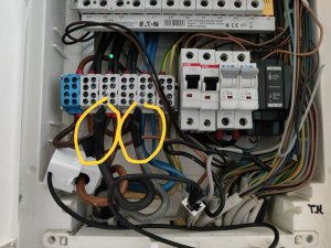

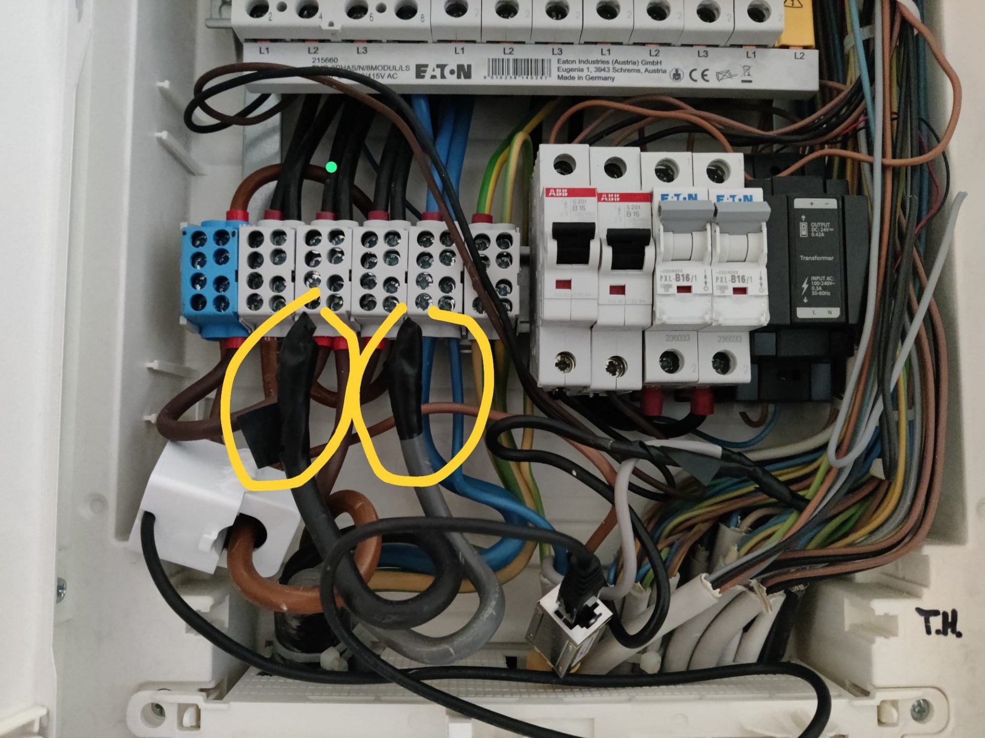

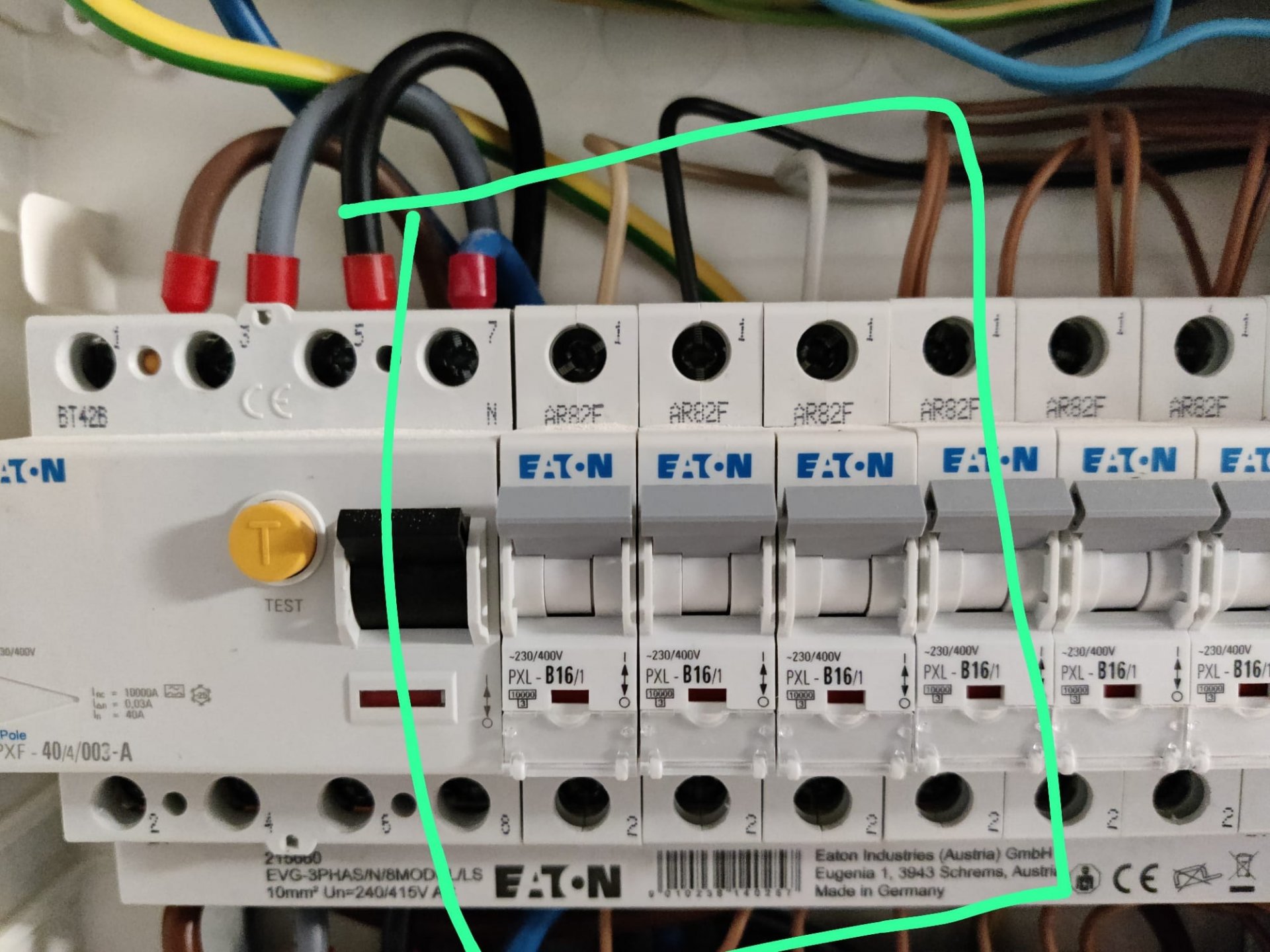

    Es sind nun wieder paar Tage vergangen und mit jedem Tag kommen weitere Probleme zum Vorschein. Es ist zum Verzweifeln. Teilweise gravierende und Lebensgefährliche Fehler!

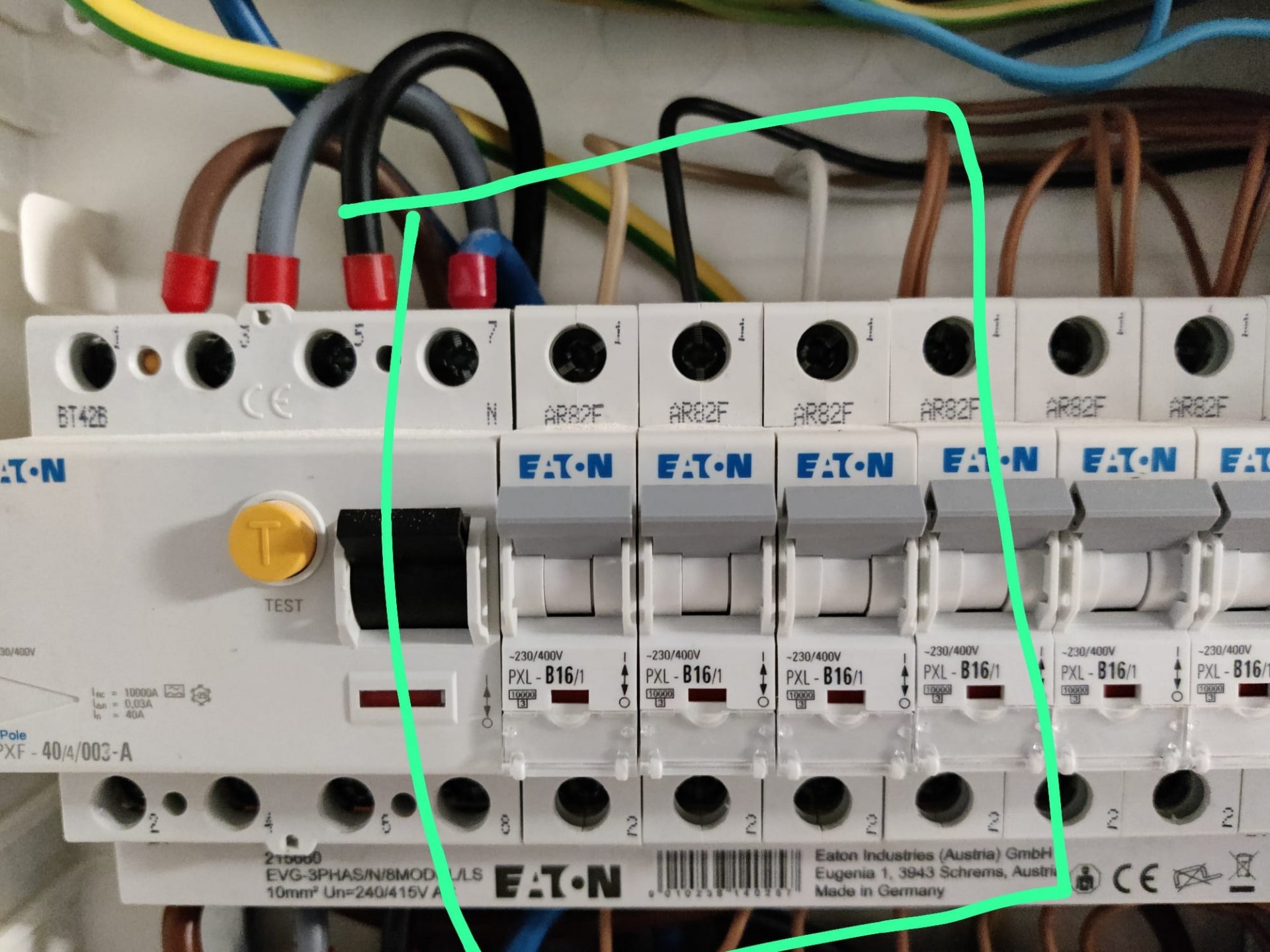

    Wie zuvor erwähnt, versteht der Solarteur keine saldierende Zähler, wie auch immer das möglich ist... Da mein Kochfeld nicht mehr ordnungsgemäß funktioniert hat, habe ich in die UV geguckt und feststellen müssen, dass er mein komplettes Haus auf eine Phase verkabelt hat! Die zwei noch unter Spannung stehende 16mm² Zuleitungen hat er mit Isolierband isoliert. Das fatale daran, das Kochfeld ist noch auf Drehstrom geschaltet! Da ich nur noch eine Phase habe wäre die Neutralleiter überlastet. Zum Glück hat mein Kochfeld Sicherheitsmechanismen und hat die falsche Verkabelung festgestellt.

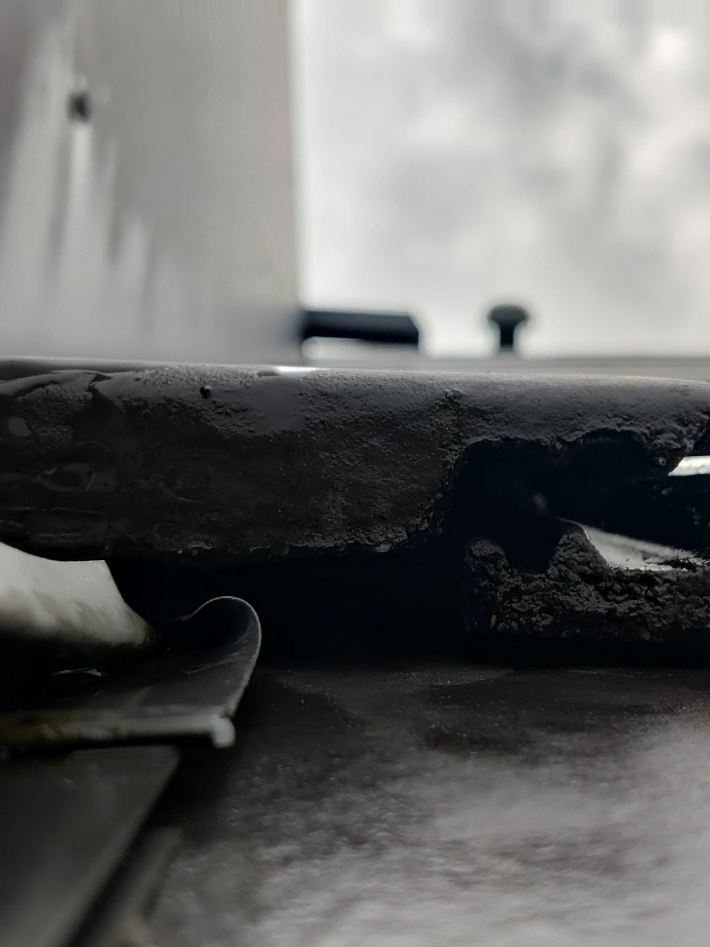

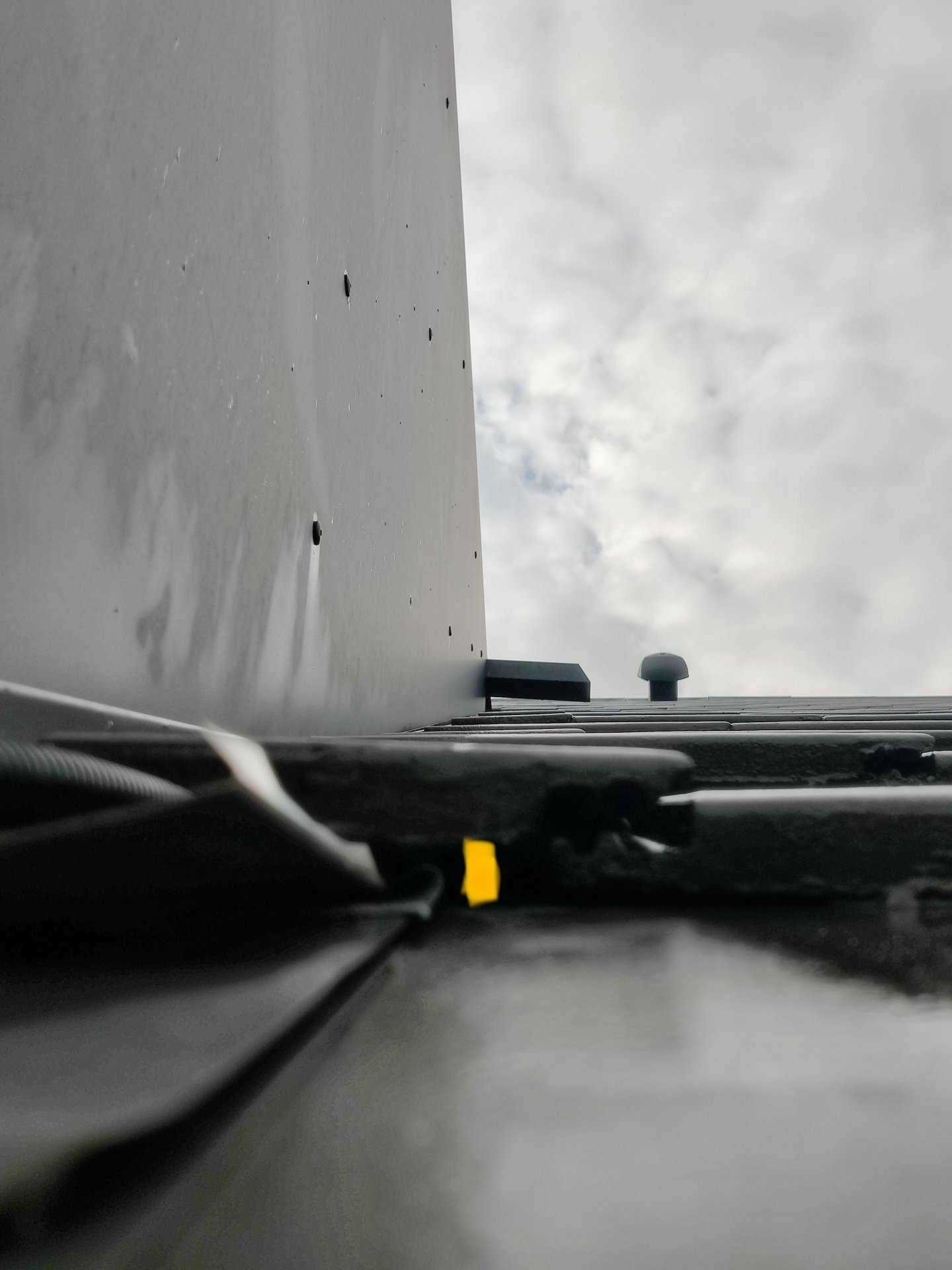

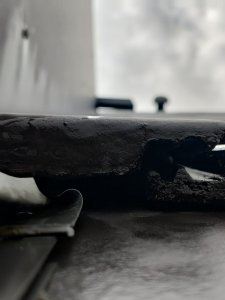

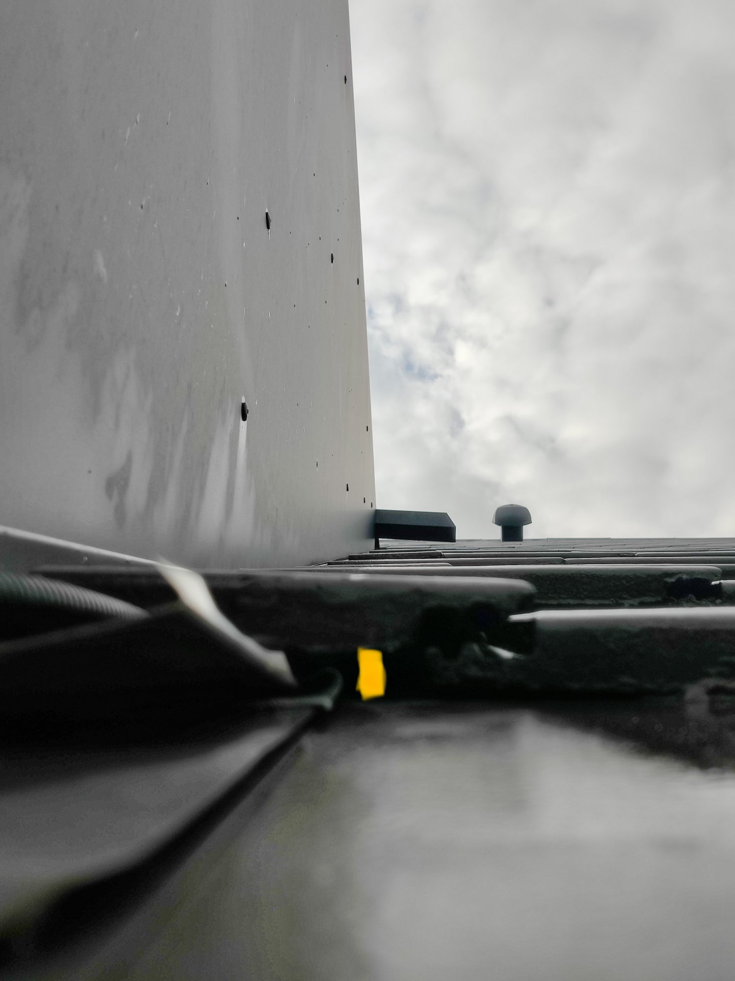

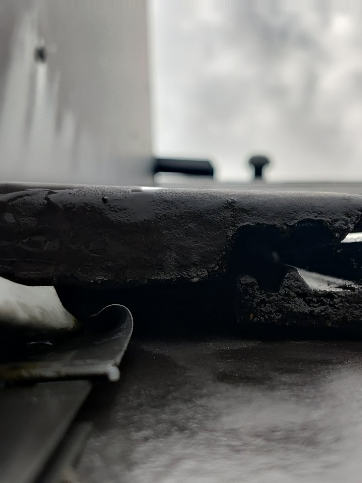

    Ein weiterer Mangel: Eine Dachziegel musste er bei der Montage ankleben. Es handelt sich um eine halbe Dachziegel an der Dachgauge, welche anscheinend auch vorher geklebt gewesen ist. An sich kein Problem. Jedoch scheint er einen riesen Haufen Montagekleber verwendet zu haben, sodass nach Austrocknung der Kleber die Dachziegel nach oben gedrückt hat, sodass diese nun eine Lücke von ca. 2 cm aufweist. Das ist aber nach all den anderen Mängeln wohl das kleinste Übel.

  5. #25 Gast 85175, 24.04.2023
    Gast 85175
    Gast 85175 Gast
    Der versteht halt Drehstrom prinzipiell nicht…
    Sag denen mal, sie sollen mal irgendwen ankucken lassen was der da getrieben hat…
