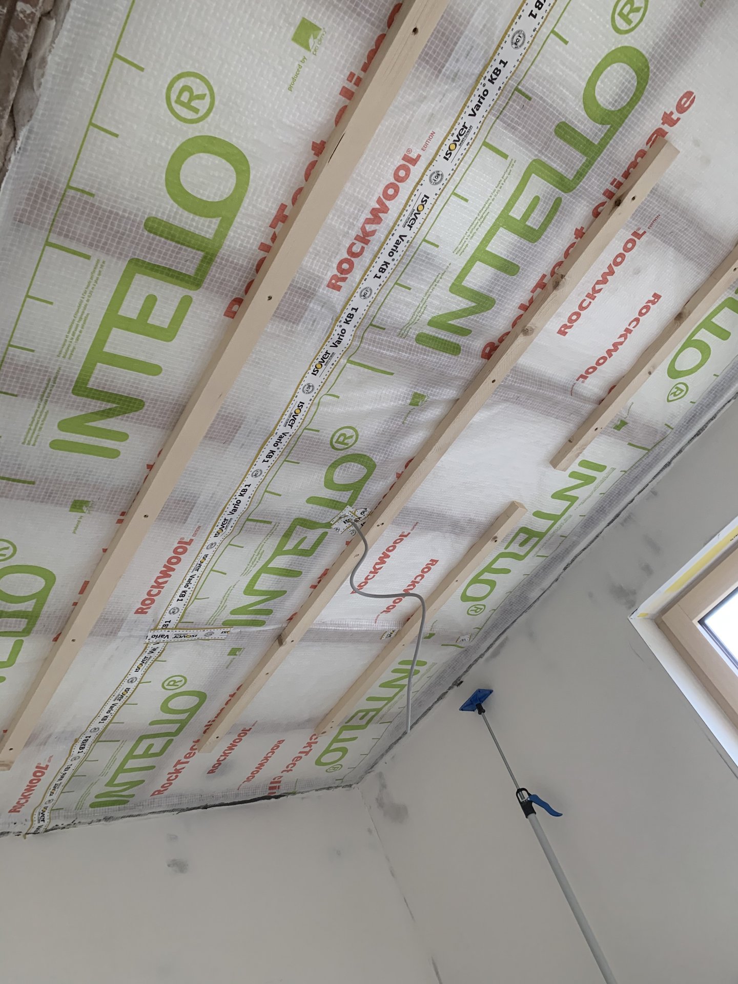

    Wir haben sind vor paar Monaten ein 70er Jahre Architektenhaus gekauft und sind dabei zu Sanieren.
    Die alte Holzdecke haben wir herausgerissen, nur die Holzunterkonstruktion gelassen. Auf diese habe ich eine Konterlattung mit Dachlatten (30x50mm) geschraubt.
    Unsere Trockenbauplatten sind 250x125cm groß.
    Als kompletter Trockenbauneuling habe ich mir Rat eines Malermeisters eingeholt.
    Dieser empfahl mir folgenden Abstand der Holzlatten einer 125cm breiten Platte:
    Zum Rand 52,5cm (da 10cm Verschnitt der Platte, wegen Randfuge) und 62,5cm.
    Heißt also in der Breite habe ich nur 3 Latten jeweils als Fixpunkt...
    Nun lese ich oftmals, der Abstand der Latten darf maximal 50cm sein, also 4 Latten pro Platte mit 125cm in der Breite
    Was meint ihr?
    Foto habe ich angefügt.
    Danke vorab!

    Dein Malermeister kann vielleicht eine GK Decke streichen, aber wie man sie baut weiß er definitiv nicht.
    Wie sieht denn die "alte" Unterkonstruktion aus, welche Latten, Dicke und Abstand?
    Der Abstand der Traglattung darf max. 50 cm betragen (keine 62,5, das ist der Abstand der Profile bei
    Trennwänden), das bei Querverlegung der Platten zur UK,
    bei Parallelverlegung wäre der Abstand 41,6 cm
    alles nachlesbar bei Knauf Detailblatt D11 oder bei Rigips, Siniat, Norfisk oder wie sie alle heissen,
    aber nicht bei einem Malermeister (einige gibt es bestimmt die das wissen)

    Danke für die Antwort.
    Jap, das habe ich mittlerweile auch nachgelesen, deshalb kam bei mir die Skepsis auf. Etwas spät, aber immerhin.
    Heißt also, ich könnte zwischen die 62,5er noch eine Latte schrauben, dann wäre ich im „DIN-Graubereich“, da ich zum Rand hin 52,5 habe und minimal überschreite...
    Die alte Lattung hat zwischen 40 und 50 cm Abstand. Auf diese habe ich die Dampfsperre angebracht.

    Ich bin der Meinung, dass die Dampfbremse zu stramm geklebt wurde, gerade an den Rändern.

    kannst du selbstverständlich machen, aber Platten schneiden und Reste entsorgen wird dann dein neues Hobby,
    ich würde die vorhandene Lattung auf Maß bringen

    Mach das einmal neu ist doch kein Aufwand (jetzt)

    seh ich jetzt erst, die Lattung ist doch sowieso zu kurz
