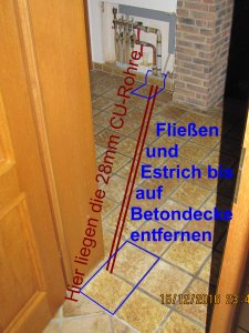

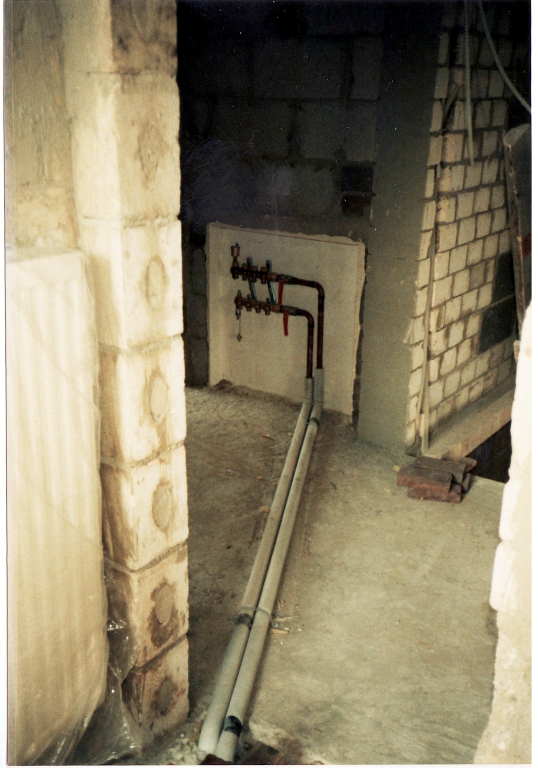

    Hallo Heizungsbauer!
    Ich habe eine Heizungsanlage im Einfamilienhaus, bestehend aus Radiatoren und Fußbodenheizung. Diese ist 30 Jahre alt und vor ca. 10 Jahren wurde dieses Einkreissystem mit unterschiedlichen Temperaturen umgebaut auf ein getrenntes Zweikreissystem. Anfangs wurde wegen den Sauerstoff durchlässigen Fußbodenkreisrohren ein Zusatz ins Heizungswasser gegeben was dann nach 15 Jahren nicht mehr hergestellt wurde und nicht mehr empfohlen wurde.

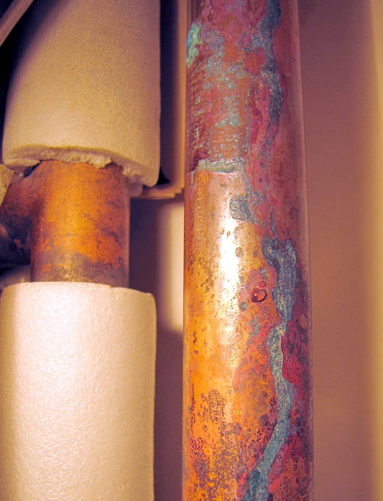

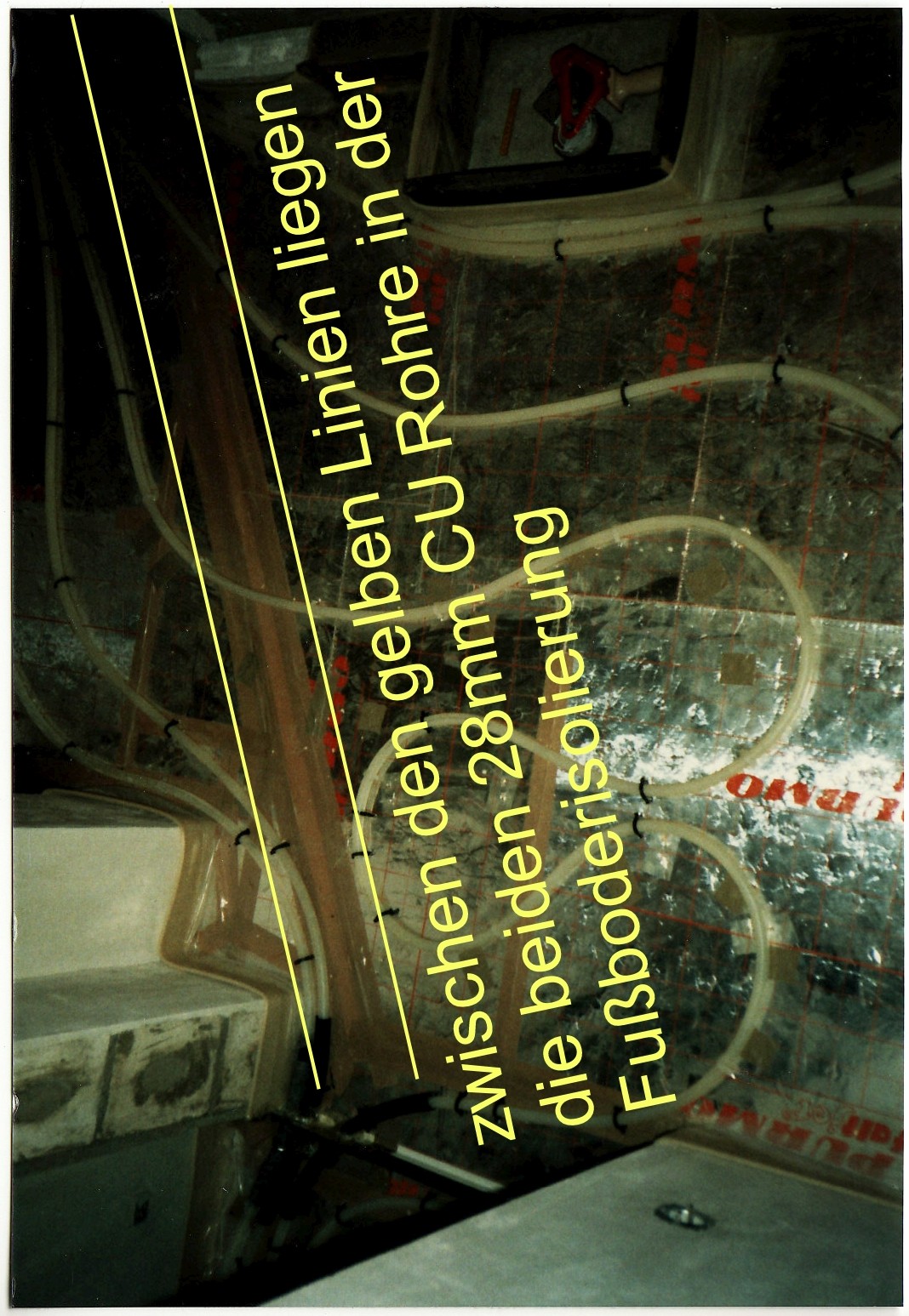

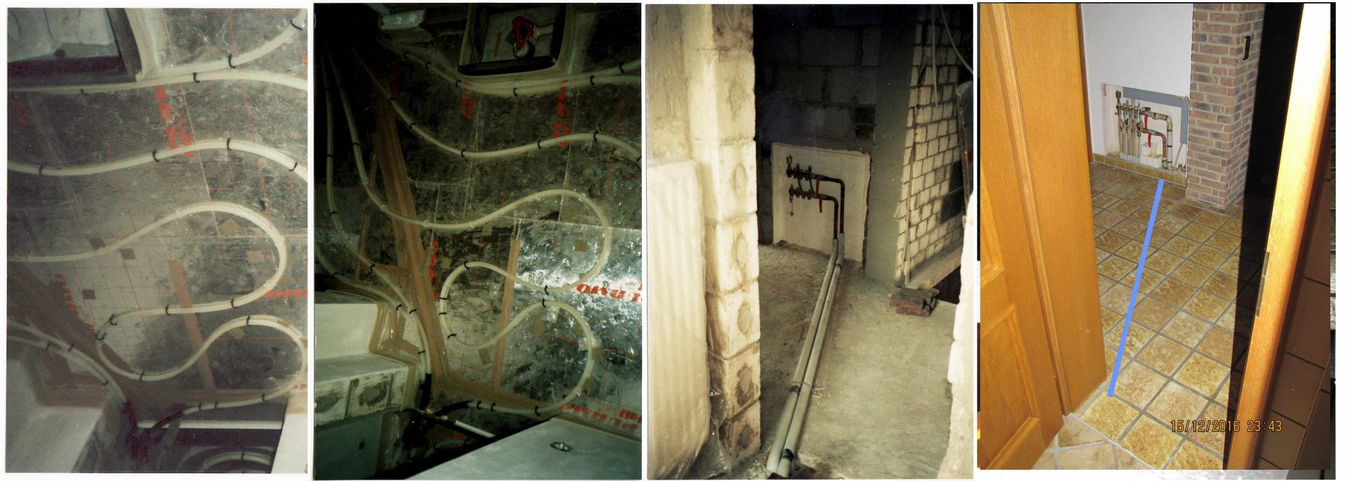

    Nun nach 30 Jahren mussten wir feststellen, dass die Kupferleitungen der Fußbodenheizung die zu den drei Etagen zu den Verteilern liegen, Lochfrass bekamen. Alle diese Zubringer-Kupferleitungen müssen somit raus. Jedoch haben wir mit dem wechseln sprich Neuverlegung der oberen Zuleitungen ein Problem, da diese 28mm CU-Rohre mit Isolierung direkt auf dem Betondecke liegt über einen Weg von knapp 2 Meter. Die Fußbodenisolierplatten liegen quasi auf gleicher Höhe mit den CU-Rohren und der Schaumstoff-Dämmung um diese.
    Darüber liegen die Fußbodenheizschlangen und der Estrich mit anschließenden Fließen.
    Ich möchte unbedingt den Boden NICHT öffnen, sondern nur an den Stellen wo die Zuleitung vom EG ins DG kommt und da, wo die Zuleitung weiter nach oben in den Verteiler rein geht. (siehe Bild mit umrandeten Feldern)
    Die 28mm Rohre würde ich aus dem Boden heraus bekommen, indem ich Stück für Stück diese aus der Schaumstoffisolierung heraus ziehe und abschneide und dann in dem Schaumstoff neue biegbare Rohre als Ersatz einziehe.Aber welche Rohre und wie und möglichst ähnlichen Innendurchmesser!
    Wer hat so was schon gemacht und kann mir Hilfestellung geben?

    Sorry, keine Chance.

    Vllt geht twinflexx oder anderes Well Rohr bei 2m könnte das gerade noch klappen, ansonsten halt bei 1 m nochmal öffnen dann geht auch das 'normale' @am1003?

    Normales Cu ?
    Sorry, da muß man dann Muffen setzen, die sich dann nicht schieben lassen.

    Nein eher solar well flex Rohre das ist kein CU - eher in die Richtung ..
