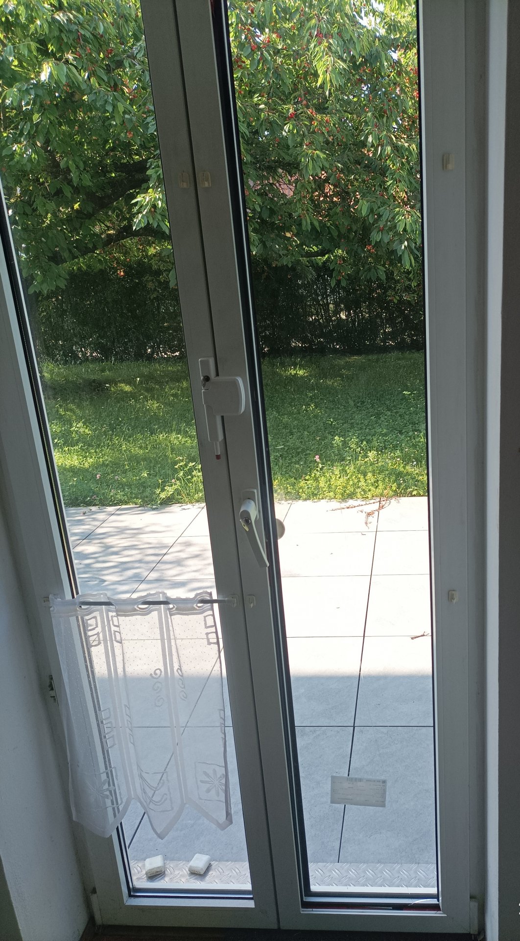

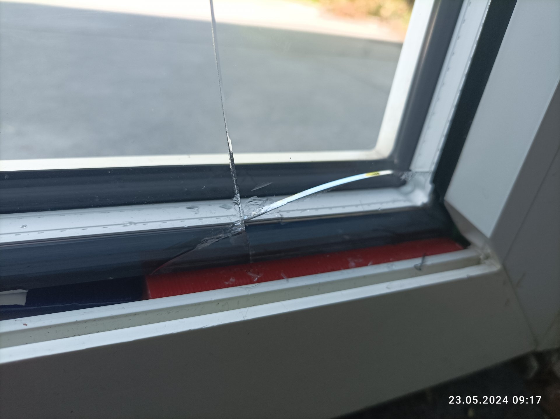

    Ein Laie hat ungefähr 20 kleine Scheiben (34,5 cm x 102 cm) in Fensterrahmen eingebaut, ohne dass eine kaputtgegangen ist. Mittlerweile gab es auch schon Temperaturen leicht unter 0 °C und über 20 °C.
    Die erste große Scheibe (34,5 cm x 197 cm) ist gesprungen.
    - Sie ließ sich zuerst gut einbauen.
    - Allerdings konnte man nach dem Einbau die Terrassentür nicht mehr schließen. Die Türe war in der Mitte zu weit nach links verstellt.
    - Wenn man die linke senkrechte Leiste entfernt hat, hat sich die Situation verbessert. Die Tür war aber immer noch einen Millimeter zu weit links, vorher 2 mm.
    - Über Nacht ist dann auch noch die Scheibe gesprungen.
    Eingespannt wurde die Scheibe, links oben und rechts unten. Außerdem links und rechts mittig, unter dem Fenstergriff, so wie die alte Scheibe.
    Wer kann Tipps geben, die nächste Scheibe besser einzubauen?
    Siehe Fotos:

    Die Verglasungsklötze wäre unter dem Griff nicht notwendig gewesen, im Vertikalen Bereich nur Oben und Unten diagonal in den Ecken, somit war das des Resultat :
