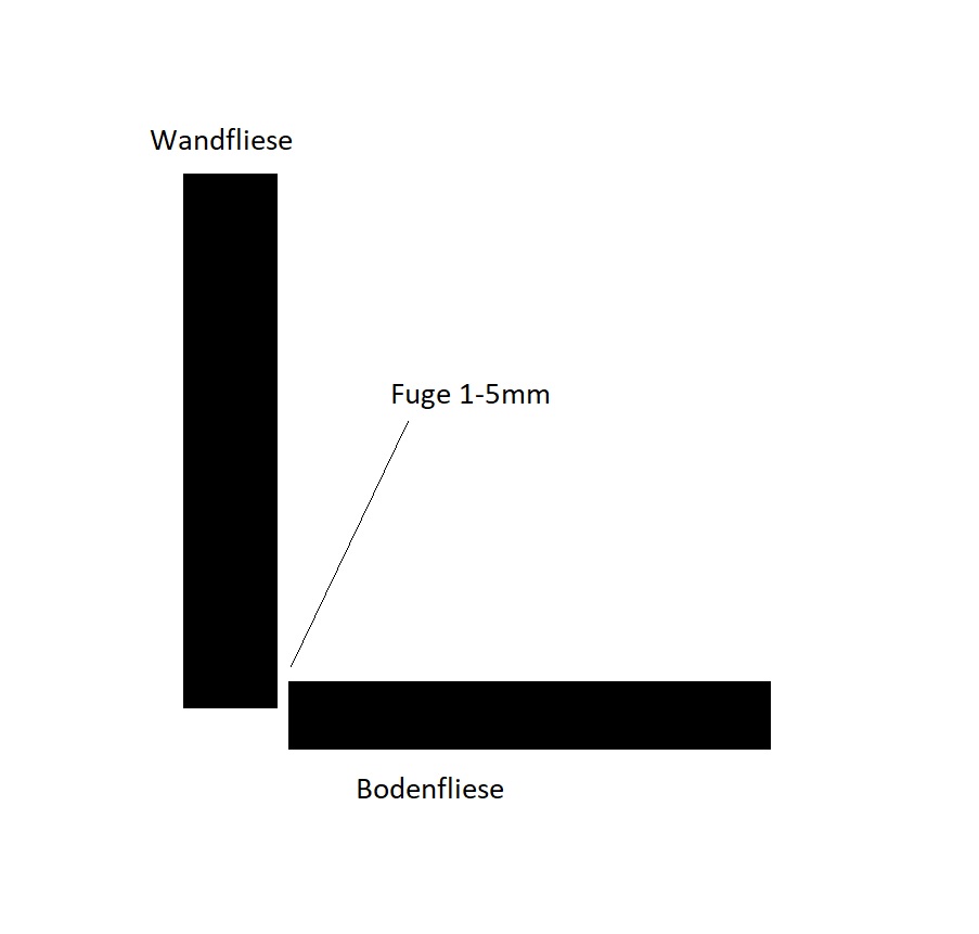

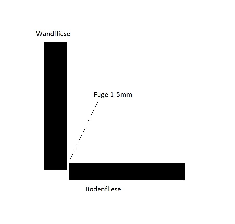

    Hier mal eine Skizze von dem Aufbau - unter der Wandfliese ist übrigens Luft, d. h. das Silikon "wandert" gerne in den Hohlraum. Kein Wunder, dass sich das Silikon überall gelöst hat... Würde jetzt überall, wo ich es reinbekomme, so eine (zerschnittene) Füllschnur reinquetschen. Danke für den Tipp. Bei 1mm lass ich das einfach.
