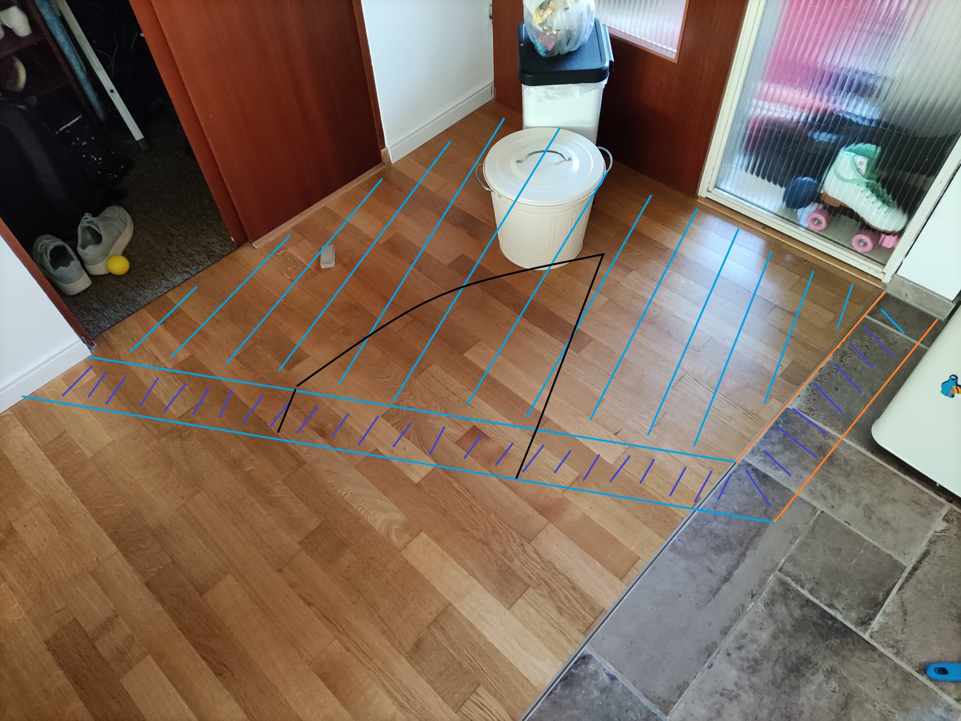

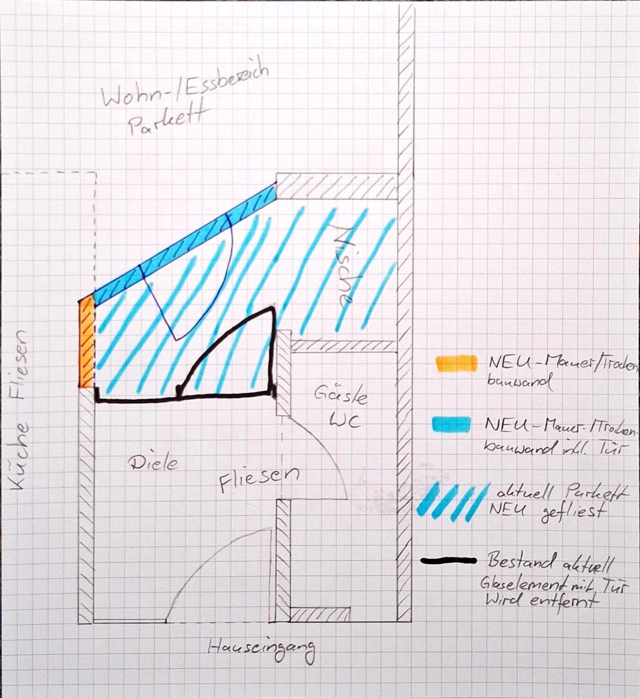

    Hallo Zusammen,
    bei uns steht ein Projekt an und ich würde gerne vorher die Erfahrenen fragen, was am Sinnvollsten wäre.
    Es geht um klassisches Reihenhaus, Eingangsbereichvergrößerung. Im Anhang ein Plan mit Bestand und farblich wie erweitert werden soll. Das Ganze im zweiten Bild als Foto.
    Ich würde gerne den komplett neuen Bereich, der aus alten Fliesen in Diele und Gäste-WC besteht und aus Parkett im neuen Bereich, alles mit neue Fliesen ausstatten. Bedeutet, alle Bodenbeläge innerhalb dieses Bereiches raus und neue Bodenbelag rein.
    Nun läuft die neue Ständerwand blöderweise auf Fliesenboden in Küche und quer rüber über den Parkett. Wie würdet Ihr die Ständerwand befestigen? (orange und hellblau im Plan)
    1. einmal alles rausfräsen inklusive Estrich im Bereich der neuen Wand?
    2. nur Bodenbelag entsprechend ausfräsen/entfernen und auf E-Strich?
    3. direkt auf die bestehenden Böden mit der Ständerwand?
    Schon mal vorab herzlichen Dank...
    Björn
  2. #2 simon84, 17.07.2024
    23.485
    7.029
    Ich wäre für 2)
